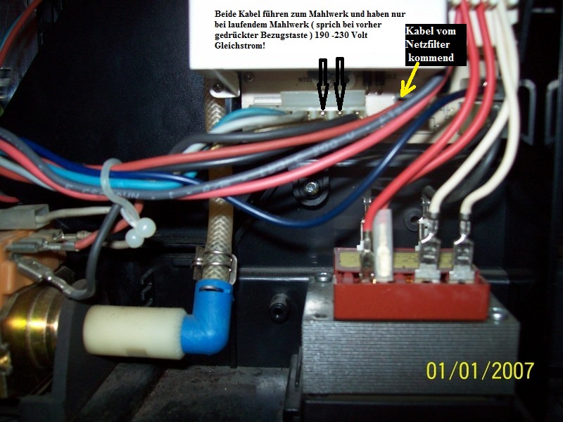

    • Messung habe ich gerade durchgeführt:
      Messung an beiden Polen ergibt 6 V bei Kaffebezug und benötigt werden 220 V.
      Sehe ich das richtig das die Leistungsplatine getauscht werden muss?
      Der Kaffeebezug über Kaffeepulver funktioniert nur das Mahlwerk wird nicht angesteuert da hier nicht die benötigte Voltzahl ankommt, oder liegt es eventuell an einem anderen Teil das eventuell auf der Platine sitzt und kostengünstiger getauscht werden kann.

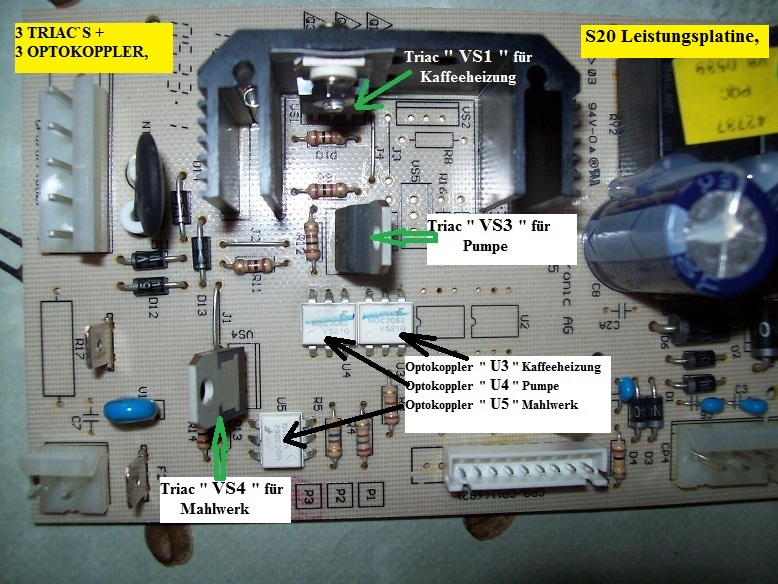

    • Hallo A,
      dem Fehler nach liegt es tatsächlich an der LP. Entweder Du wechselst diese gegen eine neue oder gebrauchte.
      ( Siehe mal bei Ebay ),
      oder Du reparierst die LP durch einen neuen Triac und einen neuen Optokoppler.
      ( siehe Bild )
      Mowo
        264,72 kB, 778×584, 861 mal angesehen

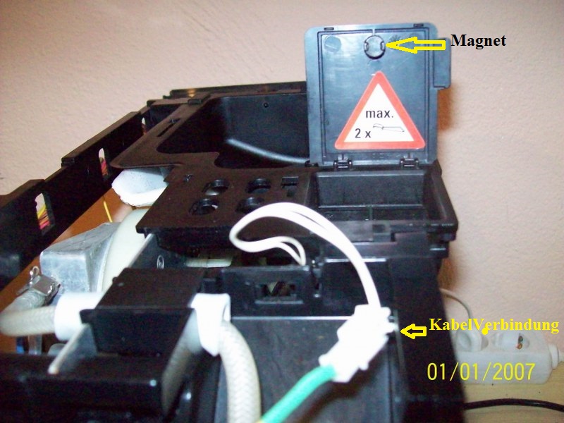

      3.
      Mahlwerk mahlt nicht, weil die Maschine von einem Pulverbezug ausgeht.
      Zuständige Reedkontakte etc. wurden auf korrekte Funktion überprüft
