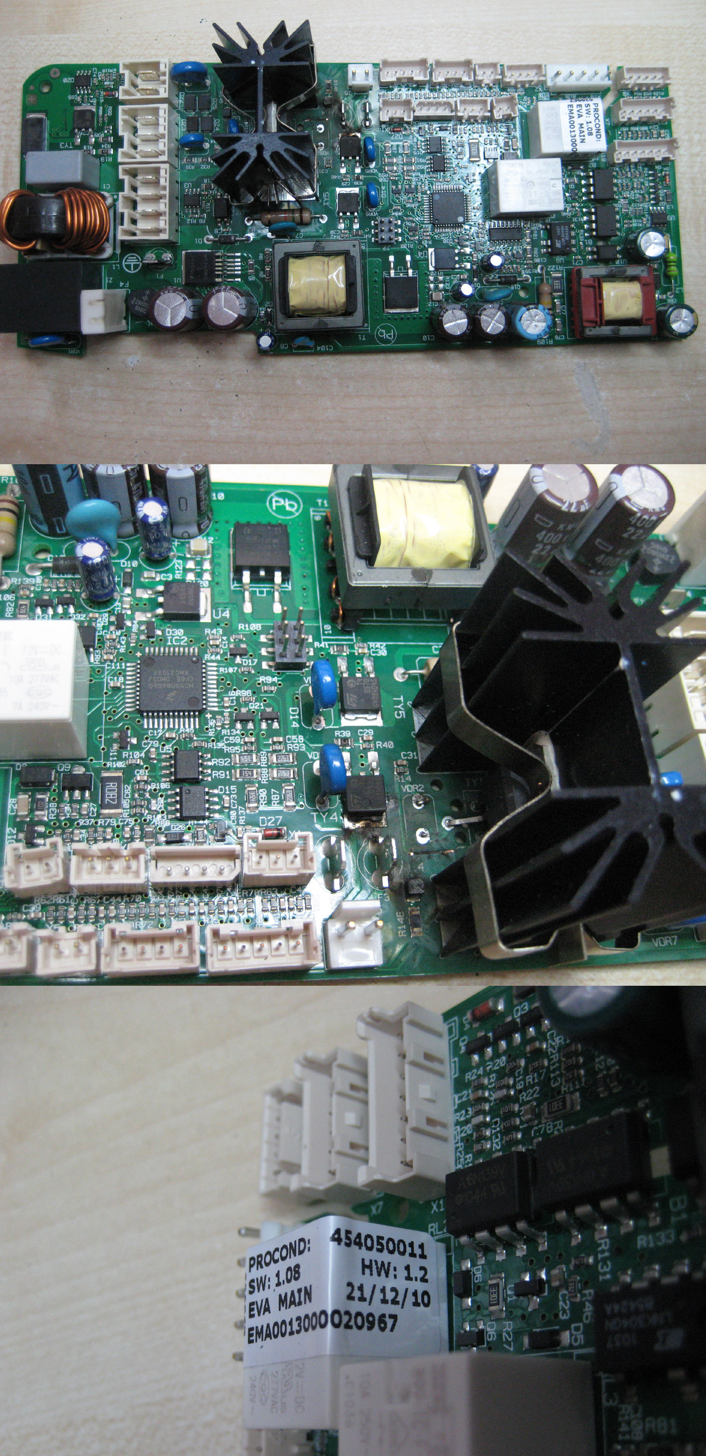

      Hallo bin neu hier und habe schon einiges gelesen über die EQ7,doch nicht so richtig gefunden was meinem Problem auf die Spur helfen könnte.
      Maschine lief ganz normal,dann am nächsten Tag eingeschaltet und Peng Kurzschluss.Platine ausgebaut und siehe da einige schwarze Stellen,Leiterbahn gegrillt usw.
      Wahrscheinlich zu viele Teile defekt.Lohnt nicht alle Teile zu ersetzen oder?Siehe Bilder.
      Wer hat eine gebrauchte?Oder was kostet eine neue Platine?
      Was könnte der Auslöser überhaupt gewesen sein?Nicht das ich eine neue Platine einbaue und es gibt wieder einen Kurzschluss!!!
      Danke Achimle

    • Man soll ja auch 10+ Jahre alte Threads noch beantworten, wenn man was beizutragen hat, das irgendeinem in nochmal 10 Jahren helfen könnte: bei mir war der Kurzschluss zwischen den beiden Triacs.
      Ich hab dem Multimeter-Test in eingebautem Zustand nicht getraut, also hab ich eines der beiden Triacs ausgelötet. Nachdem ich es durchgemessen und wieder eingelötet hatte, ging die Maschine auf einmal wieder, ohne die Sicherung zu schmeißen. Siemens hat Nullkommazwei Cent gespart und nur einem der beiden Triacs einen wärmeleitenden Isolator spendiert. Wenn der irgendwann durchschlägt, entsteht ein Kurzschluss zwischen den beiden Kühlfahnen ( = A2 beim Typ BTB16) über den Kühlkörper. Nach dem wieder Einlöten des Triac sitzt es jetzt an einer anderen Stelle des Isolators und der Kurzschluss ist weg.
      Hab grad keine Lust, nochmal dran rumzulöten also wird es bei mir vermutlich wieder passieren. Aber dann weiß ich, dass ich das alte Iso-Pad tauschen und auf der anderen Seite auch eines einsetzten werde.
      Das scheint übrigens ein nicht untypisches Fehlerbild zu sein. Bei meiner Parkside Akku-Heckenschere war ebenfalls eine schlechte Isolation Grund für einen Kurzen zwischen Kühlfahne und Kühlblech. Der betreffende SKD514T hat es nicht überlebt und musste getauscht werden.
