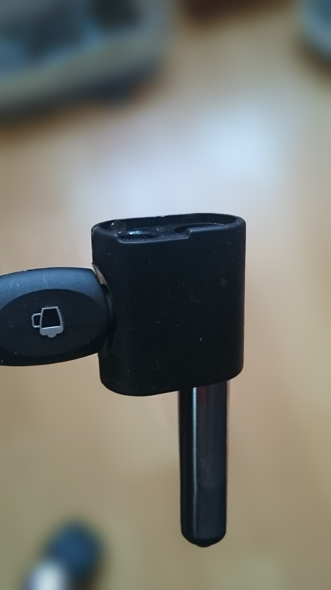

      ich hoffe mir kann jemand weiterhelfen.
      Bei dem Milchschäumer läuft aus dieser Aussparung (ich hoffe man kann es auf dem Foto erkennen) Milch/Schaum oder Wasser aus und die Milch wird auch nicht mehr richtig angesaugt.
      Ich hatte mir hier bereits einen neuen bestellt, jedoch besteht dasgleiche Problem weiterhin.
      Gibt es vielleicht eine Dichtung, die auf den Schäumer kommt? Im MediaMarkt wurde mir das gestern verneint und eine solche Dichtung konnte ich bisher auch nicht finden.
      Oder liegt das Problem nicht an dem Schäumer, sondern an dem Dampfventiel? Die habe ich mir auch neubestellt; wollte es aber nicht austauschen.
      (Garantie ist auch noch auf dem Gerät vorhanden....)
      Vielen Dank schonmal.
      LG und einen schönen Sonntag

      um dir weiter zu helfen wäre als Erstes die richtige Model Typ Bezeichnung wichtig die von die genannte ist existiert nicht.
      Und welche Aussparrung genau? Die zwischen Milchaufschäumer und Kupplung oder was anderes bitte mehr Info.

      Es handelt sich um "Bosch Bosch TES50358DE Kaffee-Vollautomat VeroCafe Latte"
      Die Aussparung, die oben auf dem Milchschäumer ist; wo es an den Kaffeeautomaten angeschlossen wird kommt tritt die Flüssigkeit aus. (Oben ist ja runderherum eine Erhebung außer an einer Stelle und diese meine ich; ich habe es versucht auf dem Foto abzubilden...) Wenn man frontal drauf schaut sieht man es oben...
      LG
    • Dieses Set hatte ich mir bereits bestellt gehabt; soll die Dichtung auf diese Dampfdüse gesteckt werden? Sodas sie zwischen Milchschäumer und der Dampfdüse ist?
      Oder wird sie zwischen die Dampfdüse und Kaffeemaschine gesteckt?
      Wenn ich sie auf die Dampfrohrdüse stecke bleibt sie hinterher im Milchschäumer stecken....
