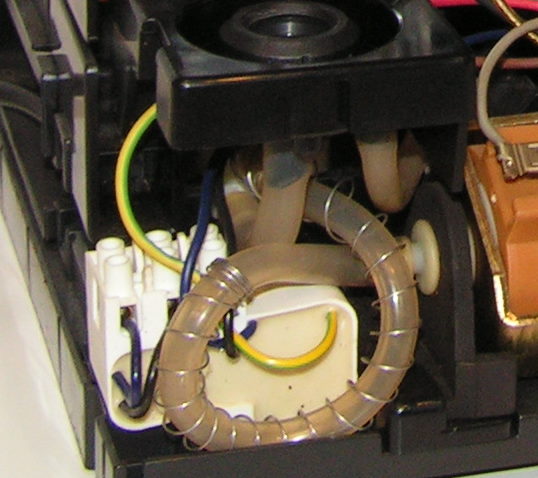

    • Hallo ich habe mal für einen Espreosso 30ml und für 2 Espressi 55ml gemessen.
      Die Werte variieren aber auch je nach Sauberkeit und Leichtgängigkeit des Flow-
      meters, des Zustands der Pumpe und auch der Mahlmenge und dem Mahlgrad.
      Außerdem ist speziell bei diesen Maschinen auch die Verlegung des Schlauchs
      zwischen Flowmeter und Pumpe entscheidend. Diese muß in einem Kreis und
      nicht direkt verlegt sein - siehe Bild. Die Spiralfeder um den Schlauch kann auch
      anders aussehen; Hauptsache er ist nicht geknickt.

      danke für die Info, na dann ist die Menge ja nicht unbedingt zu wenig, dann kann man den Flowmeter ja eigentlich ausschließen. Wenn dieser defekt oder verdreckt wäre würde er wahrscheinlich eher zu wenig messen, oder? Die Verlegung des Schlauches stimmt, habe ich auch schon kontrolliert.
      Variiert die Menge von Tasse zu Tasse bei dir auch so stark?
      wenn der Flowmeter verschmutzt ist, dreht er langsamer oder
      bleibt ab und zu hängen - sprich es wird mehr Wasser gefördert
      als eigentlich eingestellt ist.
