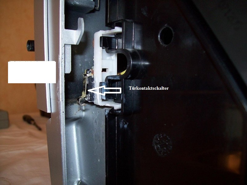

      erstmal vielen vielen Dank.
      Es war der Magnetschalter am Türschloss.
      LED ist nun aus. Wie du geschrieben hast war der Türschalter total verrostet.

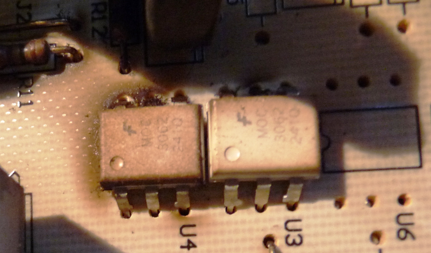

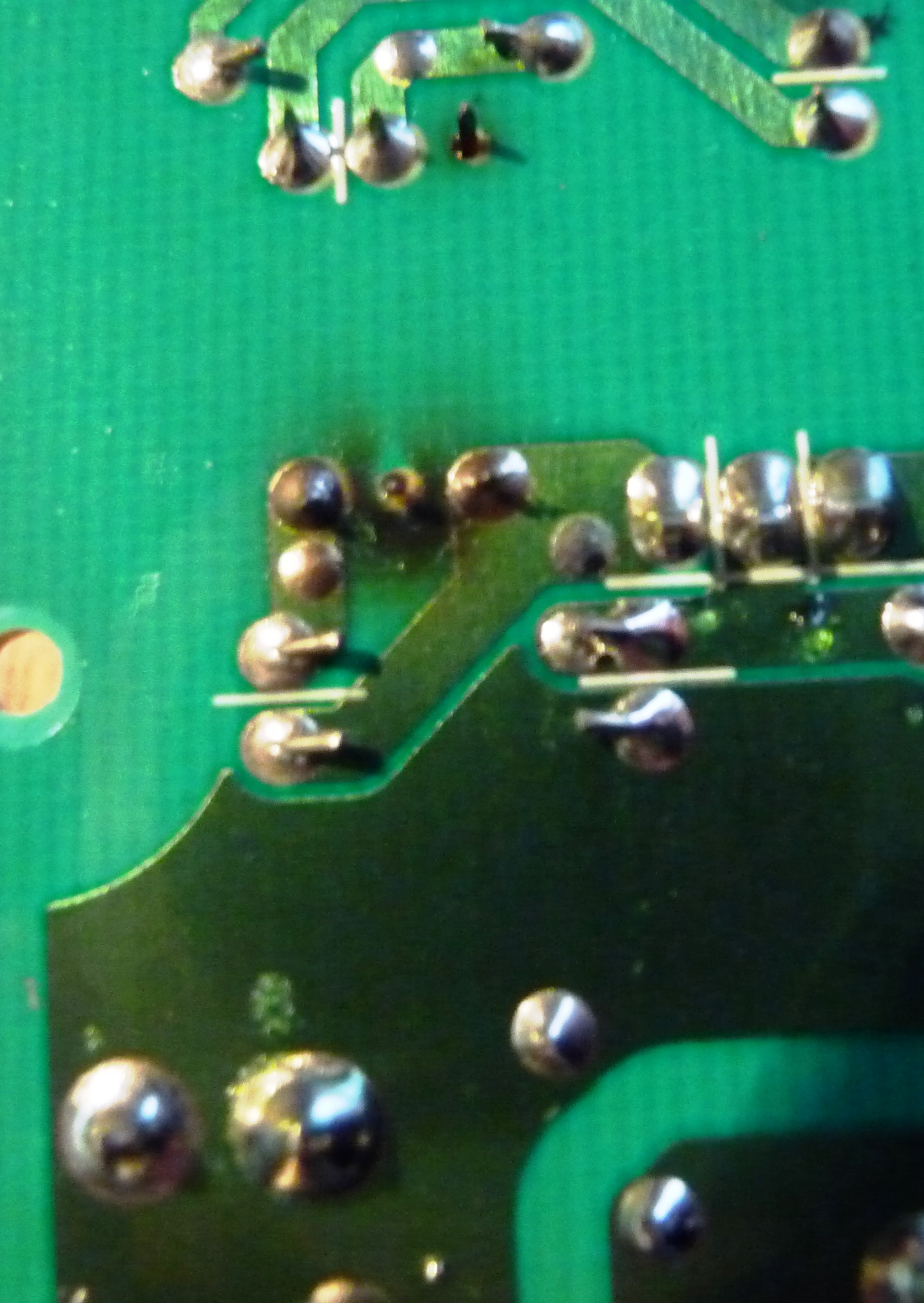

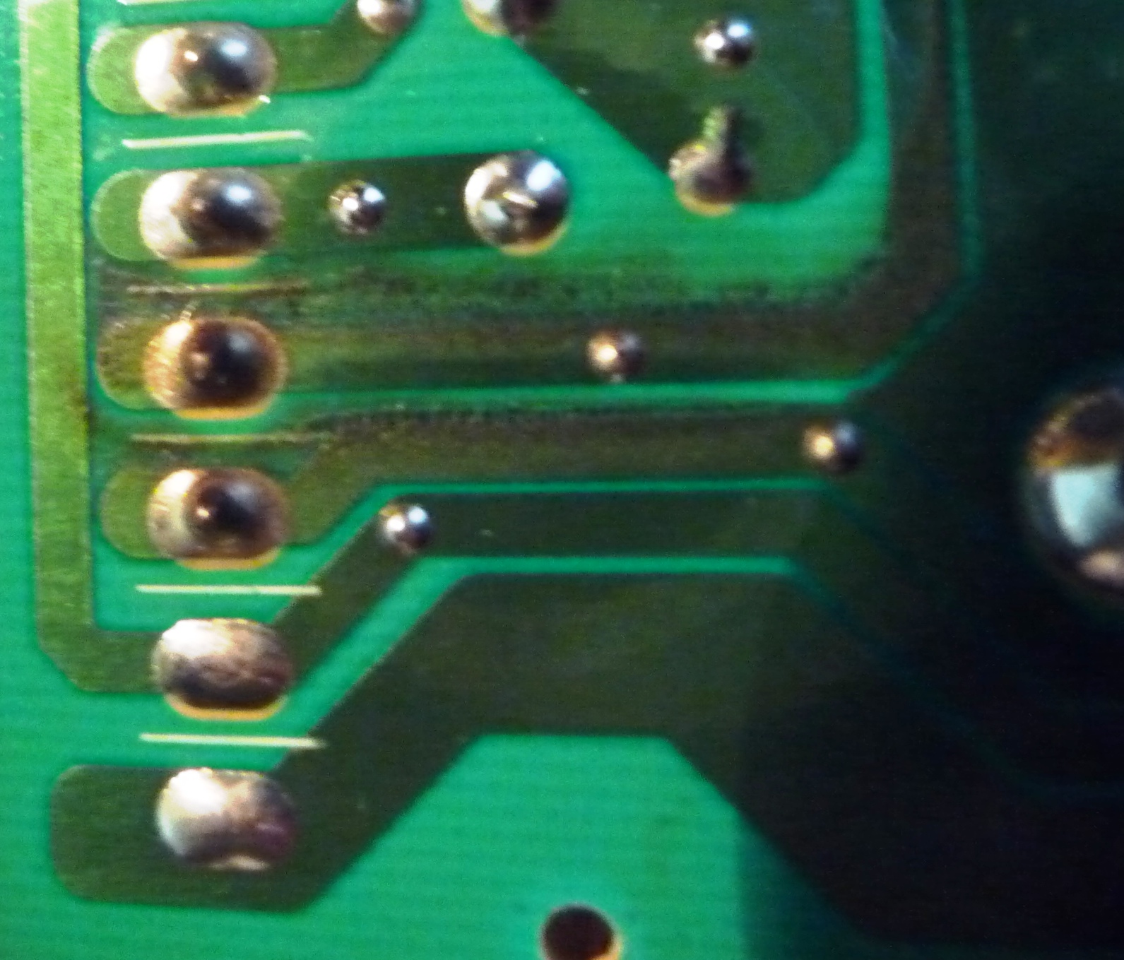

      habe die Effensicherung getauscht. Kurz nach dem Blinken des Tassensymbols haben in der unteren reihe im Display alle Symbole geleuchtet. Dann habe ich die LE ausgebaut. Die sieht m.E. gar nicht gut aus. (siehe Fotos)
      Meine Frage nun.
      Habe ein LE von einer S 60 übrig. Passt die auch???
      Danke

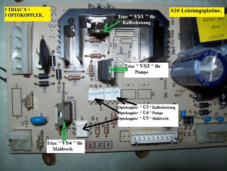

      die von der S60 passt nicht auf die S20. Einfach weil die S60 einen zweiten Erhitzer hat und somit mehr kann. bei der die Du hast solltest Du mal den Optokoppler sowie den Triac austauschen, danach sollte die Maschine laufen, denke ich.
      Mario
    • Hallo Mario,
      bin mal Risiko gegangen und hab die LE von der S60 eingebaut. Siehe da die Maschine funktioniert einwandfrei.
      Die 2 Pins die für den 2. Erhitzer sind werden ja durch den Stecker der S20 nicht belegt.
      Könntest du mir evtl ein Foto schicken auf dem der Triac und der Optokoppler zu sehen sind?
      dann würde ich versuchen die alte LE zu reparieren.
      Endlich wieder normalen Kaffee. Mmmmmhhhh.
      Die Senseo Pis..... kann man nur bedingt trinken.
      Danke für deine Geduld.
