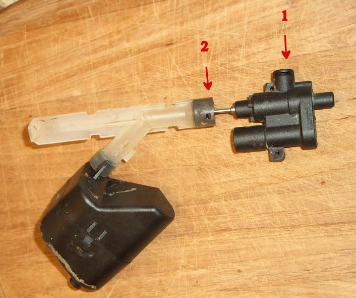

      Da unsere Siemens S40 immmer kleinere Kaffeeportionen gekocht hat, habe ich das XXL Wartungsset bestellt, die Maschine zerlegt und Drainageventil und Brüheinheit nach Anleitung gereinigt und die Dichtungen ersetzt, auch mit Silikonfett nicht gespart.
      Die Maschine läuft korrekt an und klingt auch wieder viel besser. ... Aber sie ist undicht. Das Wasser kommt irgendwo aus dem Drainageventil heraus (Sichtprüfung bei abgebauter Frontblende). Genauer kann ich es nicht sagen, da das Ventil im Betrieb nicht sichtbar ist. Es scheint, dass das Wasser sowohl aus dem schwarzen Behälter am Ventil als auch irgendwo seitlich austritt. Es läuft hinter dem schwarzen Behälter an der Metallplatte herunter.
      Ich habe den Wasseranschluss (1 in der Anlage) am DV im Verdacht. Allerdings habe ich ihn schon einige male auseinander und zusammengesetzt ohne einen Fehler finden zu können. Er sitzt mit Dichtung auf dem Schlauch vor der klemme und Fett so tief im Ventil, dass die Feder gut aufgesteckt werden kann. Die Konstruktion wirkt aber etwas wackelig.
      Noch eine Frage: An der Stelle 2 in der Anlage sitzt eine kleine Feder. Dort ist der kleine Kegelförmige Kopf des Kolbens durchgesteckt und somit im unteren Teil des Ventil fixiert. Ist das korrekt? Ist es weiterhin korrekt, dass der schwarze Kopf keine feste Verbindung zu dem weißen Teil hat und mit diesem nur durch den Kolben verbunden ist?
      Ich brauche dringend einen Tip, wie ich das Teil wieder dicht kriege.
      Vielen Dank dafür im voraus.
      Martin

    • Hallo m,
      Wenn Du die Dichtung am Druckschlauch montiert hast ( Siehe Reparaturanleitung bei Komtra unter SIEMENS/BOSCH / Aus- und Einbau des Drainageventils Blatt 11 ) dann kann es nur vom Drainageventil kommen.
      Wahrscheinlich / sicher ist das Drainageventil defekt. So wie Du schreibst hast Du das DV ja nur gereinigt, aber kein neues eingebaut was
      Sinnvoll wäre.
      Im DV kann nämlich ein Haarriss sein, das Du mit bloßem Auge nicht erkennen kannst.
      Mowo
    • Hallo Mowo,
      zwischenzeitlich habe ich ein neues DV bestellt, erhalten und eingebaut. Der Effekt ist leider immer noch der selbe!
      Das Wasser tritt hinter dem Expansionsbehälter reichlich aus (das Kaffeepulver bleibt fast trocken). Es läuft auf beiden Seiten des Blechs herunter. Der Zulauf des DV, den ich zuerst im Verdacht hatte, ist es wohl nicht. Von oben ist dort nichts zu sehen. Das wäre bei den Mengen, die austreten, sicher der Fall. Fehlt eventuell im Auslauf / Übergang zur Brüheinheit eine Dichtung von außen im neuen DV? Der Nippel der Brüheinheit, der sich hochschiebt, hat eine intakte Dichtung in der Nut. :( :?:
      Martin
    • Hallo Mowo,
      ja, die Dichtung an dem Teflon Schlauch habe ich auch montiert (auf des Schlauch bis zur Hülse gesteckt) und gefettet. Habe extra eine neue Luxusdichtung dafür mitbestellt. Der Schlauch ist bis zum Anschlag in der Öffnung. Er hat nach Einsetzen der Klammer ein wenig Spiel. Soweit ich von oben sehen kann, kommt dort aber nicht das Wasser heraus. Bei den Mengen, die austreten, müsste m.E. auch von oben Wasser an der Öffnung für den Schlauch sichtbar sein. Ist aber nicht.
      Der Ausgang des DV hat ja wohl eine neue eingebaute Dichtung und das Gegenstück, der Nippel an der Brüheinheit hat auch eine neue gefettete Dichtung erhalten. Ich kann mir nicht mehr vorstellen, wo das Wasser austritt. Aber es ist von vorne gut zu sehen und in der Brüheinheit kommt fast nichts an. Das Kaffeepulver war fast trocken.
      Martin
      mittlerweile habe ich das DV noch 2x aus- und wieder
      eingebaut und dabei alles auf Fehler geprüft. Es sieht alles in Ordnung aus.
      Bei weiteren Tests habe ich beobachtet, dass das meiste Wasser aus dem Schlitz
      im Blech kommt, in dem sich der Einlaufstutzen der Brüheinheit nach oben
      bewegt. Daher nehme ich an, dass die Schnittstelle zwischen DV und Brüheinheit
      ein Problem hat. Das DV ist neu, der Einlaufstutzen sieht sauber, nicht
      gebrochen oder gebröselt aus, die Dichtung sitzt in der entsprechenden Nut und
      ist gefettet.
      Was kann da noch falsch sein, sodass fast alles Wasser
      ausläuft, anstatt in die Brüheinheit zu gelangen?
      Gruß Martin ?(
    • Hallo Mowo,
      manchmal sind die einfachen Fragen die besten. Ich hatte in meinem Eifer diese Dichtung auch getauscht und eine ähnliche aber etwas kleinere Dichtung verwendet. Jetzt funktioniert die Maschine wieder tadellos. Vielen Dank für die Hilfe.
      Das Komtra Konzept mit Ersatzteilen und Forum ist echt prima. Die Lieferung ist super schnell. So kann auch ein talentierter Bastler die Kaffeemaschine wieder flott bekommen.
