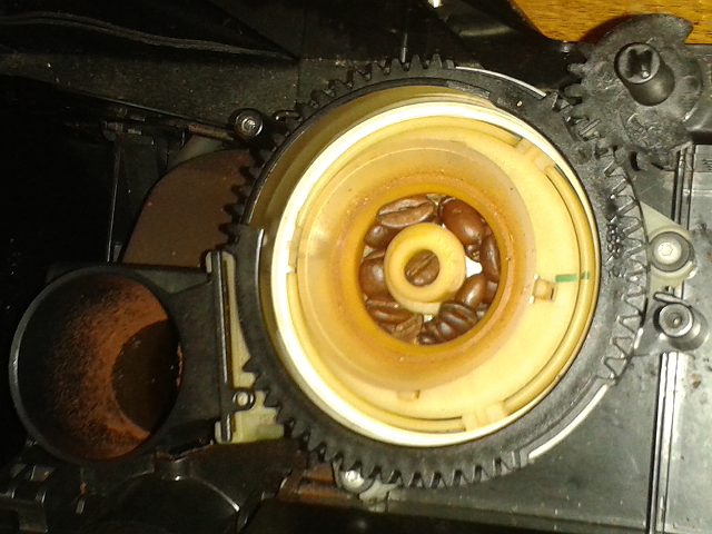

      Ich habe im Mahlwerk die Mahlsteine gewechselt. Somit musste ich das Mahlwerk neu justieren. Habe dabei das schwarze Zahnrad rausgenommen.
      Wie muss ich das Zahnrad wieder richtig einsetzen damit die Erhöhung richtig sitzt.

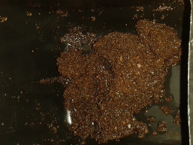

      Bei wievielen Stufen müssen schöne Kaffeetabs entstehen. Ist das nur bei einer Stufe oder bei mehreren. Die Kaffeetabs zerfallen bei mir andauernd.

    • Hier ist ein Bild vom Zahnkranz. Ganz oben ist diese Erhöhung. Muss diese Erhöhung auf einer bestimmten Position sein wenn das Mahlwerk richtig justiert ist.
      Es sind mehrere Tabsstücke. Finde nicht die Position wo richtige Tabs entstehen.

      der Trester ist zu Nass. Hier solltest Du mal die Brühgruppe und das Drainageventil revidieren. Der Zahnkranz muß auch abgenommen und anders aufgesteckt werden weil, so wie es jetzt ist steht kannst Du nur 1x in Richtung Grob verändern. Die Zahnreihe des großen Zahnkranzes sollte Mittig zum Verstellzahnrad stehen. Die Erhöhung ist soweit ich weiß bei dieser Maschine nicht relevant, dass kenne ich nur vom Bohnenbehälter der Jura Ultra.
