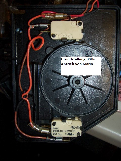

      Du hast nun die Möglichkeit die Maschine zu öffnen und den Antrieb mit Hilfe einen Eisenbahntrafos oder einer 9V Batterie in die Grundstellung zu fahren. Sollte das nicht funktioniern bleibt nur die Möglichkeit die Brühgruppe in der Maschine zu zerlegen und zu entfernen. Anschließend solltest Du die Brühgruppe revidieren und auf alle Fälle die beiden Mikroschalter im Antrieb austauschen. Da Du dann sowieso alles in den Händen hälst könntest Du den Antrieb fetten(Zahnräder im Antrieb) und das Drainageventil revidieren oder erneuern. Mit Hilfe der Forensuche sollten sich zum Antrieb und der Grundstellung einige Fotos im Forum befinden.

    • Je nach Maschinenalter hast Du zwei Mikroschalter die die Tür und die BG überwachen. Einmal an der Tür und der andere oben Rechts an der silbernen Wand. Wie gesagt es passiert bei diesen Maschinen gerne, dass die beiden Mikroschalter im Antrieb überfahren werden und der Antrieb nicht weiß wo er sich befindet. Diese Schalter sind dann zwar elektrisch i.O. aber sie federn zu langsam aus und werden deshalb überfahren.

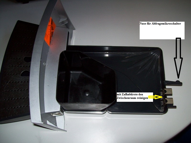

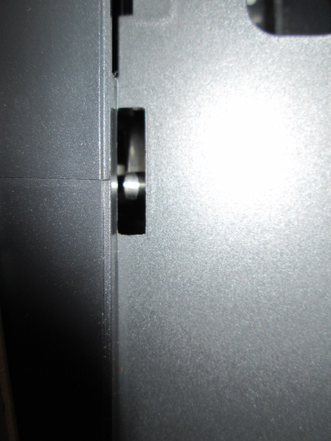

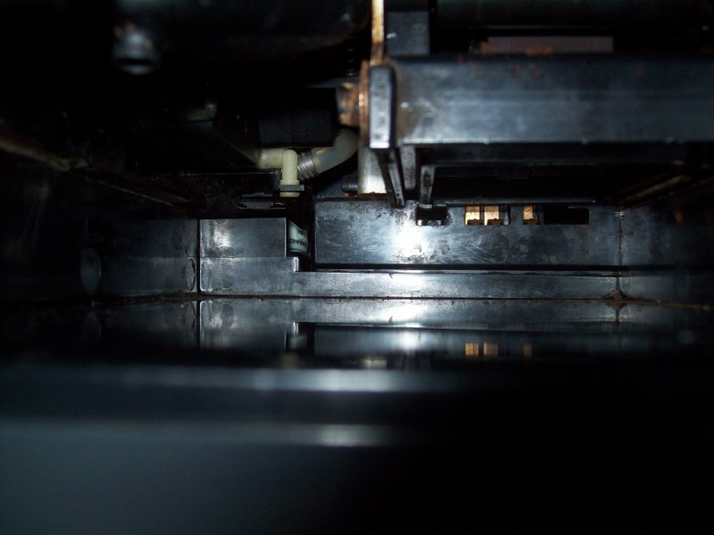

    • Hallo A,
      Manche Modelle haben im Bereich hinten unten wo die Kontakte der Auffangschale hinführen einen Mikroschalter
      ( siehe Bild 1 )
      ( wie gesagt manche Modelle nicht alle).
      Wenn dies der Fall ist befindet sich an der Auffangschale eine längliche Nase neben den beiden Kontakten. ( siehe Bild 2 )
      Die Nase betätigt diesen Mikroschalter. Wenn der Mikroschalter defekt ist, oder keinen Kontakt bekommt steht im Display auch Störung 8!
      Mowo
