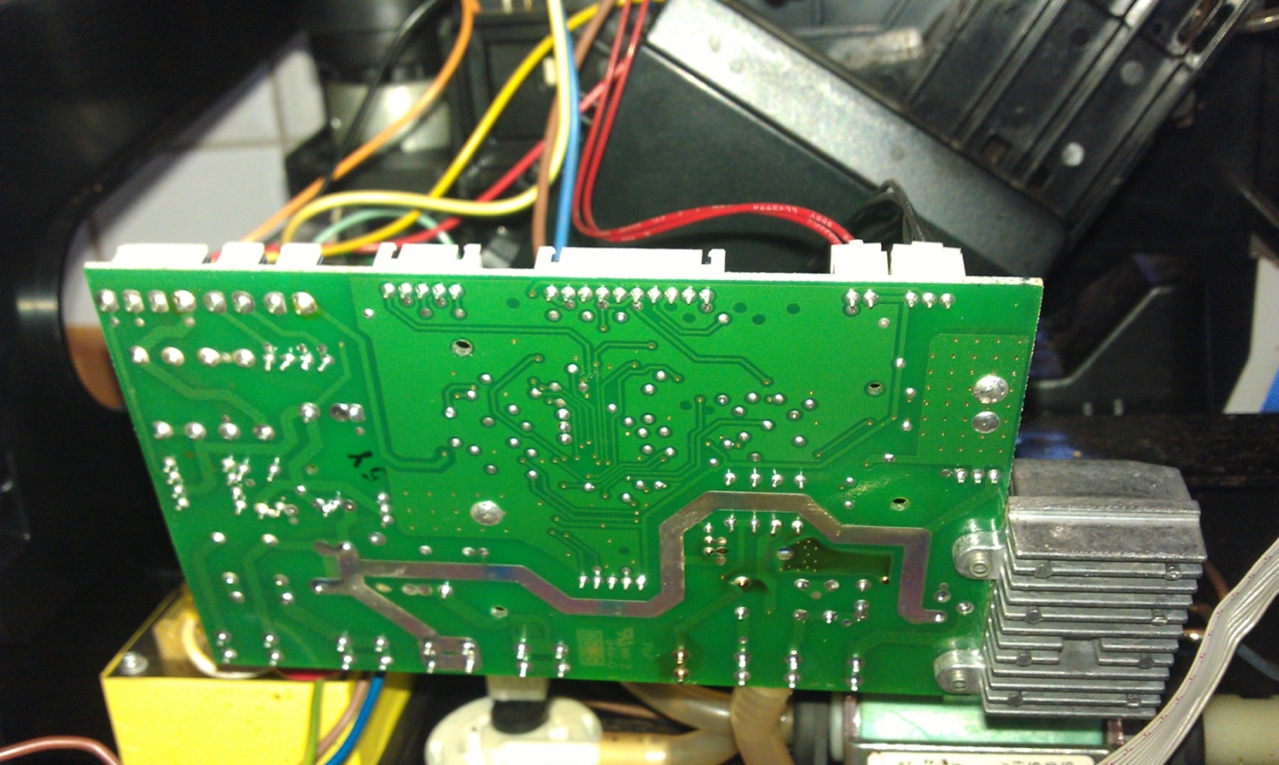

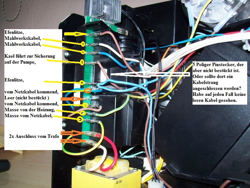

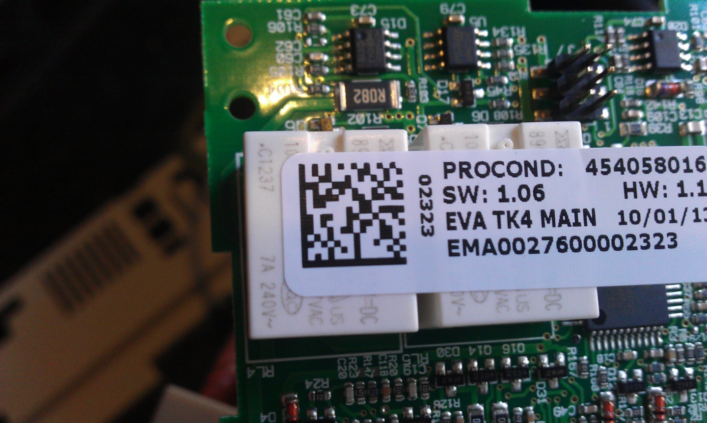

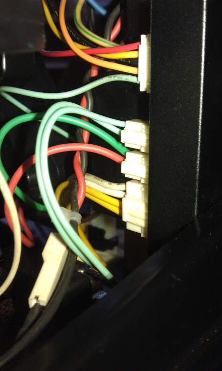

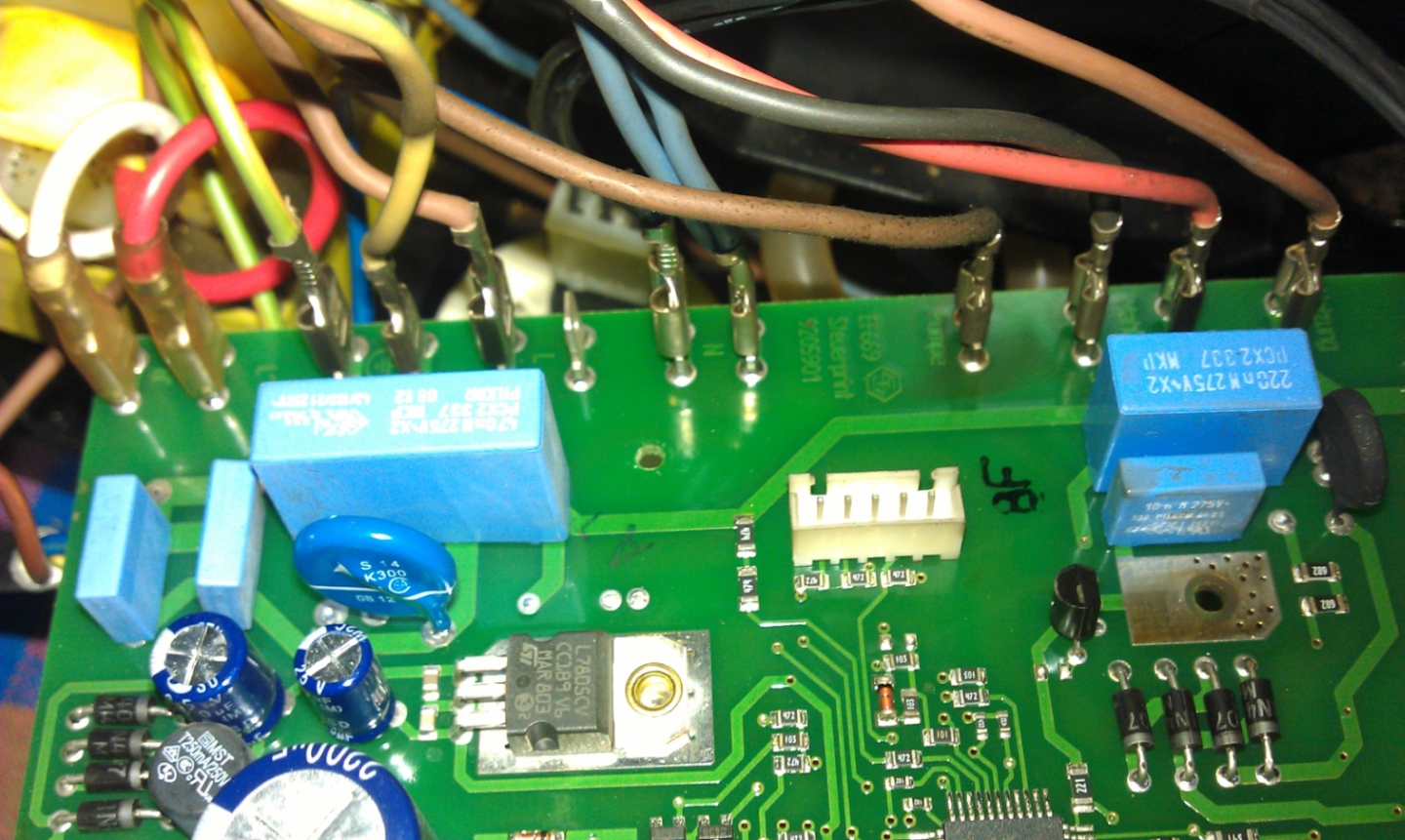

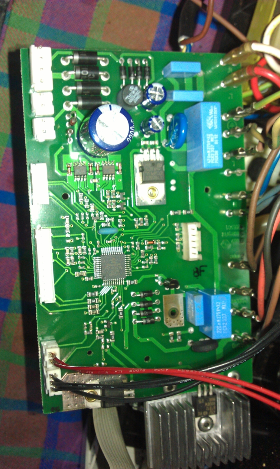

      Hallo habe hier eine Siemens Surpresso TK52002, leider ist mir mein fotografisches Gedächtniss abhanden gekommen, beim Stecker abziehen von der Platine. :S
      Wer hat fotos darüber oder mag bei seiner mal ein Pic machen, von der Mahlwerksseite wie die Steckerbelegung ist. Unten sind die von den Mikroschalter der Brühgruppe.darüber sind zwei identische Buchsen für die Stecker ,einmal Wasser/Tresterschale Blau/Blau und Rot/Grün für Spannung.
      Würde mich freuen wenn jemand mir diesen hier einstellen kann. :D
      MfG Chris
    • So nun, habe mal das was ich so abgelichtet habe verkleinert und eingesetzt.
      Hoffe das ich irgendwen damit helfen kann,ein Feedback wäre auch schön.
      MfG Chris
