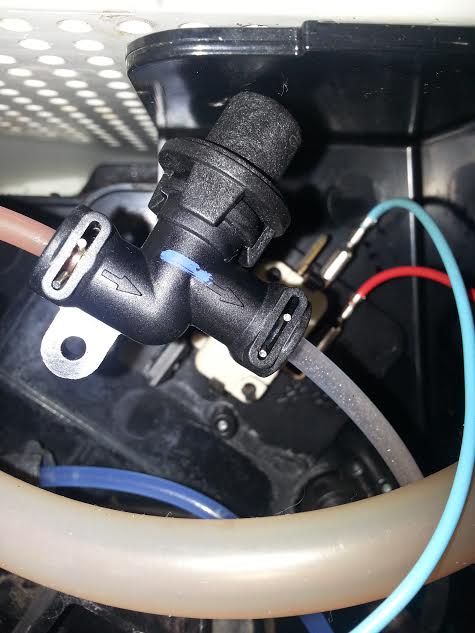

    • Hey Mario,
      habe mal ein Bild von diesen Auslaufventil in meiner Maschine gemacht es sitzt nun so drin weiss aber nicht ob das so richtige Position ist. Den wie du siehst ist das ziehmlich nah an dieser schwarzen Plastik und wenn ich Kaffee mach vibriert das Ventil und stoesst dort an und macht keinen schoenen Sound.
      Und danke das Du mir Hilfst und ach ja das andere Problem war ich hatte vergessen diesen Flowmeter anzuschliessen.
      Guno
        42,59 kB, 475×633, 430 mal angesehen
    • Hallo Guno,
      unter diesem schwarzen Knauf sitzt der eigentliche Ventilstoessel. So wie Du es nun Fotografiert hast sieht es so aus als wenn das Wasser von links kommt, man sieht schön die Pfeile für die Flussrichtung. Ist das so richtig??
      Mario
    • Hallo Guno,
      ob dieser Knauf nun nach oben oder unten zeigt ist eigentlich egal hauptsache Du hast es in der richtigen Richtung eingebaut. Die Pumpe bzw. Der Wasserdruck betätigt den Ventilstoessel.
      Ich kannDir allerdings nicht sagen ob Du ihn in der richtigen Richtung eingesetzt hast.
      Mario
