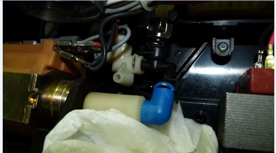

      Hallo bin der Verzweiflung nahe,
      Schlauch zum Erhitzer dampf war geplatzt, bekomme einfach die Steckverbindung am Verteiler Druckleitung schwarz 41994 nicht dicht. Verteiler neu bestellt, Schlauch O-ringe Blau und rot für Druckleitung Wasser lauft extrem viel in der Gegend des Sicherungsspintes raus weiß nicht mehr was ich noch tun soll.
      Danke für die Unterstützung
        80,86 kB, 1.118×621, 470 mal angesehen
    • Moin,
      wenn bei einer B60 ein Schlauchplatzer war brauchst Du ein neues Auslaufventil sonst platzt der Schlauch bald wieder. Weiterhin könnte die Undichtigkeit von dem Anschlussnippel im Gewebeschlauch kommen, diesen solltest Du auch erneuern.
