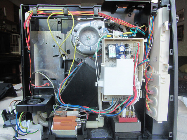

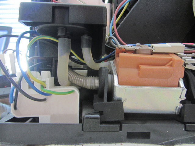

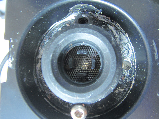

      Versuche jetzt mal ein Photo zu posten, wo man die Kalkflecken sehen kann. Wenn ihr dann immer noch der Meinung seid, dass es das Drainageventil ist, werde ich noch mehr ausbauen :/

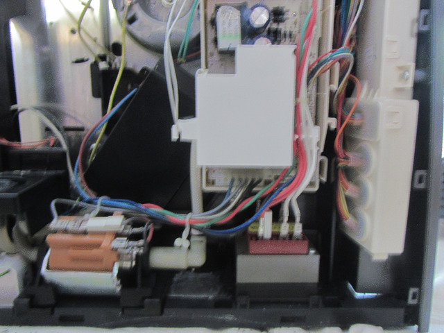

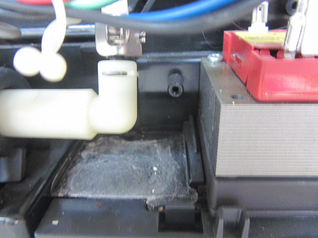

      die weißen Flecken bei den süßen Kätzchen sind kein Kalk, dass muß so sein. Das ist schon in Ordnung so :D :P .
      Am Pumpenwinkelanschluß ist es nicht Normal. Hier könnte ein Dichtung defekt sein. Du solltest mal den Wassertank etwas füllen und diesen z.B. mit Wäscheklammern am Gehäuse der Maschine befestigen und einen Bezug starten oder Heißwasser beziehen. Nun darauf achten wo das Wasser herkommt. Wenn es an der Verbindung vom oberen Schlauch zum Winkelstück kommt ist es diese Dichtung:
      komtra.de/jura-ersatzteile/jur…ng-mvq-druckschlauch.html
      Oder der Anschlussnippel:
      komtra.de/jura-ersatzteile/jur…likon-gewebeschlauch.html
      Kommt das Wasser aus dem Winkelstück dann ist es dieser hier:
      komtra.de/jura-ersatzteile/jur…umpenanschlusswinkel.html
      dann brauchst Du noch:
      komtra.de/jura-ersatzteile/jur…ichtung-o-ring-pumpe.html
      Ansonsten scheint Ihr hartes Wasser zu haben. Entkalkst Du die Maschine Regelmäßig, und wenn womit, oder benutzt Du einen Wasserfilter??

      So, jetzt habe ich mich endlich rangetraut. Offener Automat mit Wasser und Strom hat mich ein bißchen abgescchreckt, aber ist bisher nichts passiert - habe allerdings noch nicht mal den Spülvorgang tätigen müssen.
      Bereits wenn der Wassertank nur aufgesteckt wurde, läuft aus dem ersten Anschluss (Pumpenwinkelanschluss?) Wasser raus, bzw. tropft es im 4 Sek-Takt. Weiter oben fühlte sich der Schlauch trocken an.
      Soll ich trotzdem einen Spülvorgang machen?

      Brauchte etwas Zeit um diese blöde Verbindung zu lösen. Mit Zange hat es dann irgendwie geklappt :)
      Habe die Dichtungen und den Winkel an der Pumpe ausgetauscht und versucht so gut es geht, den Schlauch wieder zu befestigen. Wollte jetzt, bevor ich alles zumache die Dichtung prüfen, nur kann ich den Spülgang nicht mehr starten - er reagiert einfach nicht. Sind irgendwelche Kontakte weg? Habe eigentlich nur den Kabelbaum gelöst gehabt aber nichts entfernt. Wo kann denn da der Fehler sein?
