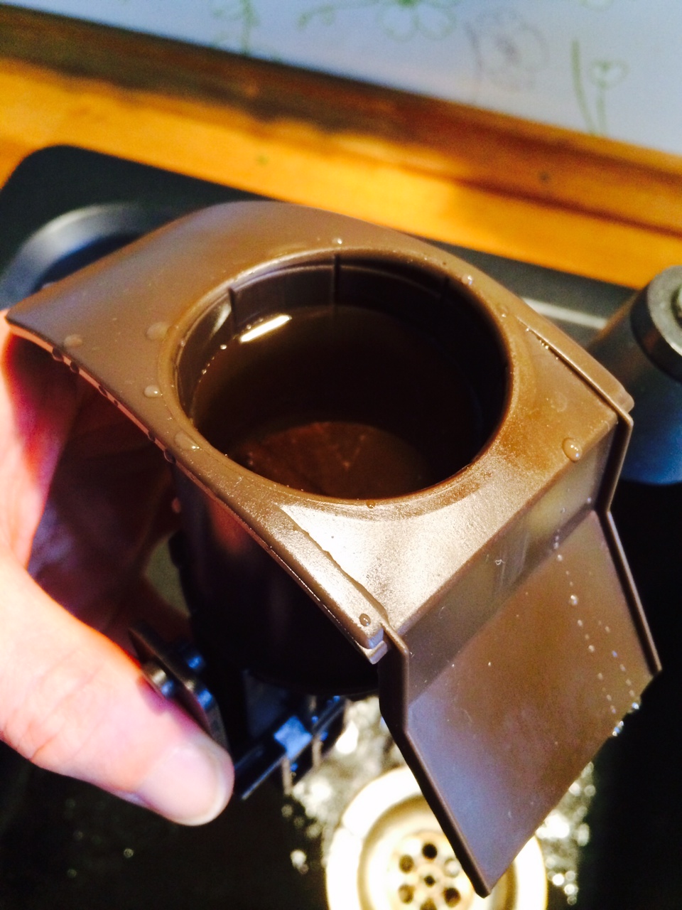

      Nochwas:
      Wenn ich die Brühkammer wie auf dem Bild gezeigt mit Wasser fülle, kann ich folgendes beobachten:
      • Etwas Wasser läuft nach unten raus, die Dichtung zw. unterem Kolben und Brükammer scheint nicht ganz dicht zu sein. Keine Ahnung, ob das OK ist.
      • Wenn ich den oberen Kolben mit der Hand reindrücke, schaffe ich es nicht, dass Wasser oben aus dem Steigrohr kommt. Liegt aber vermutlich nur am fehlenden Druck. Ohne Cremaventil spritzt es nach oben raus.

      ich gehe jetzt mal davon aus, dass Du die LIppendichtung(en)
      nicht verkehrt herum eingesetzt hast. Hast Du oben auch eine
      Lippendichtung verwendet? Ich nehme oben i.d.R. einen O-Ring.
      Kontrolliere, ob die untere Lippendichtung auch im Brühzylinder
      ringsum anliegt und kein Lichtspalt mehr vorhanden ist. Es kann
      manchmal vorkommen, dass der Zylinder so ausgeweitet ist,
      dass die Dichtungen nicht mehr richig abdichten.
      Wenn die Brühkommer nicht richtig abgedichtet wird, kann der Druck
      darin evtl. nicht ausreichen das Cremaventil zu öffnen.
