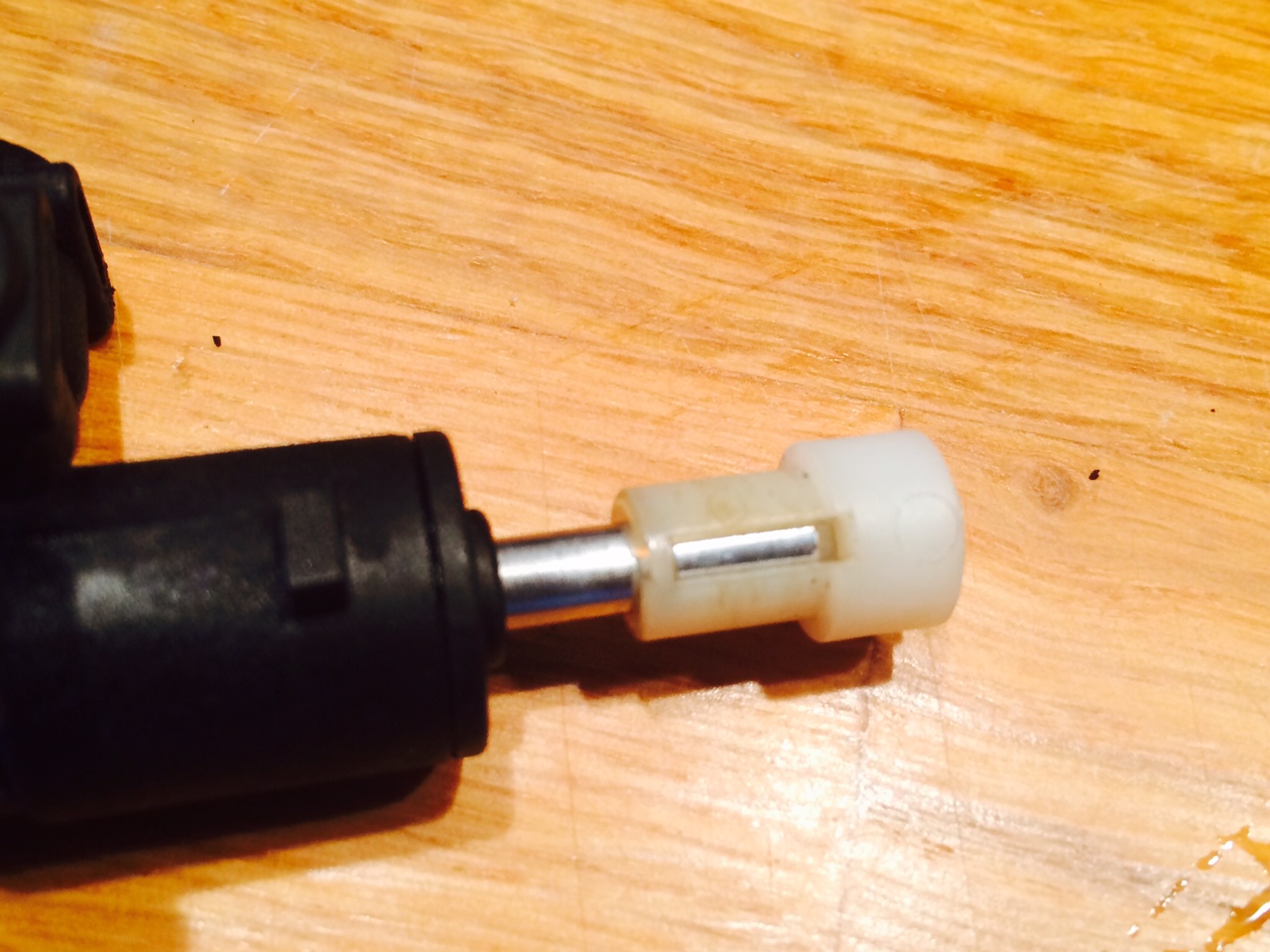

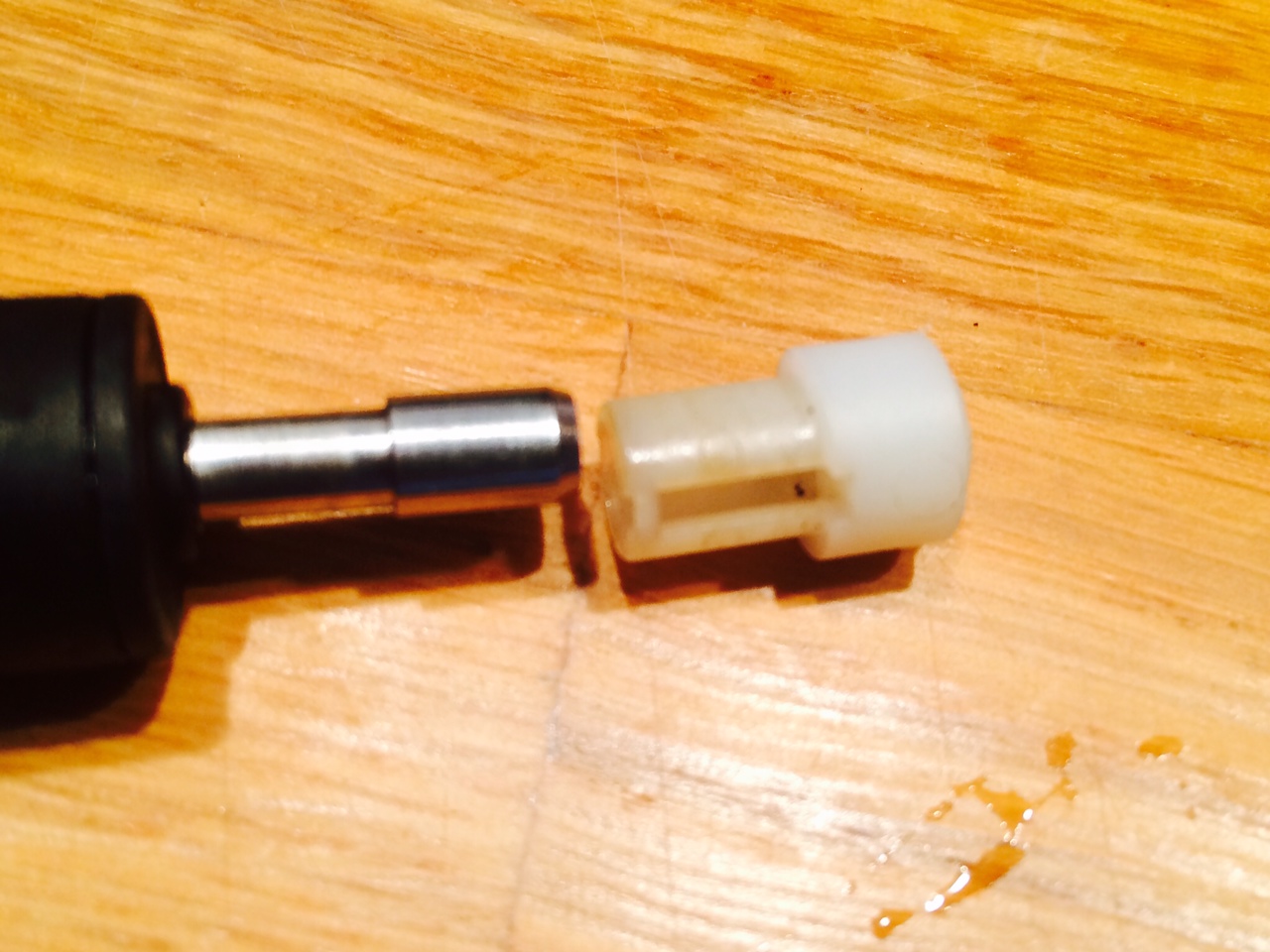

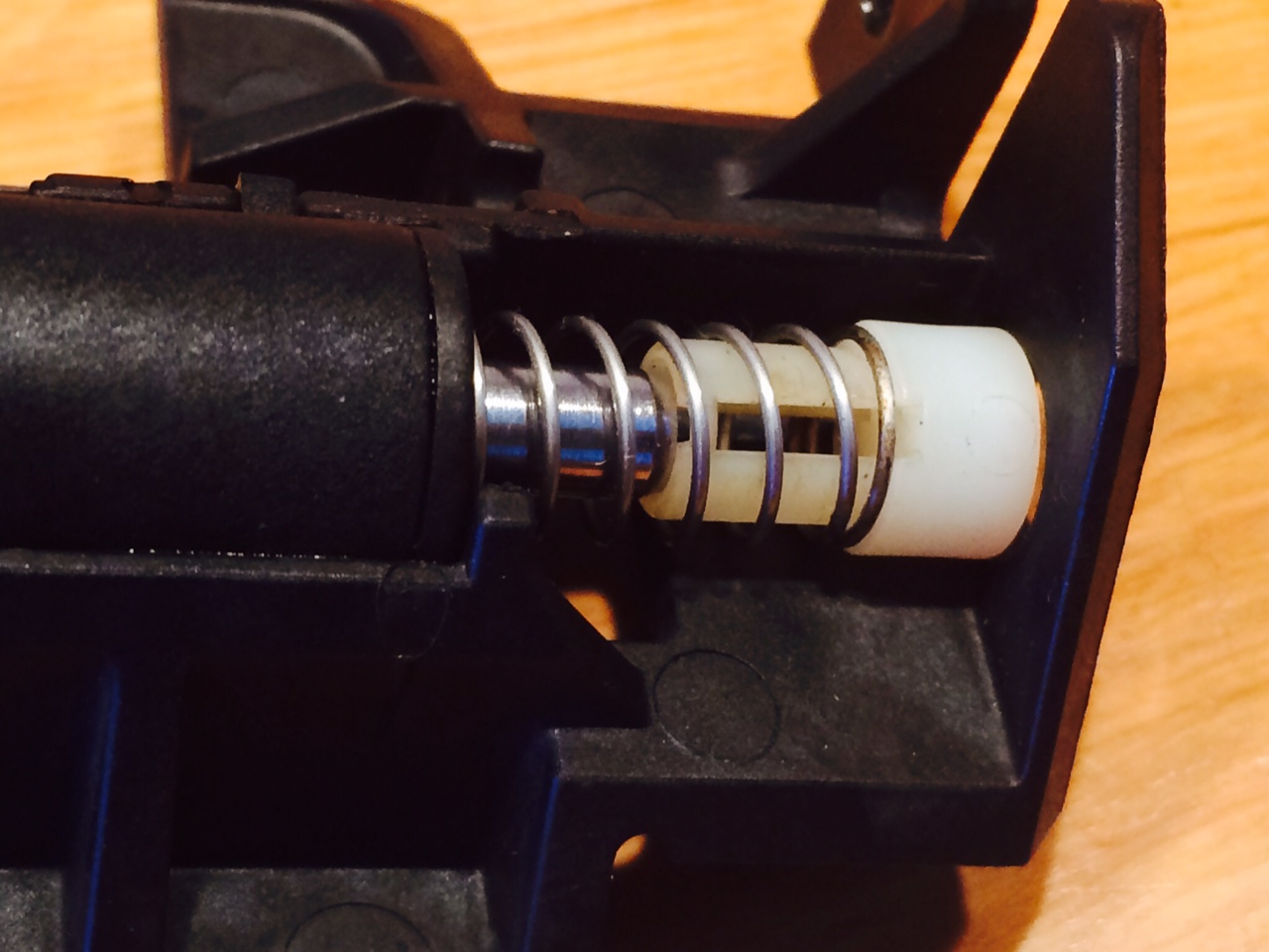

    • Der Stopfen sitzt überhaupt nicht fest auf dem Metallstift, sondern wird von der Feder weggedrückt. Ich häng mal 3 Fotos an, die das zeigen. Sollte der Stopfen fest mit dem Metallstift verbunden sein?
