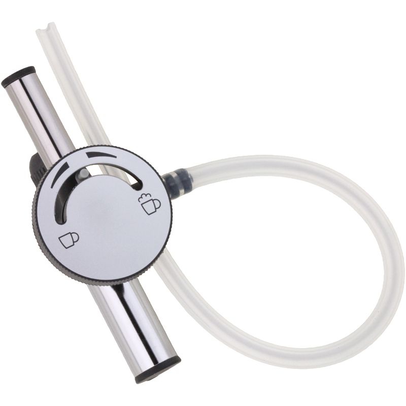

      Hallo! Ich bin neu im Forum und habe mir nach ca. 10 Jahren und ca. 25.000 Kaffees aus einer surpresso S20 nun eine gebrauchte surpresso S50 zugelegt. Nun habe ich mit deren Cappucinatore (es handelt sich um den werkseitig verbauten - siehe Bilder) folgende 2 Probleme:
      1. Der Cappucinatore funktioniert zwar prinzipiell einwandfrei, fliegt mir aber regelmäßig beim ersten Dampf- bzw. Milchschaumbezug nach jedem Wiederzusammenbau um die Ohren. Genauer gesagt wird durch den plötzlichen Druck beim Start des Dampfaustritts (nach der Heizphase) das Dreh-/Wählrädchen des Cappucinatore abgedrückt (fliegt durch die halbe Küche), manchmal zusätzlich auch noch das obere Röhrchen (also der Luftansaugstutzen). Dabei fliegen dann nicht nur die Teile umher, sondern natürlich spritzt auch Dampf und ein paar Tropfen Heißwasser in allen Richtungen heraus. Nicht ganz ungefährlich also.
        Merkwürdigerweise passiert das aber wirklich nur beim ersten Dampfbezug nach dem Zusammenbau des Teils. Beim zweiten, dritten vierten Mal Dampf oder Milchschaum ziehen ist wieder alles ok. Dann abends reinigen und sich am nächsten Morgen nach dem wiederzusammenstecken wieder mit einer kleinen Dampfexplosion in den Wachzustand versetzen lassen. Nicht schön. :(

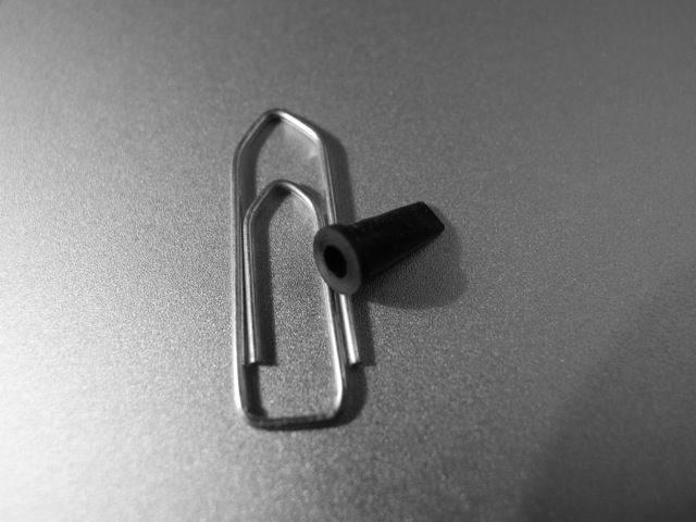

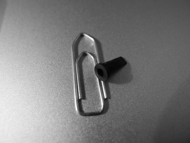

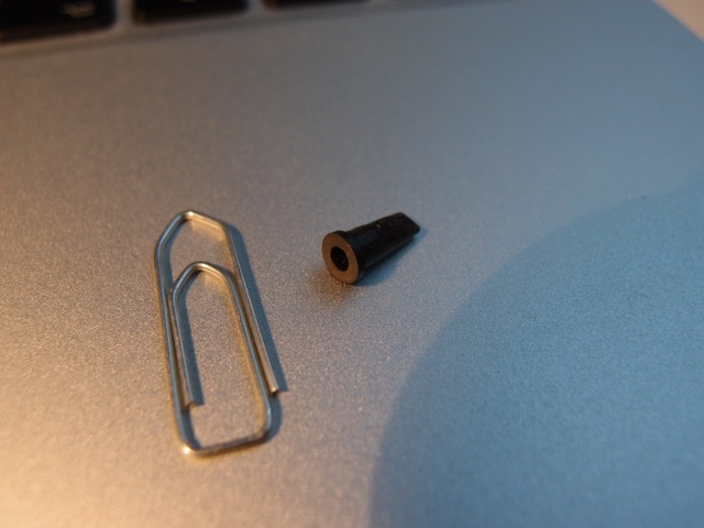

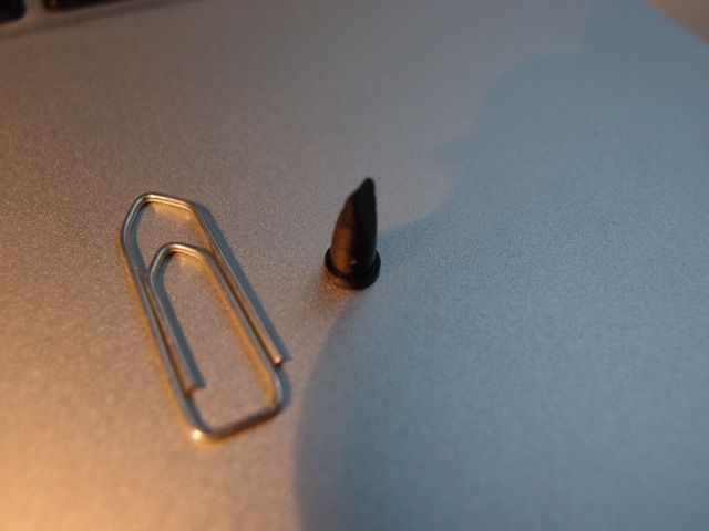

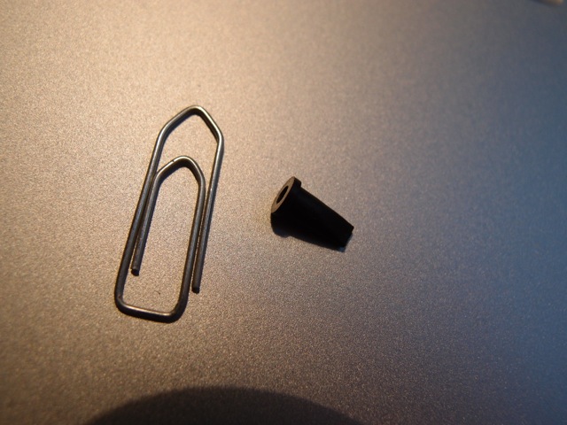

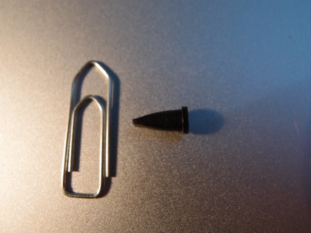

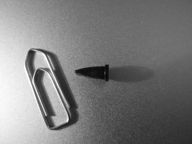

      2. Nun hat meine Freundin hat den Cappucinatore gestern nach einer solchen "Explosion" den Cappucinatore erneut zerlegt und dabei ein wirklich sehr kleines Gummiteil zu Tage gefördert, von dem ich beim besten Willen nicht herausfinde, wo es hingehört. Es handelt sich um einen kleinen Gummistopfen, ein Ende mit Hohlbohrung, das andere Ende keilförmig zugespitzt. Ich füge Bilder bei (darauf Büroklammer zum Größenvergleich).
        Kann das bitte, bitte jemand identifizieren und mir sagen, wo das beim Zusammenbau hingehört?!
