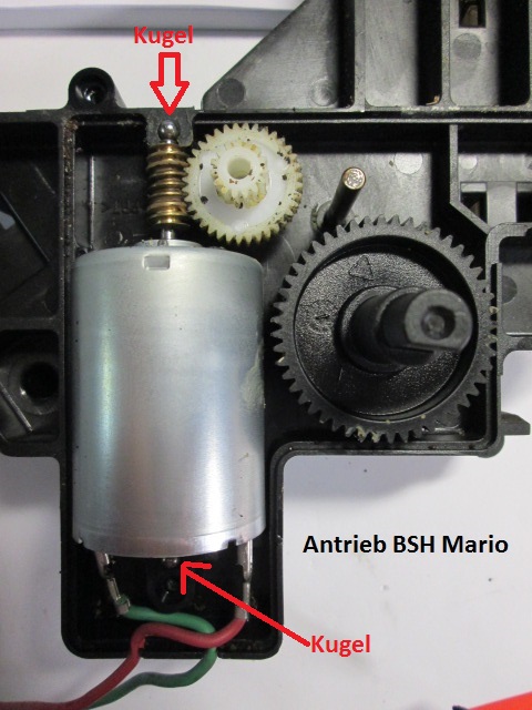

      ich habe bei unserer Siemens Surpresso Compact das Drainageventil/Mikroschalter ausgetauscht. Dabei habe ich aus Versehen auch die Schrauben des Gebtriebeblocks geöffnet. Beim herausziehen des Antriebsblocks sind mir die Einzelteile des Gebtriebe entgegengekommen. Der Zusammenbau der einzelnen Zahnräder und Kugellager funktioniert leider nicht......
      Wie erfolgt der exakte Zusammenbau der einzelnen Zahnräder?
      Gibt es dazu Bilder bzw. ein Video?

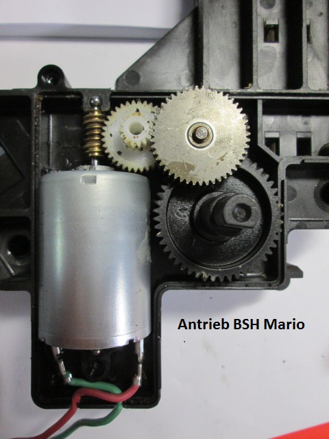

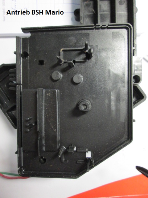

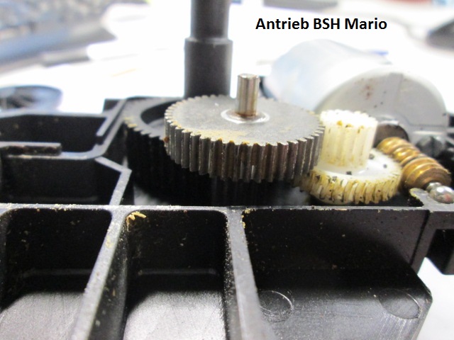

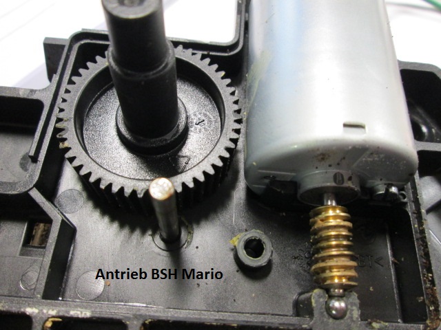

      Also eigentlich ist der Link super, denn man sieht auf dem einem Bild genau wie der Antrieb samt Zahnräder liegt. Hast auch die zwei kleinen kugeln wieder in die kleine Löcher rein? Die Steuerscheibe muss auch so aussehen wie auf dem einem Bild im Link, dann müsste auch der Antrieb funktionieren, auf der Anderen Seite muss der Mitnehmer auch in der richtigen Position liegen d, h Stellung etwa bei 12 uhr.
      hier sind Fotos zum Antrieb. Wichtig sind die kl. silbernen Kugeln, 1x unter dem Motor, und 1x über dem Motor.
      Mario
