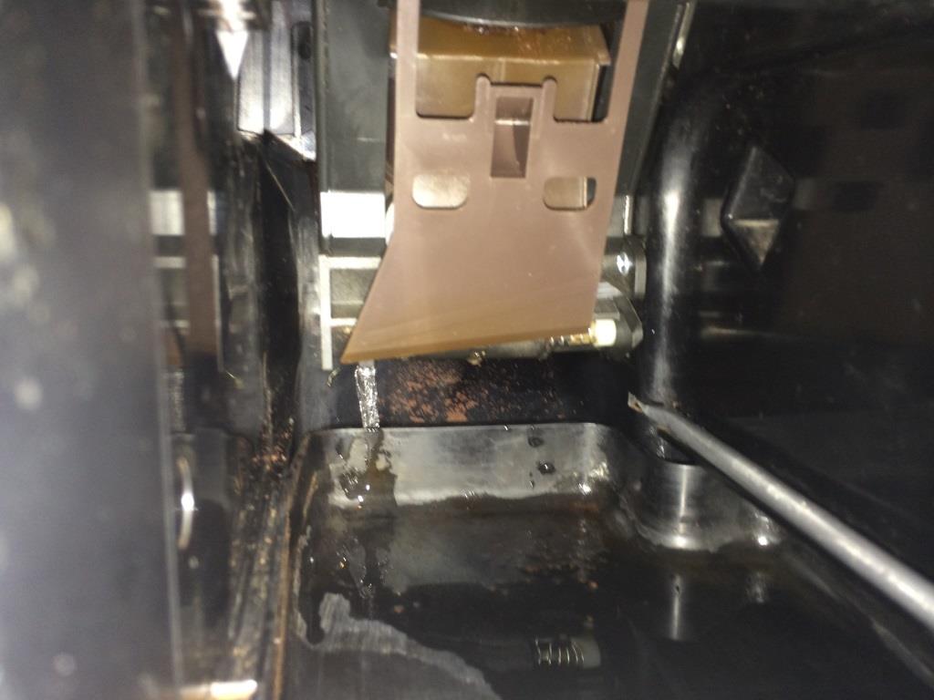

      Was ist defekt wenn das Wasser Nur aus dem Drainageventil lauft? Der Brüheinheit sieht gut aus.
      Vielen dank

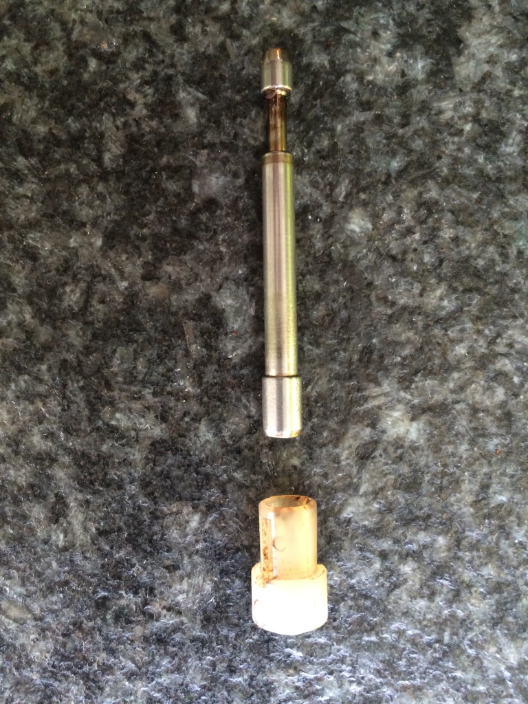

    • Hallo KaffeeKock,
      kann mich Mario nur anschliessen. Ich tippe zu 100% dass das weisse Kunsstoffteil nicht mehr hält.
      Dazu muss das Gerät aufgemacht werden und die Brühgruppe zurlegt werden.
      Anleitungen dazu gibt es ja bei KOMTRA kostenlos zum runterladen.
      Würde empfehlen gleichzeitig die Brühgruppe zu reinigen und einen neuen Dichtungssatz verbauen.
      Für Dein Problem gibt es ein tolle und schicke Lösung wie ich finde in der Bucht und sehr günstig dazu.
      Eine "Aluminium Buchse für das Drainageventil". Habe damit schon sehr gute Erfahrung gemacht.
      Diese einfach verbauen, muss auch nicht geklebt werden.
      Viel Erfolg Dir!
