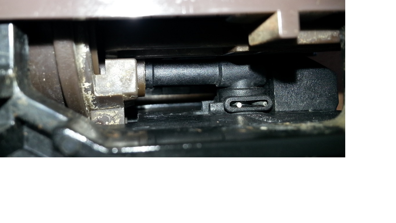

      Moin,
      ich verzweifle langsam an der E75!!
      Ich habe nachdem das Drainageventil undicht war ein neues eingebaut.
      Nun ist es nicht mehr vorne wo der Druckschlauch reinkommt undicht sondern hinten. Da die Platzverhältnisse eingeschränkt sind konnte ich lediglich nur die Hinterseite des Ventils in Betracht ziehen und zwar dort wo der untere Kolben in den Einlaufstutzen fährt. Ich habe hierzu die Brüheinheit erneut komplett zerlegt und wieder zusammengesetzt, bei händischer Betätigung des unteren Kolbens fährt dieser schön weit über den Einfüllstutzen. Sobald die Brüheinheit komplettiert ist und die Funktion manuell geprüft wird, fährt der Kolben ganz knapp über die Dichtung.
      Ich habe schon erfolgreich mehrfach Brüheinheiten zerlegt und eingesetzt, da wir in der Familie mehrere Juras besitzen, aber diese hier macht mich irre.
      Habt ihr hier noch einen Tipp?
      Danke und Gruß Dirk
        174,16 kB, 1.365×768, 1.104 mal angesehen
      ist die Zahnstange noch richtig fest am unteren Kolbenboden?
      Ist der Zahnradkäfig nicht um 180° verdreht in den BE-Rahmen eingesetzt?
    • Moin,
      Die Zahnstange ist fest, ist es möglich den Käfig falsch einzubauen und die Funktion ist aber 100% gegeben? Ich würde es aber ausschließen da ich meiner Meinung nach diesen gar nicht zerlegt hatte.
      Die Maschine wurde bei meiner Schwägerin undicht, daraufhin habe ich die Dichtungen getauscht am Drainageventil, jedoch war sie immer noch undicht. Dann habe ich das Drainageventil komplett getauscht aber sie ist immer noch undicht.
      Wie gesagt das ist mir ein Rätsel, was ich mir eventuell vorstellen kann, das der Einlauf am unteren Kolben geweitet ist und die Dichtung deshalb nicht mehr dichten kann?!
      Den Tipp mit dem Käfig teste ich aber heute direkt!! Da bin ich mal gespannt.
      Gruß Dirk
