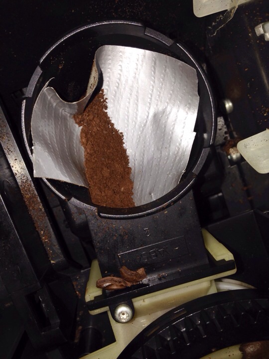

    • Hallo Leute,
      hab gerade das ganze Mahlwerk zerlegt. Es war ziemlich verklebt, dürfte mal feucht geworden sein. Alles gereinigt und wieder zusammengebaut.
      Nun mahlt es wieder aber trotzdem bleibt er mit Bohnen füllen stehen. Ich glaube die Menge an Kaffe ist zu wenig.
      Mir kommt auch vor dass viel Kaffee imVerbindungsstück des Mahlwerk drinnen bleibt. Hier ein Bild vom Test wieviel Pulver rauskommt.
      Hat hemand noch einen Tipp?
      Danke

      meist werden die Mahlsteine in einem solchen Fall
      (mit Feuchtigkeit) so beschädigt, dass sie selbst
      nach Trocknen nicht mehr vernünftig funktionieren.
      Wenn alle Justagearbeit nichts bringt, müssen sie
      ersetzt werden.
