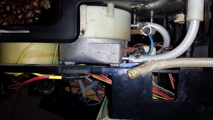

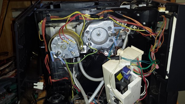

      Hallo liebes Forum,
      ich wäre mal wieder über gute Tips sehr dankbar.
      Gestern löste der FI Schutzschalter in der Küche aus. Als ich als Ursache unsere B60 raus gefunden habe, öffnete ich sie und siehe da am Durchlauferhitzer für Wasser (der rechte siehe Fotos, habe an der Stelle den defekten Schlauch mal auf die Maschine gelegt) am oberen Anschluss ist der Schlauch geplatzt. Äußerlich war nur ein wenig Wasser sichtbar. Den Schlauch und auch den zweiten Schlauch des Erhitzers habe ich erstmal erneuert. Den hatte ich schon da, aber leider habe ich zu lange gewartet;(
      Es muss ja also durch das Wasser über den PE Leiter ein Kurzschluss anliegen?! Ich habe heute mal den Bereich mit einem Fön leicht erhitzt und die Anschlüsse an dem Erhitzer also die zwei Kabelschuhe gereinigt.
      Der FI fliegt aber weiterhin raus....Habe jetzt Angst das vielleicht die Leistungs oder Steuerelektronik defekt ist?
      Was kann dass sein? wo sollte ich als erstes mal nachschauen und trockenen bzw. reinigen?
      Danke schon mal vorab
      gruß tobi

    • Trocknen lassen
      könnte sein das eine Heizschleife Wasser gezogen hat
      oder Wasser in der Effensicherung
      kontroliere das Auslaufventil ob es die richtige Farbkennung hat
      sollte Gelb sein habe gehört das es da unterschiede gibt und das Schlauch platzen damit zutun hat
      bei komtra findes du das richtige
      solche Schlauchplatzer haben immer eine Ursache. Bosch/Siemens haben aus diesem Grund ein anderes Auslaufventil entwickelt dieses solltest Du bei Deiner Maschine auf alle Fälle erneuern. Auch das Magnetventil solltest Du im Auge behalten es ist auch oft der Grund für Schlauchplatzer.
      Mario
      um zukünftig Schlauchplatzer besser zu verhindern, gab es von Siemens
      ein anderes überarbeitetes Auslaufventil. Wenn nicht absolut sicher ist,
      dass das in Deinem Gerät schon eingebaut ist solltest Du das doch auf
      jeden Fall noch tauschen!
      komtra.de/siemens-ersatzteile/…65-benvenuto-b60-b65.html
      erkennen kann man das so gar nicht - auch auf einen evtl. Farbstrich
      ist nicht unbedingt Verlaß. Entweder es wurde iin den letzten 2 Jahren
      von Siemens gegen ein neues ersetzt, oder Du musst davon ausgehen,
      dass es sich noch um die alte Variante handelt.
      die S40 hat nur eine Heizung und damit auch nicht das "Problem", dass in
      einem Bereich des Geräts ständig größerer Dampfdruck vorherrscht.
      Die ersten Varianten der S40 (TK64001/01) hatten ein Auslaufventil als
      Überdruckventil im System verbaut. Ab der TK64001/02 gab es dieses gar
      nicht mehr. Wenn Du eine /01 mit Auslaufventil hast und es keine Probleme
      (entweichender Brühdruck über ein evtl. nicht richtig schließendes Ventil)
      beim Brühvorgang gibt, musst Du gar nichts da machen.
