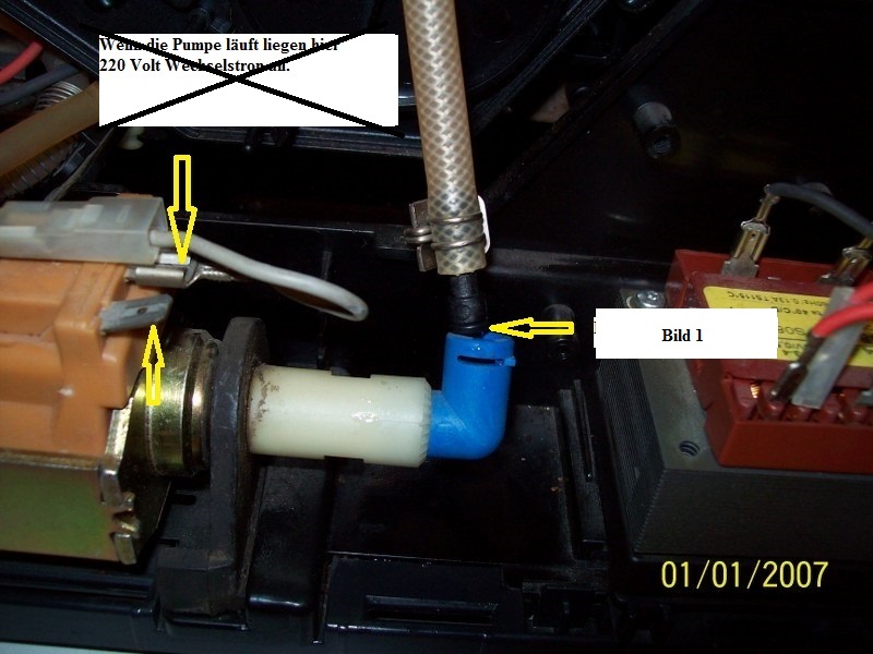

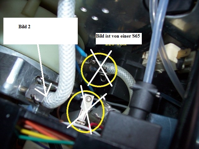

      Ja, wenn Du die beiden Schläuche, siehe Bild 1 und Bild 2 entfernst und dann am Schlauch
      Bild 1 durchbläst, müsste am Erhitzer/Kaffeeheizung Bild 2 Luft rauskommen.
      Mowo
