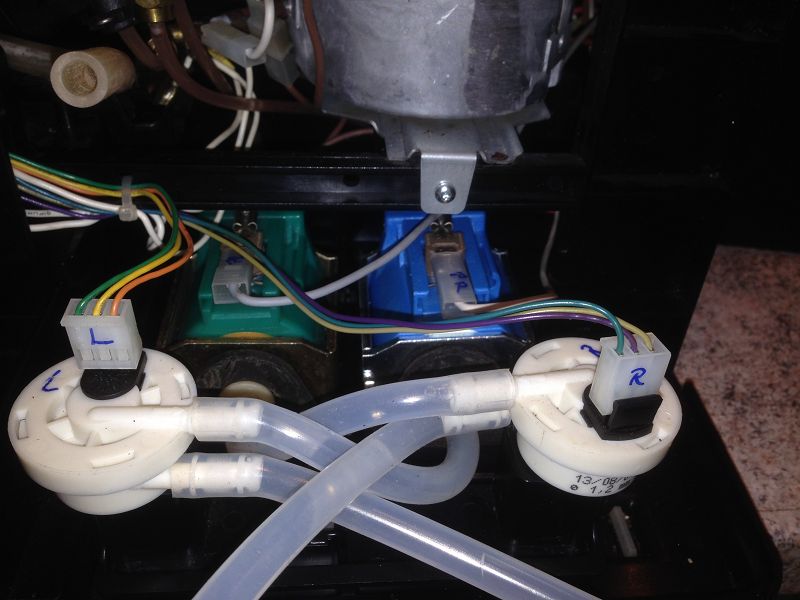

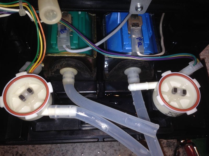

Haste mal die Flowmeter geprüft?
Sauber??
..auch die FM-Ausläufe frei???
Boiler frei??
Ansonsten bleibt echt nur noch die Pümpe......
Das KÖNNTE man testen:
Schläuche an den Pümpen vertauschen - und jeweils das graue und weisse Kabel, das man sieht, wenn der Tanksockel weg ist - also quasitsch die "äusseren Kabel."....Fragen zu Defekten aller Art bitte im FORUM stellen - bitte NICHT per Mail oder PN!!!

Flowmmeter das sind die beiden weissen Teile vor den Pumpen ? Habe ich noch nicht gereinigt. Hab die Dinger nicht abbekommen
...Deckel haben Bajonettverschlüsse - kannste aufdrehn.

pauel, habe vom Boiler die Leitungen getrenn und dann mit dem Mund durchbeblasen. Ging mit geringer Anstrengung.
Tausche jetzt nochmal die Schlauchanschlüsse an den Pumpen und die äußeren el. Leitungen. Versuch es dann nochmal.
Dann das volle Reinigungsprogramm und dann schaun mer mal.

...Flowmeterkabels auch umstecken...;-)....Fragen zu Defekten aller Art bitte im FORUM stellen - bitte NICHT per Mail oder PN!!!

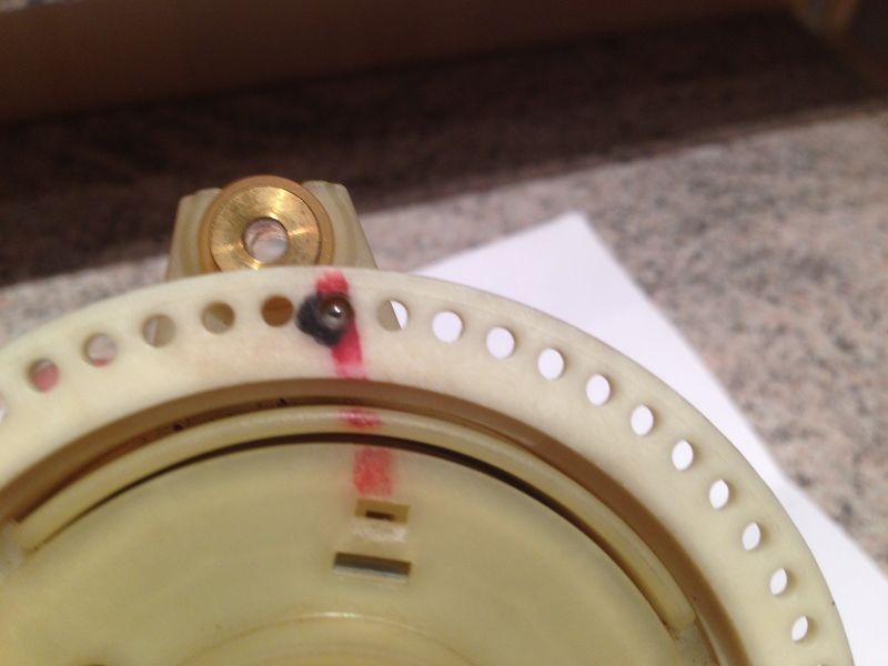

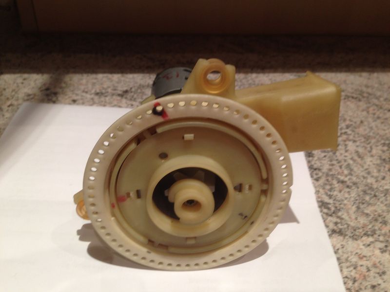

...ich hatte sowas mal anner FLAIR.
Da lags letztlich auch nur annem völlig verstellten Mahlwerk - VIEL zu fein:
Vorn kam nix/wenig.

...haste an den MWs was gemacht???
Sonst dreh mal die beiden Verstellringe aussenrum auf GROB - und versuchsma.
Ich erinnere mich GUT iinzwischen - ich hab vor ner VOLLrevidierten, graaad zusammengebauten FLAIR gesessen - und vorn kam nix.
Grund war ein verstellt eingebautes MW...... war VIEL zu fein eingestellt....
