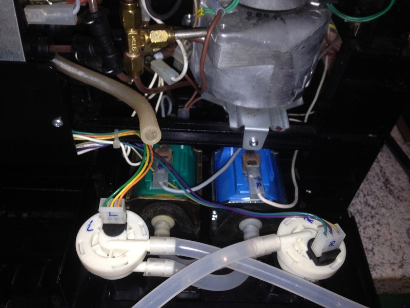

      Habe den Rat von paeuel befolgt, vorderen el. Anschlüsse der beiden Pumpen vertauscht,, die Pumpenschläuche vertauscht (vorn an den Pumpen) und die el. Anschlüsse der FM vertauscht.
      Es ging gar nix. Habe alles wieder zurück getauscht. An der BE, die immernoch umgangen wird, kommt kein Wasser mehr an. Das System will nur noch füllen, aufheizen, spülen
      dann wieder von vorne füllen, aufheizen, spülen ....usw. Aus den Drainageventilanschluss kommt kein Wasser. Heisswasserbezug und Dampfbezug möglich.
      Habe ich was falsch beim o.g. Tausch der Pumpen gemacht ? Pumpe jetzt defekt ? Es hat sich zumindesten ersteinmal was verändert :)

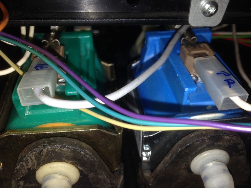

      Pumpenanschlüsse:
      HINTERE für Wasser, vordere für Dampf.
      Graues Kabel vorn, weisses hinten.
      Flowmeter -< Flurichtung richtig/Schläuche richtig dran?

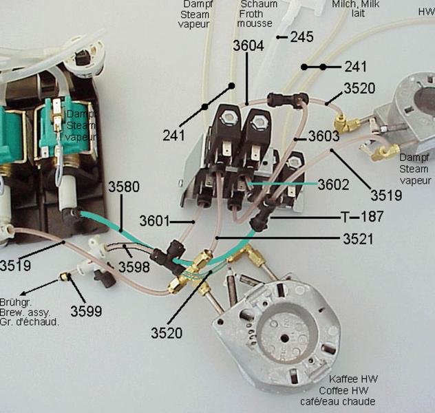

    • Sooo, ich habe hier noch etwas gefunden. Kann als Wasserlaufplan benutzt werden. Ist aus einer Franke Flair aber mit der X9 identisch. Auch dort ist das AV zu sehen.
      @ pauel
      Denke mal das hast Du auch noch nicht.
      @BS
      Notfalls das Foto bitte entfernen
      Mario

    • ...öhm.... sind die Schläuche an den FMs nicht falsch dran????
      UNTEN rein vom Tank, oben raus an Pümpe???
