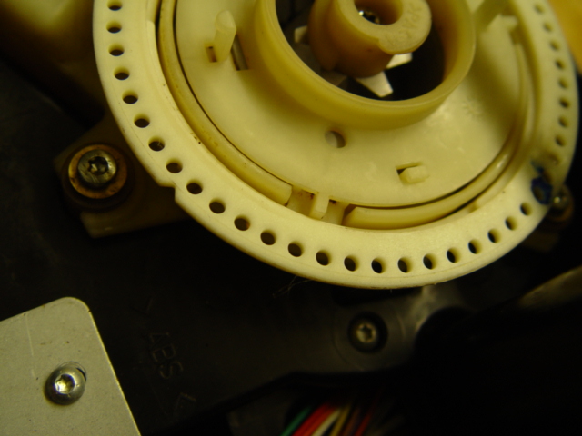

      das Magentventil ist doch verkalkt oder was ist das weiße in der mitte

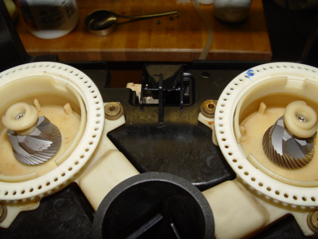

      und Mahlsteine bestell die V5 ist einwenig aufwendiger mit dem Einstellen
      machen einen super Kaffee in der X9
      die braunen Pumpen gibt es nicht mehr
      bestell die CP4 und mach die Dichtung im !!!Tank auch gleich neu
      denn laute Pumpe könnte auch ein zeichen von zuwenig Wasser sein
    • Hi Harald,

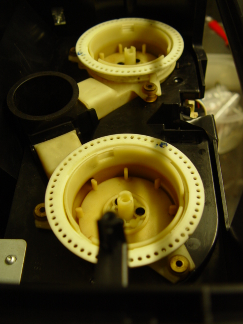

      Ich hab das ventil komplett getauscht, die dichtung war schon ordentlich ausgeleiert (foto beim eifer leider vergessen). Habe beide pumpen getauscht inkl. Membranregler (die waren beide echt gammelig von aussen)und siehe da er lebt...
      Am wochenende mache ich mich an die mahlwerke...
      Da war irgendein richtwert für die grundeinstellung wenn die jemand aus'm ff hat wäre ich dankbar um nicht suchen zu müssen. Habe wie empfohlen die v5 bestellt ring und kegel.
      Lg
      Laszlo
      es gab mal die Anleitung neue Mahlsteine einsetzten und das MW ganz zudrehen, aber nicht anknallen, dann 15 Klicks zurückdrehen also öffnen. Das gilt aber bei den V5 nicht. Du kannst Dich aber mit den 15 Klicks rantasten. Immer Doppeltassenbezüge mit Einstellung Stark auswählen und nach jedem weiteren Klick öffnen oder Schließen mindestens zwei neue Bezüge starten.
      Mario

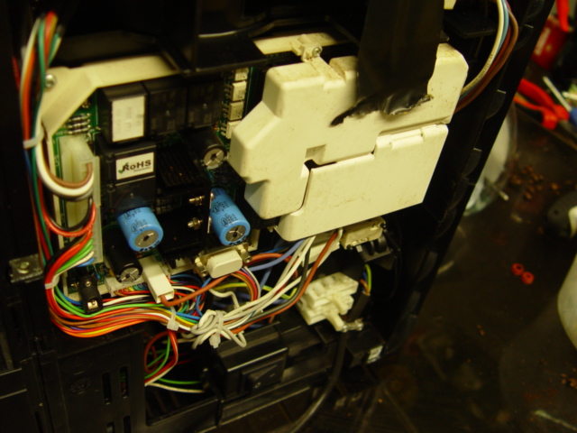

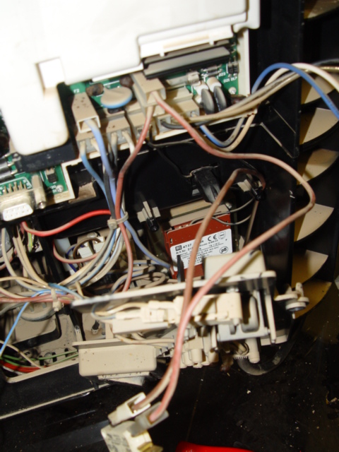

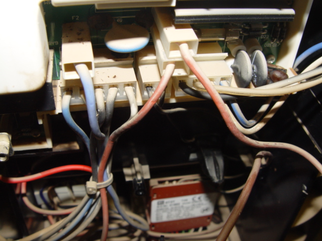

      Meine Flair wurde neu abgedichtet. Jetzt will sie nicht mehr starten.
      Wenn ich sie einschalte erscheint für ca. eine halbe Sekunde "bitte warten". Dann kommt von der Wassertankseite ein Schaltgeräusch und der Strom ist weg.
      Was könnte das sein?
      edit. Hab das Einschalten grad noch mal probiert. Mußte Datum und Uhrzeit programieren, dann schaltete sie wieder ab.

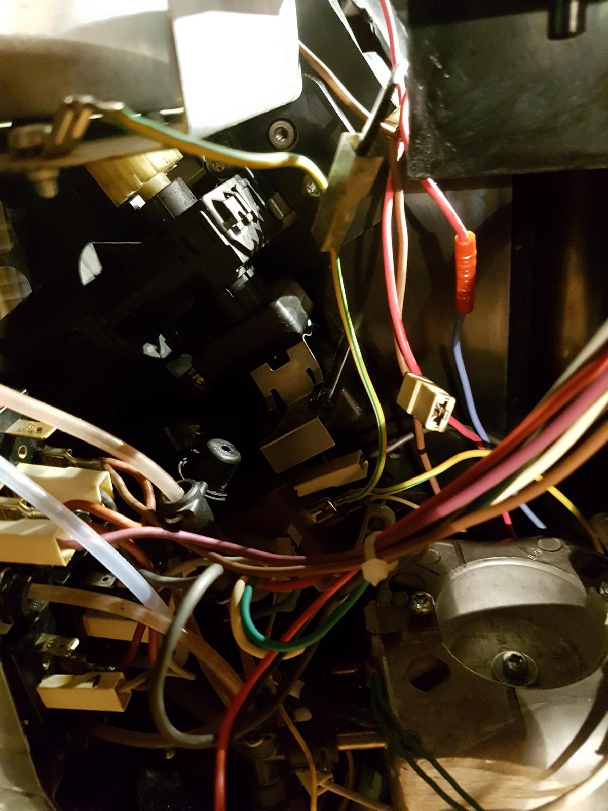

      @franzam Das Video geht irgendwie nicht. Kannst du mal Bilder vom Innenleben der Maschine posten? Und wie schon gesagt, schau mal mit nem Multimeter, bis wo hin der Strom geht. Kannst auch mal die Boiler und die Schmelzsicherungen durchmessen (im Stromlosen zustand, versteht sich), ob da auch alles i.O. ist.

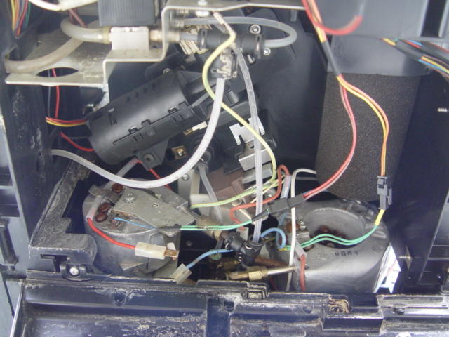

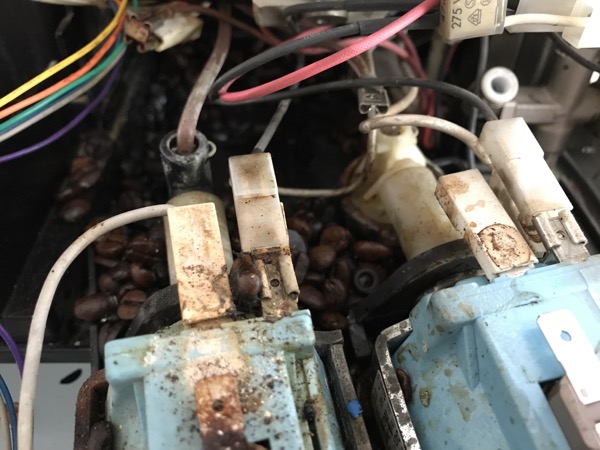

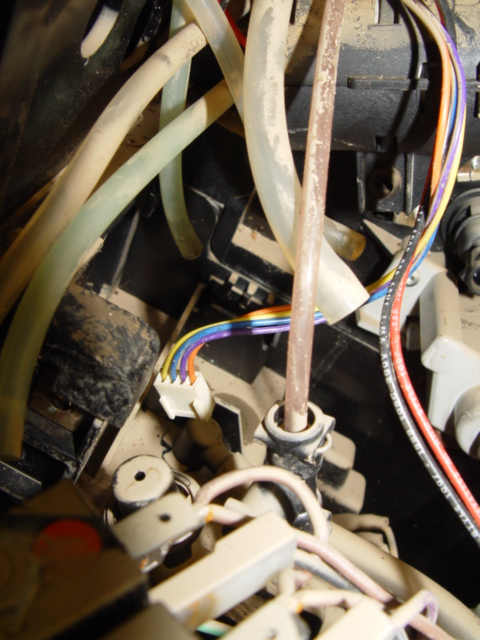

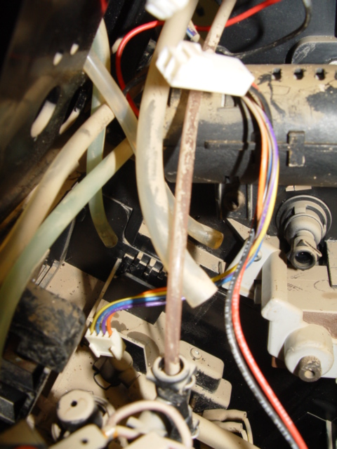

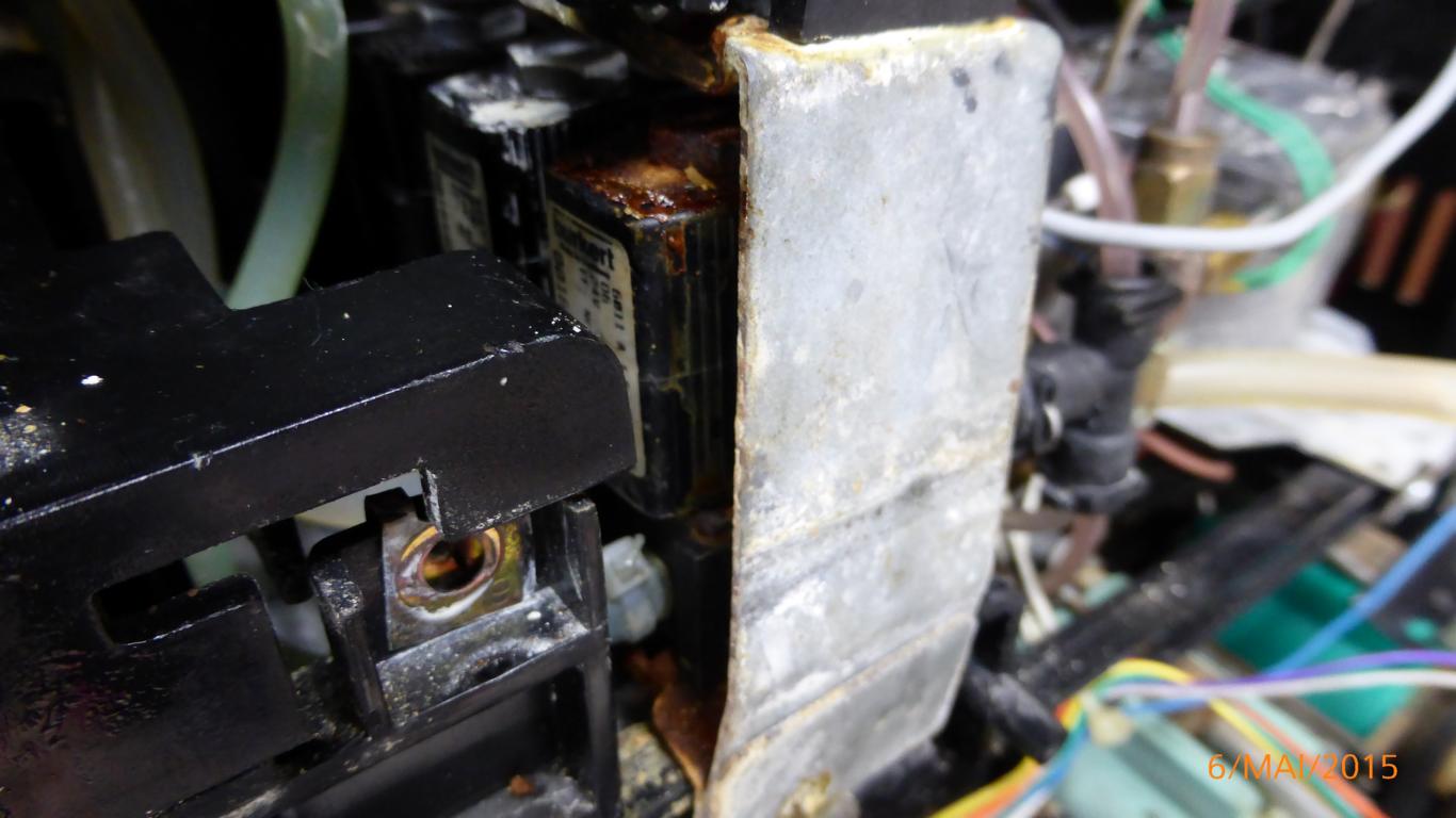

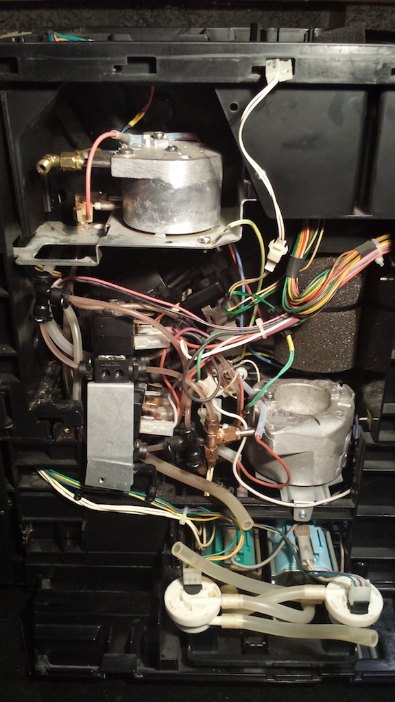

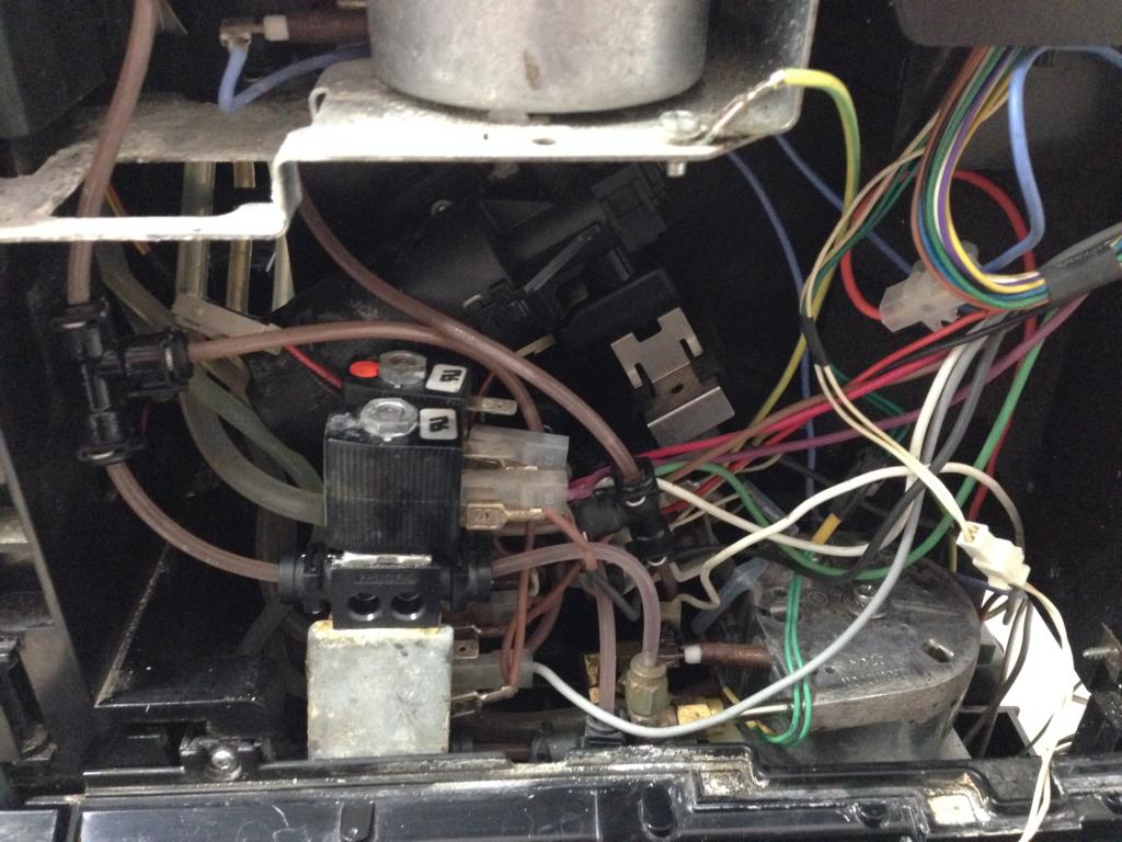

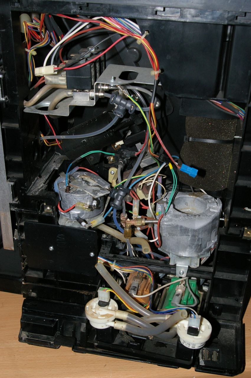

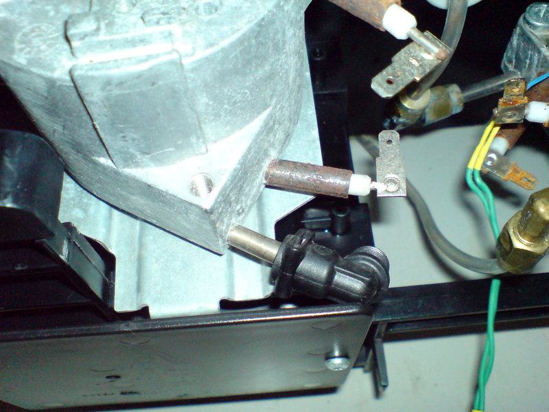

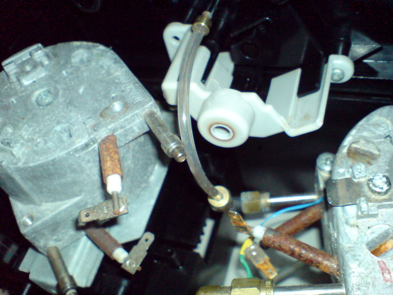

      Meine Fragen von weiter Oben, haben sich durch etwas Recherche von selbst beantwortet. Die blauen "Premium"-Dichtungen sind aus FMVQ und die orangenen aus MVQ. Gibt wohl noch bessere Materialien und nur weil die Dichtungen blau sind, müssen Sie nicht aus FMVQ sein. Mann kann auch MVQ-Dichtungen in blau herstellen. Wie auch immer. Hatte letzte Woche wieder Flairs offen.

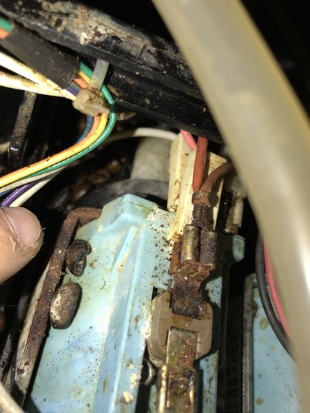

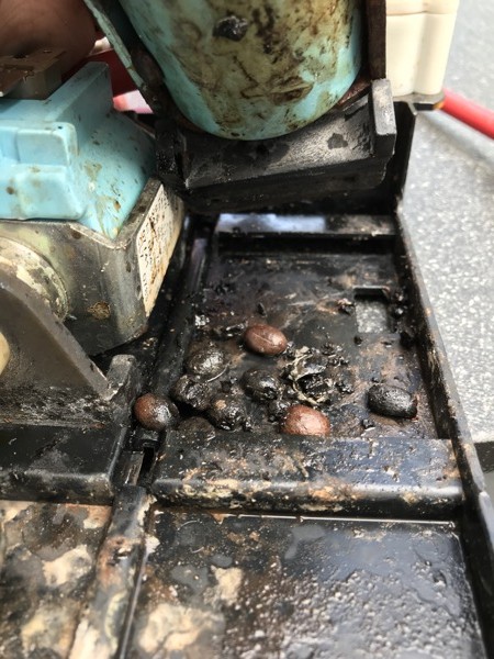

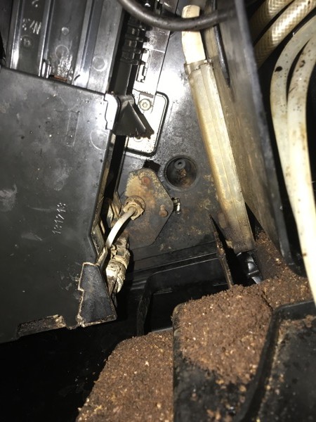

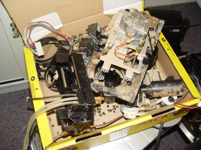

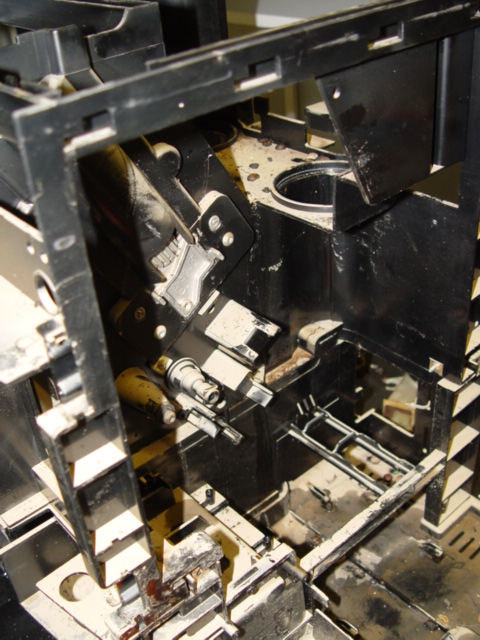

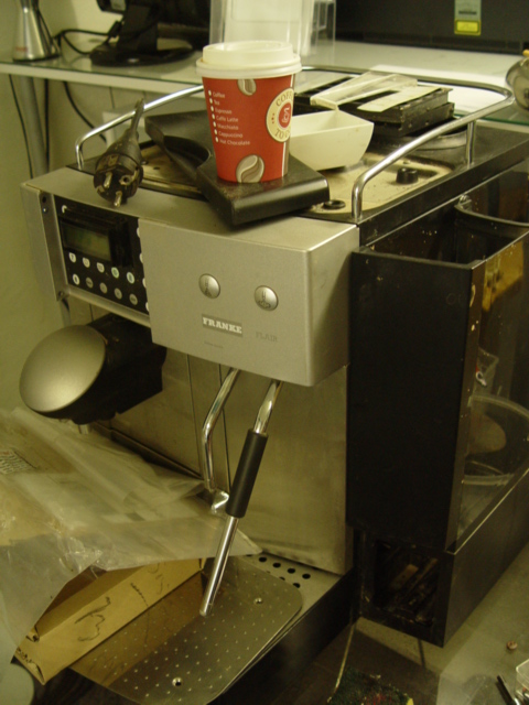

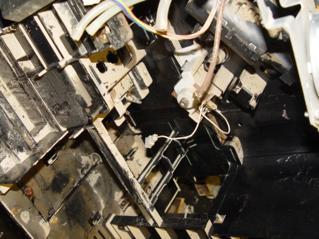

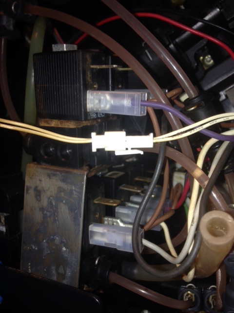

      Erste Flair war undicht und hat massiv Wasser verloren. War von nem Geschäftspartner und die Arbeitszeit, hab ich nicht aufgeschrieben. Hat mir ne neue Brühgruppe und nen neuen Kaffeeboiler inkl. Winkel beigelegt.

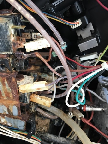

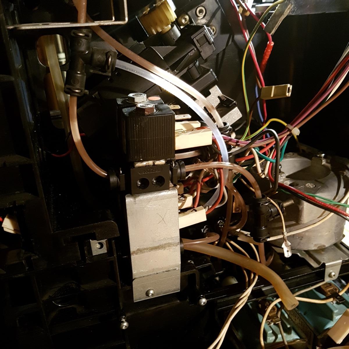

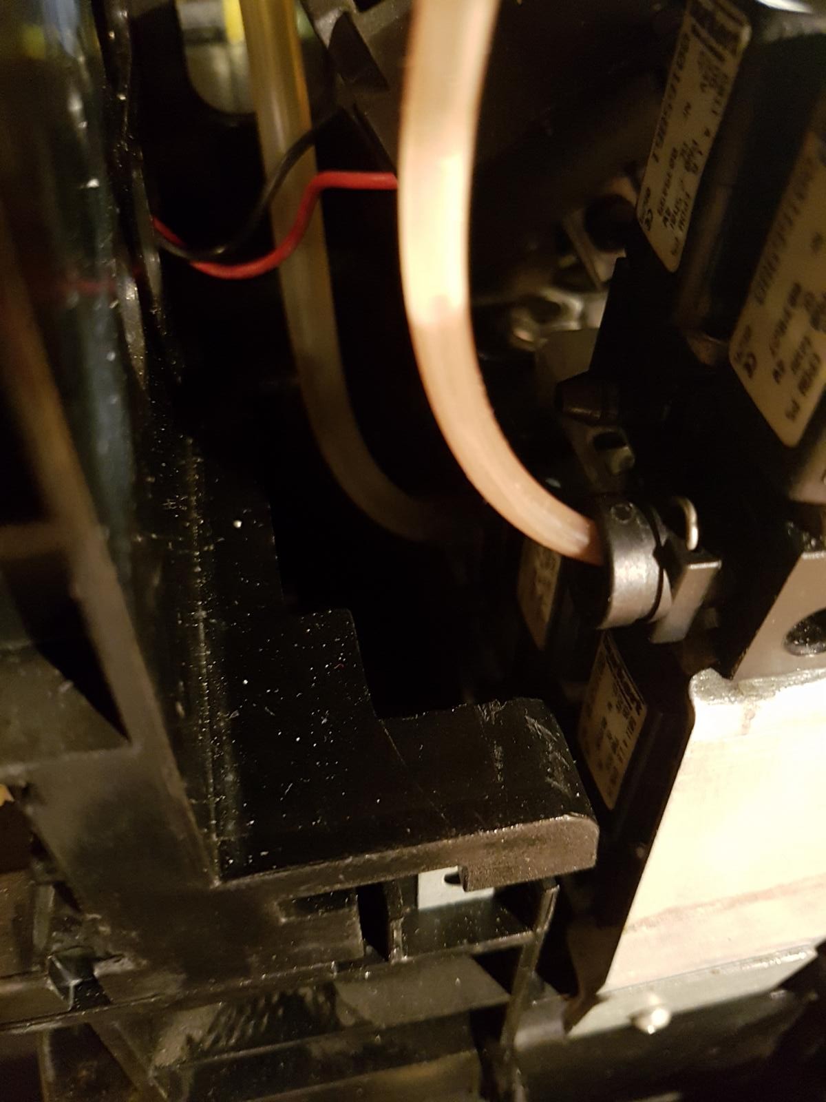

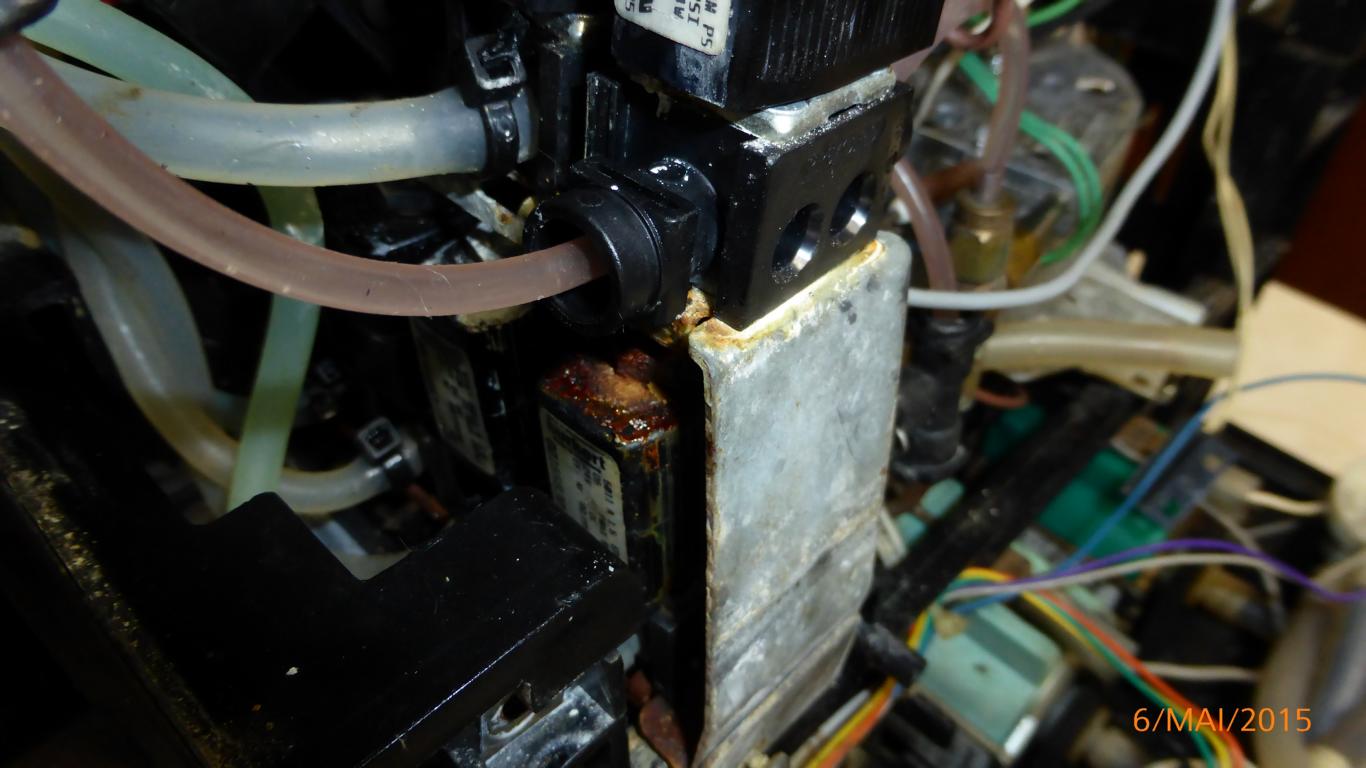

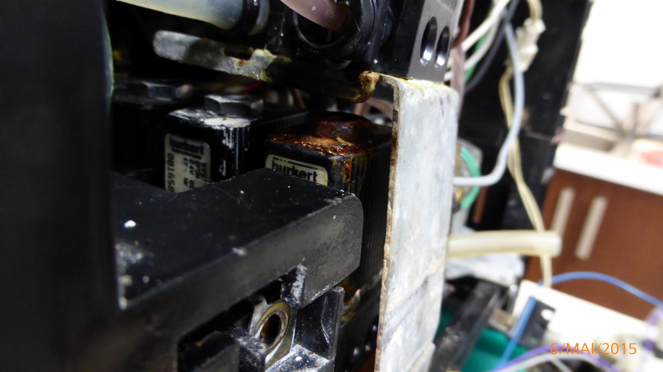

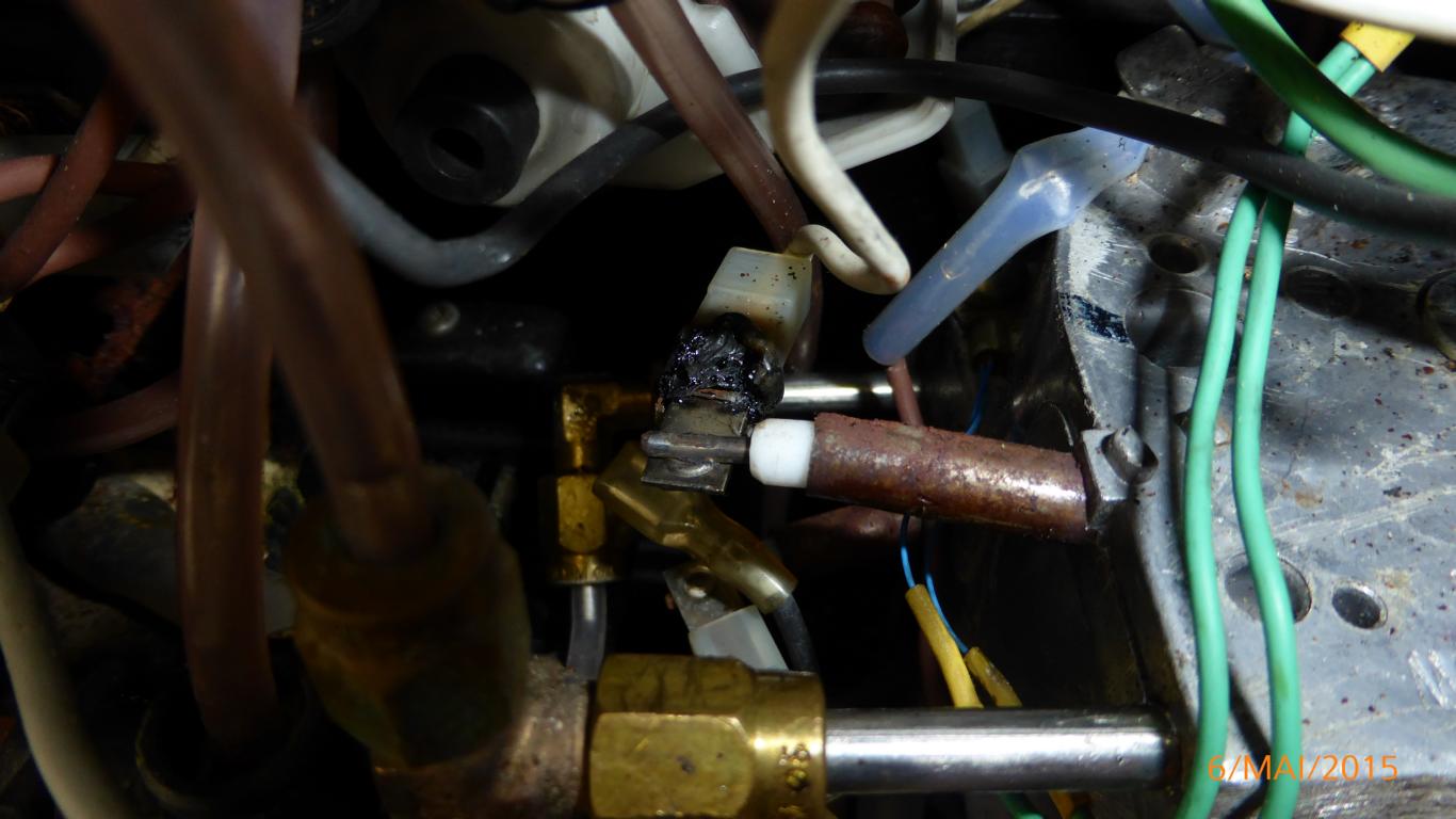

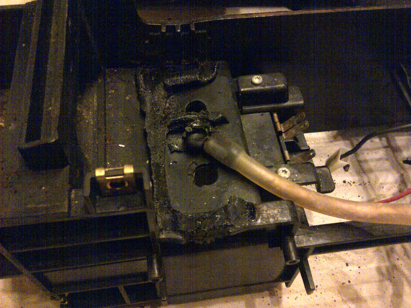

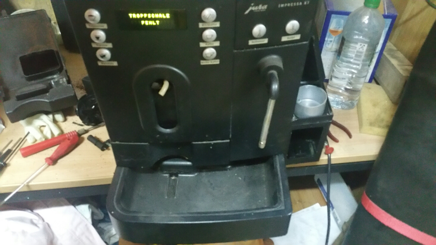

      Maschine sah so aus:

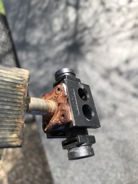

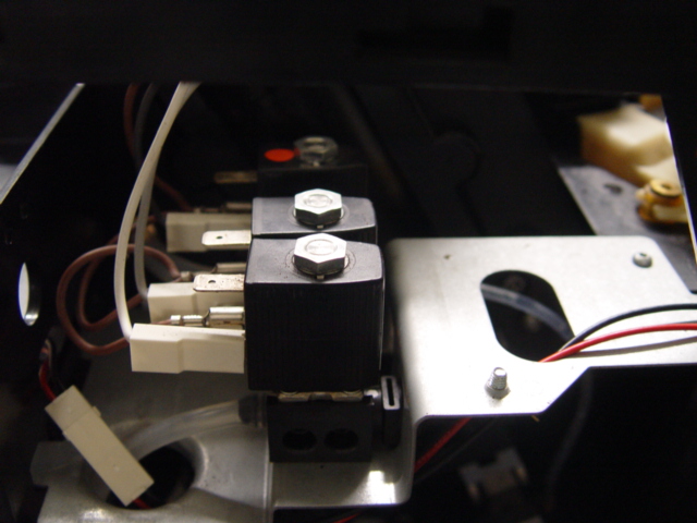

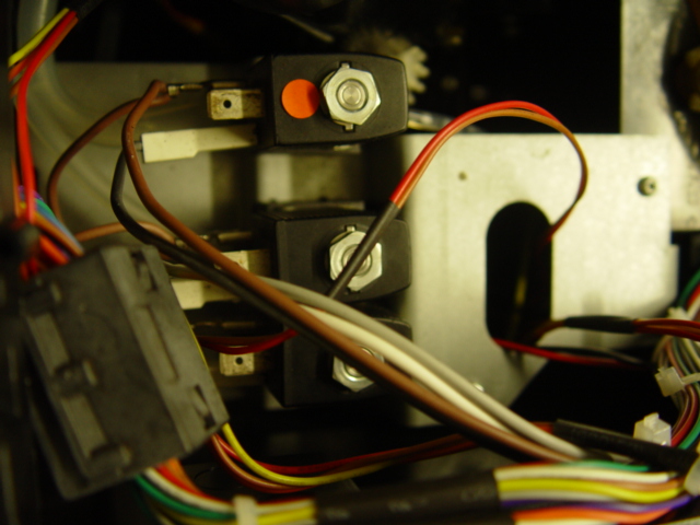

      So sahen die MVs aus...
      UND zwar ALLE!
      Hab leider keine Fotos von danach gemacht, hab die MVs aus Kostengründen "revidiert" und mit nem Dremel den Rost abgeschliffen.

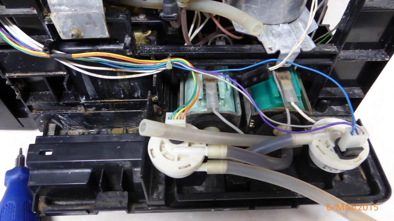

      Die Trägerplatte ebenso...

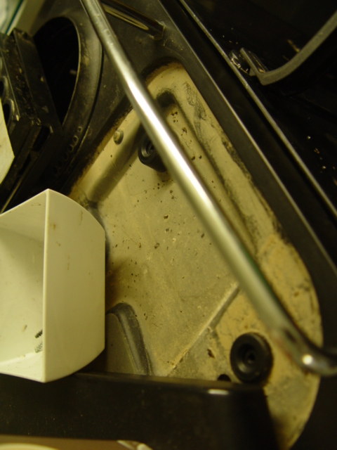

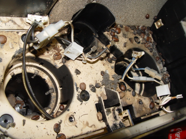

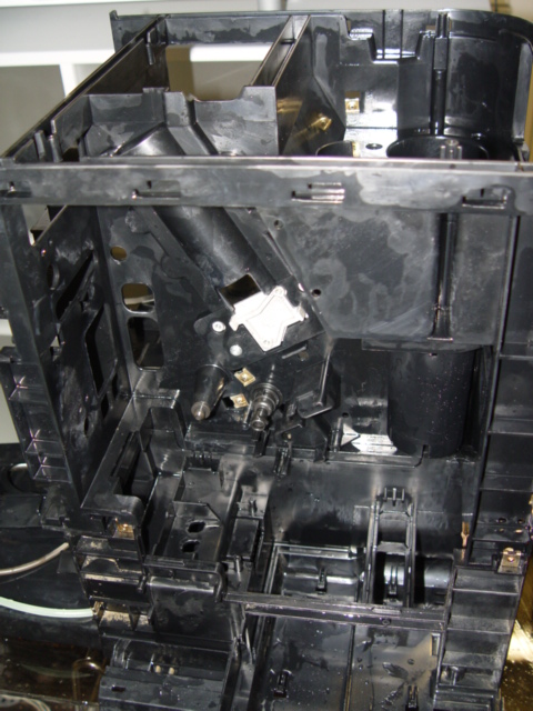

      Dann die Pumpenplattform aus der Maschine geholt und komplett gereinigt... sah übrigens so aus... lecker!
      Dann fast jedes Teil innen Ultraschall-Bad geworfen und sauber war es! :thumbsup:

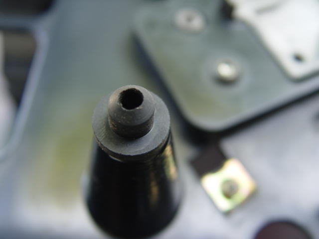

      Fehlerursache war übrigens zum größten Teil, dass die Dichtungen der Druckschläuche undicht waren, der Verteiler am Kaffeeboiler undicht war und dass das Drainageventil undicht war. Der Magnet des DV hat auch unschöne Klänge verbreitet und wurde aus ausgetauscht.
      Brühgruppe war natürlich fachmännisch verbaut worden (wurde zuvor nur vom Service gewartet)
      Alles sauber, alles neu und dann lief Sie wieder.
      Soll quick 'n' dirty repariert werden, daher nur das nötigste gemacht und trotzdem einige Tage daran gehockt (kann er froh sein, dass ich keine Stunden abgerechnet habe :D)
      Nächste Flair, war dann nur das DV an der Brüheinheit undicht. Wurde eben ausgetauscht und läuft. Da hatte ich auch nur die linke Seite offen, da mir klar war, was defekt ist.

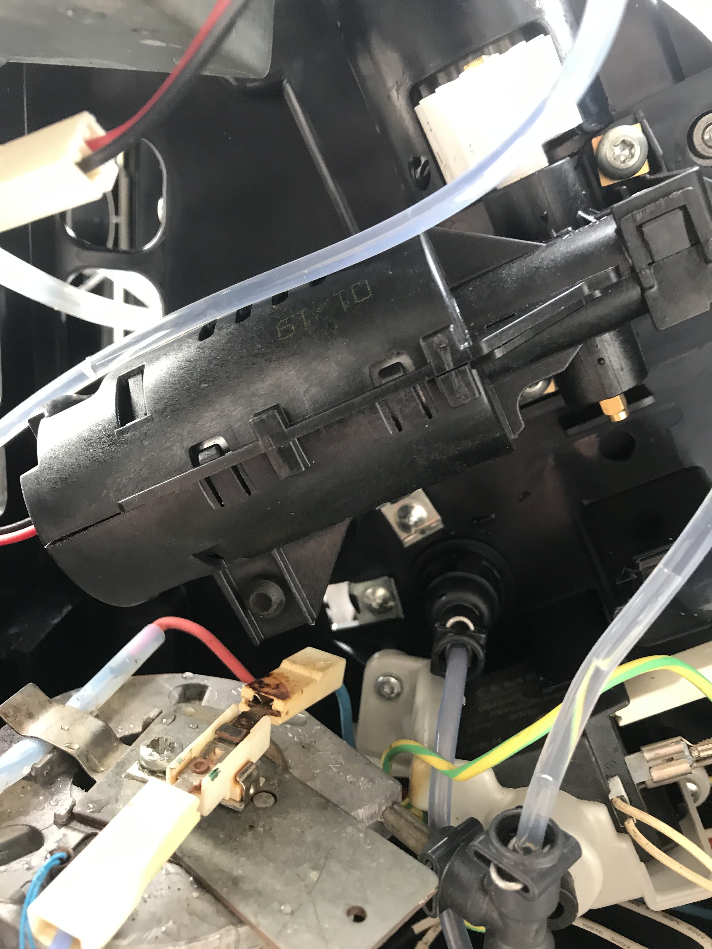

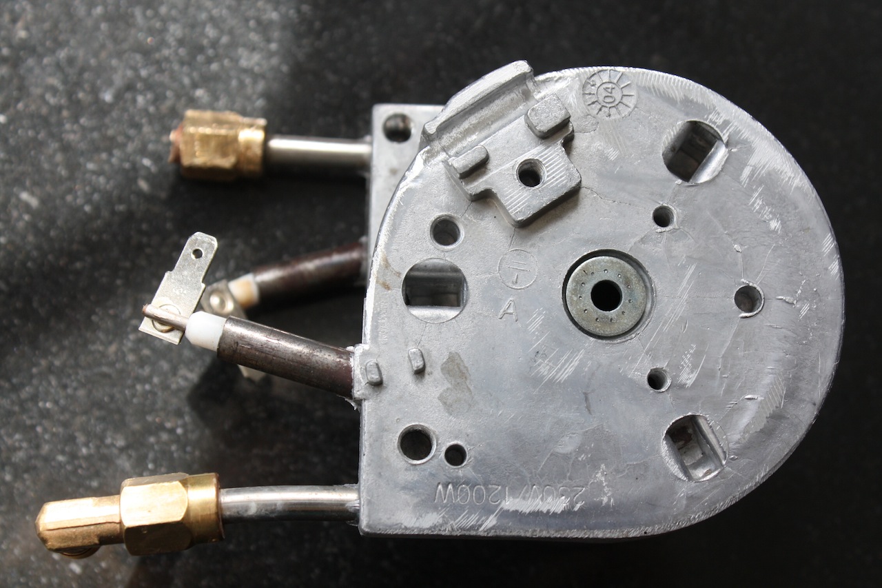

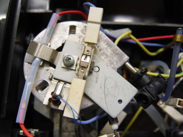

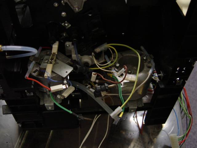

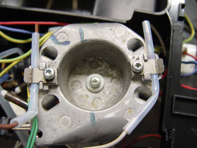

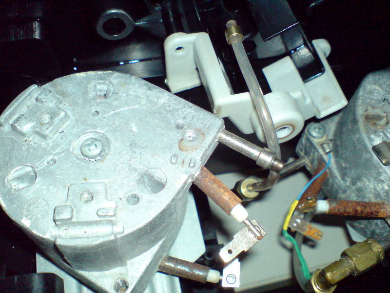

      Dann hatte mich, so kurz vorm Wochenende, noch ne Flair erreicht... Wurde erst gewartet und jetzt, nach dem entkalken, zeigt er immer "Schale leeren" aber die Schale ist leer und trocken. Eben die Kontakte geprüft, alles sauber. Also mit dem Fön getrocknet... läuft! Woher kommt das Wasser? Mal aufgeschraubt, siehe da... Der Dampfboiler hat ein Leck und die blaue Druckschlauchdichtung hatte nen Riss. Mhh... sind die doch nicht so robust oder liegt es am Leck?... wie auch immer... Hab jetzt nen neuen Thermoblock für die Jura Nespresso N5 gekauft. Sieht 100% identisch aus und hat 1400W, passt der in ne Flair? Weiß aus pauls posts nur, dass es 1200W und 1400W gibt, aber welche wo rein passt, weiß ich nicht. Sah nur, dass die N5 und X7/X9 den selben Thermoblock nutzen und hab zugegriffen. Mit ner neuen Dichtung, konnte ich den Thermoblock fürs Wochenende, provisorisch abdichten. Wird dann nächste Woche ordentlich gemacht.
      Ach und... hab mir noch ne Jura X9 von eBay geschnappt... 400€ und ungeprüft... also Wundertüte... Ich hoffe es wird nichts böses. Könnte aber im besten Falle, meine X7 Cup & Cino Edition, in der Küche ersetzen. Vorhin noch ein paar Bauteile für das Arduino-NFC-Bezahlsystem gekauft, will ich in die X7 basteln.
      Und jetzt... Wochenende. :D

    • Danke für den Hinweiß! Hab jetzt ne 1200W Heizung verbaut.

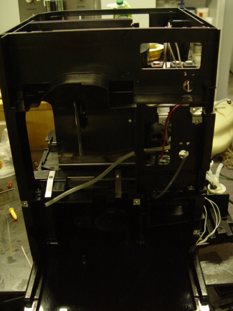

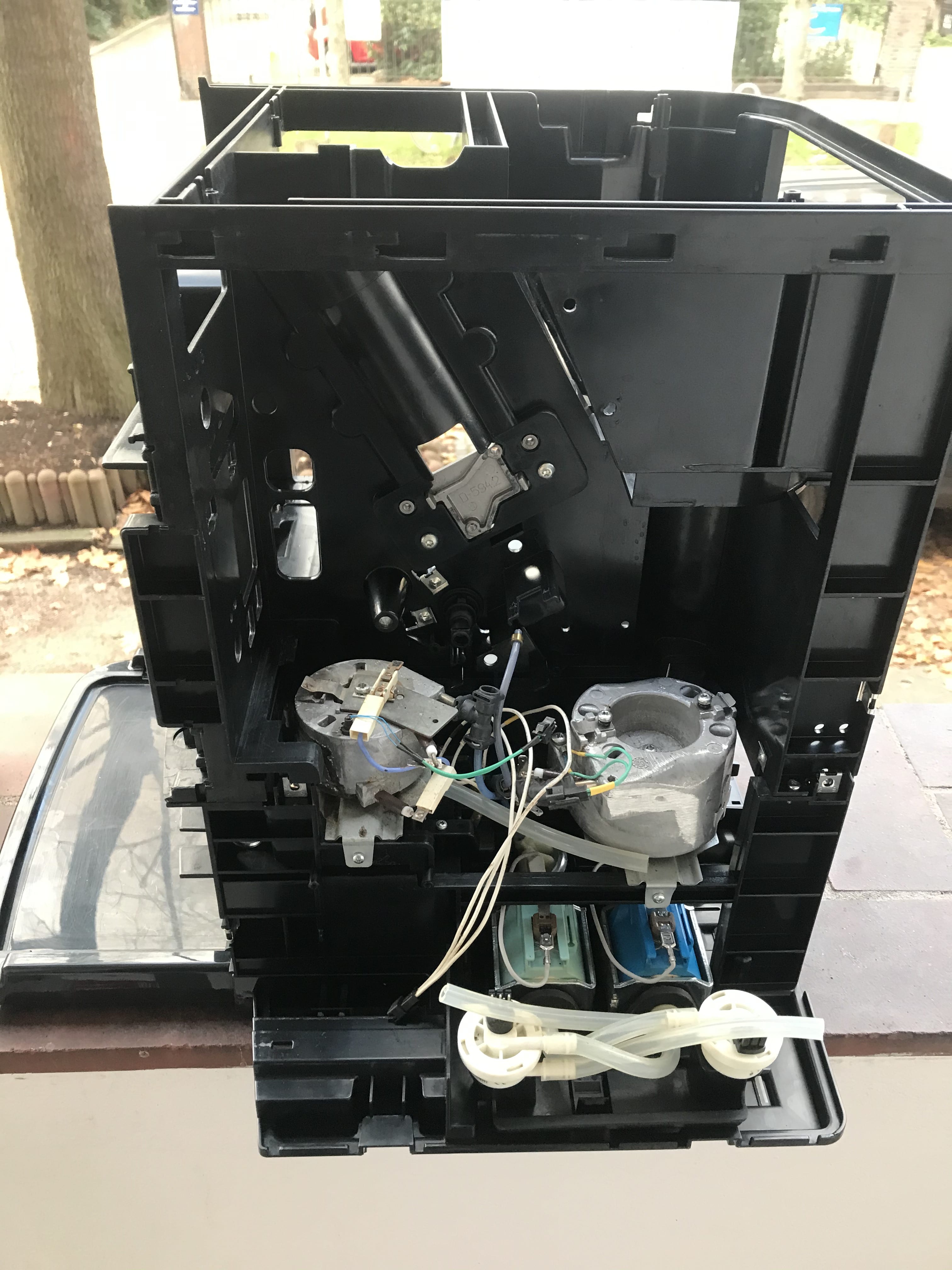

    • Hallo habe eine flair die schon zerlegt ist. Nun fehlen mir die Lage der Schläuche. Auch möchte ich sämtliche Schläuche wechseln. Hat jemand hierzu ne Einkaufsliste ?
      Und gibt's auch bem grundaufbau threat. Ich hab nur den für ne x7 gesehen. Oder täusch ich mich?
      Danke schon mal

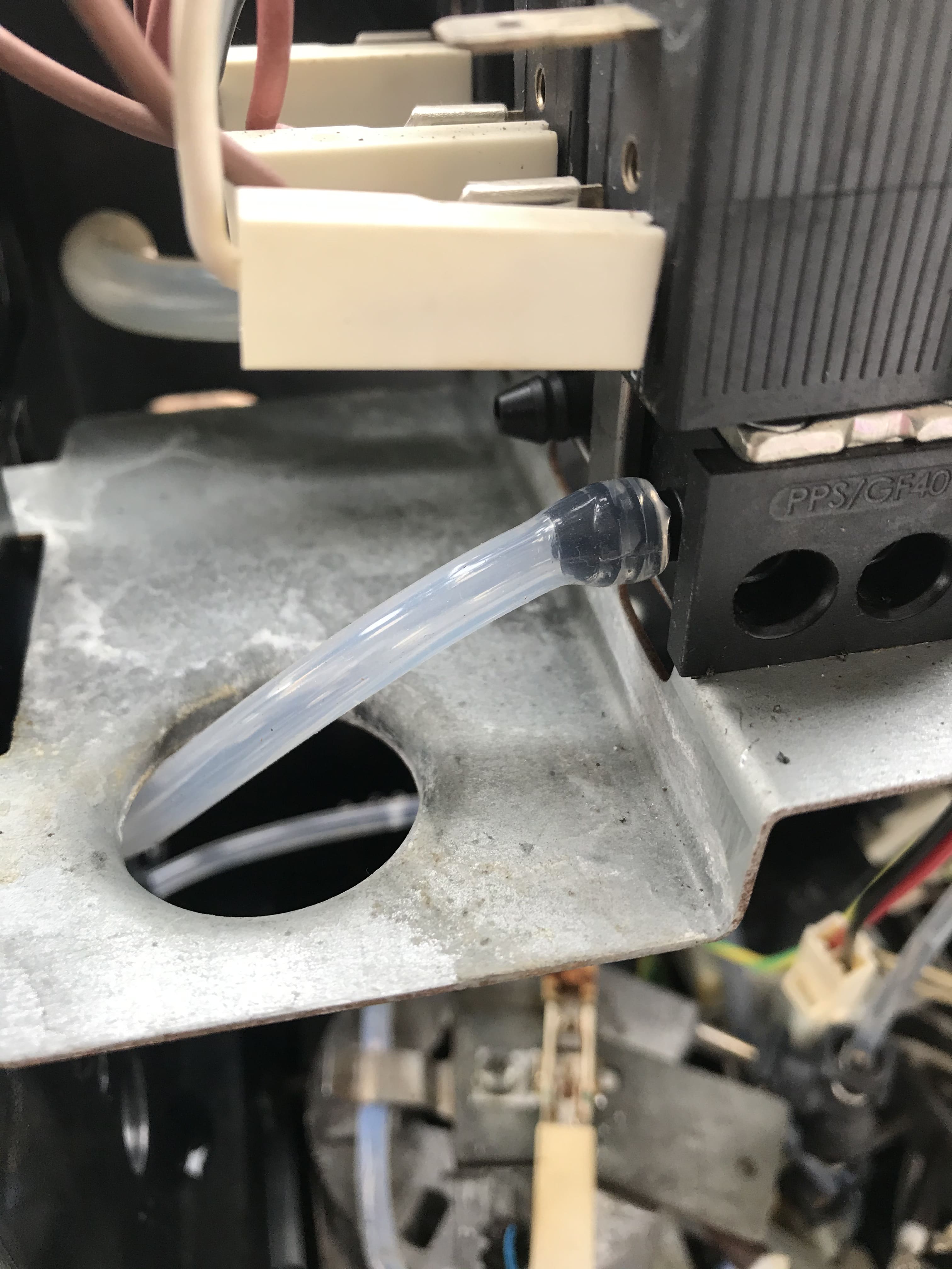

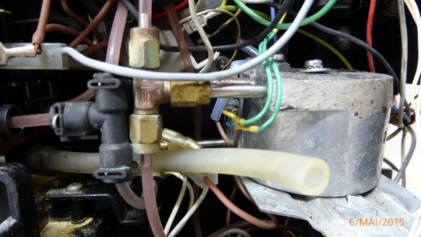

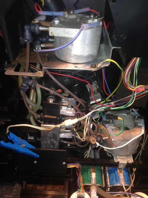

    • Hallo, ich hoffe, es ist ok, wenn ich mich hier mal mit einer Frage einklinke. Hier scheint ja die geballte X7-Kompetenz zu wohnen :)

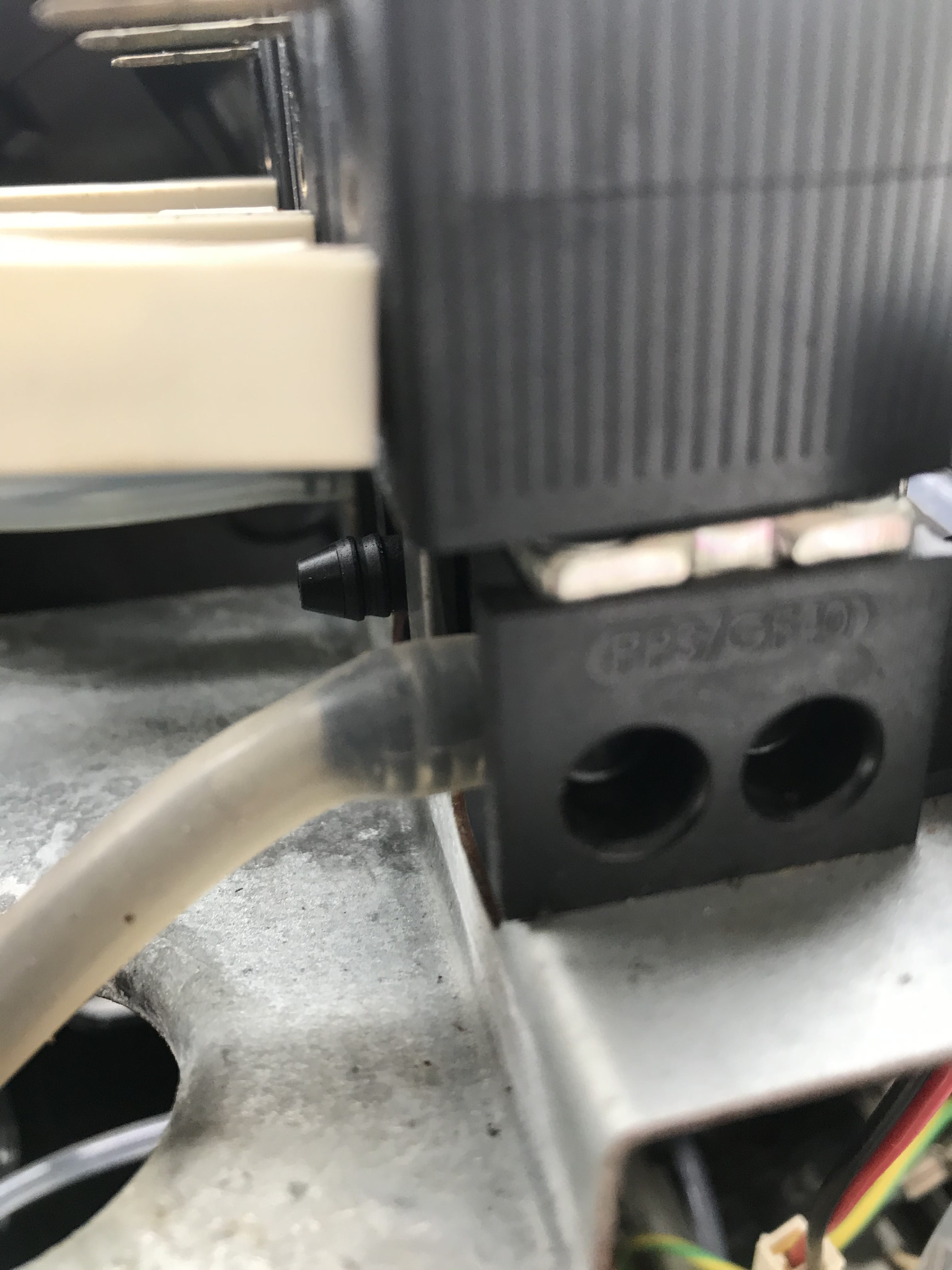

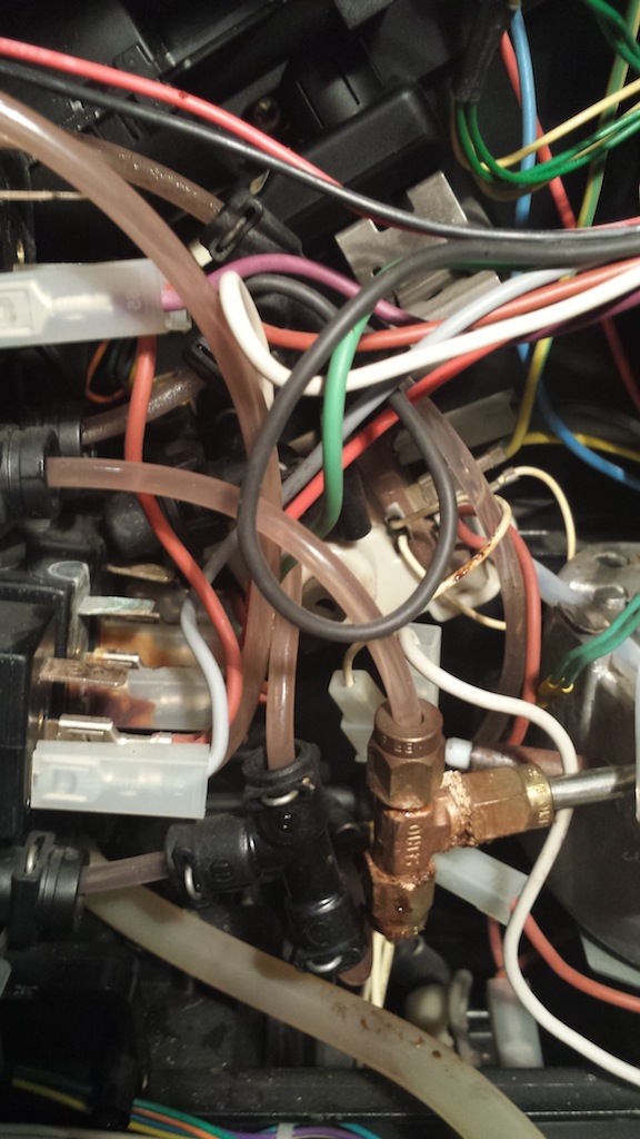

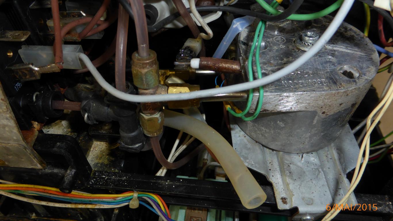

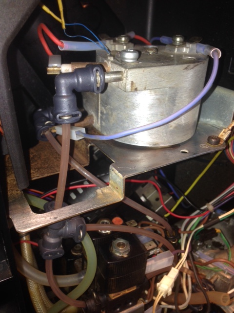

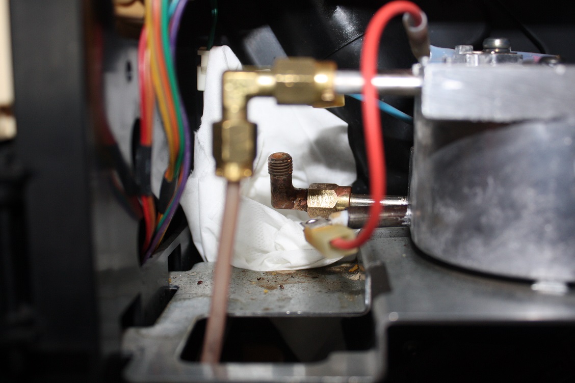

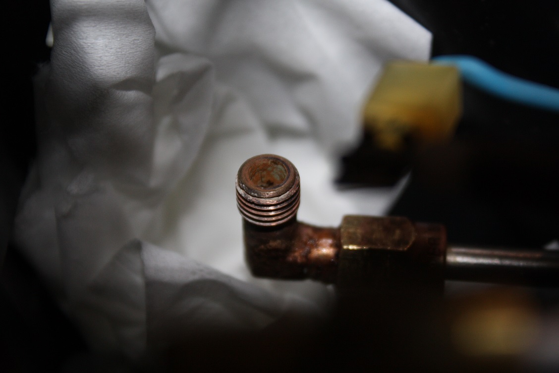

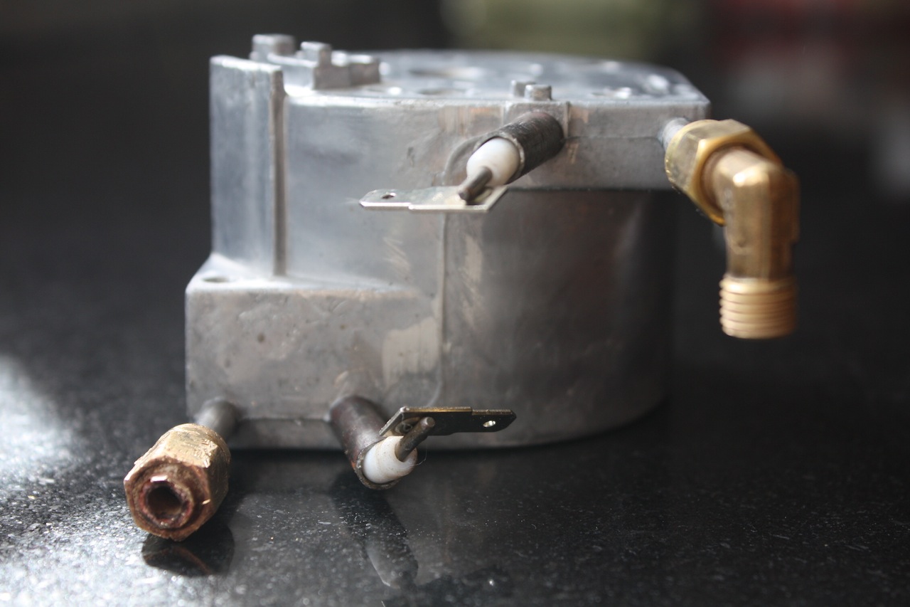

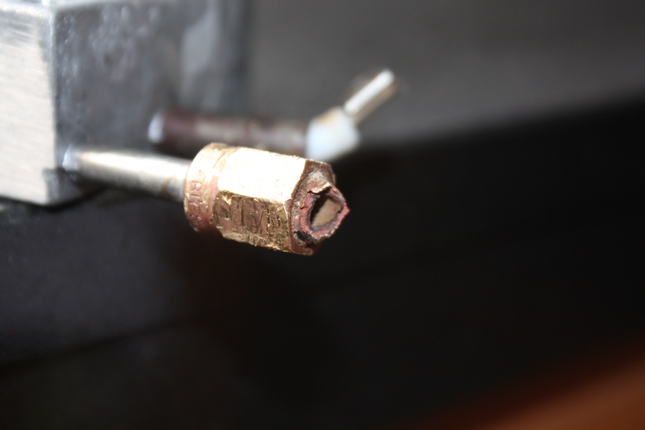

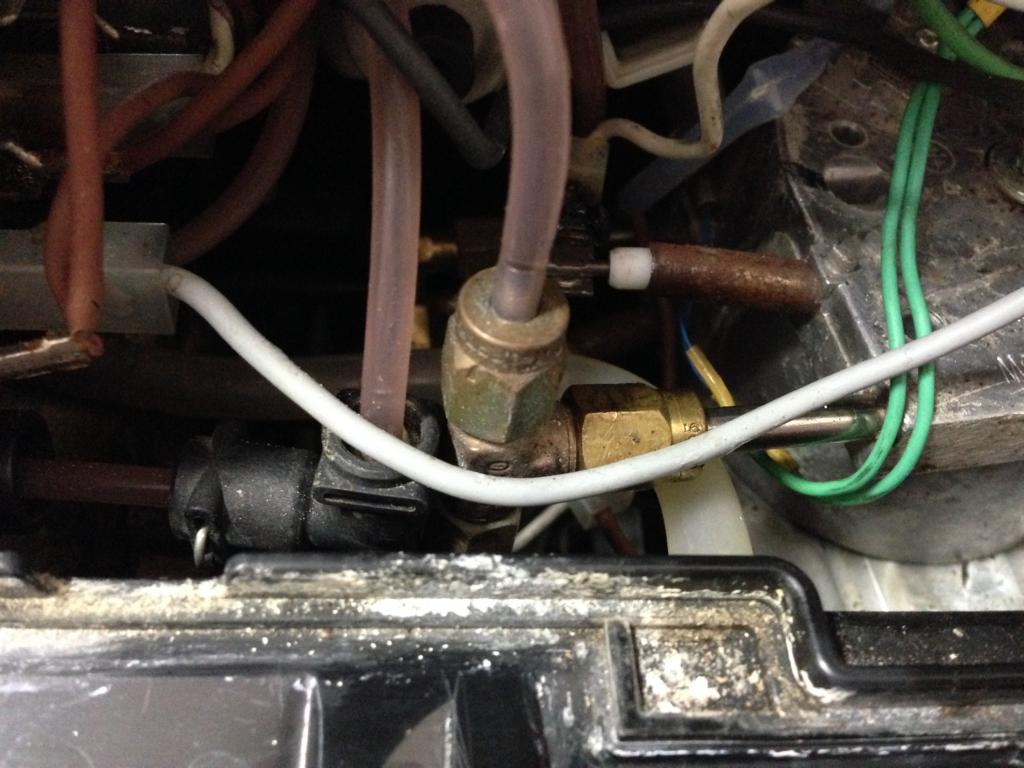

      Ich habe eine X7 günstig für unser Büro gekauft und natürlich hatte sie ein paar kleine Machen. Die größte aber ist, dass sie rechts vorn etwas inkontinent ist. Da ist wohl der Anschluss am Dampfboiler undicht - dieses "Messing-Knie" (Legris?) ist leicht grün und darunter auf dem Gehäuseboden ist alles voller Kalkablagerungen.
      Kann ich diesen Legris wieder dicht kriegen? Oder sollte der Boiler raus? Und wenn ja - kann mir jemand sagen, ob das für einen ambitionierten Laien machbar ist? Sind das nur ein paar Schrauben, oder muss die halbe Maschine zerlegt werden?
      Und letztlich ist das Boiler-Modell ja schon etwas betagt - es gibt ja wohl neuere zum Stecken. Kann man die so einfach eins zu eins tauschen? Und brauche ich dann die Steckverbinder und Schläuche auch passend dazu? Wahrscheinlich schon?
      Danke für eine kleine Starthilfe!
      Jörg
      Zuhause: Siemens EQ.6 Series 700
      Büro: Jura X7
    • .....den Boiler kannste tauschen gegen einen mit Steckanschlüssen. Beispiel findeste hier im Thread weiter vorn.
      :rolleyes:
    • Danke, ich lese den Threat sowieso gerade mit wachsender Begeisterung, bin aber noch nicht bis zum Boilertausch vorgedrungen.
      Kriegt den Tausch auch jeder Depp Hin? Dann würde ich mir das auch zutrauen. So auf den Bildern sieht das ja so aus, als wenn das nur ein, zwei Schrauben, Anschlüsse und Sensor wären, die ab müssen.
      Büro: Jura X7
    • ....auf der ersten Seite recht weit unten gibts Bilder vom alten und dann neuen Boiler.
