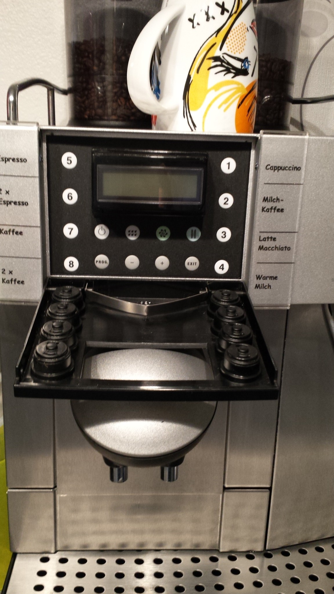

    • Hallo zusammen
      ich lese schon länger diesen wunderbaren Thread und möchte mich bei allen die hier mitwirken bedanken.
      Habe vor einem halben Jahr eine "Generalüberholte" Franke Flair gekauft. Die Maschine läuft wunderbar
      ist zwar ein bissi groß aber das verzeihe ich ihr. Würde jetzt gerne eine Schönheitsreparatur durchführen.
      Einmal die Tastaturfolie und rechts und links das duchsichtige Plastikstück über der Schrift .
      Meine Frage wäre
      - wie ist der Klappdeckel eingehängt und wie bekomme ich ihn ab .
      - wie habt ihr die Folie entfernt
      viele grüße
      Hab's herausgefunden und erzähle es mal
      Die Klappe vor der Tastatur ist zweiteilig .
      Wenn man das Innenteil herausmacht
      (rechts und links ist jeweils eine Aussparung
      Mit der man das Teil raus machen kann)
      sieht man die Feder die die Bolzen nach aussen drückt
      Dann habe ich die alte Folie abgezogen
      das Plastik gereinigt und die neue Tastaturfolie draufgeklebt
      Bei der Gelegenheit habe ich die durchsichtigen Plastikabdeckungen der Beschriftung runtergeschoben die Beschriftung erneuert und alles wieder
      Zusammengebaut
      Alles wieder schön
