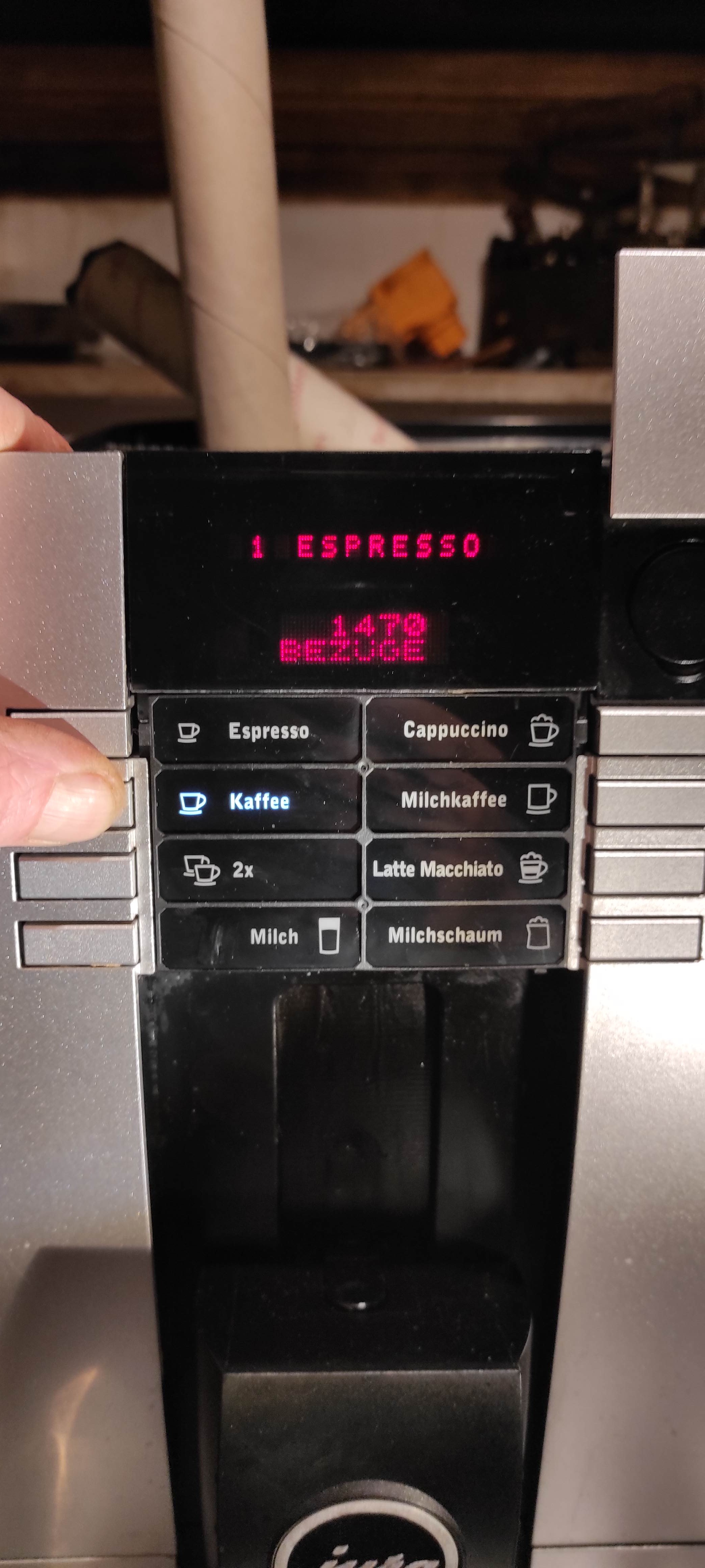

    • Hab hier ne X9, da passt alles, außer, dass Kaffee und Espresso verwechselt sind.
      D.h. wenn ich auf "Kaffee" drücke, steht im Display Espresso und anders herum.
      Komisch ist, wenn im Display z.B "Kaffee" steht, dass dann die linke Mühle dreht. Aber normal ist bei der X9 doch Espresso links ...
      Weiß da einer Rat? @pauel @harry owl
      VG Jönne

    • Gute Idee, aber so schlau war ich gerade sogar auch schon! :)
      Aber die einzelnen Felder sind leider nicht unterteilt. Oder doch? Kann ich den schwarzen Rechen doch abziehen?
