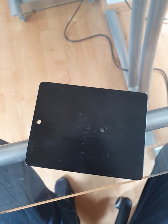

    • Das kommt neben die kleine Schubilade.
      Wassertanksockel abnehmen.
      Dann bei Draufsicht links vorn.
      Da sind auch zwei Schraubenlöcher.
      Man klemmt die Kabel für die Flowmeter gern dahinter.
    • Ah ok. Danke für deine Mühe. Mal sehen ob ich es nochmal wegbaue und dann montiere.
