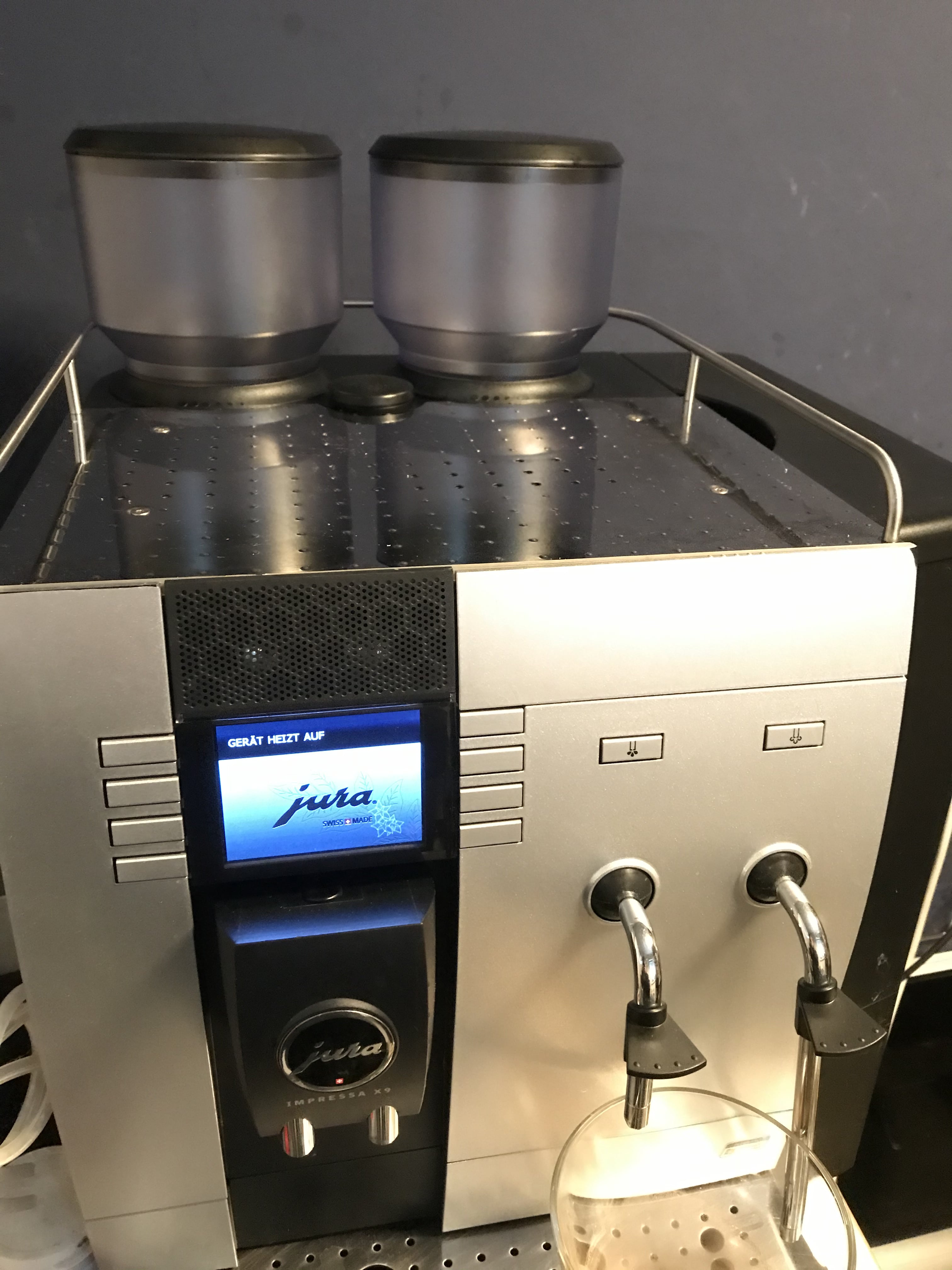

    • ...soooooooooooooo... heute kommt der Rest Teile...... dann ist der Geret wie neu.
      Für weit unter 200,00 inkl. Anschaffung.
      Freu ich mich.
      :rolleyes:

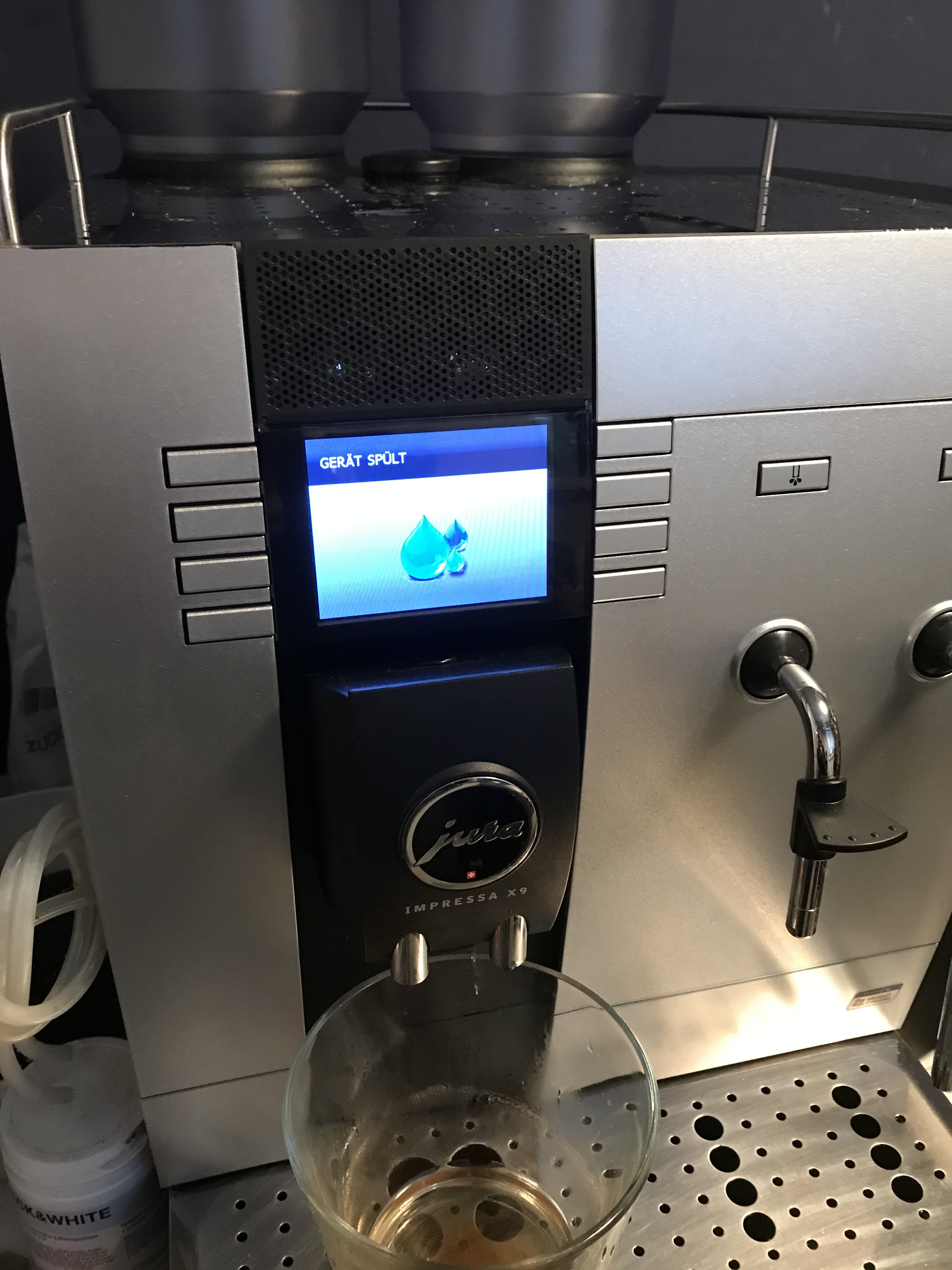

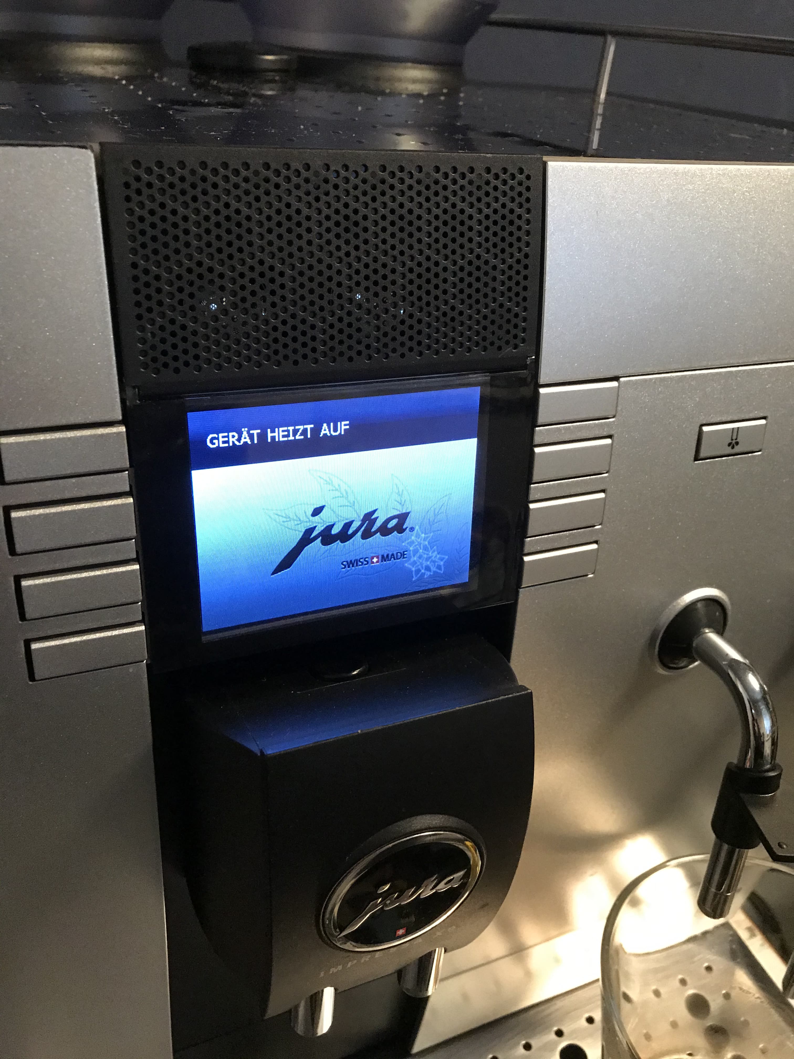

    • ...Feddisch.
        908,08 kB, 3.024×4.032, 209 mal angesehen
        678,87 kB, 3.024×4.032, 210 mal angesehen
        679,88 kB, 3.024×4.032, 202 mal angesehen
        753,67 kB, 3.024×4.032, 209 mal angesehen
        871,97 kB, 3.024×4.032, 219 mal angesehen
        907,91 kB, 3.024×4.032, 212 mal angesehen
        860,86 kB, 3.024×4.032, 204 mal angesehen
        855,48 kB, 3.024×4.032, 205 mal angesehen
        836,14 kB, 3.024×4.032, 207 mal angesehen

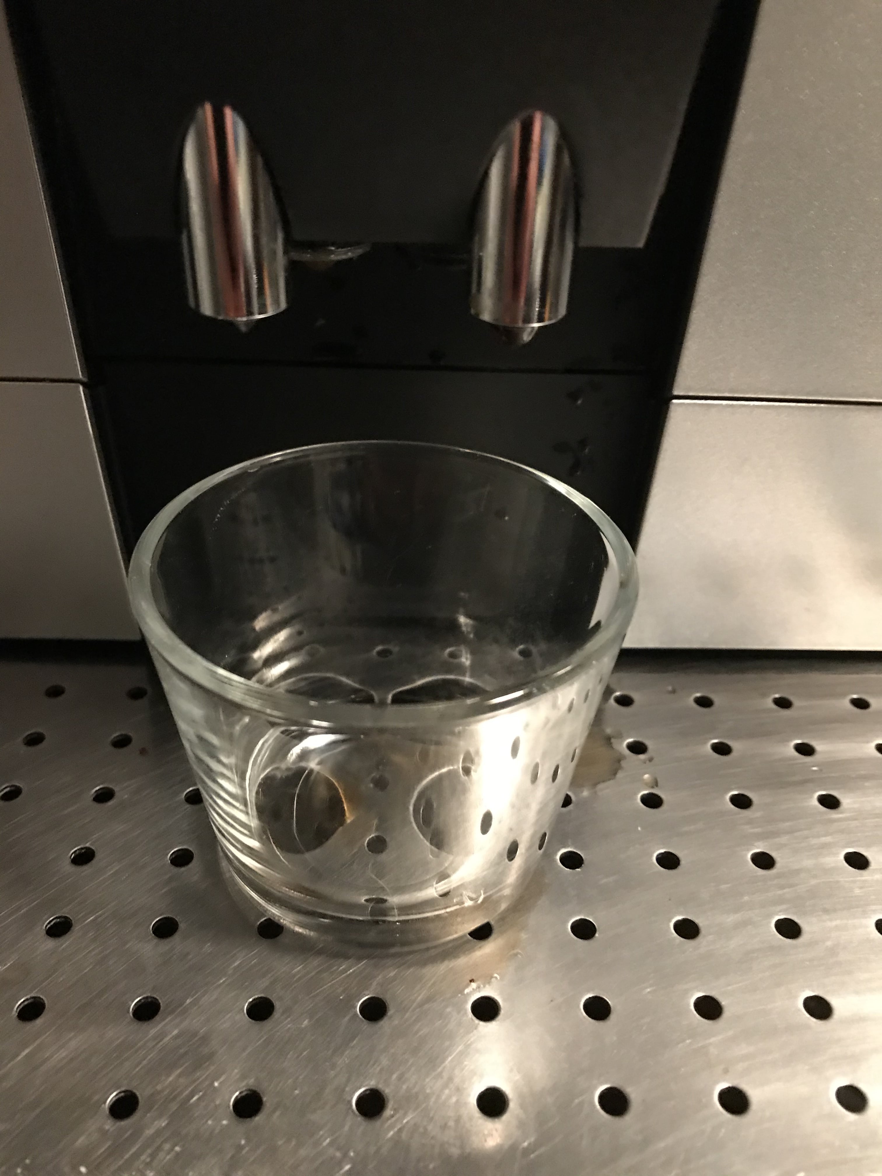

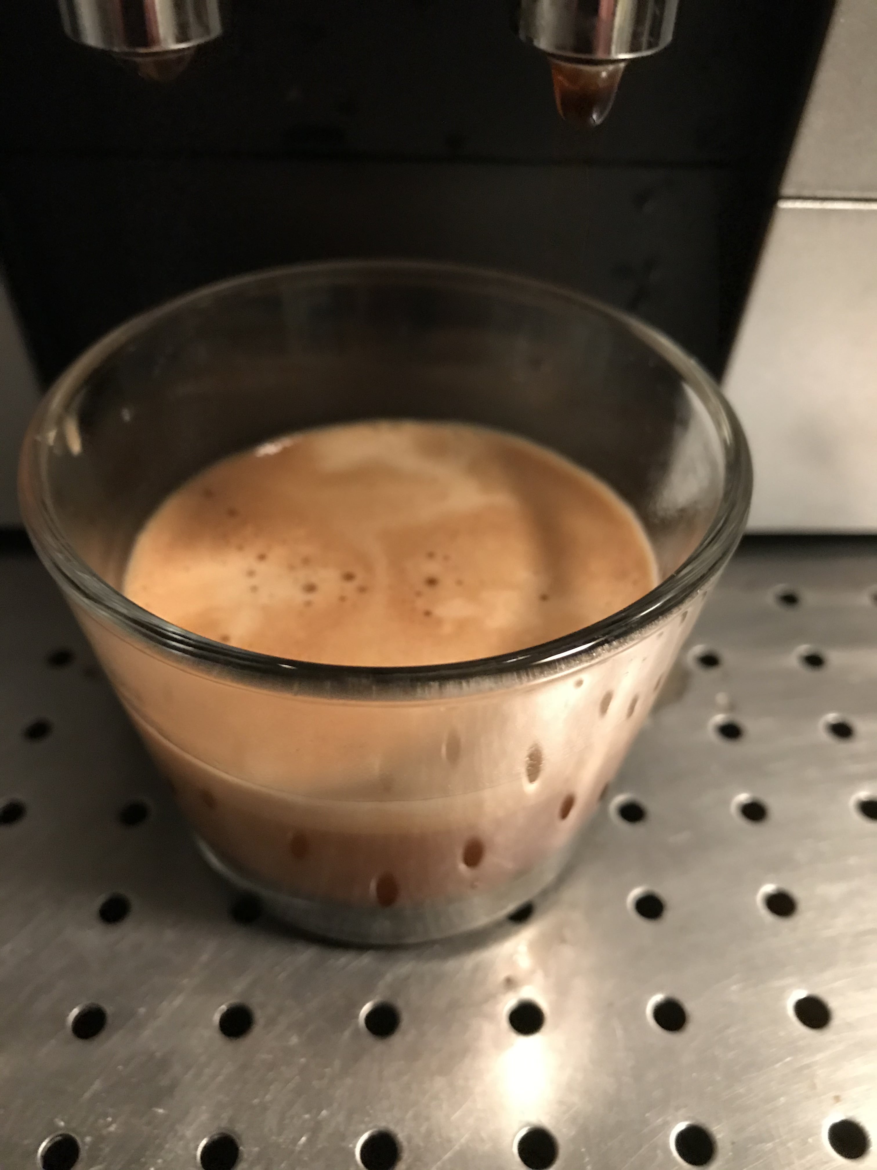

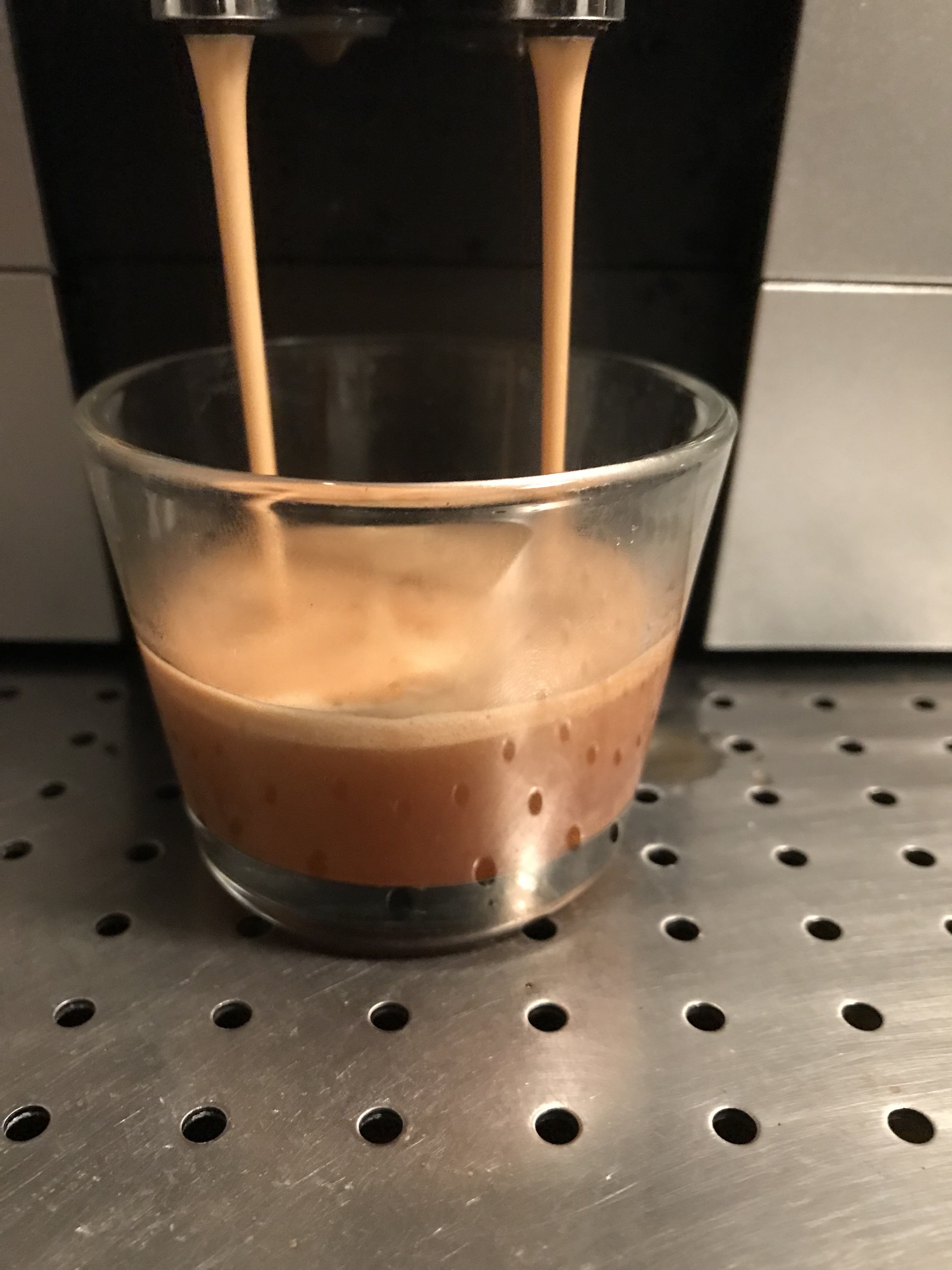

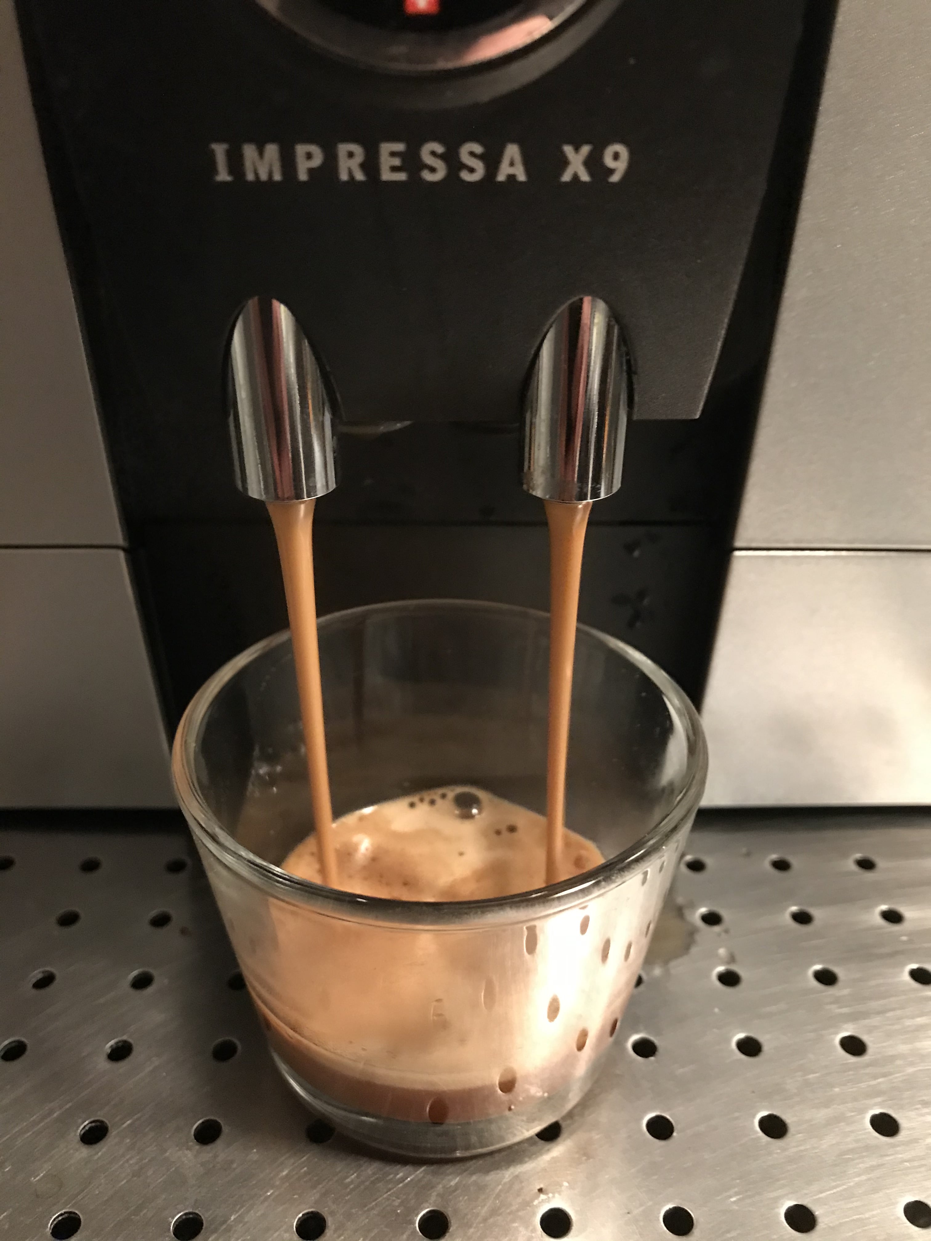

    • Soooooooooooooooooooooooooooo muss das aussehn!!!!!
      :rolleyes:
      ...kurz vor dickflüssig und HAMMERstark.....
      ...keine dünne schwarze Plörre mit Null Crema.......

    • ...ist schon bissel bitter.......
      ...dieses schicke, fast neuwertige Gerät mit extrem wenig Bezügen ist aufm Schrott gelandet......
      ..."Defekt".....
      Der "Defekt" lässt sich genaugenommen ganich in einen Wert fassen - lediglich die Kappe des Stössels im Drainageventil war locker - das Gerät hat alles in die Schale abgelassen.....
      Hätt ichs komplett ergattern können, ohne noch Deckel etc. bestellen zu müssen, käme die "Reparatur" aufn Euro Fünfzig für ne Messingkappe plus Porto.
      Und ne Viertelstunde "Arbeitszeit".

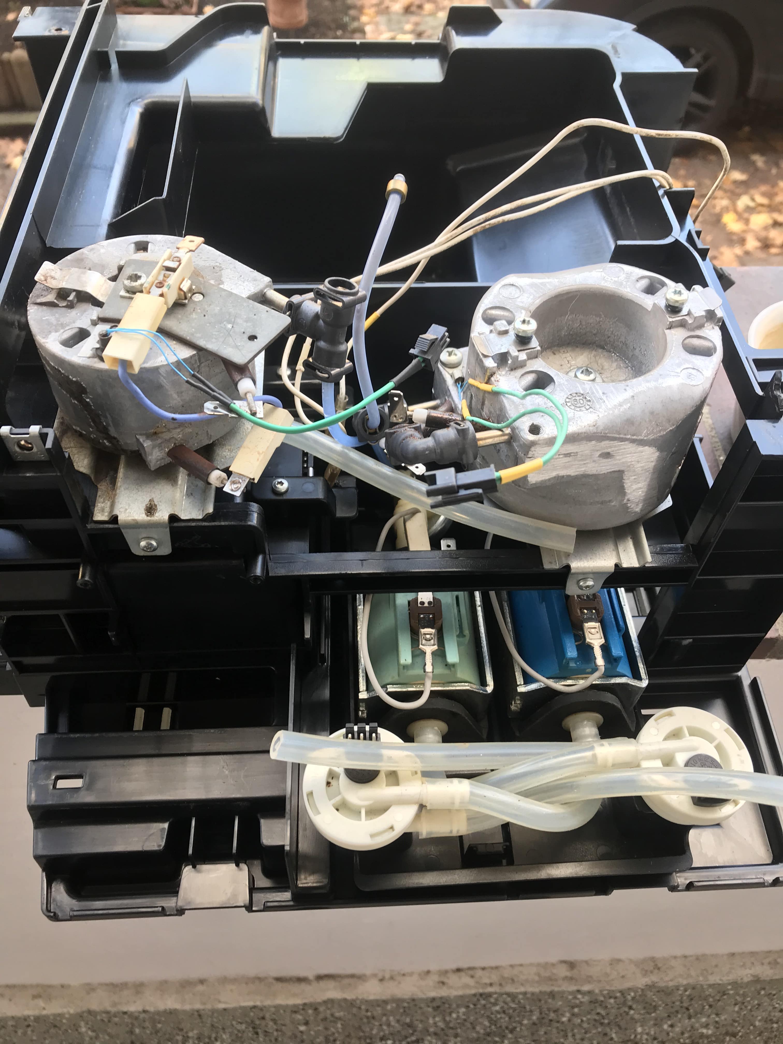

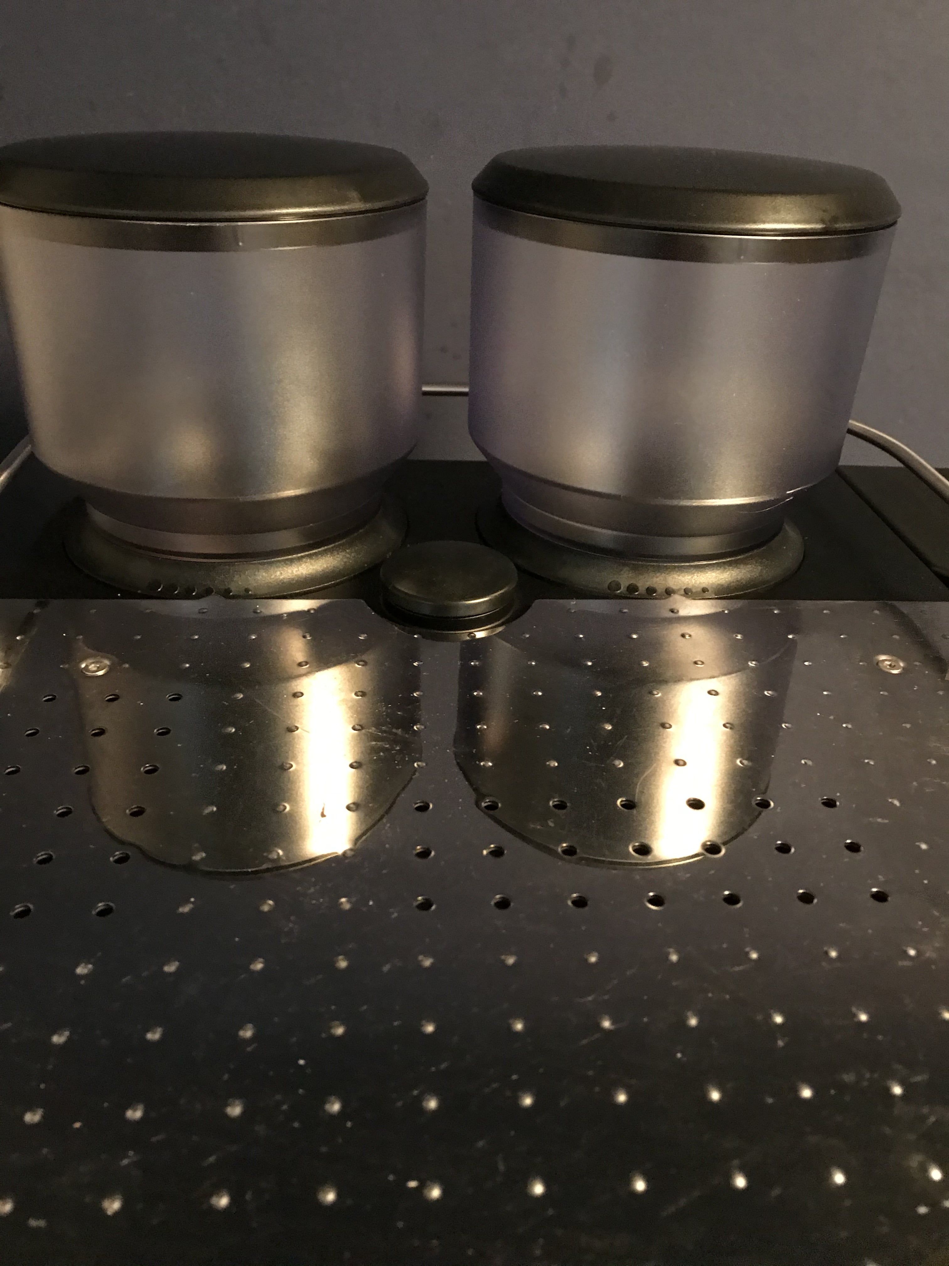

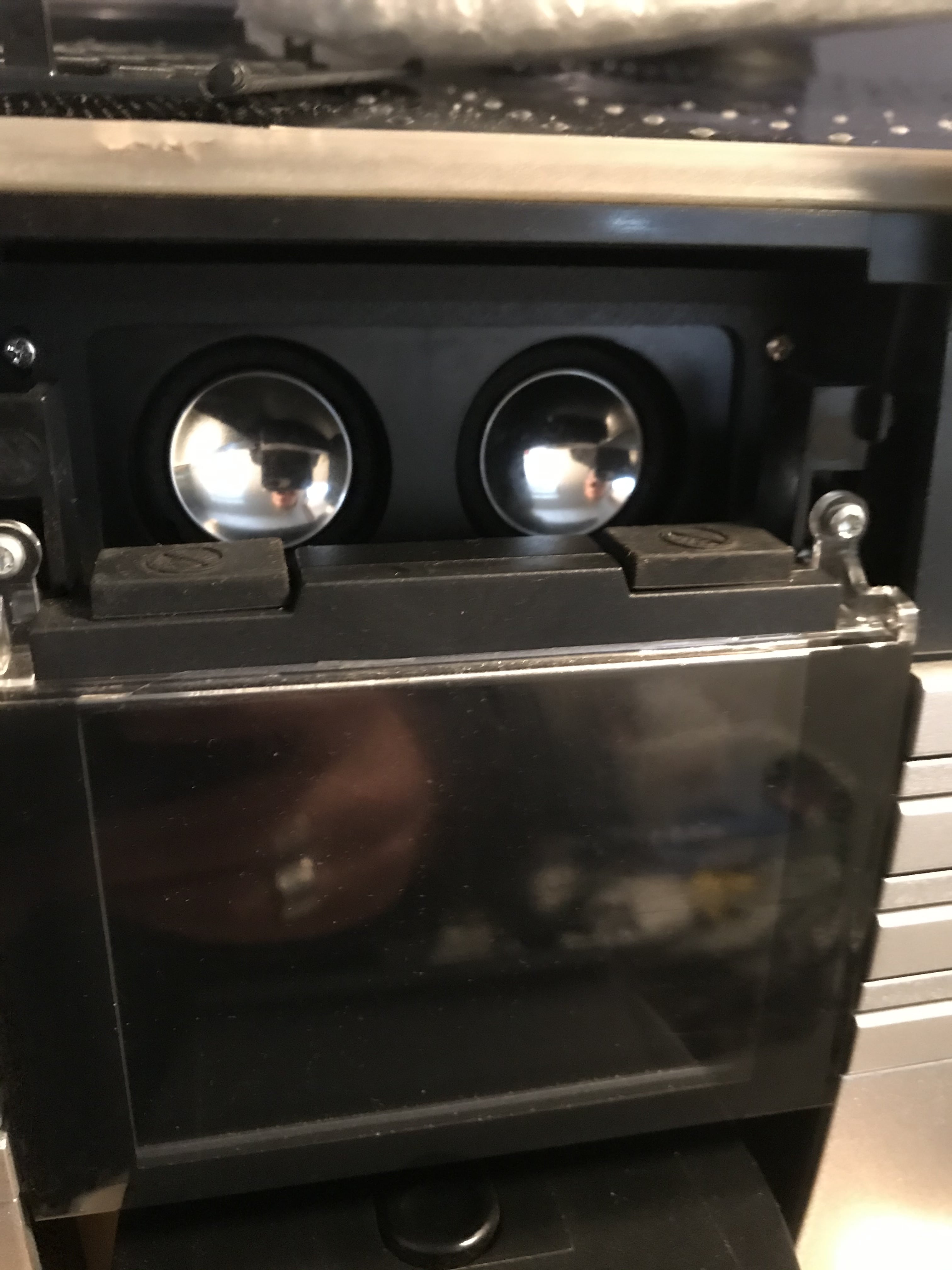

      Jetzt ist aber alles schick....
      Brühgruppe mit komplett neuem Dichtsatz + Messingkappe fürs DV....
      Mahlwerke zerlegt, gereinigt, zusammengebaut & justiert....
      1x durchgefegt...
      Lautsprechergitter neu
      Wassertankdeckel neu
      1 Bohnenbehälter und beide Deckel neu.
      1x Dichtsatz Premium
      Messing-Stössel fürs Auslaufventil
      Knapp 80,00, wobei der fehlende Bohnenbehälter mit knapp 30,00 am teuersten war....
      Plus den Fuffi für Geret.
      :rolleyes:

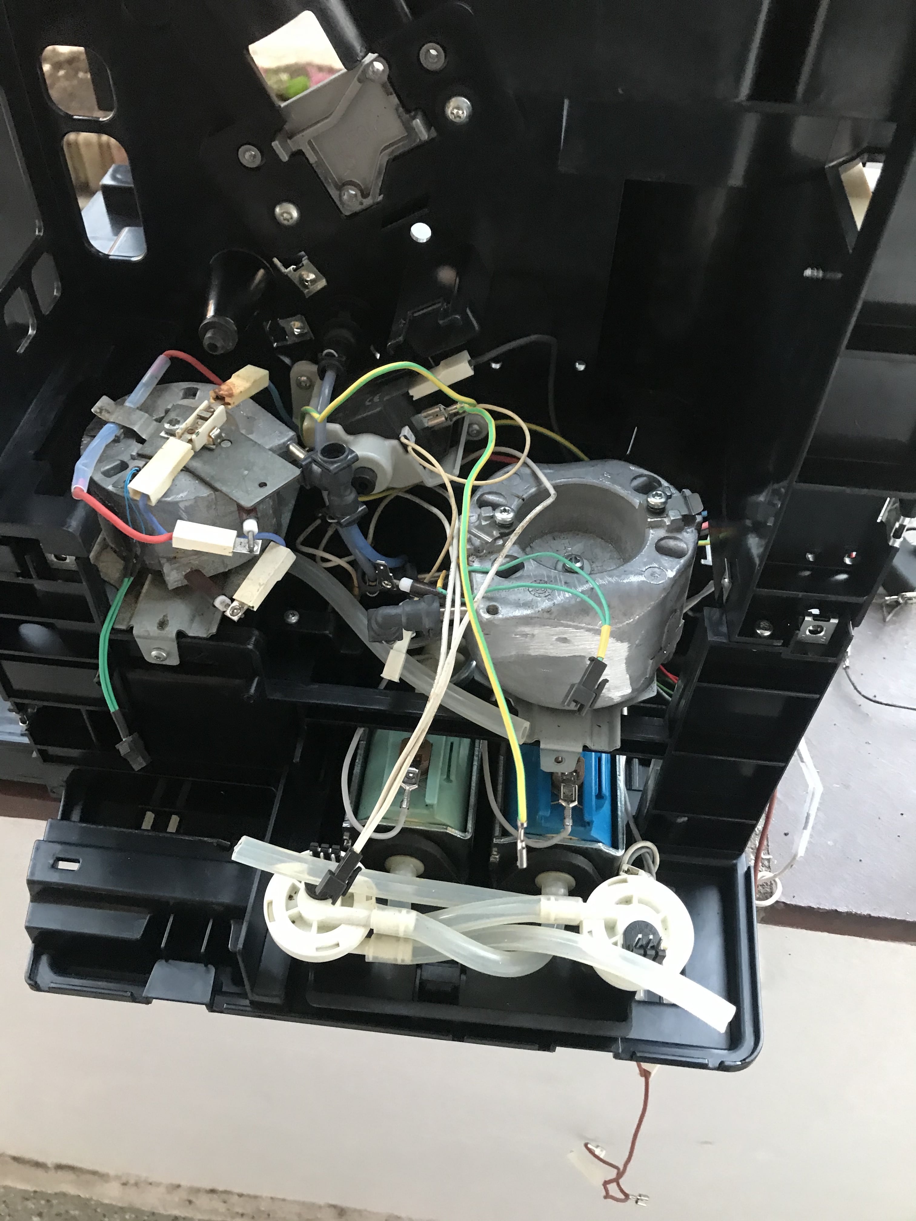

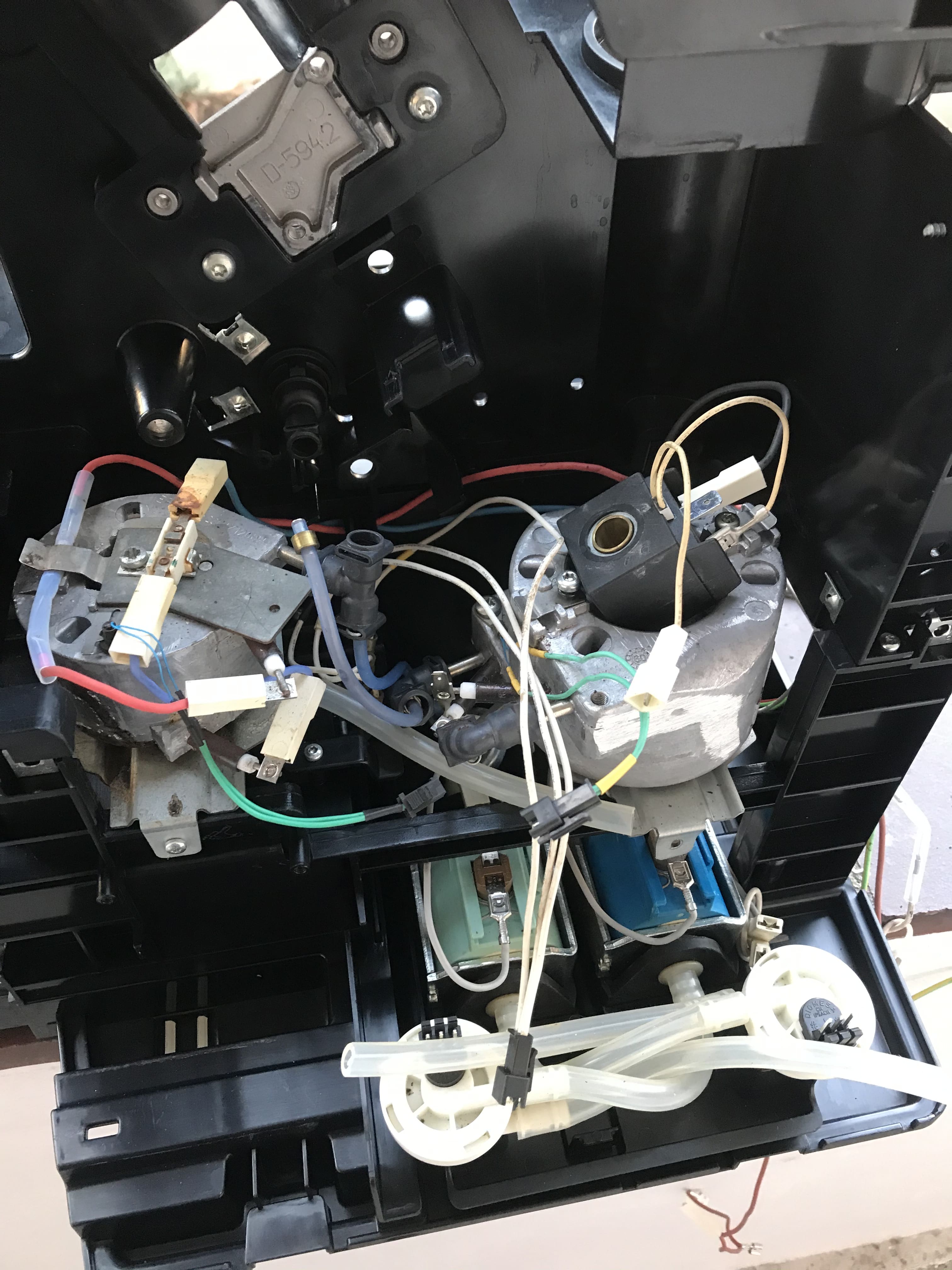

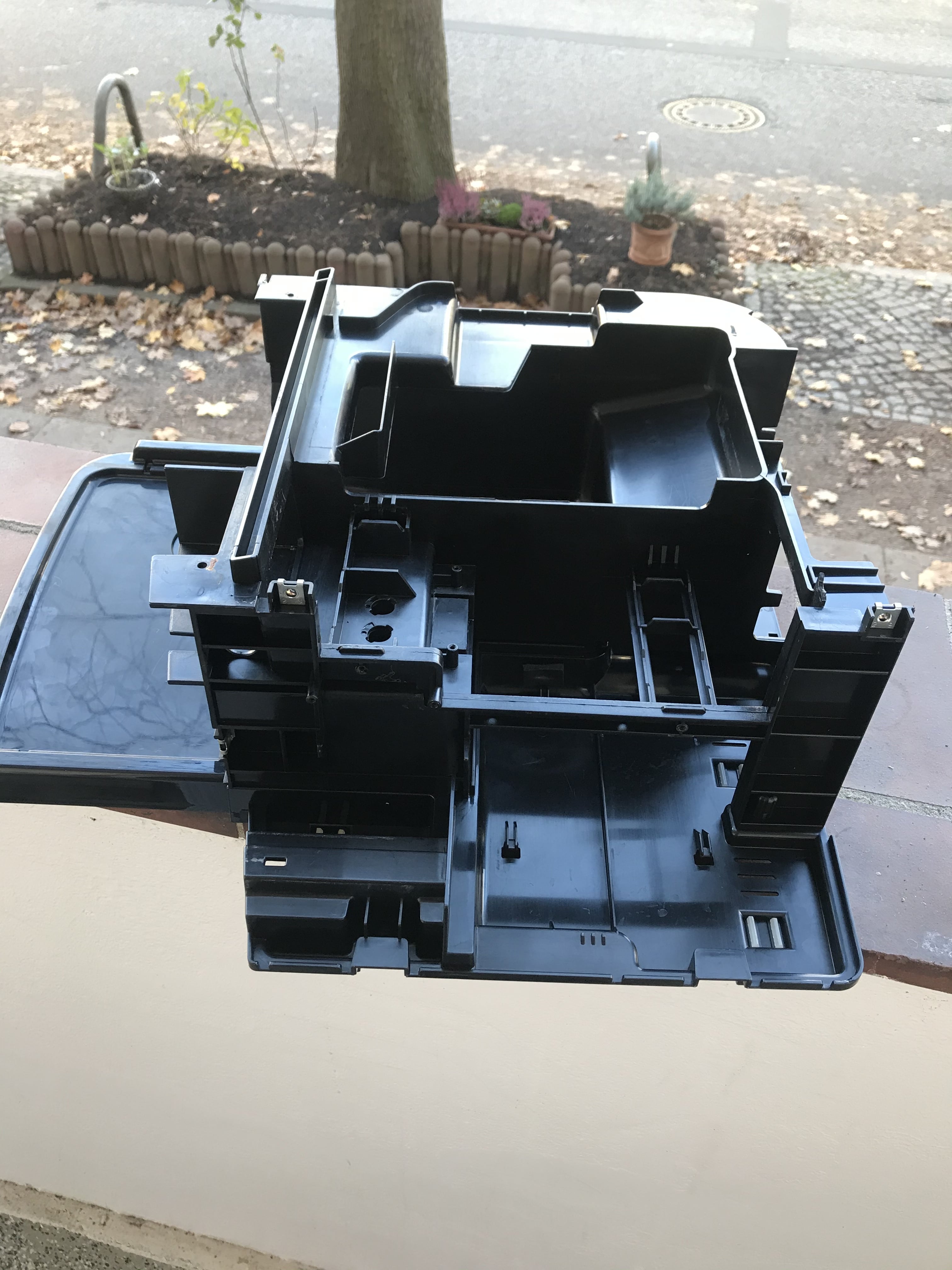

    • ...ich hab grad die X7-S auseinandergenommen...
      Und ich bin ECHT gespannt, ob ich die jemals wieder richtig zusammenbekomme....
      Hab ich ja bissel Angst.
      :rolleyes:

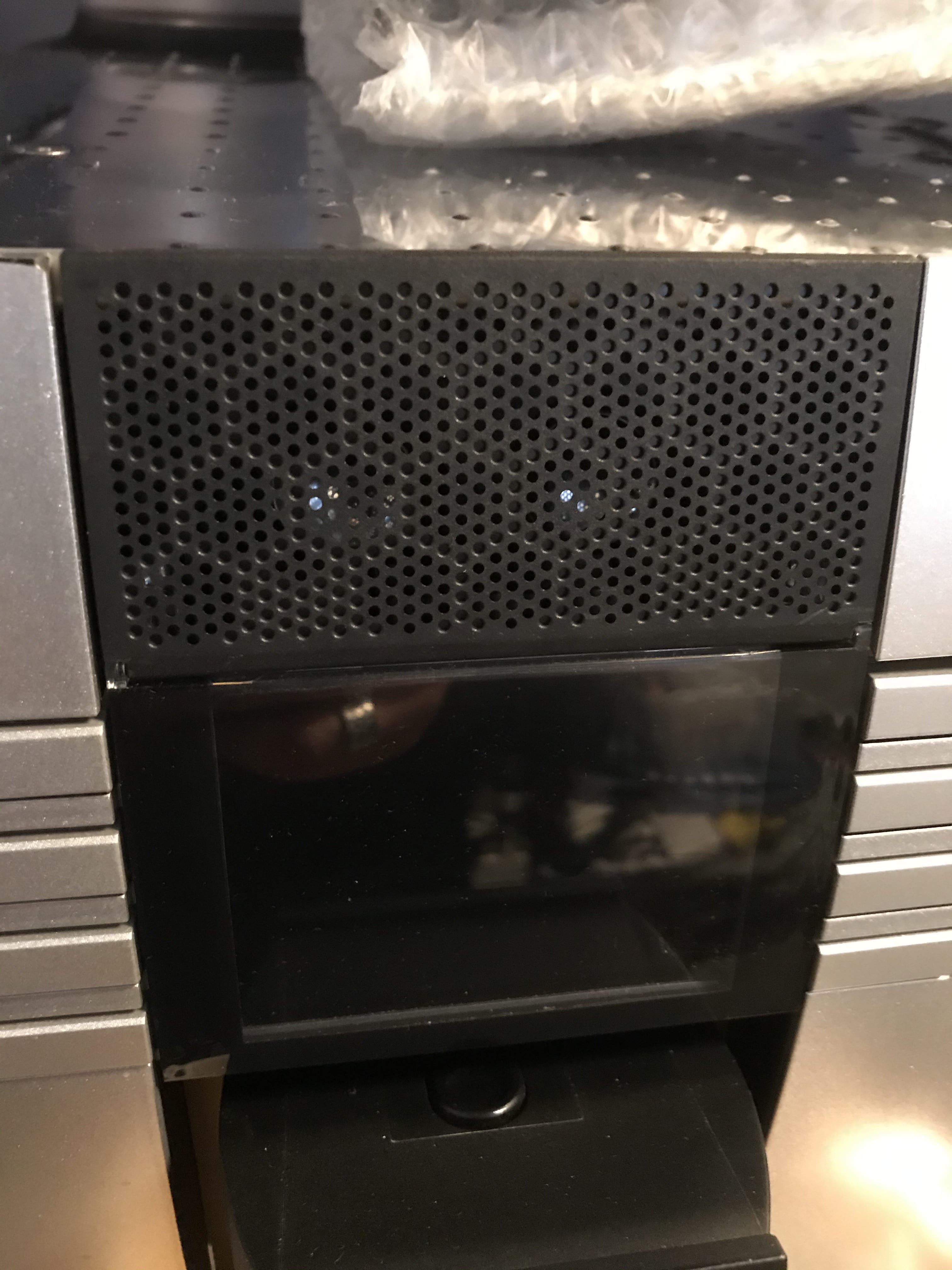

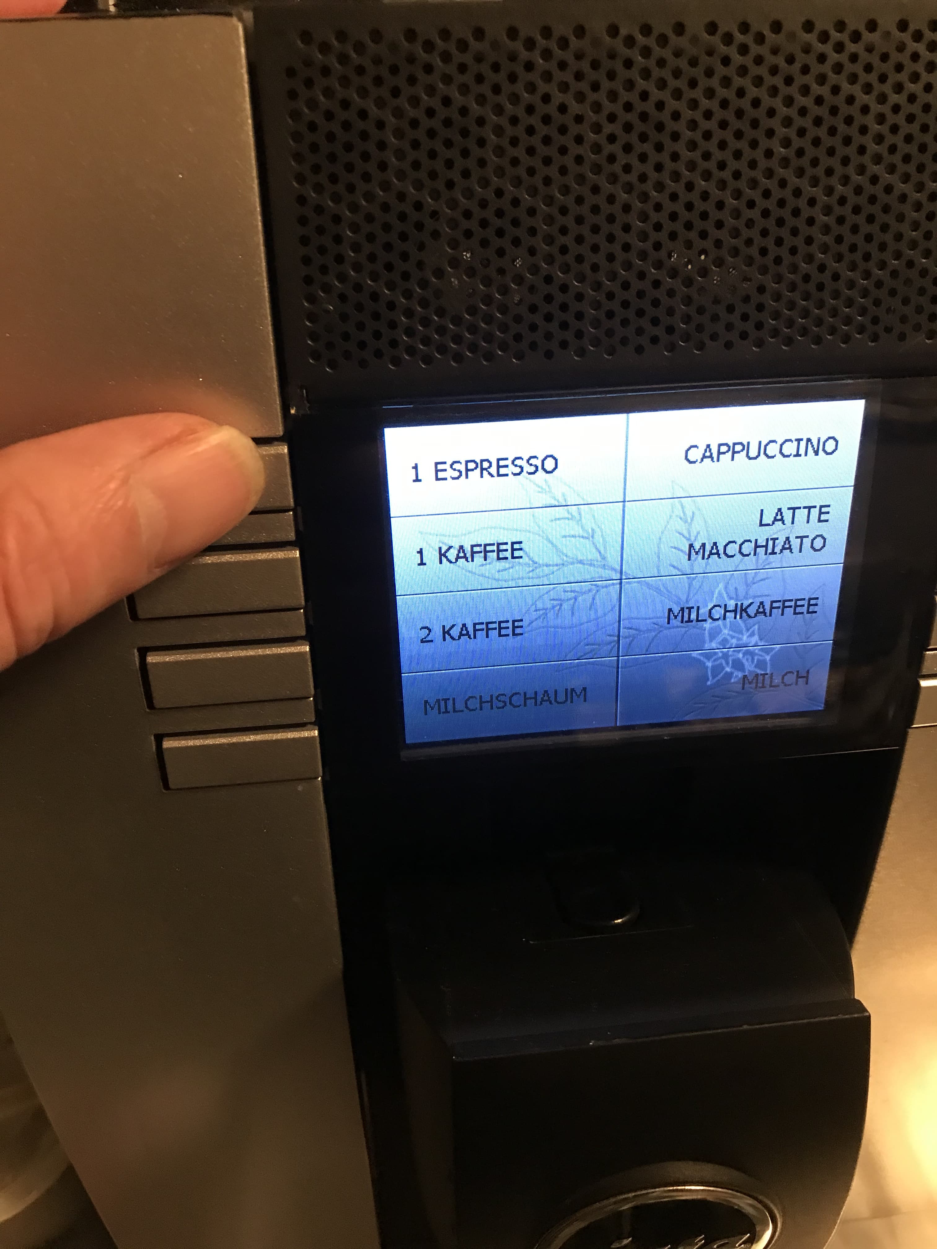

    • ...feeeeertiiiiich!!!
      :rolleyes:

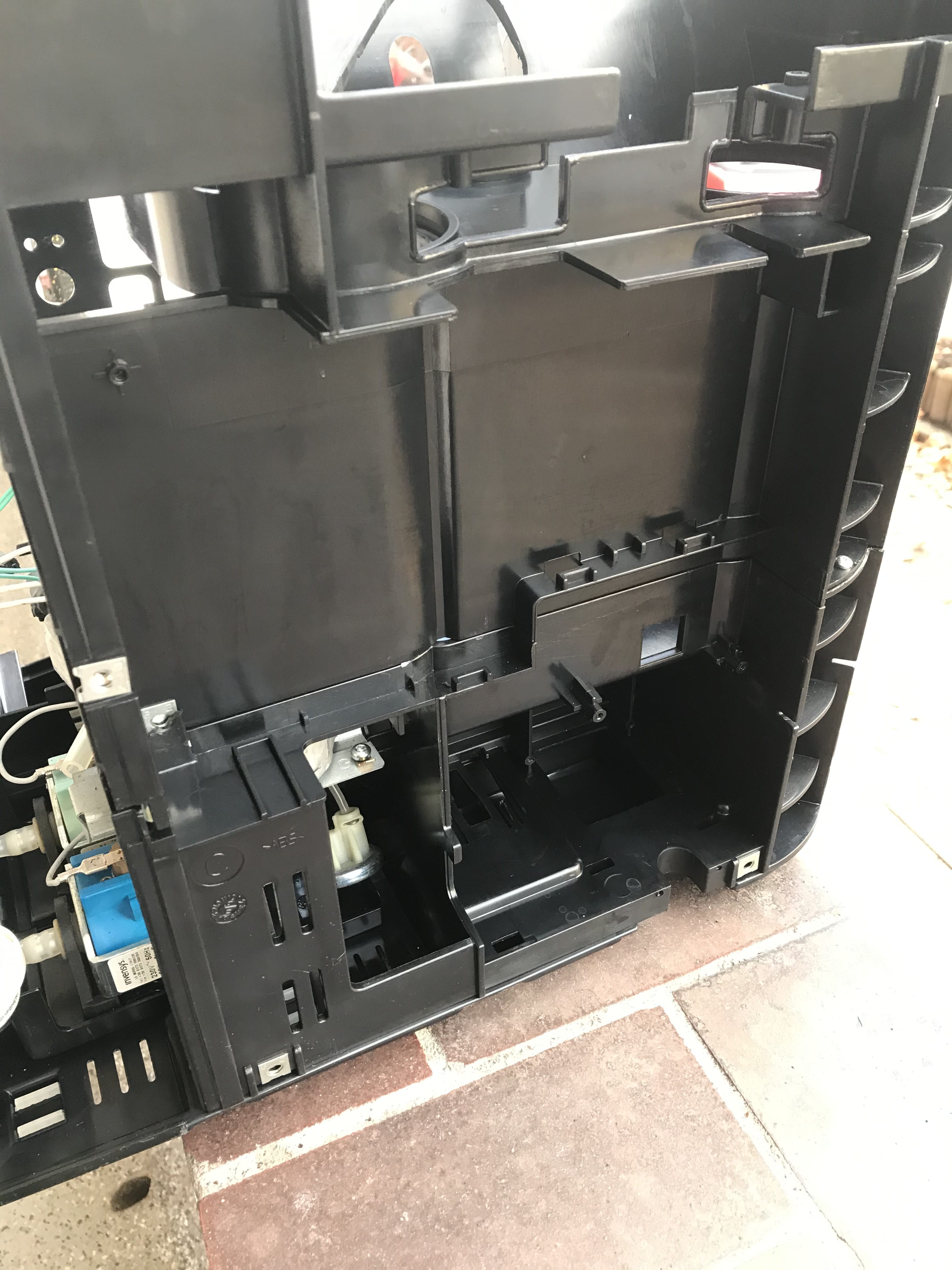

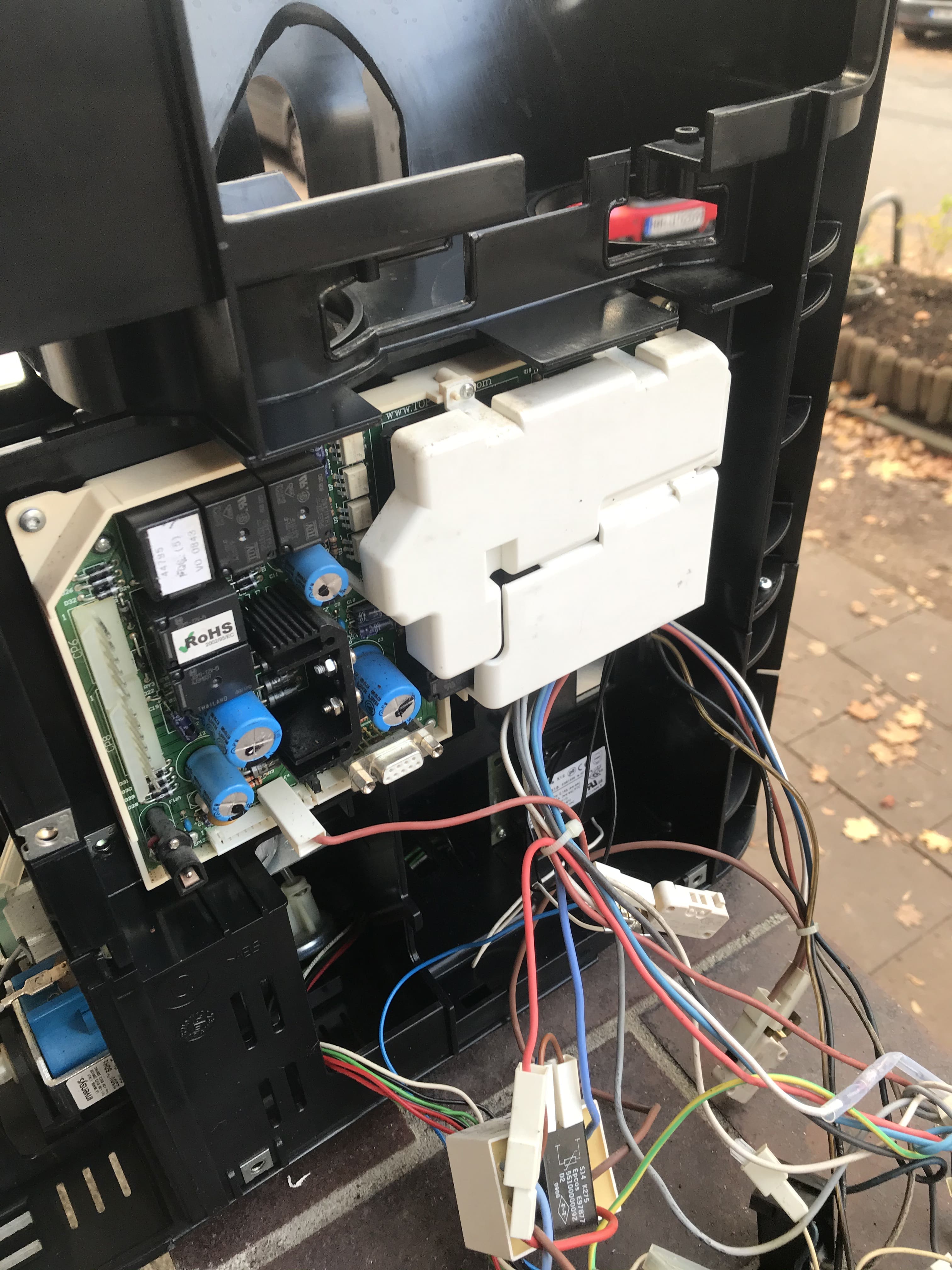

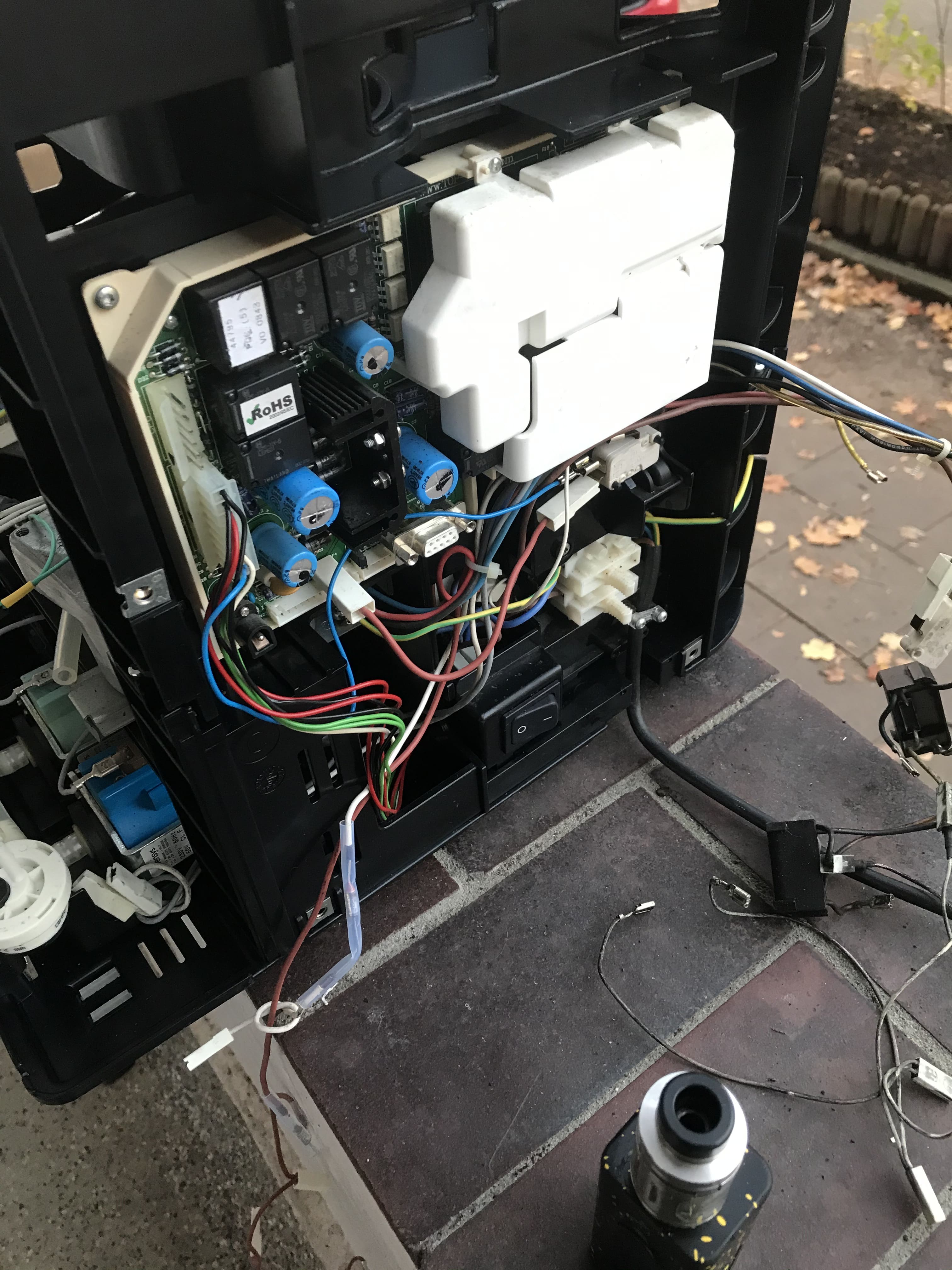

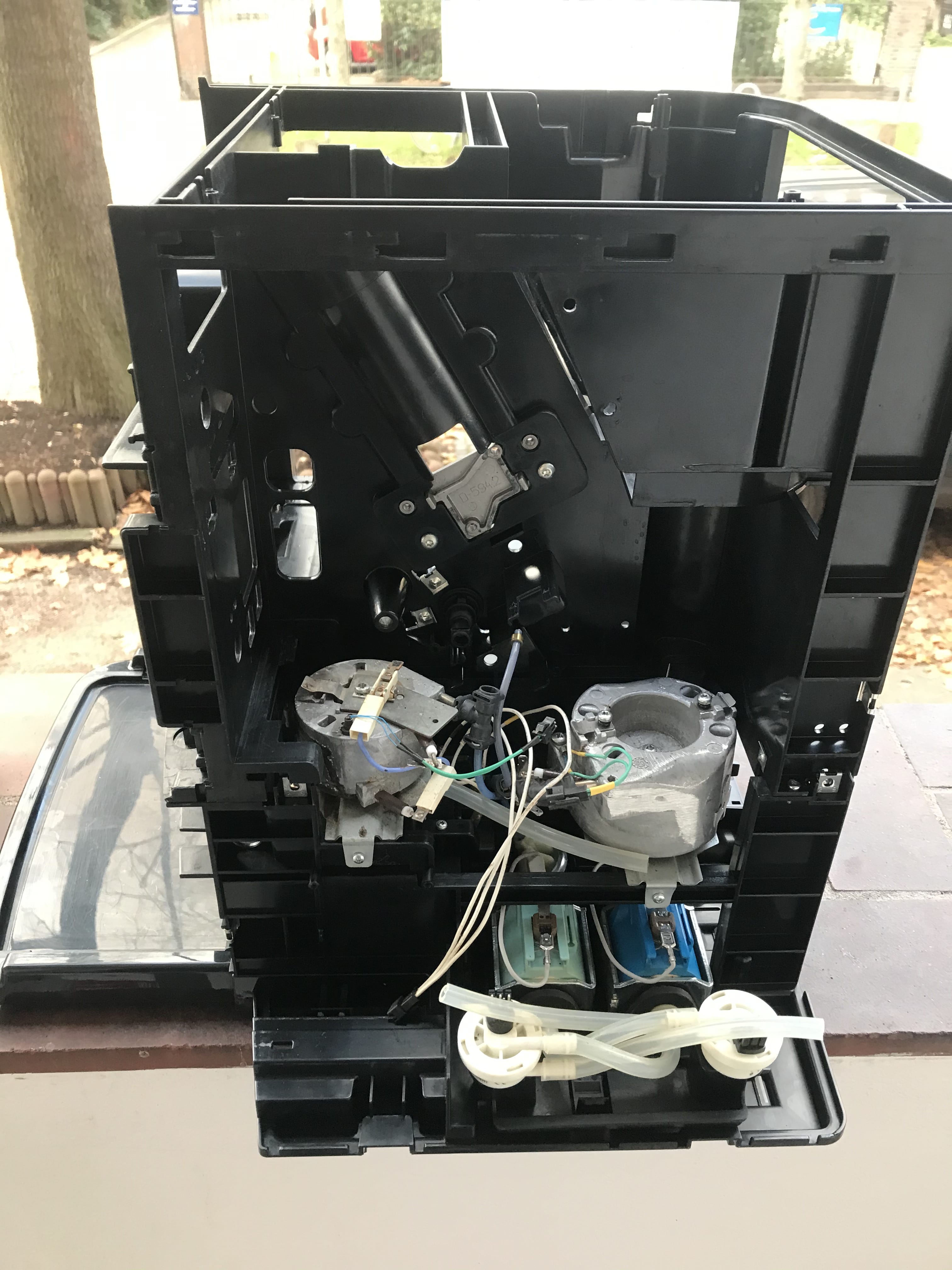

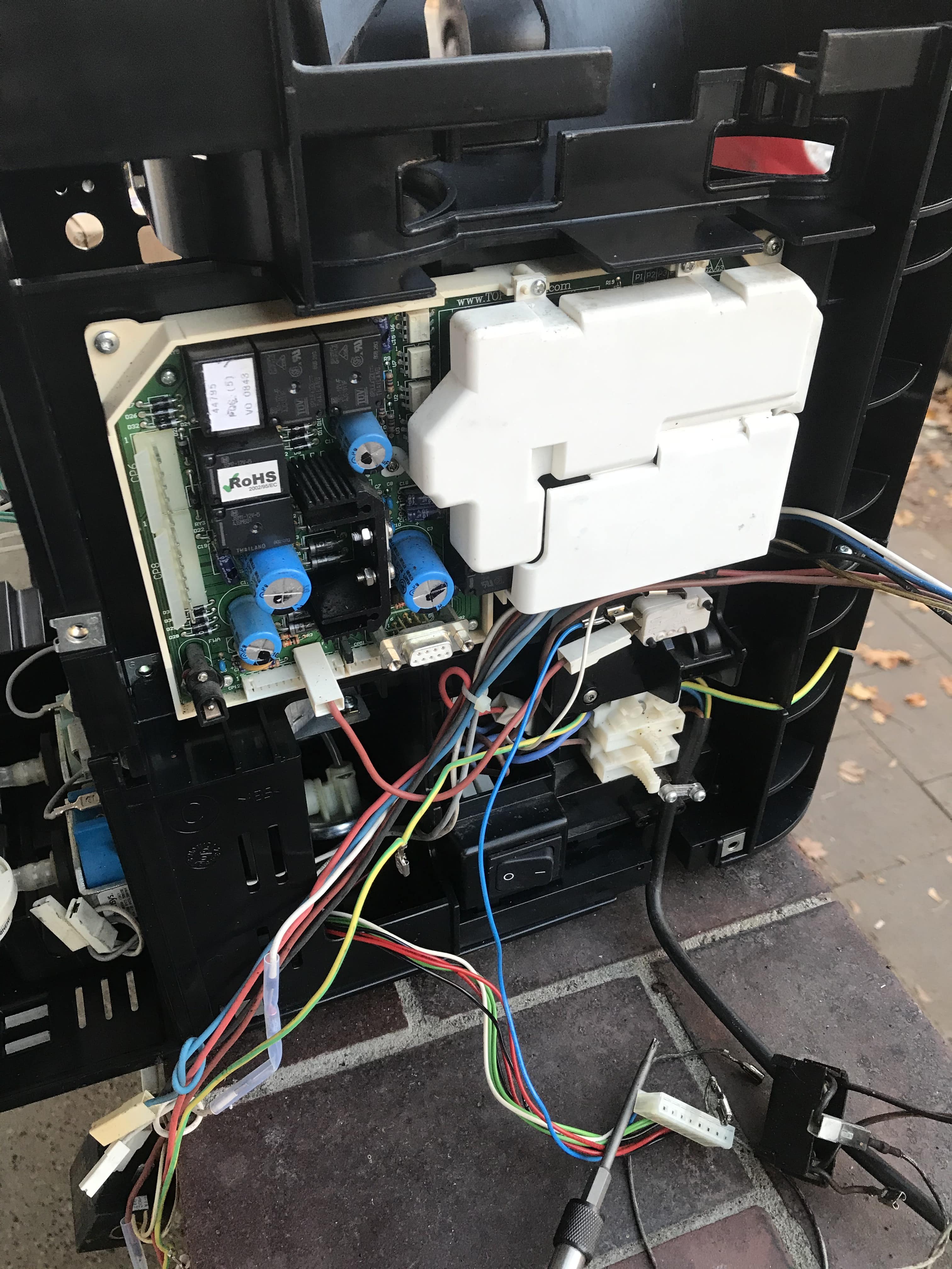

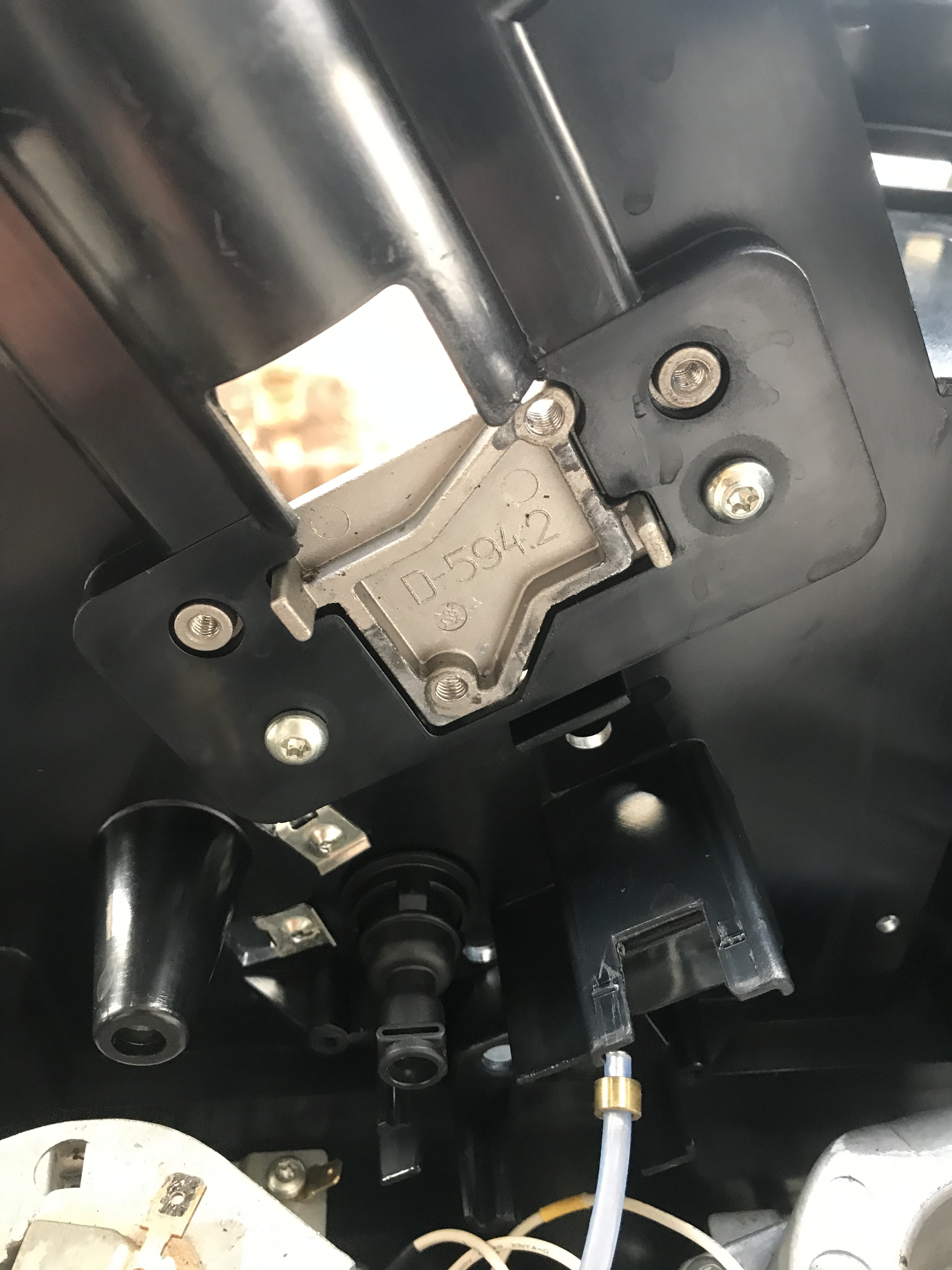

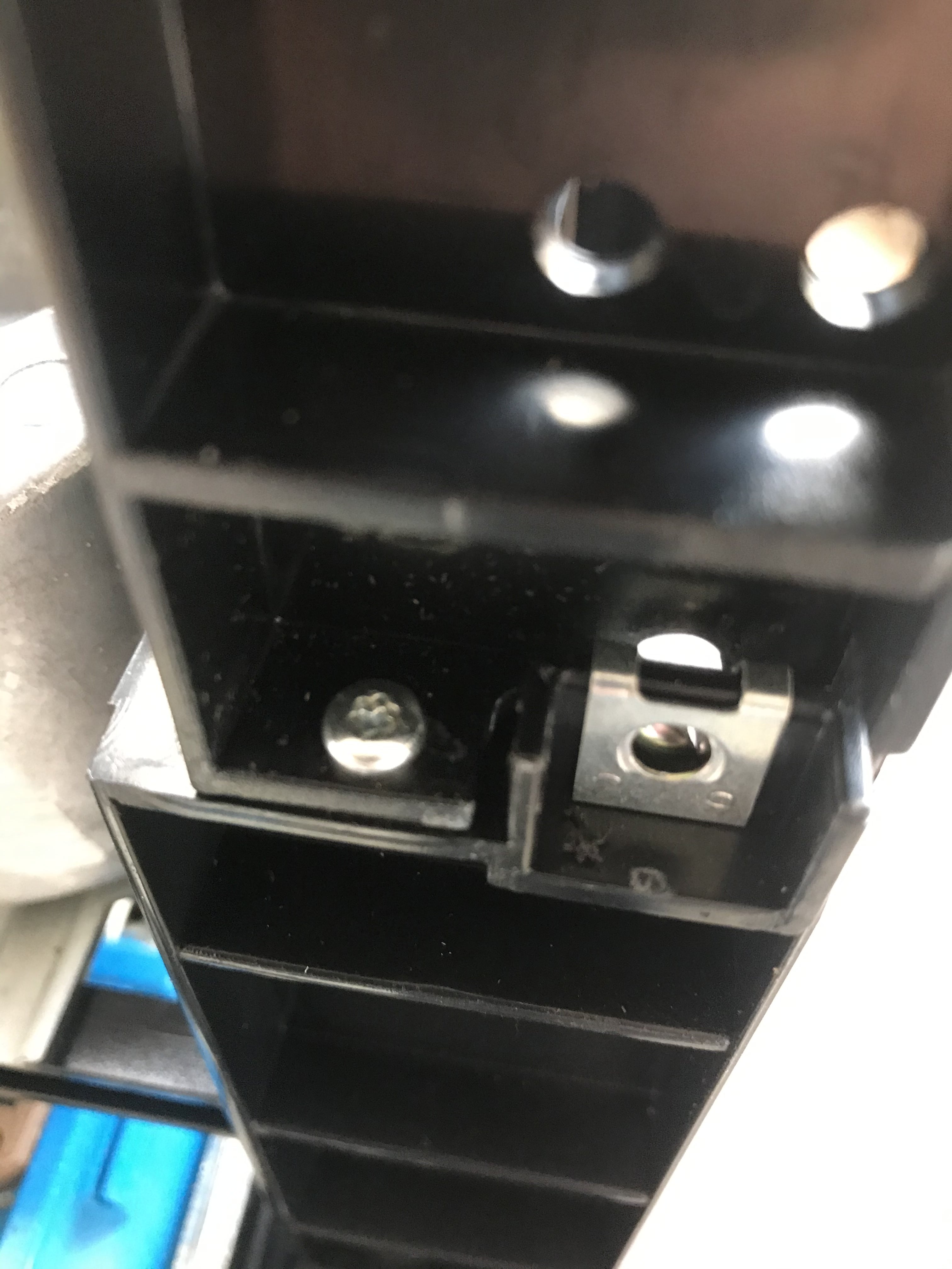

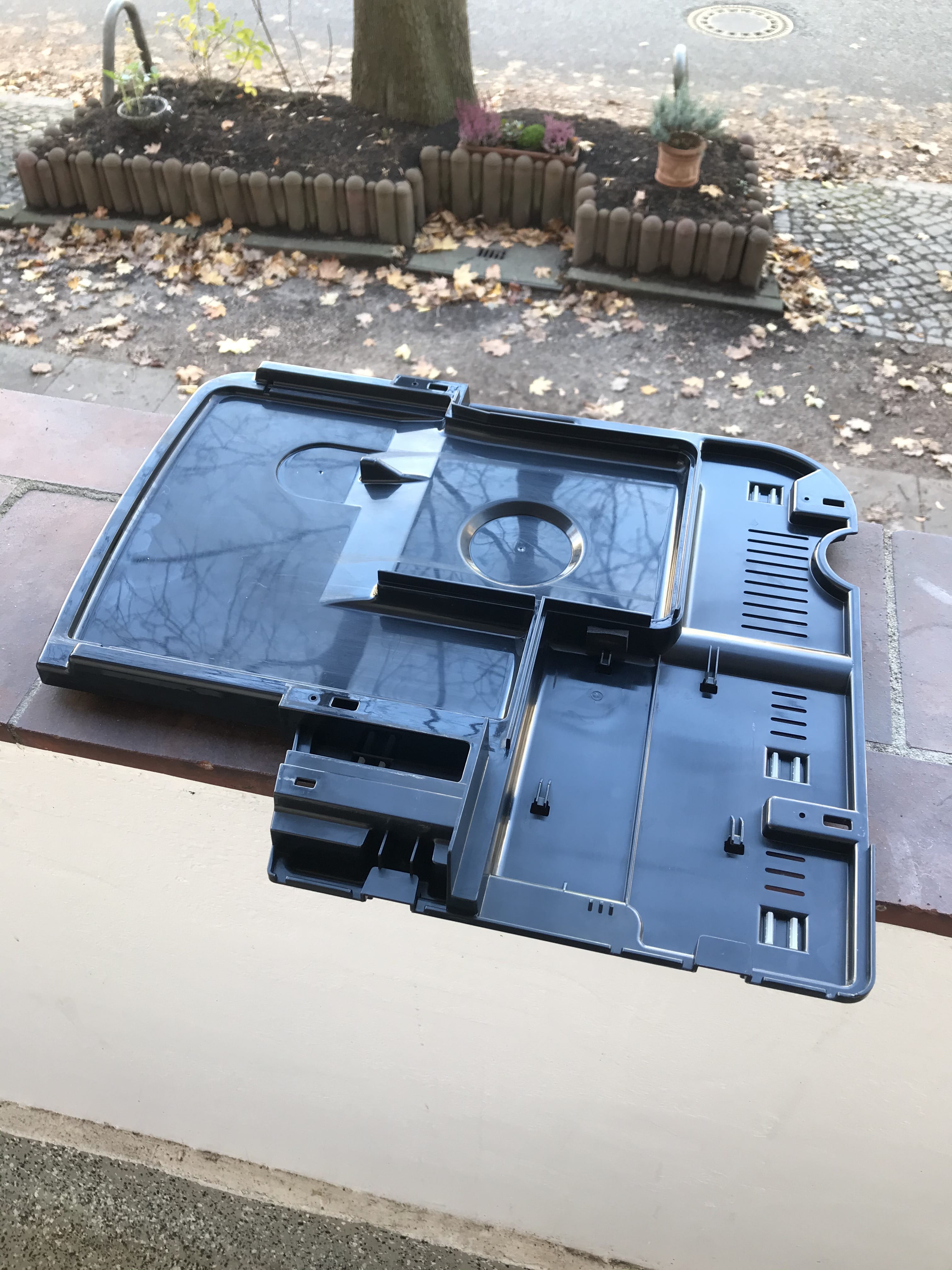

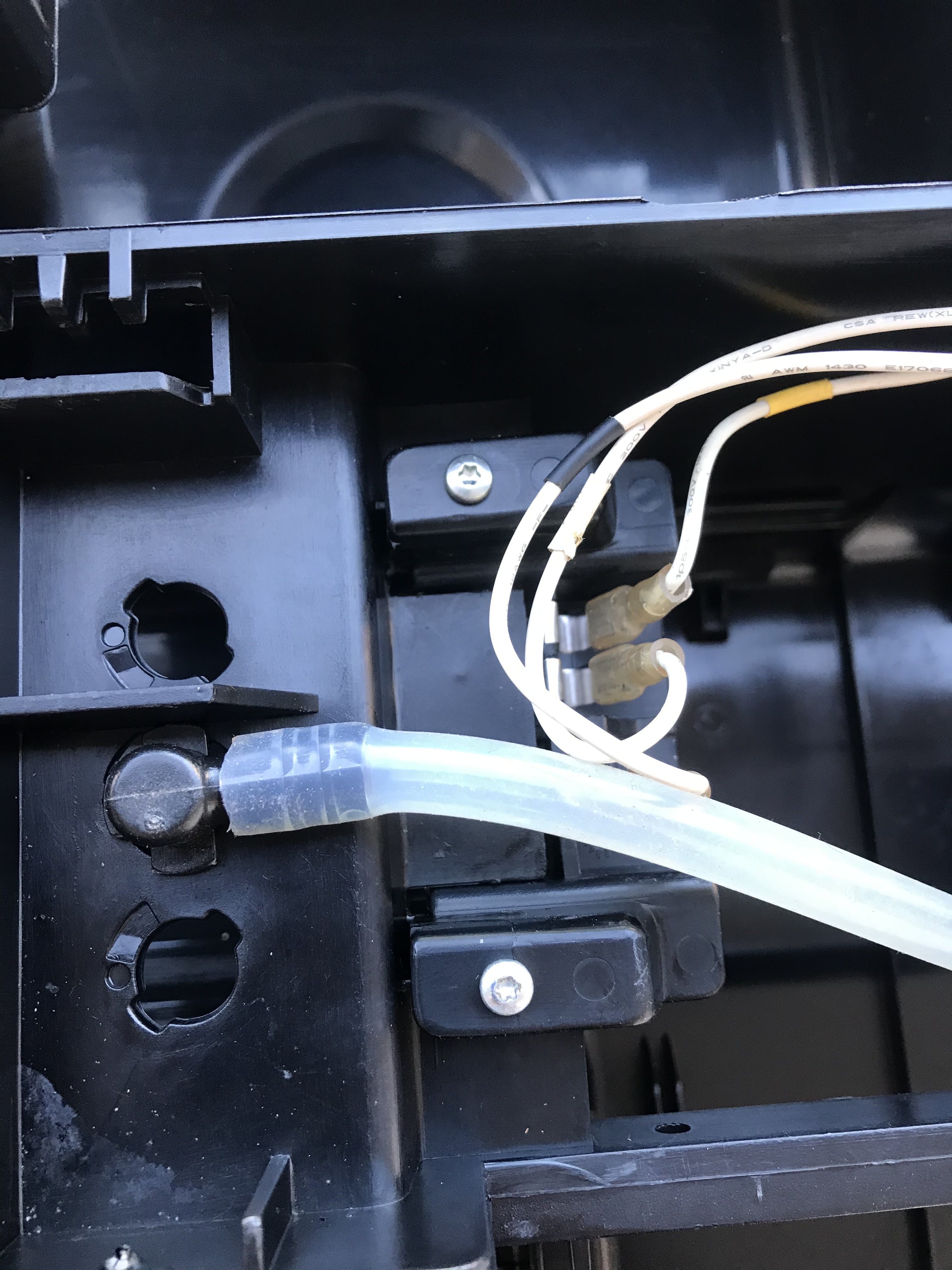

    • ...ein paar Impressionen von Frau Impressa....

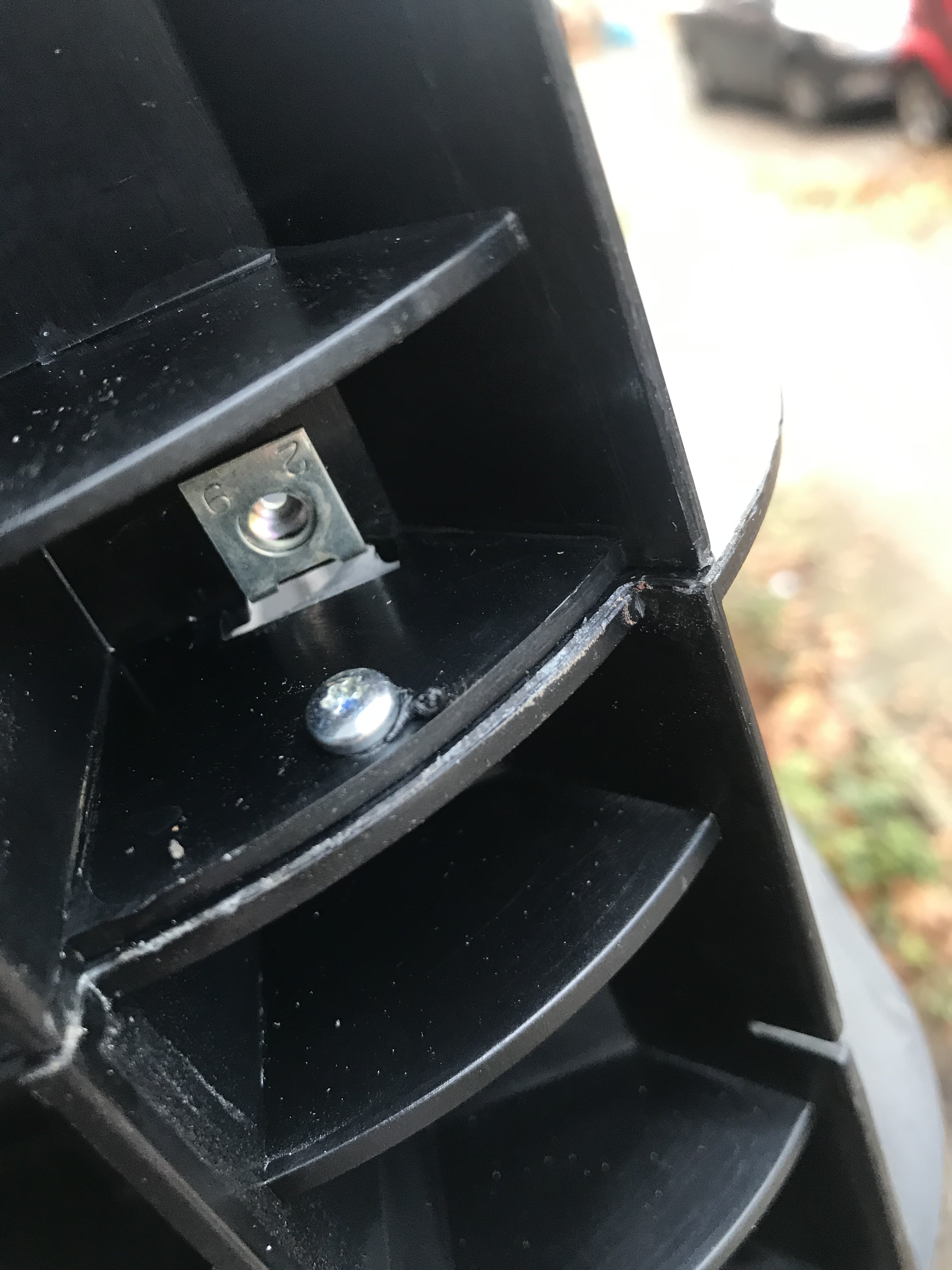

      ...komischweise sind hier wieder mal die Verbindungen zwischen Ober- und Mittelteil hinten gebrochen.
      Egal. Schraube direkt dursch.
      :rolleyes:
        938,27 kB, 3.024×4.032, 193 mal angesehen
        954,5 kB, 3.024×4.032, 189 mal angesehen
        813,36 kB, 3.024×4.032, 198 mal angesehen
        792,44 kB, 3.024×4.032, 191 mal angesehen
        742,61 kB, 3.024×4.032, 199 mal angesehen
        866,2 kB, 3.024×4.032, 203 mal angesehen
        784,29 kB, 3.024×4.032, 207 mal angesehen
        930,47 kB, 3.024×4.032, 199 mal angesehen
        890,73 kB, 3.024×4.032, 200 mal angesehen
        840,8 kB, 3.024×4.032, 199 mal angesehen

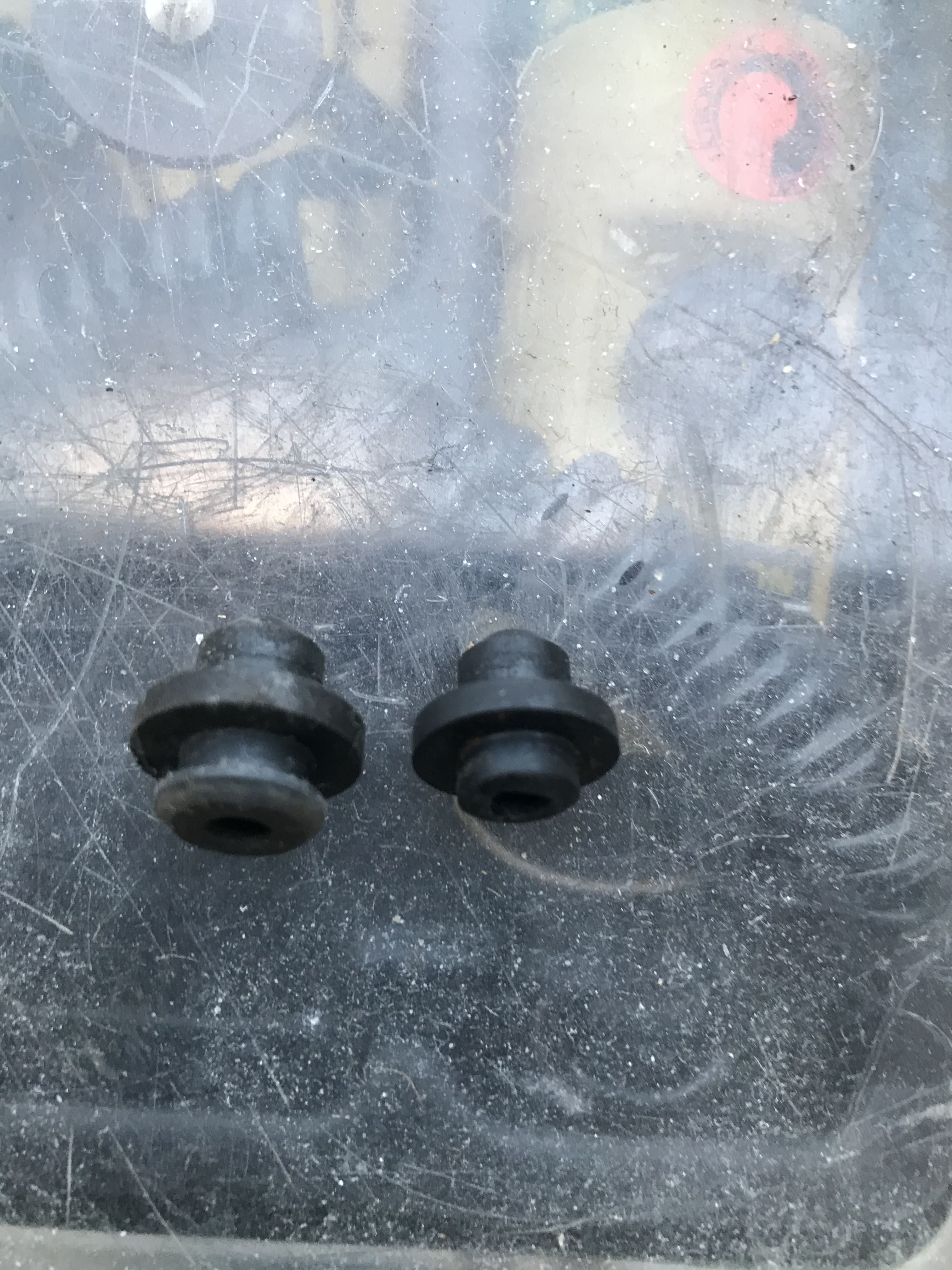

    • Man achte mal auf den völlig verharzten Gumminupsi (Motorhalter) - der ist steinhart und vor allem DEFEKT.
      Der neue links daneben.
