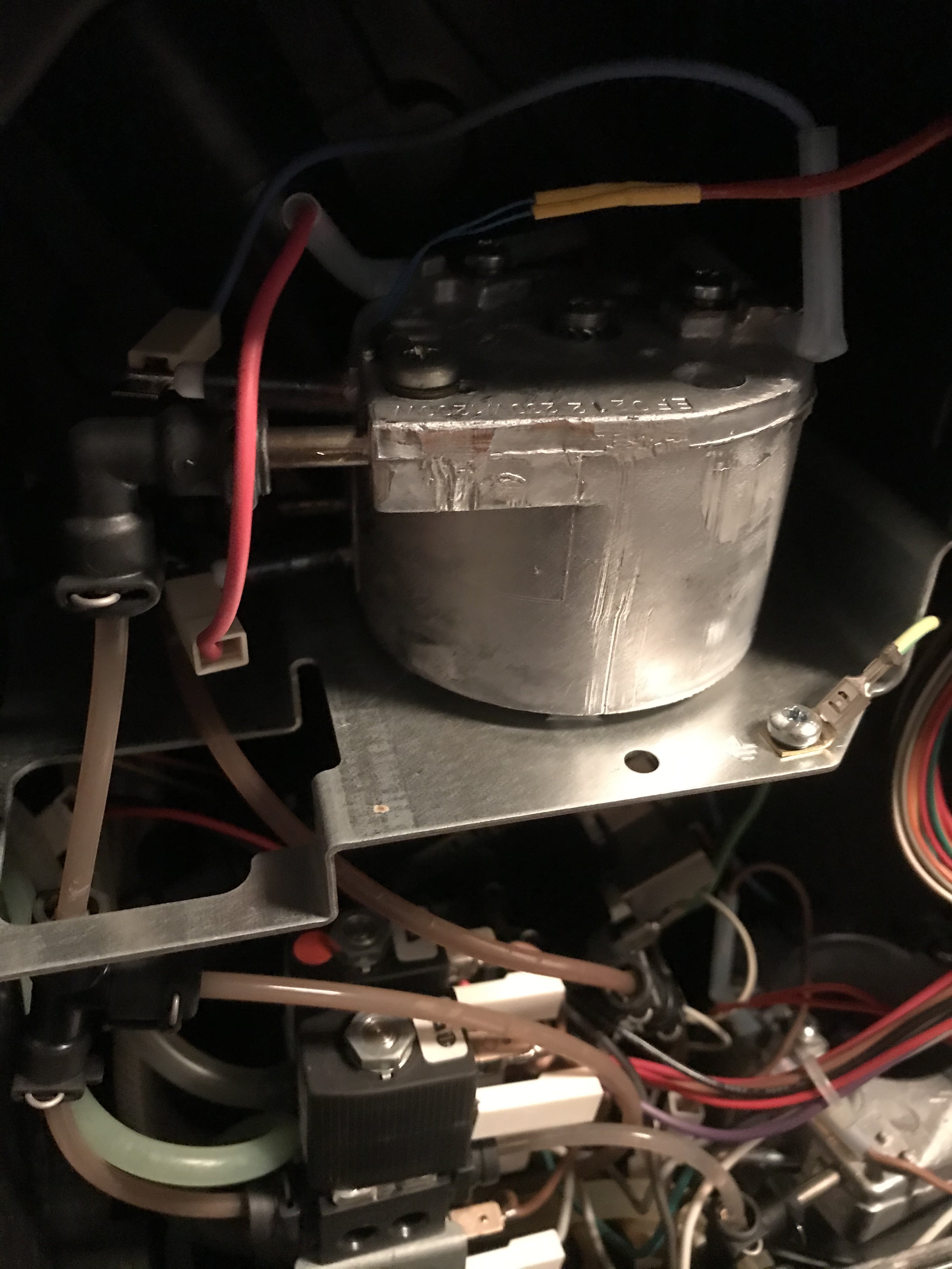

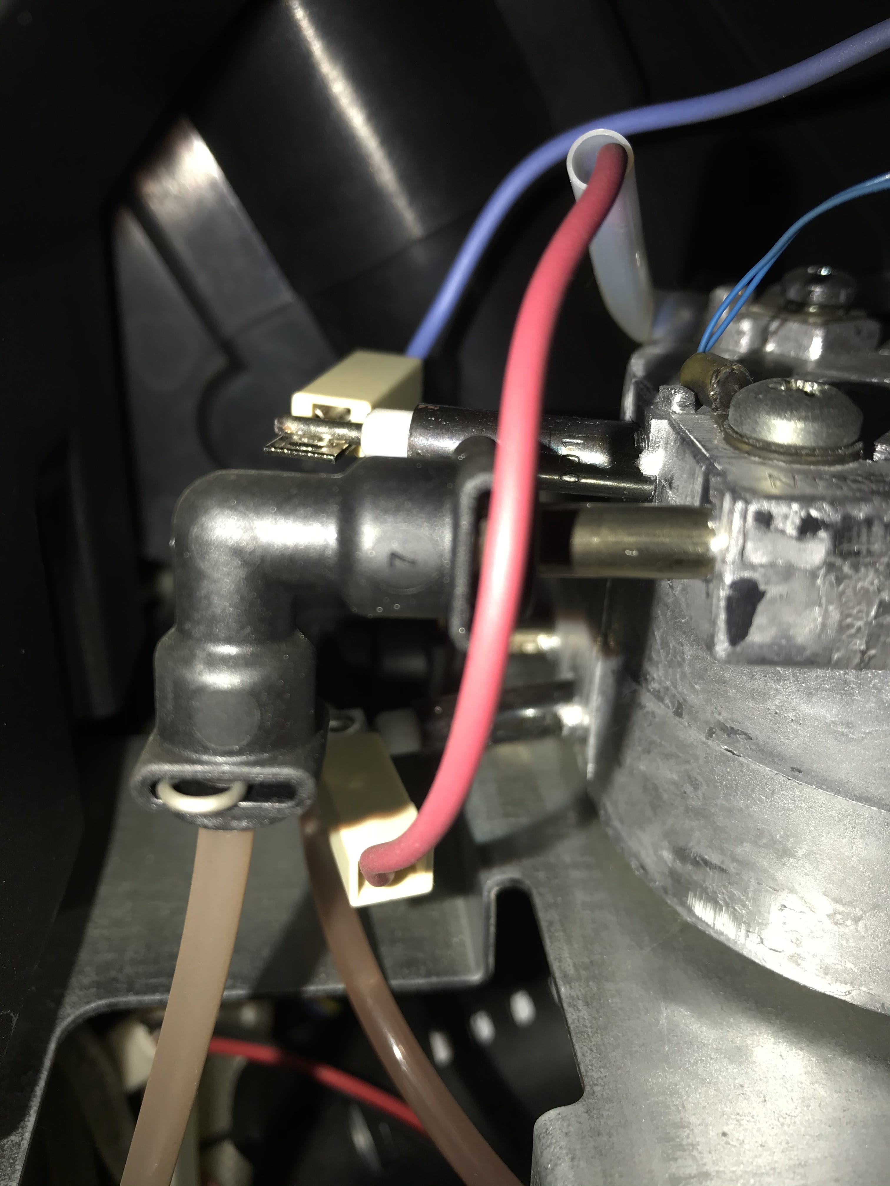

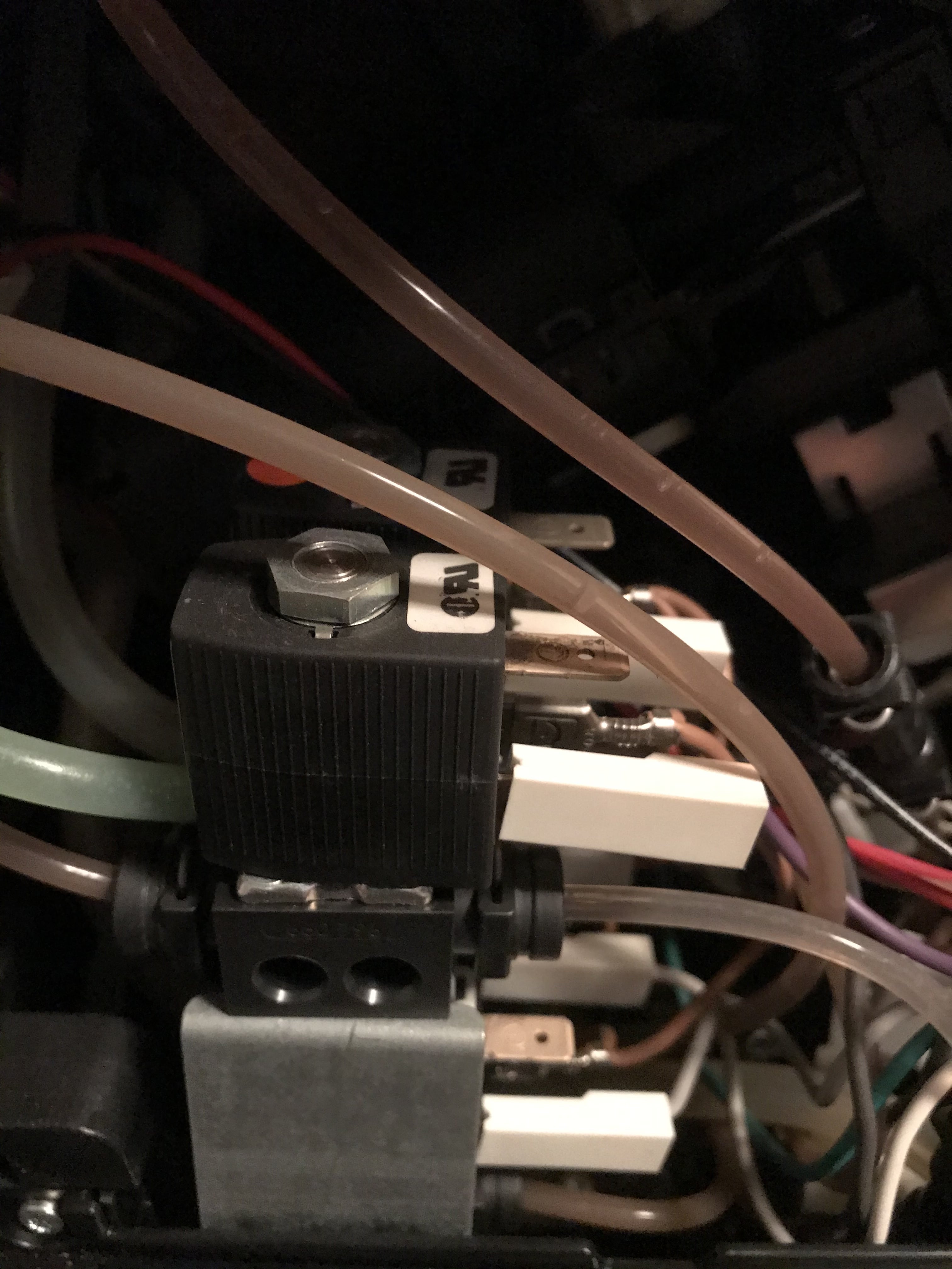

    • ...das T-Stück ist richtig. Befindet sich im ZULAUF. Nach oben weg gehts zum Expansionsventil. Das lässt am Ende Überschuss raus.
    • ...der Doppelventilblock ist relativ neu. Früher warns zwei Ventile.
      Der Block steuert Wasser aus Lanze/Dampf aus der Nase.
      Verstopft? Elektrisch defekt?
      Das Ventil ganz innen geht nur am Ende des Bezugs auf & lässt Druck ab in das weisse Dingsi vor der Brühgruppe.
    • ...mach mal den Schlauch vom Boiler nach oben zum Magnetventilblock am Magnetventil ab und leg ihn nach aussen.
      Dann muss da heisses Wasser kommen.
    • Dann scheint die Verteilung wie im Foto ja doch richtig zu sein.
      Ich muss wohl erst mal sehen/messen, ob die Ventile richtig angesteuert werden.
      Der Spülvorgang zu Anfang funktioniert komischerweise - einmal wird die Leitung Milchausgang gespült, einmal über die BG der Kaffeeauslauf.
      Ich werde mal checken, ob hier beide male auch Heißwasser raus kommt.
      Schlauch werde ich heute Nachmittag mal abnehmen und prüfen, ob Heißwasser kommt.
      Werde demnächst berichten.
      Danke erst mal für die Antworten.
      WolleP
      Viele wissen guten Rat, nur der nicht, der ihn nötig hat!
    • So, kurzer Zwischenbericht.
      Der Fehler lag eindeutig zwischen meinen Ohren! =O :cursing: Tut mir leid.
      Als ich den Schlauch vom Boiler zum Magnetventil abmachen wollte, und das wäre ja das äußere Ventil gewesen, habe ich festgestellt, dass die beiden Eingänge am Ventilblock von mir vertauscht wurden.
      Jetzt zurückgetauscht und siehe da, Heißwasser und Dampf funktionieren einwandfrei.
      Nun muss ich nur noch die Mahlwerke aktivieren, einstellen und hoffen, dass die BG nicht zu verschlissen ist, dann kann die Maschine wieder Kaffe und Kaffeespezialitäten produzieren.
      An dieser Stelle schon mal ein dickes Dankeschön.
      WolleP
