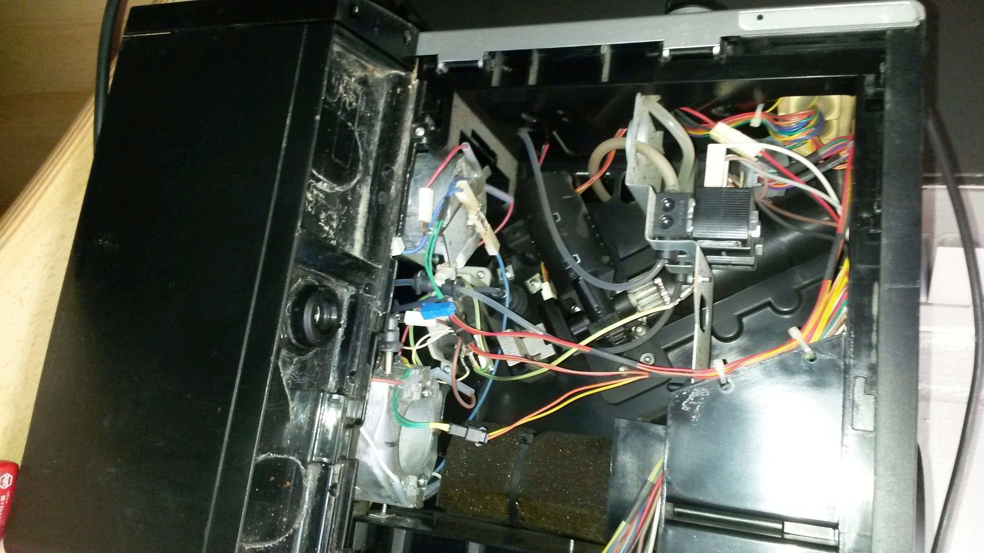

    • Hallo, zusammen
      habe immer noch Probleme mit der Saphira.
      Temp-Sensor erneuert, DLEH wird jetzt auch heiß.
      Aber ich bekomme immer noch kein heißes Wasser!
      Wahrscheinlich stimmt die Wasserverteilung nicht, zumindest ist gemäß dem Foto vor Zerlegung der Maschine etwas anders.
      (Sorry, bekomme das Bild leider nicht hochkant gespeichert.)
      Dort sitzt ein T-Stück nach der Pumpe (Kaltwasser), im Wasserlaufplan der Jura X7 ist die Verteilung im Heißwasserkreislauf.
      Dampf kommt natürlich auch keiner, allerdings wird das austretende Wasser warm.
      Bei den elektischen Ventilen hat das mittlere auch keinen Eingang im Gegensatz zur X7.
      Vielleicht weiß jemand genaueres?
      WolleP
