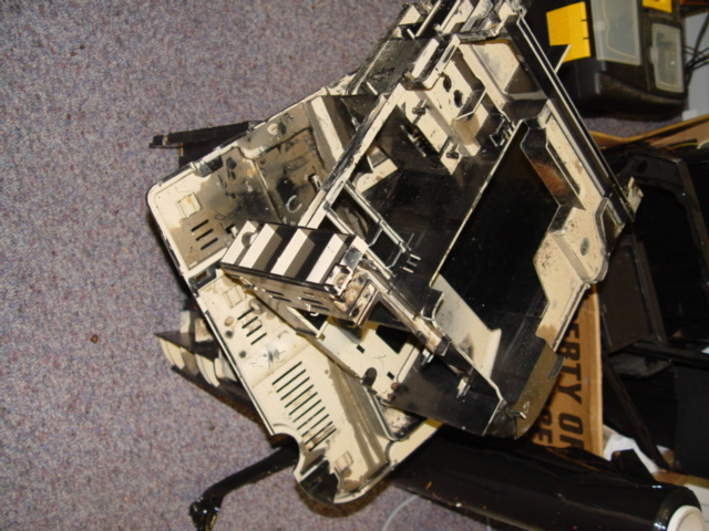

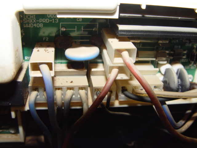

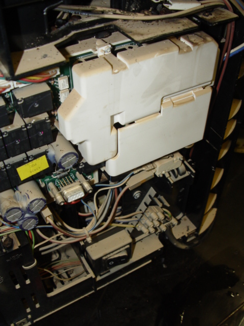

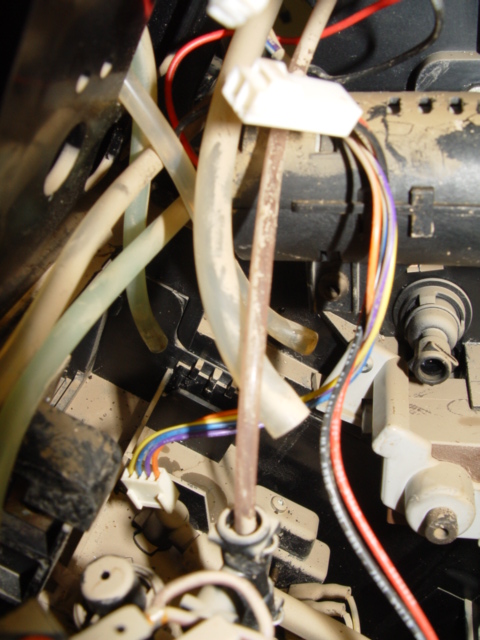

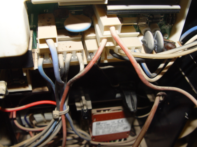

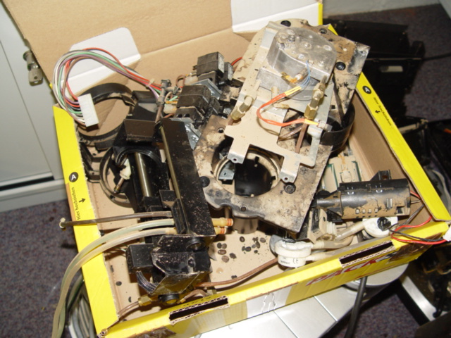

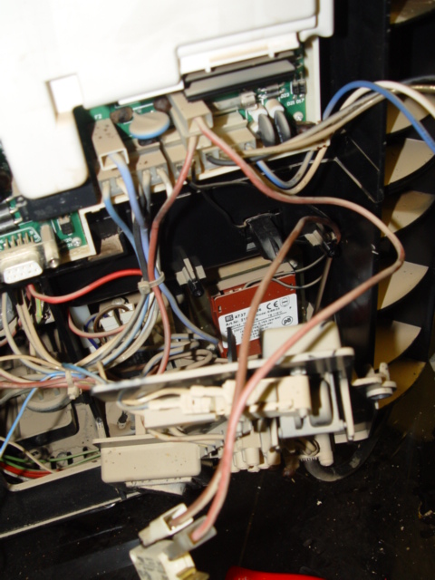

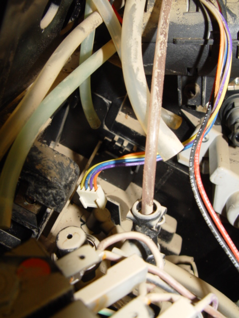

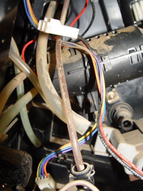

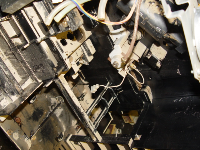

    • ...so... hierma ein paar Bilder einer Franke FLAIR.
      Das Gerät sah von AUSSEN tippitoppi aus - kein Kratzer, nicht fehlt oder ist abgebrochen.
      Fehler beim Inbetriebnehmen:
      KLACK-KLACK.... "Störung 8".
      Der Grund dafür war ein sich nicht mehr drehen wollender Getriebemotor.
      Kurz vom Träger abgeschraubt und quasi "in der Hand" drehen lassen (Seitenwand ab, Wassertanksensor mitm Magneten ausgetrixt), dabei kurz "angeschoben":
      Dreht wieder.
      Das Gerät hat wohl vor langer Zeit schomma jemand inspiziert - und die Schläuche der Flowmeter falsch angeschlossen......
      Kurz behoben, danach lief das Gerät ersma wieder.
      :rolleyes:

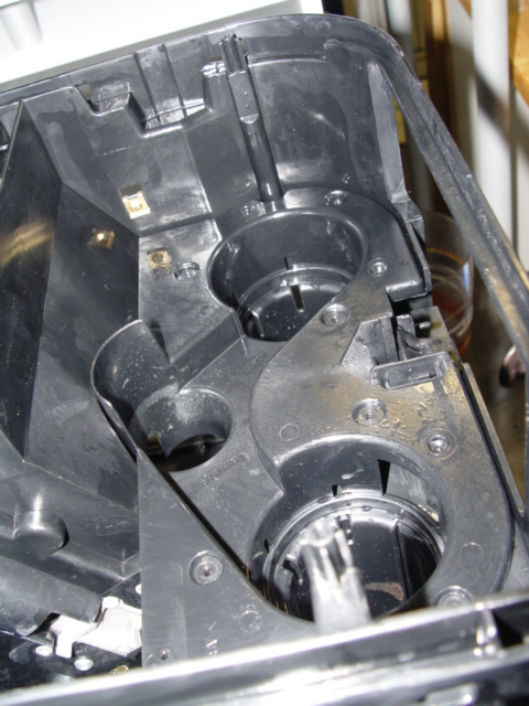

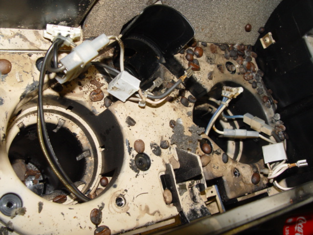

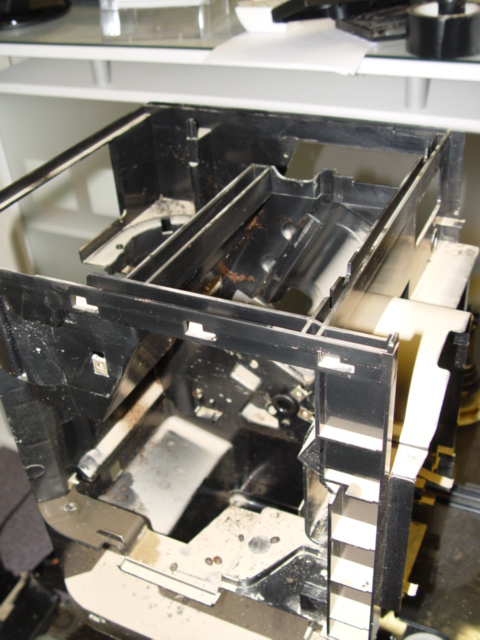

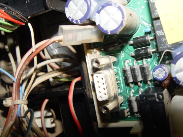

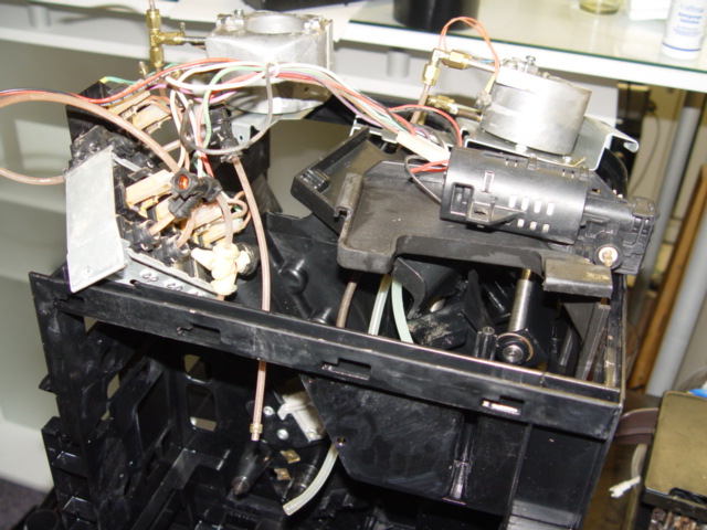

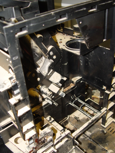

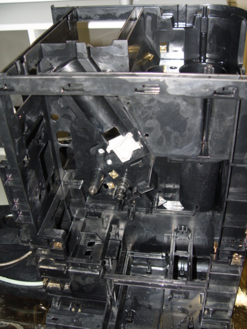

      Wie so ein Gerät von INNEN aussehen kann, sieht man hier mal.....
      Die letzten beiden Bilder zeigen das bereits gereinigte Innengehäuse...
    • ...nu issie wieder schick.... :rolleyes:

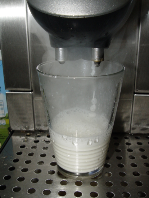

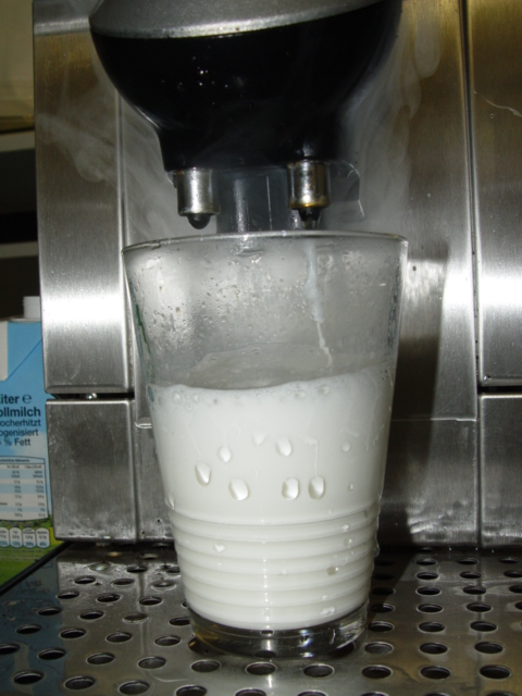

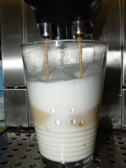

      ...als Milch habbich hier mal ne Standard H-Milch genommen - allerdings nicht arschkalt, sondern mit Zimmertemperatur.
      Das Ergebnis ist verblüffend, der Schaum PERFEKT.
      :thumbsup:
