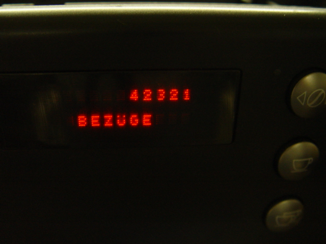

      :thumbsup: ... angekomm heute...... perfekter Zustand, keine Fehlteile - naja - bis aufs Kläppschn hinten.
      Nix kaputt, nix abgebrochen....
      :D
      Schnell nen Schraubenzieher reinappliziert und mal angeworfen....... 49000 Bezüge, BG läuft schwer - aber das wars.

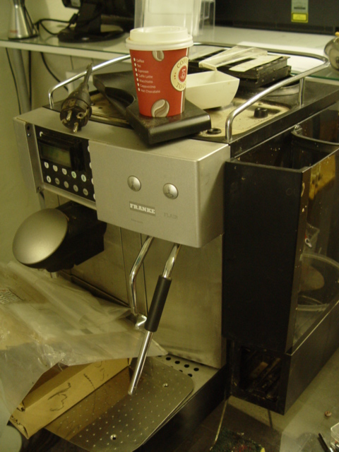

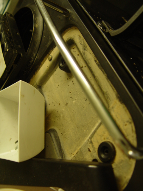

    • ...so - habma die Flair in Angriff genommen.
      Von aussen perfekt - von innen mit nem undefinierbaren Belag belegt.
      Überall.
      ...Stecker rein, anschalten.....
      KLACK...... KLACK..... KLACK....
      "Störung 8".
      Gut.
      Andere BG rein.
      Das gleiche nomma.
      8|
      Encoder ab - das gleiche.
      Dann:
      Motor raus - dreht.
      Motor raus, Encoder dran - dreht, stoppt, dreht rückwärts - alles gut.
      Wieder alles rein - plötzlich gings..... Motor war scheinbar bissi fest.....
      :thumbsup:

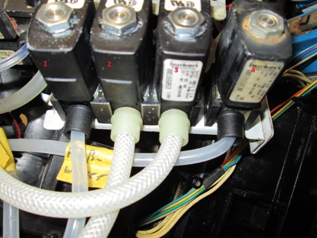

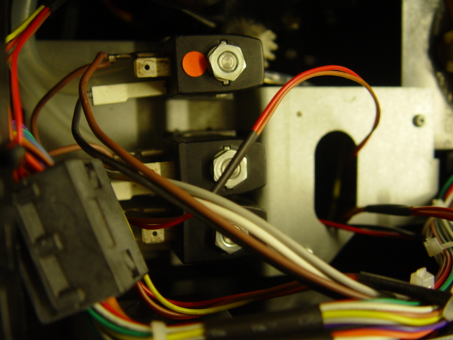

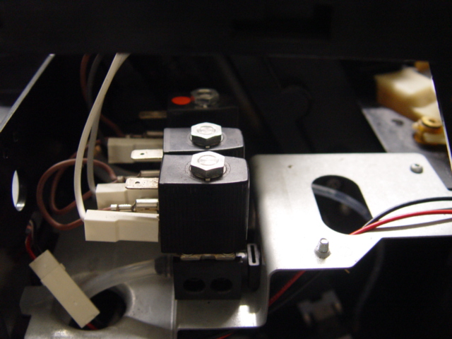

      da uns pauel im Bastelwahn ist werde ich Dir mal Deine Frage beantworten.
      Ich hoffe Du kannst die Zahlen auf dem Bild erkennen. Ansonsten von Links nach Rechts.
      1. Dampflanze
      2. Heiße Milch Auslauf links
      3. Milchschaum Auslauf rechts
      4. Heißwasser
      @pauel
      Kuckst Du mit besagten Büchsen für die Schläuche :D
      Mario
        121,24 kB, 640×480, 357 mal angesehen

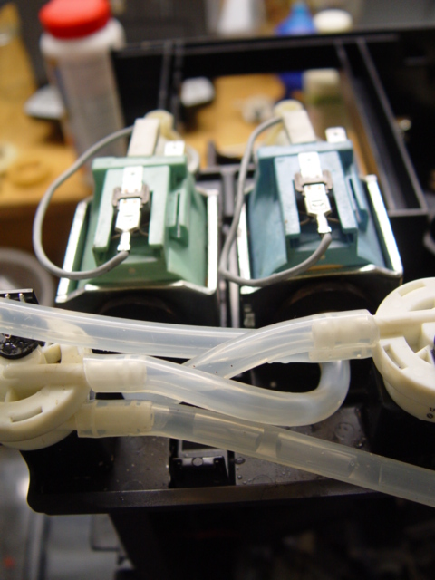

      alles klar, also bei uns ist das MV Nr. 2 auf deinem Bild kaputt, da die Linke Milchdüse nicht funktioniert und kein Dampf kommt und dieses "Raunen " ertönt.
      Was würdest du jetzt in diesem Falle austauschen bzw. nochmal überprüfen? Da auf diesem MV keine Nummer steht wüsste ich auch nicht welches ich nun nachbestellen sollte?? ?( Es sind ja nicht alles die gleichen wenn ich richtig gelesen habe?

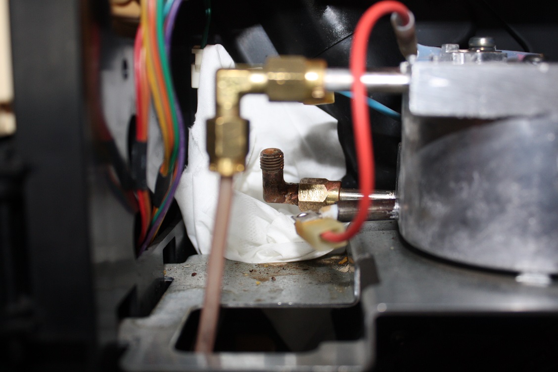

      Zudem ist das Hintere L-Stück oben am den Dampfboiler ziemlich "verschmantet" , das wollten wir auch austauschen, mit dem Stück zusammen, Bild 3
      siehe Foto
      Viele Grüße Sarah

    • Hallo Sarah,
      bist Du sicher, dass das MV defekt ist? Hast Du mal durch den Schlauch gepustet, nicht, dass die Düse oder der Schlauch verstopft ist. Wegen den MV's schicke ich Dir noch eine PN.
      Du kannst versuchen des Gewinde am Erhitzer mit Teflonband einzudichten, ansonsten ein neues L-Stück und einen neuen Schlauch besorgen. Wenn alles nix hilft muß der Erhitzer neu. Dieser hat allerdings keine Schraubanschlüsse mehr sondern Steckanschlüsse mit Klammern.
      Mario

      ...ICH tippe auf nen verstopften Boiler...... pust mal durch!

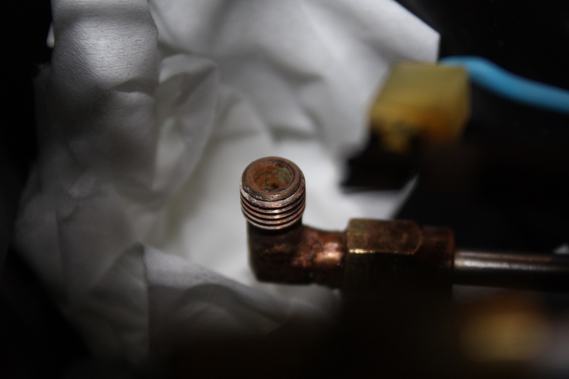

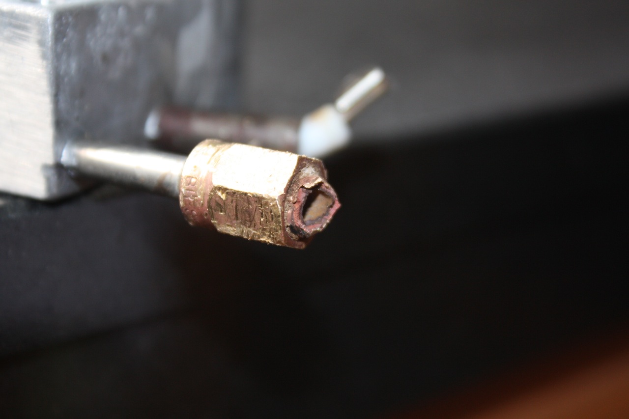

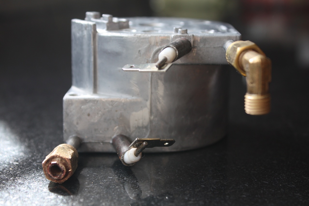

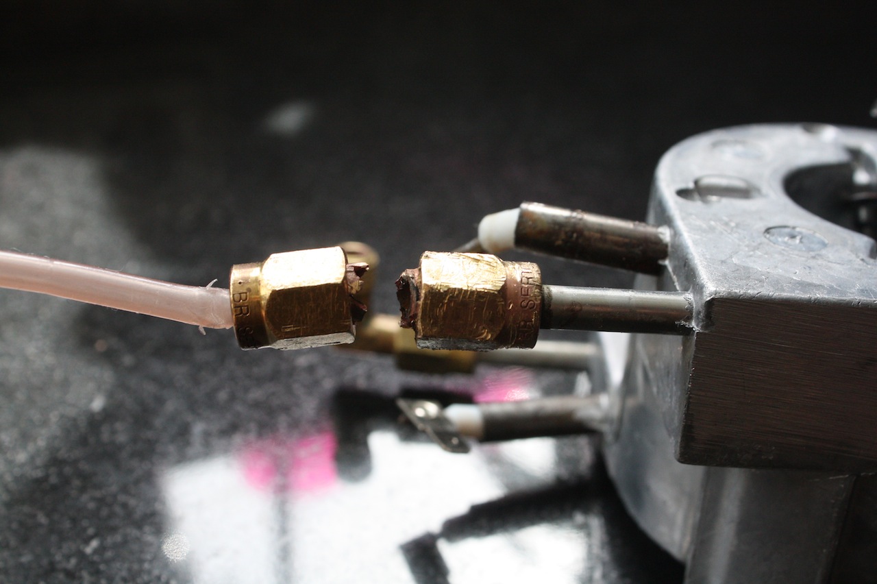

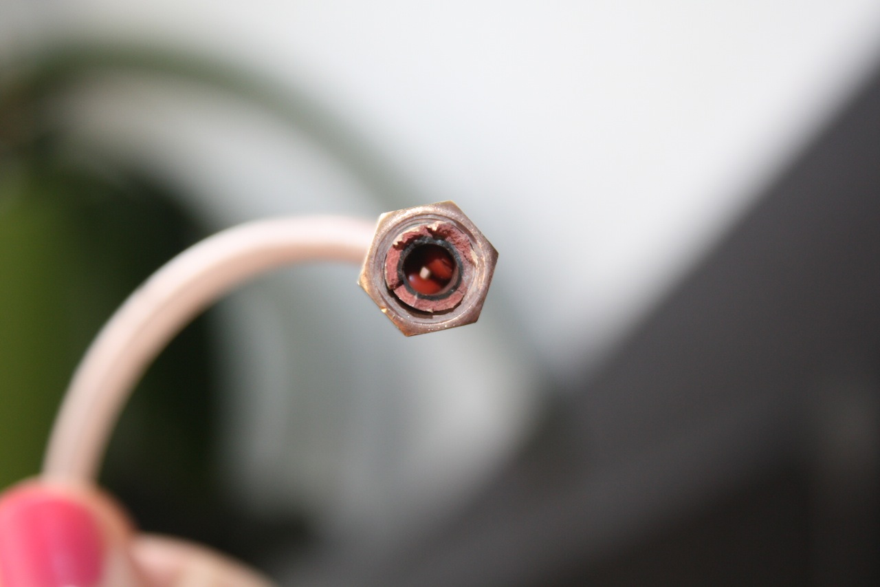

    • So jetzt haben wir die Anschlüsse vom Erhitzer gereinigt und sie ließen sich danach auch besser durchpusten.
      Jetzt ist aber beim Anschrauben des L-Stücks an den Erhitzer das Gewinde auch noch abgebrochen, es war von innen total Morsch und korrodiert :thumbdown:
      Diese L-Stücke lassen sich aber nicht einfach abschrauben und austauschen ,das ist irgend ein fieser Mechanismus, oder?
      Muss ich jetzt den kompletten Erhitzer neu bestellen ???
      Also wenn der Erhitzer kaputt wäre , würde die Maschine doch weder heiße Milch noch Milchschaum machen oder, aber heißen Milchschaum mach sie, nur keine heiße Milch... :( das läuft doch beides über den selben Erhitzer oder?

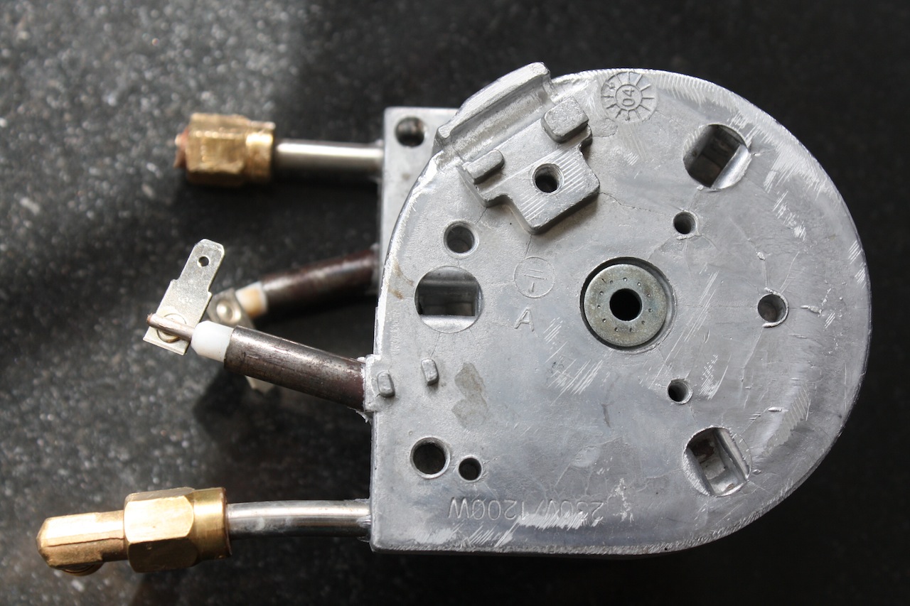

    • Hallo.
      also die Überwurfmuttern sehen gut aus, das Gewinde ist beim festziehen einfach zerbröselt. Vielleicht könnt Ihr ja sehen welcher Boiler das ist. Besser wäre natürlich wenn ich nur die Anschlüsse wechseln muss, falls das überhaupt geht??
      Hier die Bilder:
        264,88 kB, 1.280×853, 273 mal angesehen
        174,89 kB, 1.280×853, 288 mal angesehen
        133,58 kB, 1.280×853, 279 mal angesehen
        193,46 kB, 1.280×852, 290 mal angesehen
        123,63 kB, 1.280×853, 320 mal angesehen
    • Hallöchen,
      ok, also abgesehen davon das ich nun einen neuen Boiler besorgen muss (auch wenns nur ein L-stück ist was hin ist ), seit ihr sicher das es an dem liegt?? Denn wenn der kaputt wäre, würde doch auch kein Milchschaum funktionieren oder??
      Kann es nicht an einer Pumpe liegen, das die Milch aus dem linken Schlauch nicht angezogen wird???
      Welchen Boiler meint Ihr denn, also welches Stecksytem??
      ADMIN: Alle Links gelöscht
      Wenn ich jetzt ein neues Steck- System hole, passt es dann noch an das Gegenstück , denn das ist ja das ursprüngliche ?(
    • ...ALLE falsch..... aber wirklich ALLE.
      :D
      2ma Wasserboiler, 1ma Dampfblock für ne X7.
      8)
      Böööse, böööööse.
      Und wenn, dann nur von komtra, dem Forensponsor.
      :thumbsup:
      Du brauchst DEN hier:
      komtra.de/jura-ersatzteile/imp…ermoblock-version-21.html
      Dazu zwei neue Wineklstücke:
      komtra.de/jura-ersatzteile/imp…upplung-thermoblock1.html
      Dann 4 Splinte:
      komtra.de/jura-ersatzteile/imp…schlauchverbindungen.html

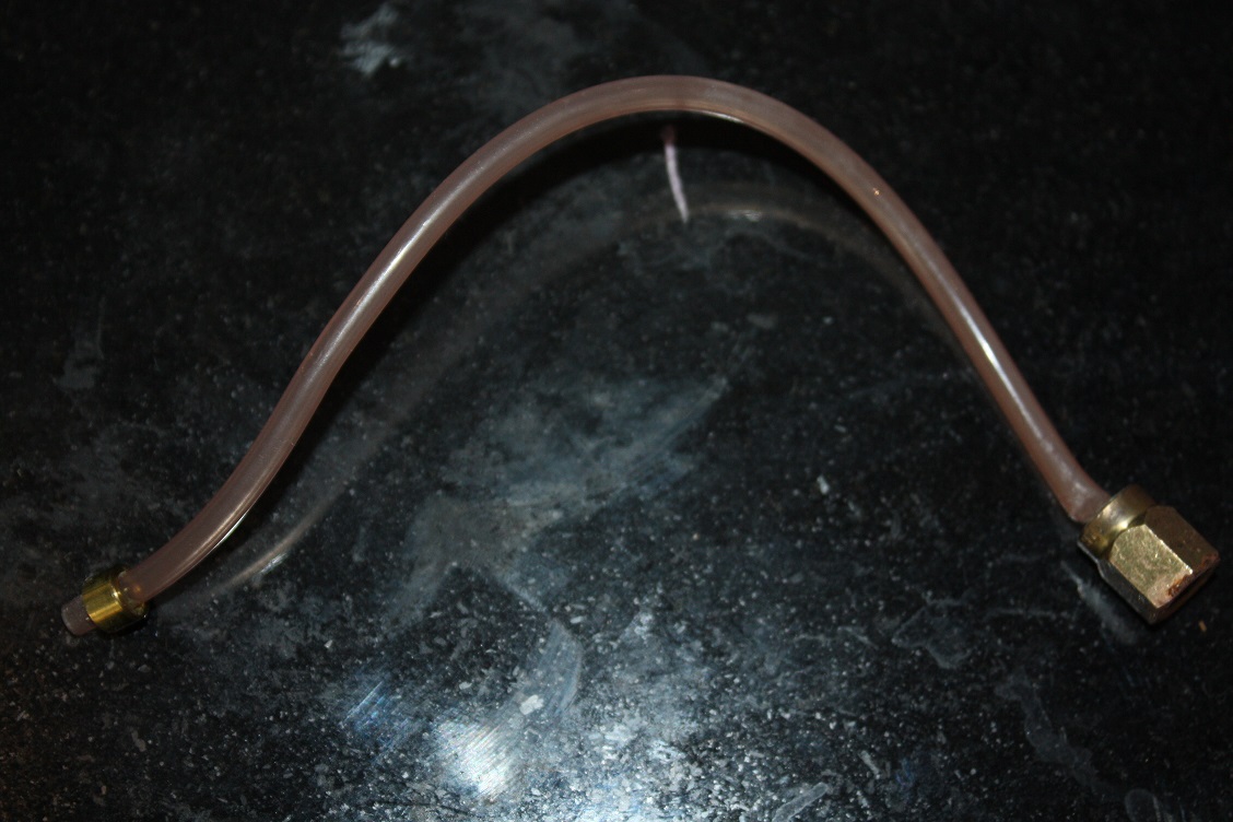

      2 Schläuche - da musste die alten mal messen.
      Neue hier:
      ....nimmste die FEPs mit KLEMMVERBINDUNG AUF BEIDEN SEITEN!!!!
      komtra.de/JURA-ERSATZTEILE/Imp…A-Modelle/Schlaeuche.html
      ...und ne Handvoll O-Ringe für die Schläuche:
      komtra.de/jura-ersatzteile/sub…ng-mvq-druckschlauch.html

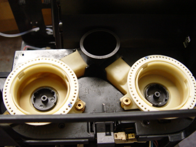

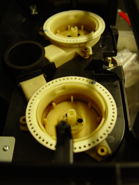

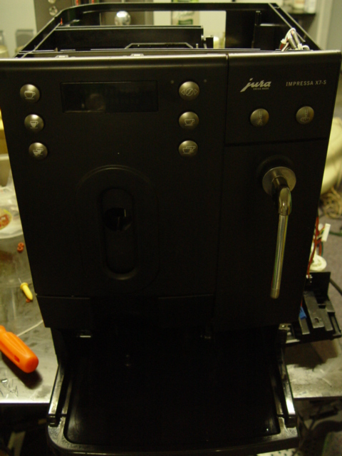

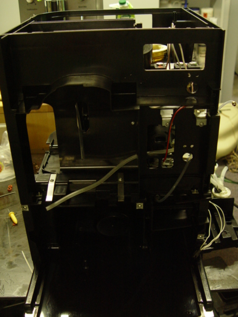

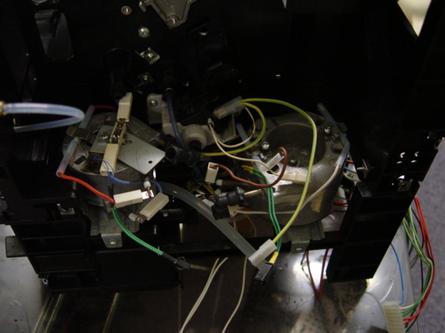

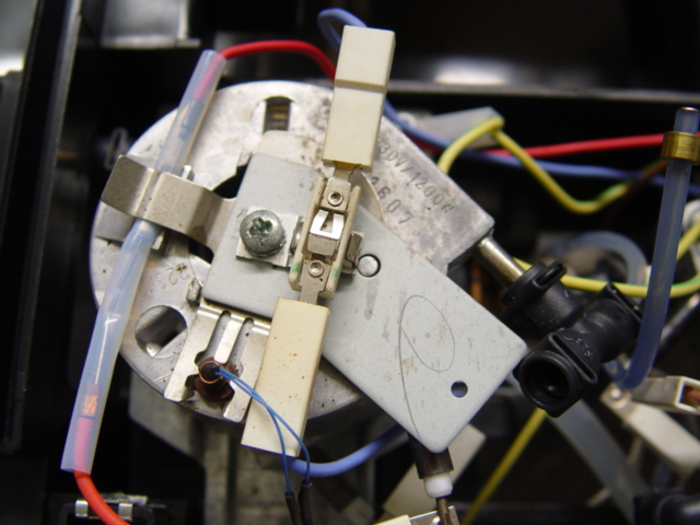

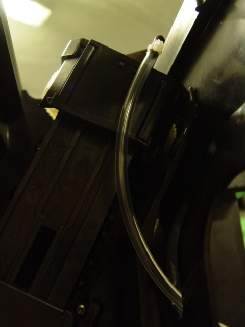

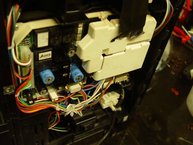

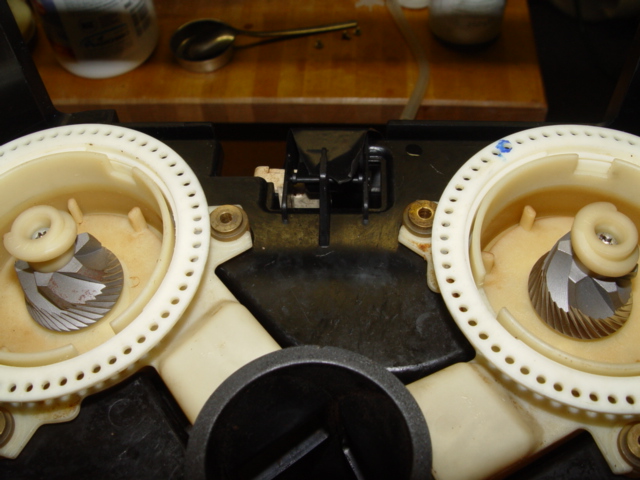

    • ...so....... ich konnts ja wiedermal nicht lassen....
      Hier also die X7-S "on the fly".... VÖLLIG zerlegt, die 3 Teile des Innengehäuses schöööööööööööööööööööööööööööööööööööööön getriebespülmaschint, etc. - wie IMMER halt.
      Neuteile: 2x Mahlsatz, alle Schläuche, alle Dichtungen, BG mit Lippendichtungen - die kann ich nur empfehlen - das Gerät läuft damit WESENTLICH ruhiger als mit den O-Ringen.... und damit belastets auch den Motor weniger.
      :rolleyes:

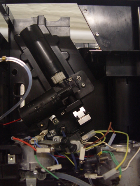

      Besonders hier: Nen Extra-Thermostat am Dampfboiler....
      ....am Wasserboiler ZWEI Efenlitzen...
      ...schomma wieder zusammengefrickelt..... :rolleyes:

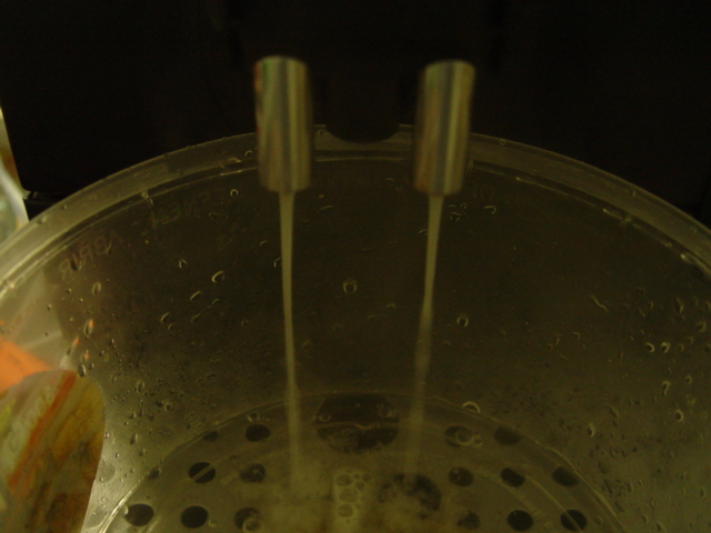

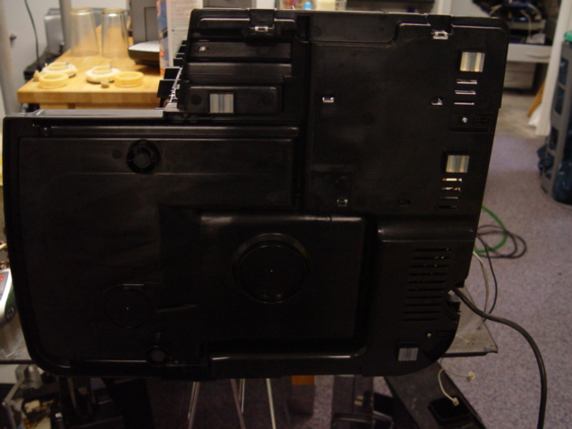

      ...ansonsten hierma nen paar Impressionen......
      ...und hier Frau Flair....... läuft ersma soweit - aber die muss mal GRÜNDLICH auseinander... der Dreck oben aufm Deckel ist drinnen ÜBERALL.
