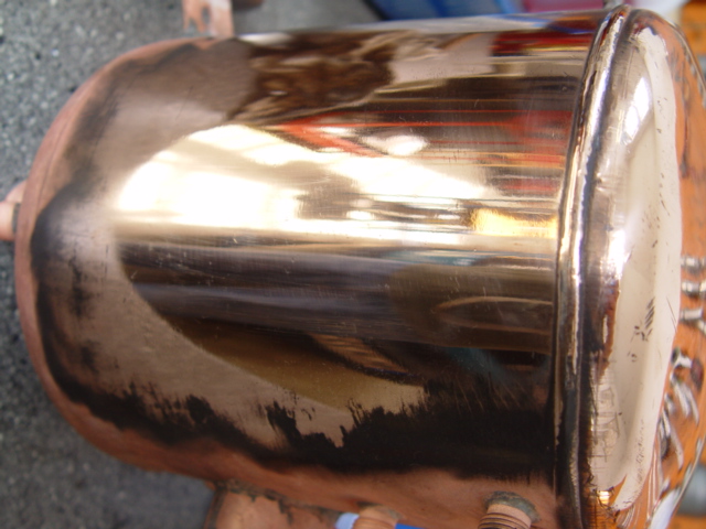

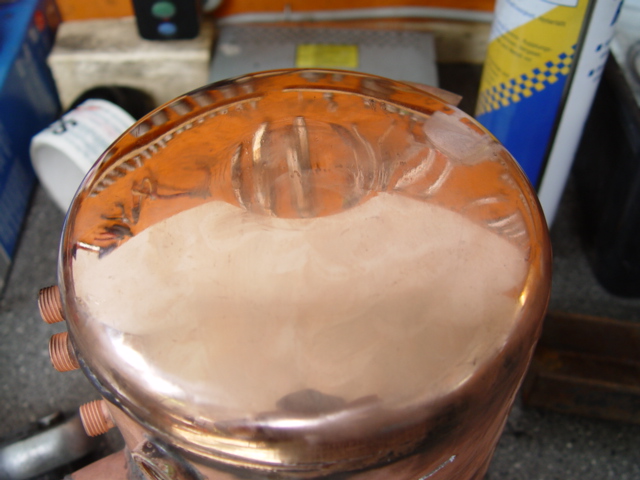

    • ....mal was anderes zum basteln....
      :rolleyes:

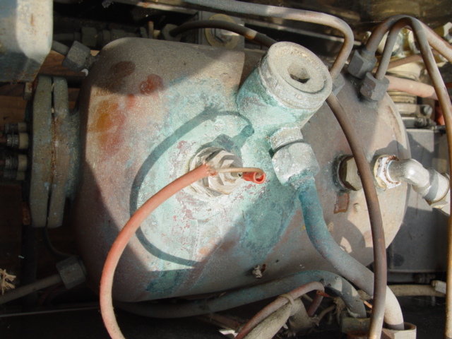

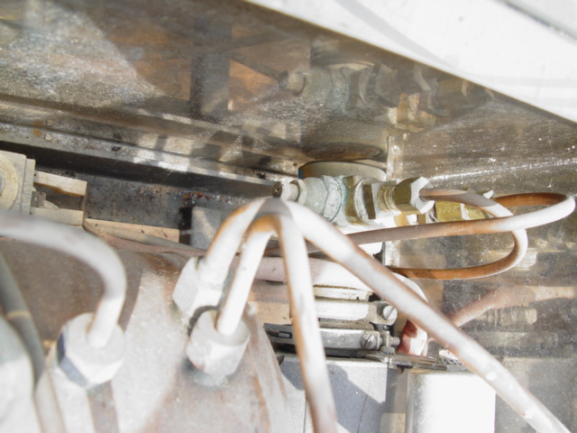

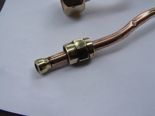

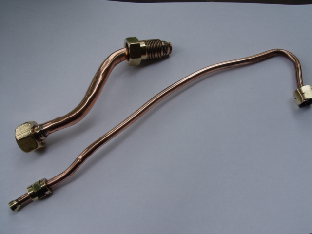

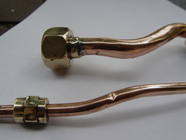

      ...der Kessel sieht NOCH so aus:
      ...die Rohre sind auchnich soooo schön anzuschaun....

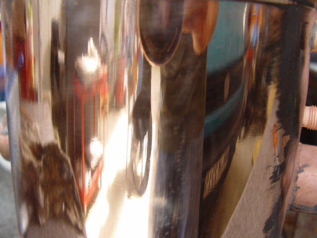

      ....zerlegt issie schon.... bissi was poliert habbich mal heut.........
      Die Rohre fliegen komplett in kochend heissen Entkalker - dann blubberts aber auch ORDENTLICH - danach haben die Rohre und Verschraubungen leider immer nen blaßstumpfen schweinchenrosafarbenen "Einheitslook"....
      ...von Messing und schickes Kupfer nix mehr zum sehn...... ;(
      ...naja - VORHER auchnichwirklich..... :whistling:
      ...aber dem kann man abhelfen..... :D
      ...das dicke Rohr sieht man übrigens auf dem Kesselbild mittig rechts...... :rolleyes:
      Heizung ist schon raus - wider Erwarten war die NICHT festgegammelt - Schrauben liessen sich ohne grossen Aufwand ausm Kessel drehn..........
      Und elektrisch oki ist sie auch.
      :thumbsup:
      Dieser Beitrag wurde bereits 5 mal editiert, zuletzt von pauel ()

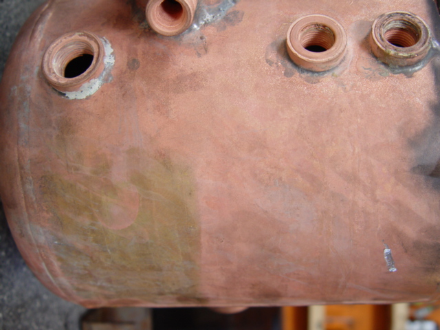

    • ...Boiler nach der Intensiventkalkung mitm Pfund Amidosulfon, nem Eimer und KOCHENDEM Wasser......:
      ...schweinchenrosa.
