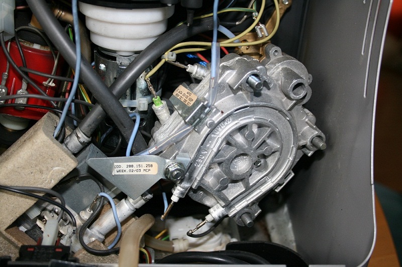

    • Hallo BlackSheep,
      ich hoffe, meine Antwort ist jetzt nicht zweimal hochgeladen worden; beim ersten Versuch, Dir ein Bild hochzuladen, ist anscheinend etwas schiefgegangen.
      Meine Incanto hat zwar kein
      V2 auf der Bedienungsanleitung stehen, aber der Erhitzer sieht anders aus als auf dem Foto von Komtra.
      Kannst Du Dir das Bild bitte nochmal genau anschauen, damit ich nicht das falsche Ersatzteil bestelle.
      Vielen Dank
      gourmet
        183,56 kB, 800×532, 1.044 mal angesehen
      das ist schon der Richtige. Ist nur von der anderen Seite fotografiert. Es kann
      aber sein, dass Du eine der langen Schrauben vom alten an den neuen Erhitzer
      anbringen mußt, damit Du die Zusatzheizung wieder mit der Mutter festschrauben
      kannst.
      Eine V2 hätte eine andere Heizung. Das Bild zeigt, dass es keine ist - unabhängig
      von der Anleitung.
