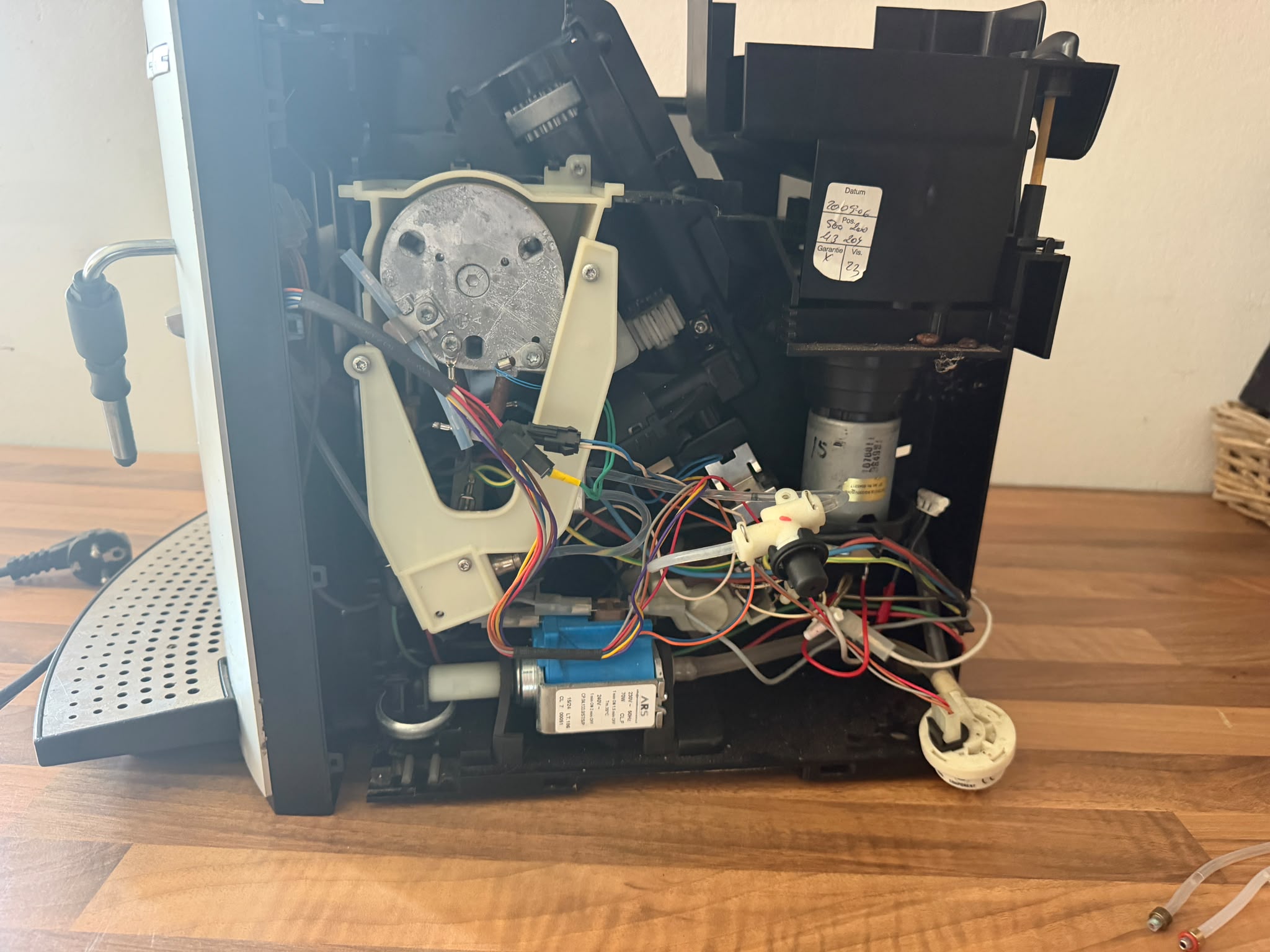

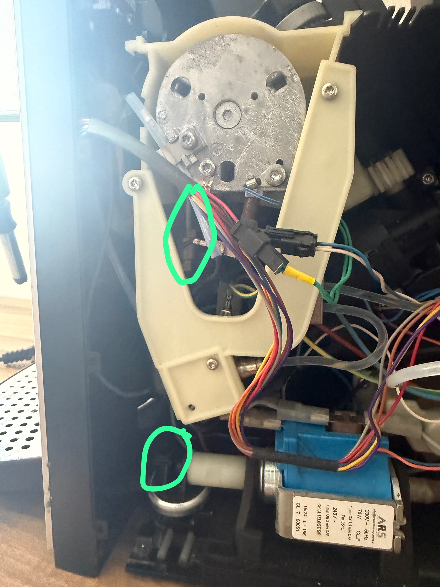

    • Entschuldige die späte Antwort, die eingekreisten Bereiche sind die Anschlüsse wo der Schlauch rein müsste.

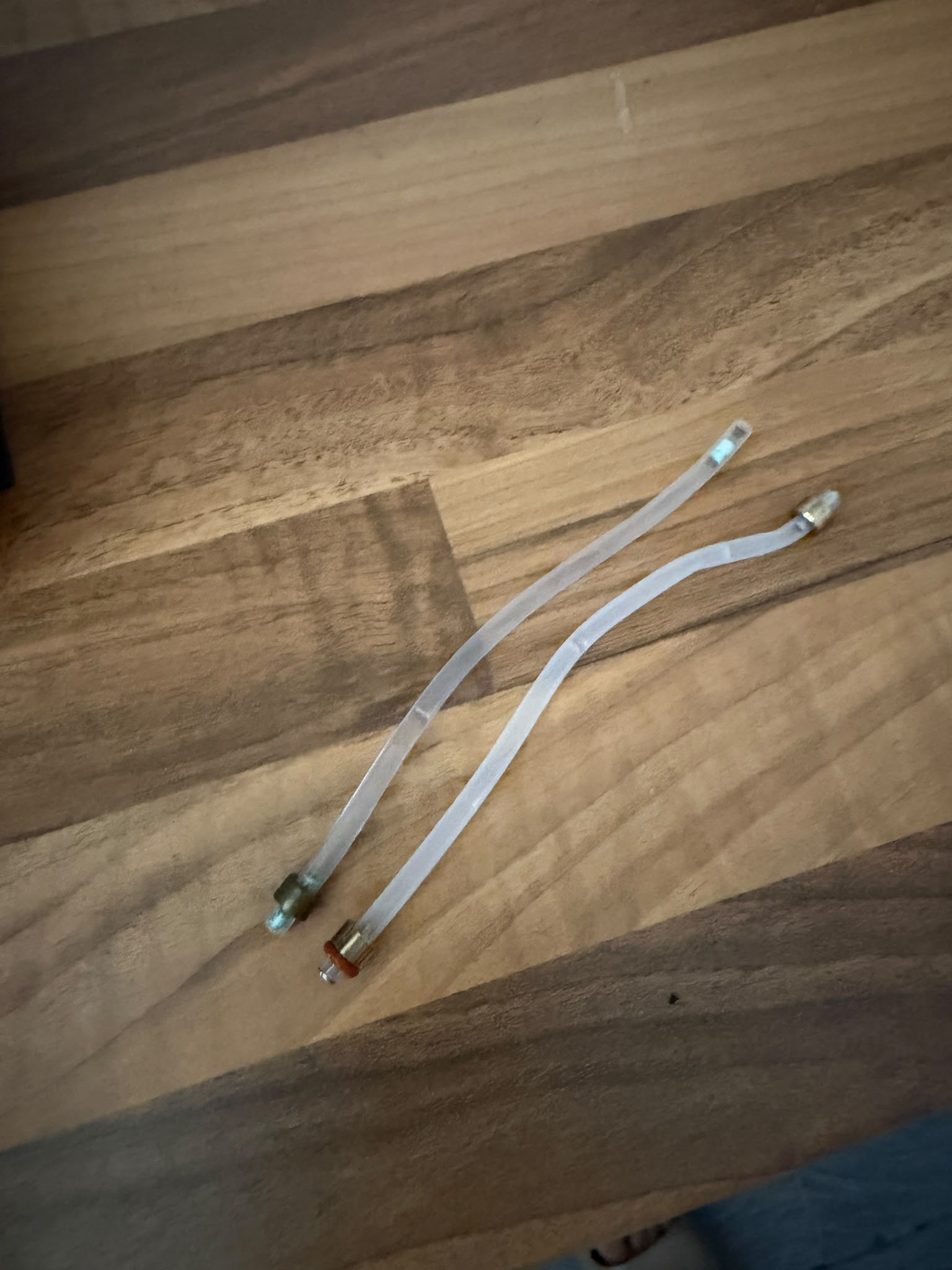

      Auf dem letzten Bild sieht man den neuen und den alten Schlauch und ich vermute dass ich den falschen Schlauch bestellt habe bzw. ich diesen noch anpassen muss an der Seite wo er in den Thermoblock geht.
      Der Schlauch an der Seite zum Thermoblock ist komplett undicht… Wie kriege ich den Schlauch da rein, dass es dort wieder dicht wird

      Du benötigst diesen Schlauch: komtra.de/jura-ersatzteile/jur…dung-klemmverbindung.html
      ABER: Voraussetzung ist, dass das Gegenstück an der Heizung noch in Ordnung ist. Wenn man die Verbindung ein einziges Mal zu fest anzieht ist das auf die Heizung fest aufgepresste Gegenstück zerstört und man benötigt noch eine neue Heizung. Diese gibt es mit diesen Anschlüssen aber nicht mehr, so dass dann weitergehende Umbaumaßnahmen notwendig werden. Siehe hier und da auch unten unter Empfohlenes Zubehör: komtra.de/jura-ersatzteile/jur…uessen-jura-impressa.html
    • Ja, dazu empfiehlt es sich den TB auszubauen - auch für die Montage des Schlauches wenn er dann mal da ist.
      Mir ist keine Anleitung dazu bekannt und ich habe für eine so einfache und übersichtliche Arbeit auch keine erstellt.
      Es sollte aber auch kein Problem sein, wenn man sich die Schritte merkt/notiert und/oder Fotos macht.

    • Nein, keinerlei Angaben über das Anzugsdrehmoment bekannt. Es muss so fest sein, dass die Messingflächen dauerhaft abdichten, darf aber nicht so fest sein, dass die Messingmuffen brechen oder (ähnlich wie bei Dir) der Schlauch zu sehr gequetscht oder gar abgequetscht wird - ist „Gefühlssache“.
