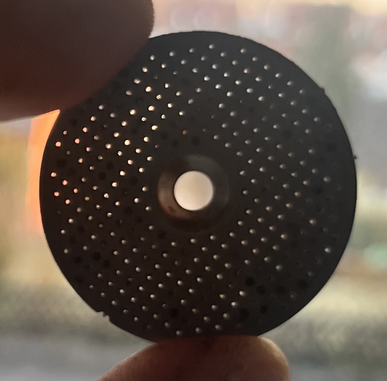

      Ansonsten evtl.. Brühsieb mal abwischen - falls der Mahlgrad zu fein ist verstopft dieses.
    • Ja, das wurde im Zuge der Leitungserneuerung auch erneuert/revidiert.
      Werde die Brüheinheit ausbauen und nach dem Sieb schauen.

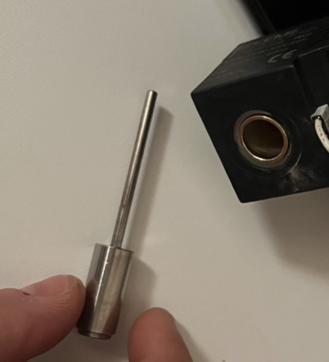

      Messinghülse ist zwar fest, aber den Metallstift kann ich komplett herausnehmen.
      Das ist erstmal okay so?

      Darum dachte ich, dass es vielleicht mit dem noch alten Magnet zum Drainageventil zu tun haben könnte.
      In einem anderen Thread wurde ich auf eine lose Messinghülse aufmerksam und darauf, dass man diese mit Sekundenkleber fixieren kann. Die sitzt bei mir aber Bombenfest. Allerdings ist der Metallstift komplett lose.
      Siehe Bild!
        122,91 kB, 1.073×1.179, 44 mal angesehen
    • Den Metallstift kann und soll man herausnehmen können, dass ist richtig so.

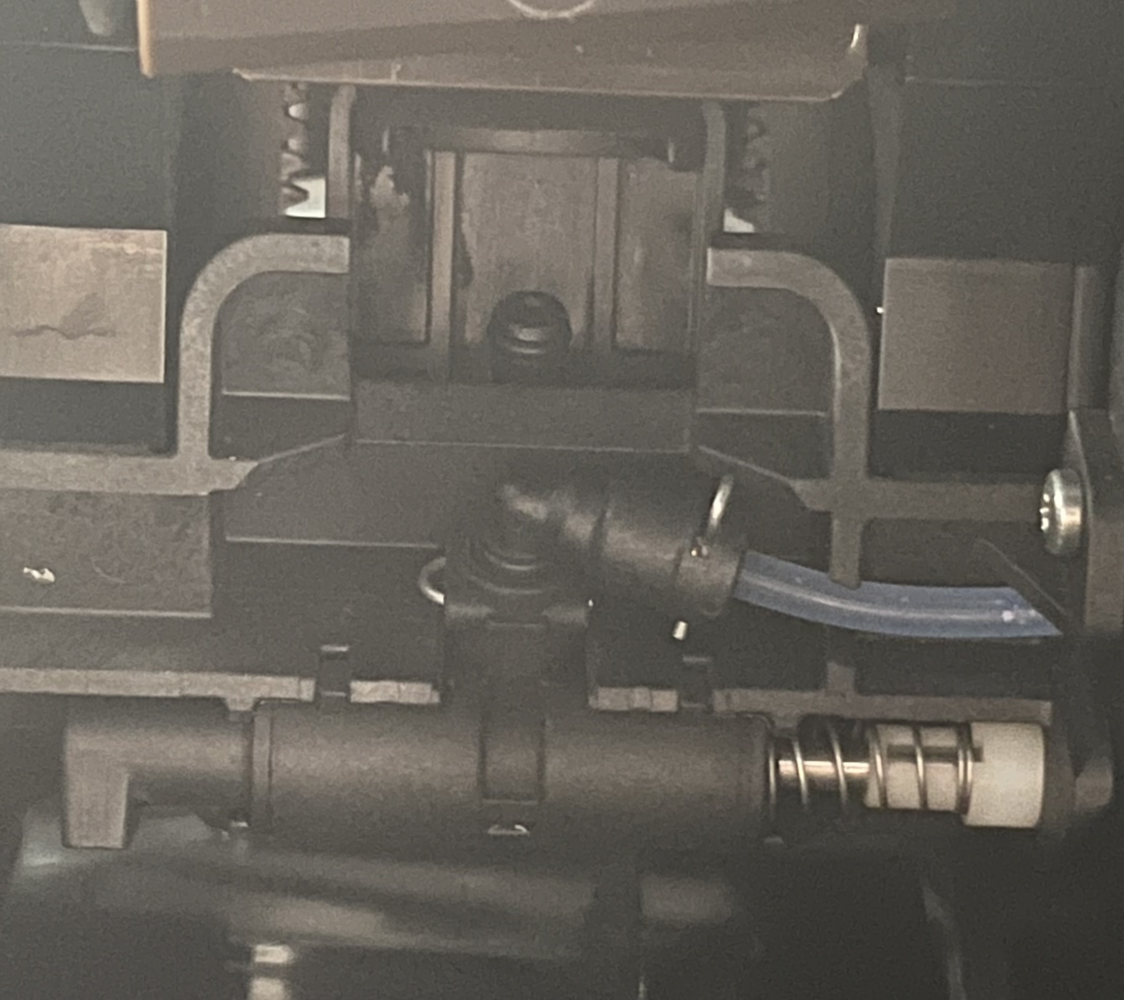

    • Wenn das Auslaufventil „nur“ revidiert wurde, stellt sich die Frage mit was.
      Ich habe schon das eine oder andere mal die Erfahrung gemacht, dass die
      Messingstößel im Nachgang Probleme machen können.
    • AV mit Kunststoffstößel ist ok.

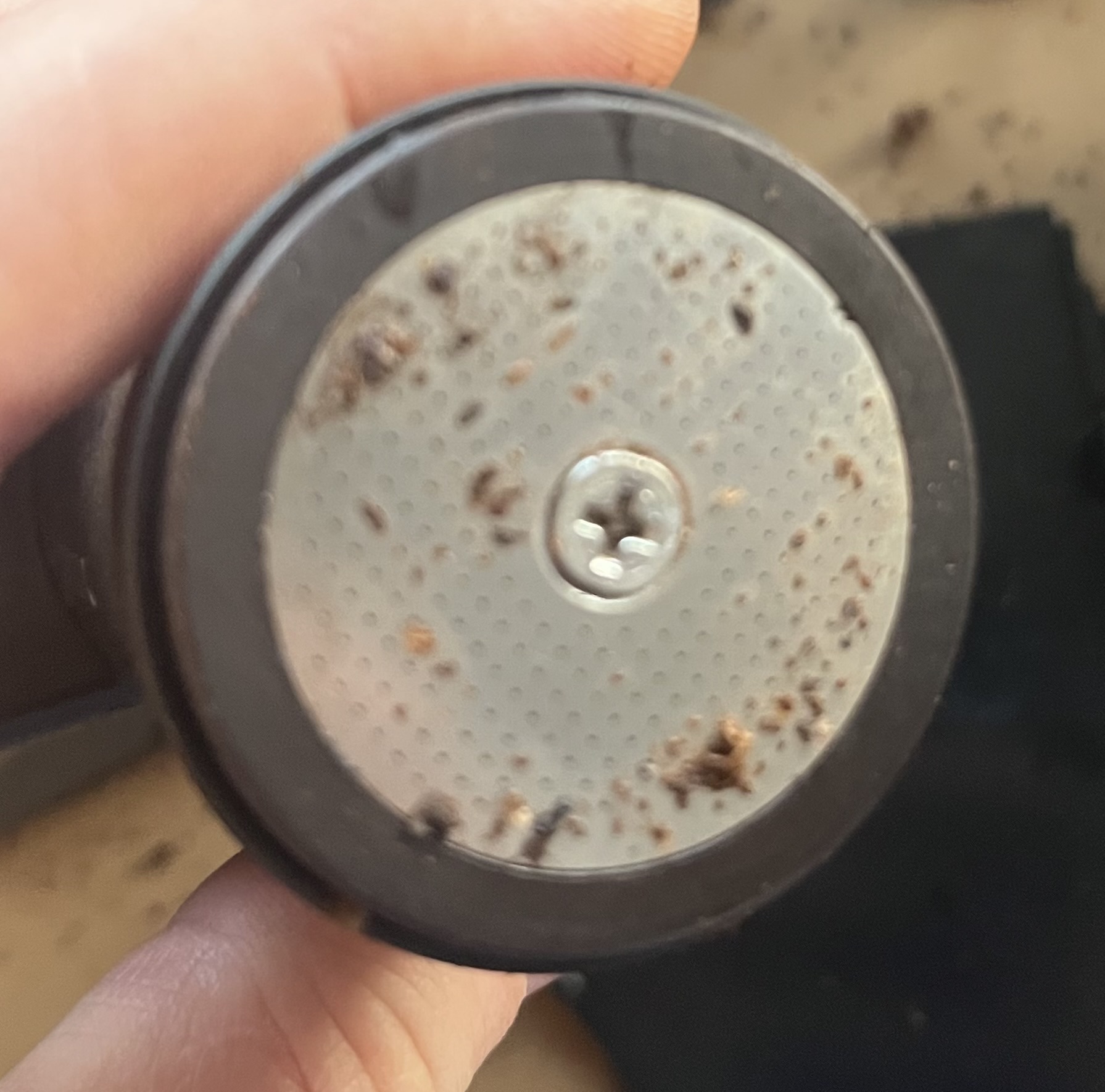

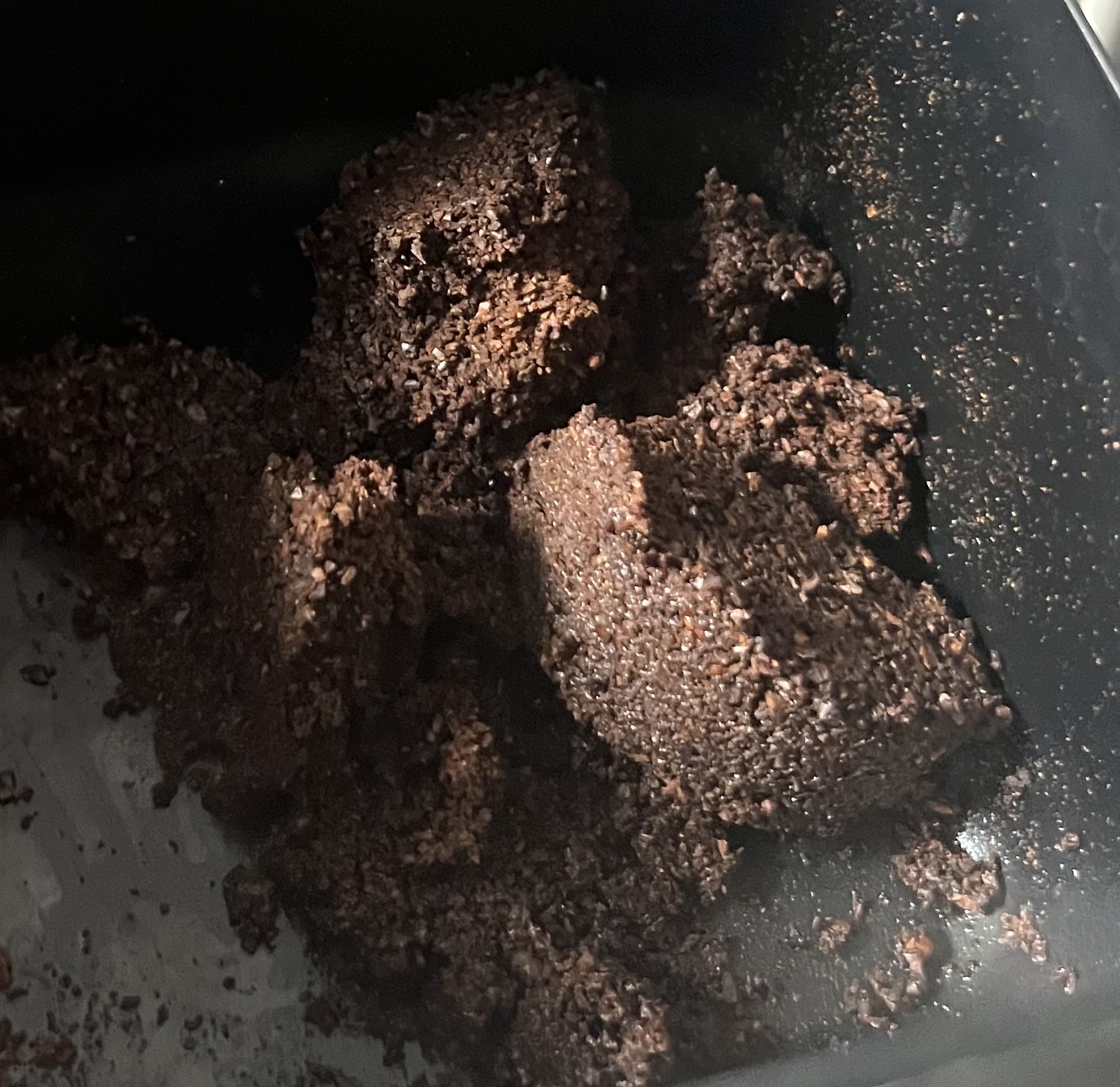

      Habe die BE ausgebaut und nach dem Sieb geschaut, gereinigt und wieder eingebaut.
      Die Wasserführung in der BE funktioniert im ausgebauten Zustand. Getestet ab Steigrohr bis zum Kaffeeauslauf.

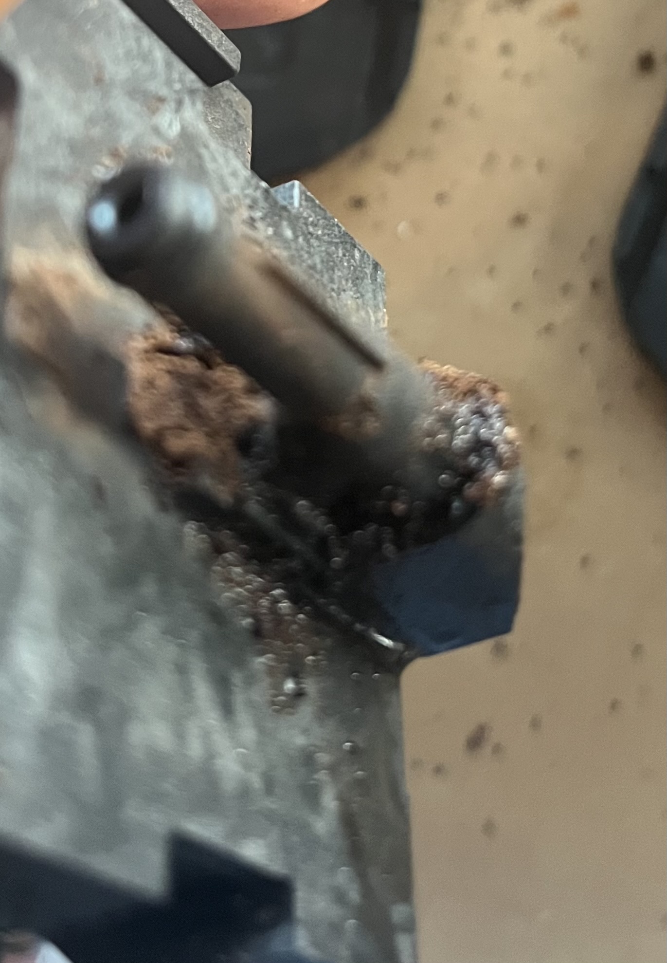

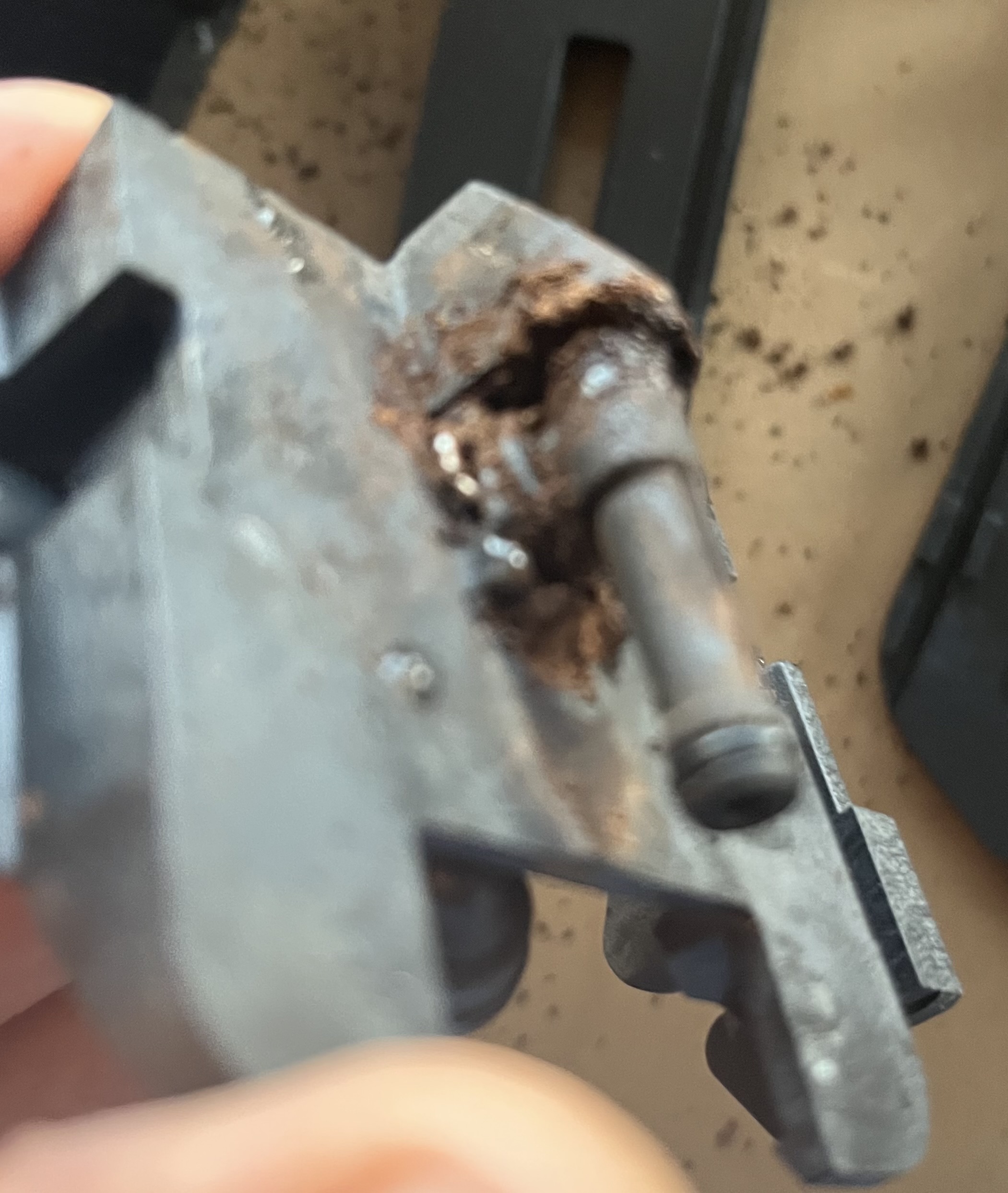

      Dabei ist mir allerdings etwas viel Pulver beim DV aufgefallen. Ist wahrscheinlich dem mahlen ohne Kaffeetrichter zur BE zuzuschreiben (Kinder ). Wurde oberflächlich gereinigt.
      Leider keine Dichtungen, sonst hätte ich die auch gleich erneuert (ca. 6 Monate alt).
      Die nassen Stellen am DV sind bereits von Beginn der Reinigung. Dachte zu spät an Fotos.
      Es ist bereits alles wieder eingebaut. Tests folgen mit hoher Hoffnung.

    • Test war erfolgreich :thumbsup:

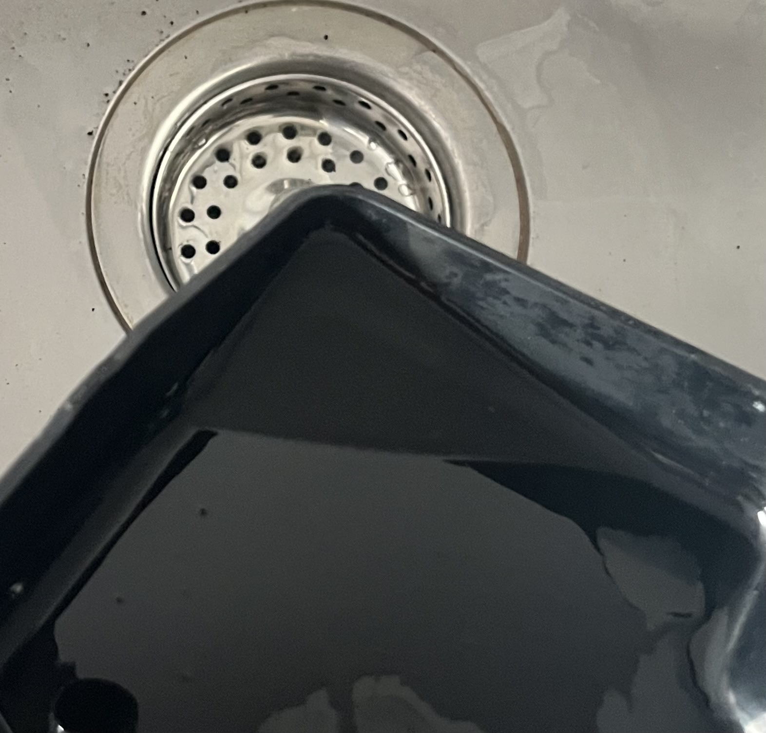

      Beim ersten einschalten bin ich zwar erschrocken. Maschine ist hochgefahren, hat gespült, aber es kam kein Wasser aus den Ausläufen. es ist alles in der Auffangschale gelandet.
      Beim erneuten Spülvorgang über die Pflege, funktionierte es dann. Da ich eine Tasse untergestellt habe, gehe ich davon aus, dass beim Spülvorgang auch das DV gereinigt wird (s. Bild 1)? Macht schließlich Sinn.
      Die ersten 2 Kaffeebezüge liefen ohne Probleme sowie auch der weitere manuelle Spülgang. Mahlgrad so ok (Stufe 3)?
      Das DV sieht nach 2 Bezügen und etwa 4 Spülgängen wie auf Bild 3 aus. Scheint also dicht zu sein.
      Ursache:
      aktuell gehe ich davon aus, dass es an dem Kaffeepulver (Dreck) am DV lag und die BE nicht bis zum Wasserübergang DV fahren konnte. Der Sieb war ja weitgehend frei.

    • Mit dem Drainagventil hat das eher nichts zu tun - auch nicht mit den Ablagerungen.
      Das Brühsieb war recht zugesetzt - wenn das Problem wieder auftritt, wische das Brühsieb
      "einfach" mal ordentlich mit einem ZEWA ab und schaue ob es danach wieder geht.
      Ich würde dazu aber das Gerät ausschalten und ggf. vom Strom nehmen, nicht dass die
      BG aus irgendeinem Grund verfährt wenn Du die Finger dazwischen hast...

    • Hallo Harald,
      könntest recht haben - aber die Qualität aller Bilder DV ist leider so schlecht, dass ich das (zumindest) am Mobilgerät nicht erkennen kann.
