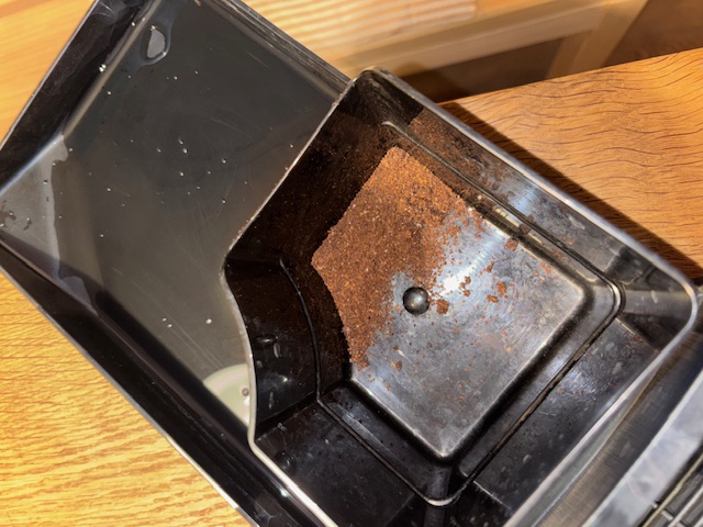

      Also, Heißwasserbezug ist problemlos möglich. Bei Kaffeebezug werden zwar Bohnen gemahlen, welche dann lose (nicht in Brikettform) im Tresterbehälter landen. Maschine zeigt dabei "Abgebrochen" an. Hab versucht die Maschine zu resetten, dabei erscheint "Fehler 8".

    • Bei zu wenig Pulver würde sie kurz pumpen, somit wäre das Pulver feucht.
      Die hier kommt nicht mal in Brühstellung, somit läuft die Pumpe nicht an und das Pulver bleibt trocken.

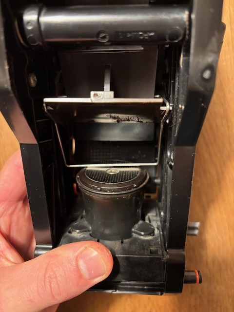

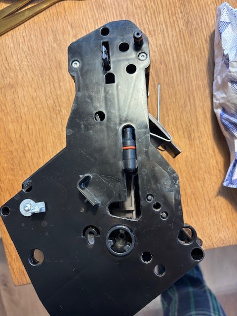

      Hab gestern noch eine andere nivona Brüheinheit angeschaut und festgestellt, dass der Bügel nicht so weit raussteht, vgl. Fotos. (Meine Defekte auf Bild 1, funktionierende auf Bild 2)

    • Bau den Lippendichtring halt mal aus. Geht die Brüheinheit dann viel leichter?
      Dann siehst auch gleich, ob er steinhart ist oder sogar Risse hat.
      Der Bügel ist wahrscheinlich auch aus der Halterung gesprungen.
      Vergleich doch einfach mal die Montage mit der anderen Brüheinheit.
      Kannst ihn ja zum Testen auch mal ausbauen. Wenn die Maschine dann nicht mehr abricht, hast den Fehler gefunden.
