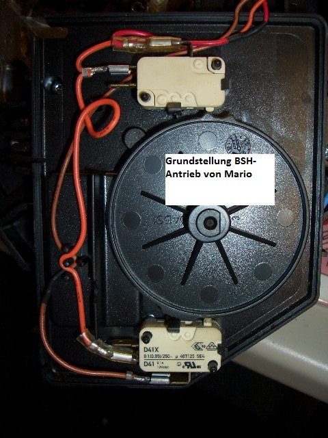

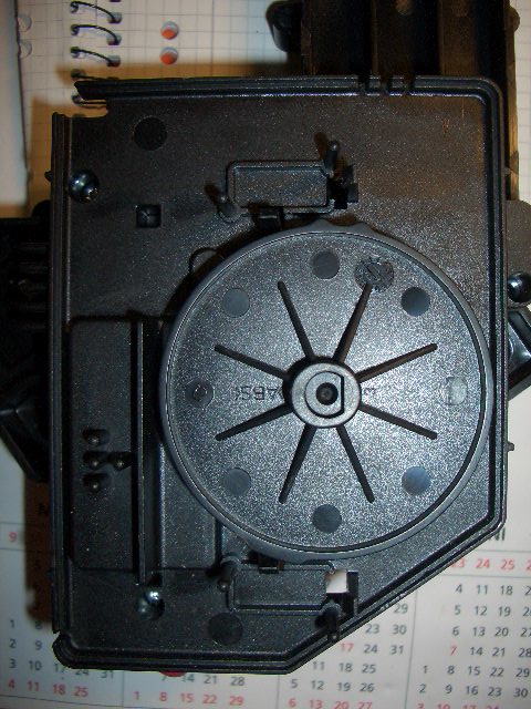

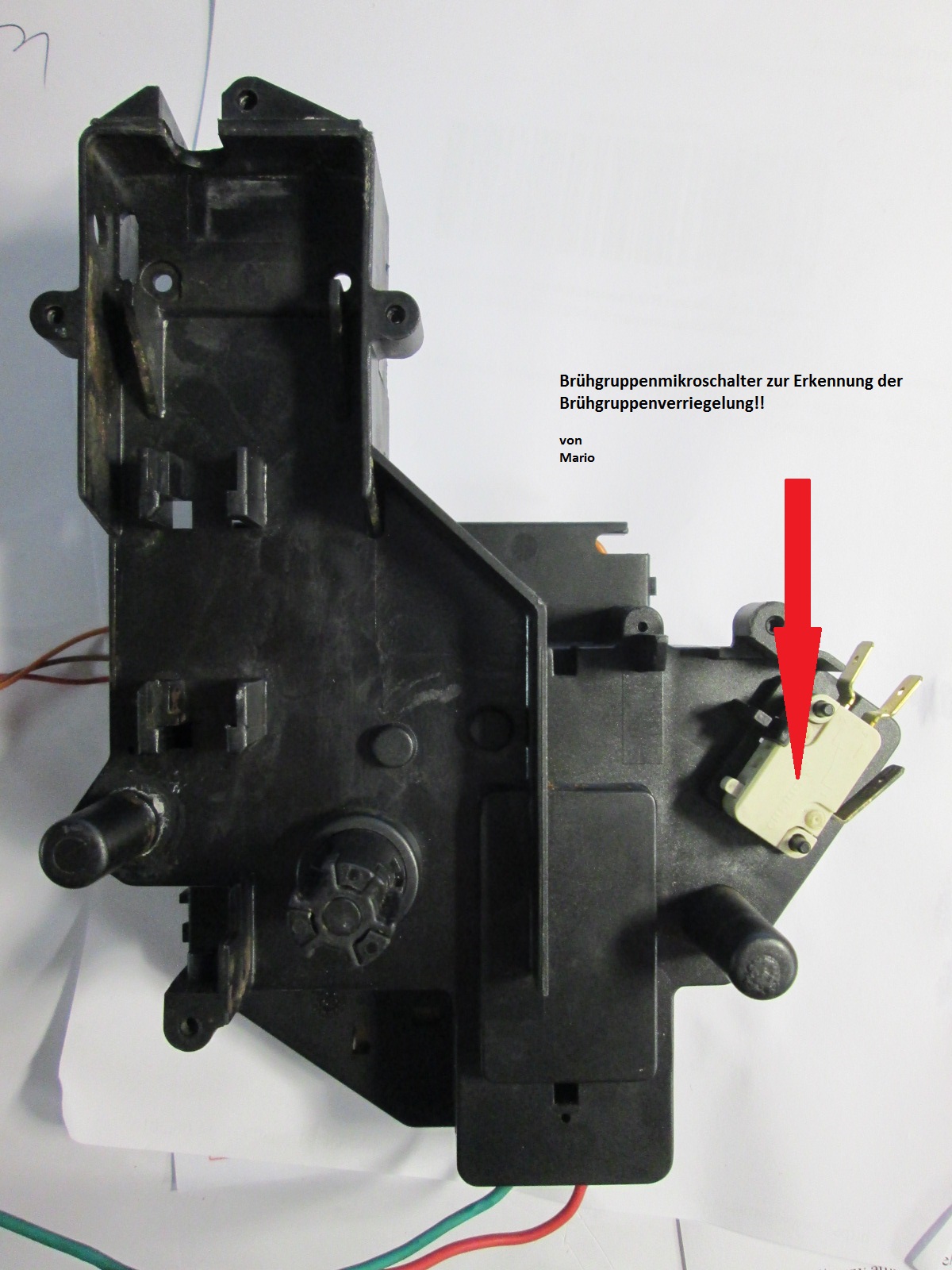

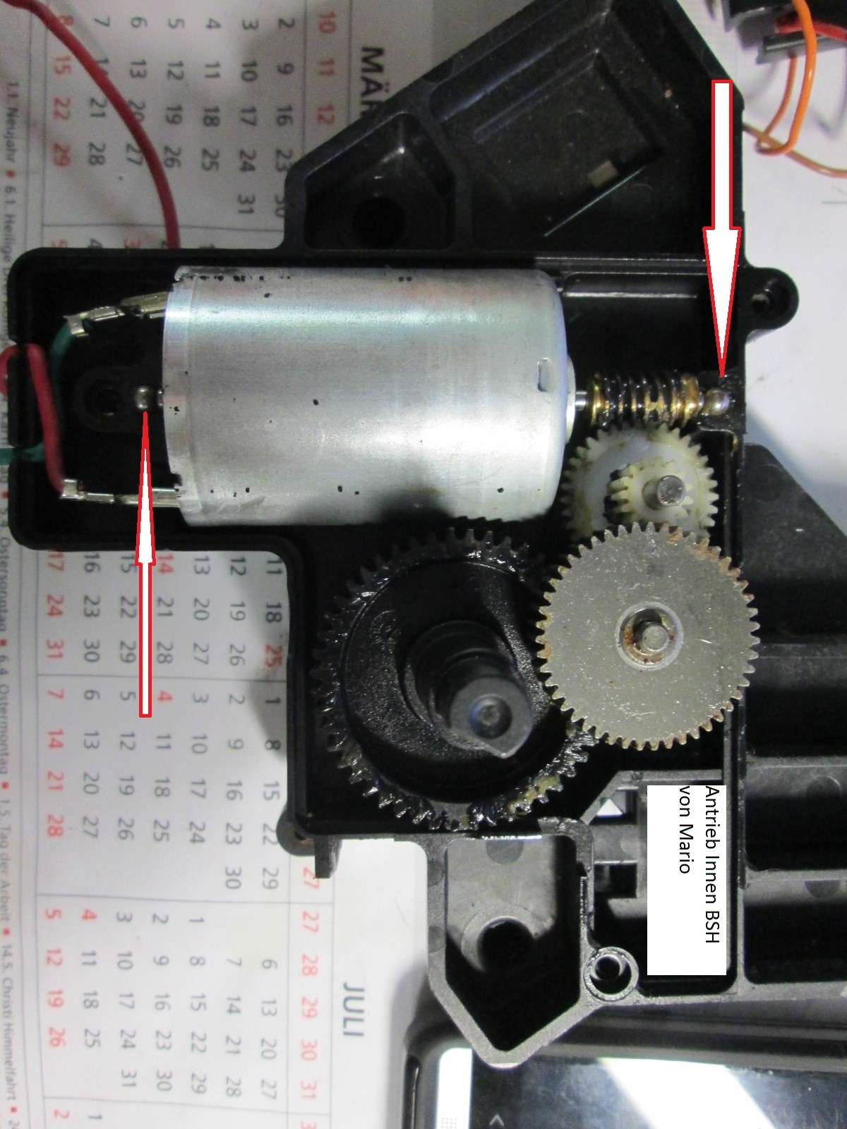

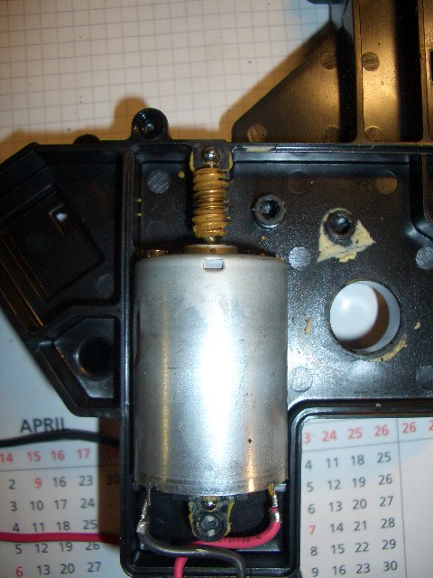

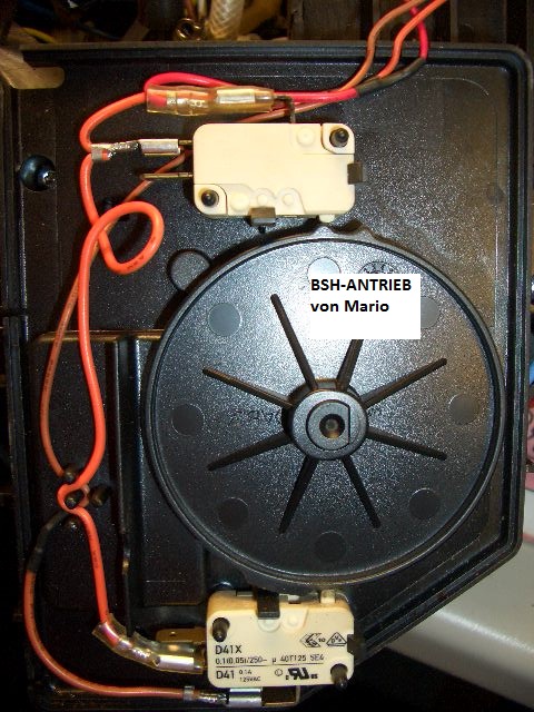

      da der ein oder andere Probleme mit der Grundstellung des Antriebs für die Brühgruppe bei den O.g. Maschinen hat, stelle ich hier eine Bilder der Verkabelung der Mikroschalter, der Stellung der Mitnehmerscheibe und der Getriebezahnräder zur Verfügung.
      Viel Spaß damit und viele Grüße
      Mario
      PN-ADMIN:
      Habe noch ein Bild mit eingefügt in dem die richtige Position des Mitnehmers in Grundstellung zu sehen ist

    • Eine Frage zu der Verkabelung: Bei mir geht vom Mainboard ein Stecker ("B-U Switches") mit 5 Kabeln (orange, rot, gelb, blau, braun).
      Das braune ist teilt sich an jedem Stecker (vom letzten abgesehen) auf, alle anderen enden in einem Stecker.
      Ich bin davon ausgegangen, dass der braune Stecker an jedem Schalter auf den äußeren Anschluss an der Seite kommt. Oben auf den Bildern scheint das durchgehende Kabel auf dem benachbarten Steckplatz zu sein. Ist das wichtig?

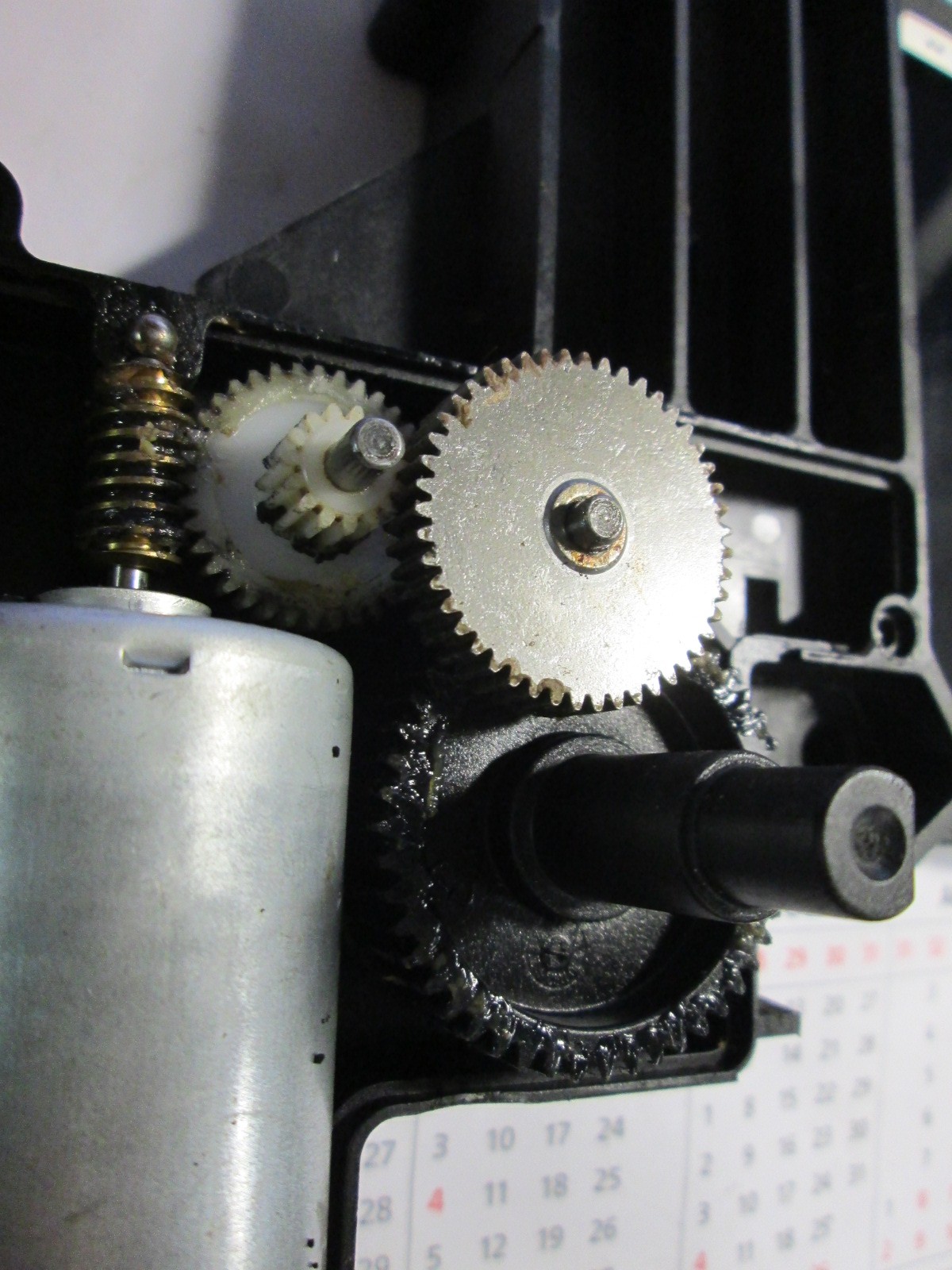

    • Das heißt aber das man da eigentlich auch nichts verdreht und die Grundstellung beibehalten wird oder muss man das gesamte Getriebe zerlegen? Ich möchte ja die große Antriebsachse ausbauen um sie wieder gangbar zu machen. Also ausbauen und etwas überschleifen.
      Ist es dazu überhaupt nötig das Getriebe in eine andere Stellung zu bringen?
      Sehe ich das richtig das man das Getriebe zerlegen muss weil das große Zahnrad Teil der Achse ist und das Ganze nach hinten heraus gezogen wird und dazu das dunkle "Zwischenrad" heraus genommen werden muss?
      Was ich gerade nicht verstehe sind die Pfeile an beiden Enden der Antriebswelle des Motors. Die Lage ändert sich doch praktisch nicht. Zumindest kann ich mir gerade nicht vorstellen wie.
      Dieser Beitrag wurde bereits 1 mal editiert, zuletzt von Erzi ()
    • Um die Welle zu schleifen, muss der Antrieb komplett zerlegt werden und alle Zahnräder raus.
      Bau den Antrieb doch einfach auseinander und dann wieder so zusammen, damit alles so aussieht, wie hier auf den Bildern. Die Fragen erklären sich dann von selbst.
