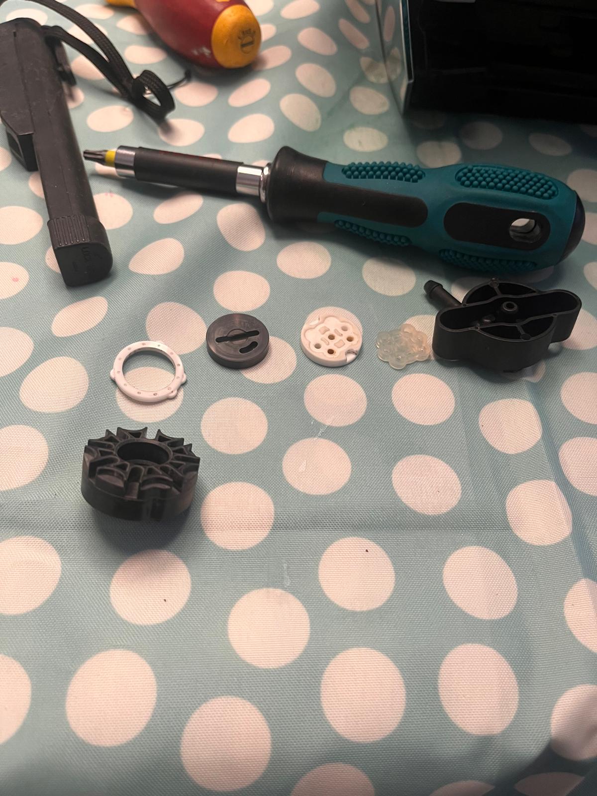

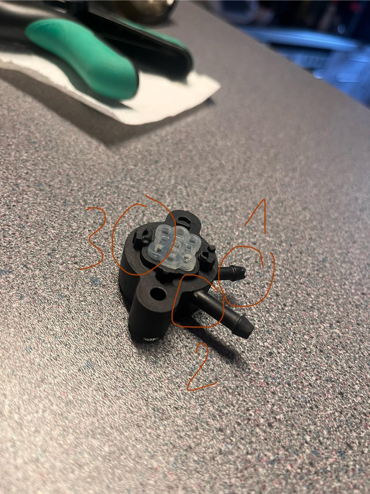

    • Hallo BS,
      die Zapfen des Mitnehmers zeigen keine Abnutzung. Mir ist aber am Ventilkopf folgendes aufgefallen, siehe Bild:
      (1.Ventilstutzen ist leicht beschädigt, da war ich unachtsam mit der Zange‍↕️, 2.minimal weiße Ablagerung 3.leichte Abnutzung der Plastiknut auf beiden Seiten).
      Ist es normal, dass die weiße und schwarze Keramikscheibe zwei einzelne Teile sind - siehe 2.Bild?
      Nachdem ich das KV wieder zusammengebaut hab, habe ich mehrere Spül- und Kaffeevorgänge vollzogen: Alles so wie es sein soll
      Ich kann es mir nur so erklären, dass ich bei der Fehlersuche das KV nicht korrekt zusammengebaut habe (die weiße Keramikscheibe nicht korrekt positioniert?).
      Was merkwürdig ist, warum der initiale Fehler weg ist: „kein Kaffee und Spülen über mittigen Auslauf“. Vielleicht war das der defekte Schlauch zum AV!?
      Das „fauchen“ und „gluckern“ vom KV ist verschwunden.
      Wie interpretierst Du das leichte Tropfen an der Unterseite des DV, was manchmal auftritt? Sollte ich das DV erneuern oder zumindest die Dichtungen?
      Viele Grüsse Alex

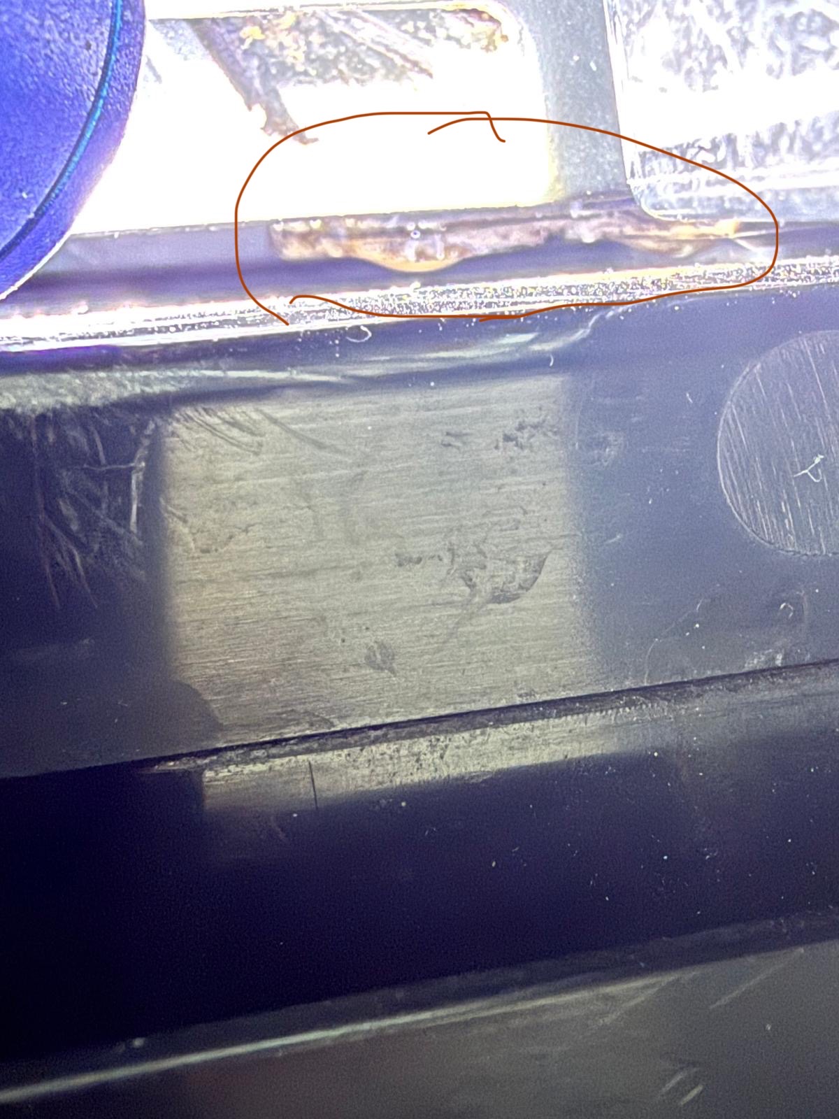

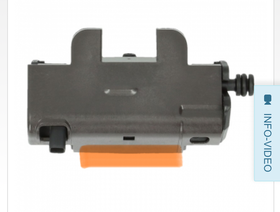

      das Tropfen tritt vorallem beim Cappuccino Milch Bezug auf. In der zweiten Phase (Kaffeebezug) und bei Espresso Wahl (vorderer Auslauf) kommt es zur minimaler Tropfbildung (ein Wassertropfen).
      Bei Gerät- oder Cappuccino-Spülen tritt es nicht auf. Anbei 2 Fotos die das Auftreten der Tropfen verdeutlichen.
      Alex
