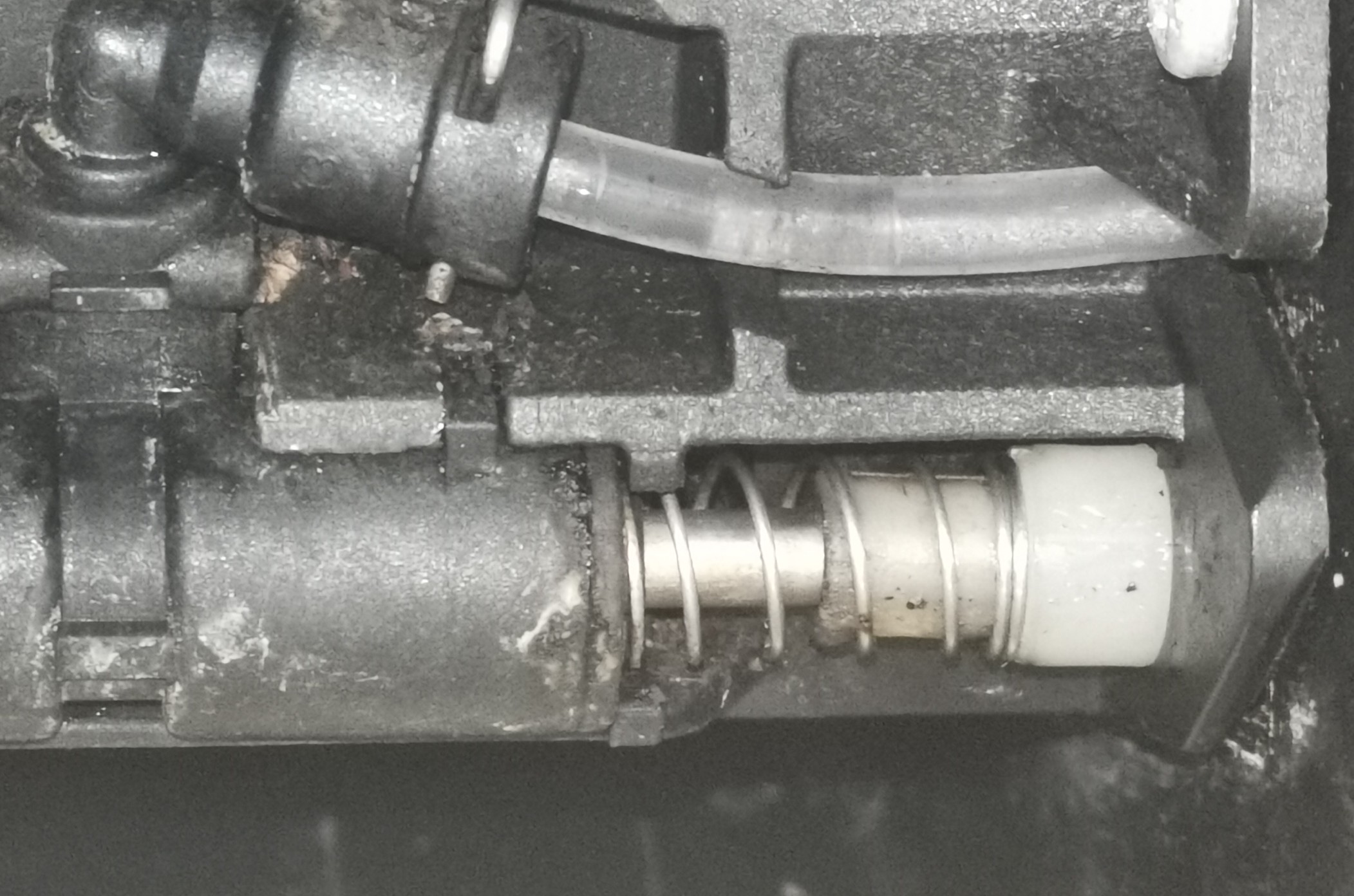

    • Danke für die Rückmeldungen.
      Ich erinnere mich, dass es beim Ventilstößel zwischen Kunststoff und Metall (Messing) eine Diskussion gab.
      Wollte nur noch nachfragen, ob dies wirklich relevant ist.
      Anbei noch ein Foto vom Ventilstößelkopf, Kann man da etwas erkennen ?
      Noch eine Frage: Wie muss der Stößel korrekt laufen ?
      Grüße, Fritz
        454,59 kB, 2.103×1.392, 70 mal angesehen
    • Nein, da kann man nix sehen. es geht auch nicht ums sehen, sondern darum ob sich die weiße Kappe mit leichter oder mittlerer Kraft abziehen läßt. Dann wird die Ventilstange nicht mehr sicher mitgezogen wenn die Feder die Kappe nach rechts schiebt und die Probleme sind da.
      Metall oder Kunststoff ist erstmal egal - hat beides seine Vor- und Nachteile.

      Ach ja: das Plastikteil war gebrochen und konnte somit den Stössel nicht mehr mitführen.
