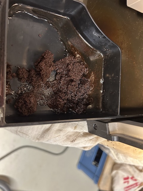

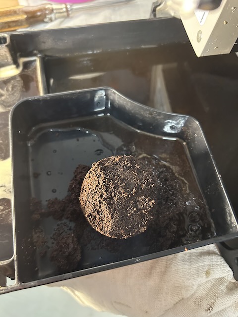

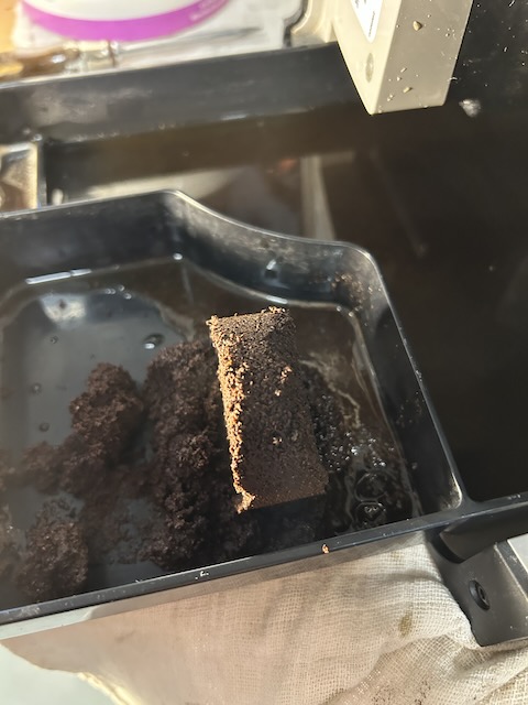

      Anbei noch ein paar Bilder des gemahlenen Kaffeepulvers.
      Insgesamt hat die Maschine 11558 Bezüge geleistet.
      Auf dem Video sieht man ja, dass während des Bezugs hintern auch Wasser rausläuft, das sollte ja nicht so sein, oder? Sieht für mich so aus, als wäre das Drainageventil undicht. Was sagt ihr dazu?
      Der Fehler mit dem Bohnen füllen passt dazu aber ja irgendwie nicht. Das hört sich ja eher nach Mahlwerk an, wobei der Puk meiner Meinung nach gar nicht so schlecht aussieht. Wie seht ihr das?

    • Die Pucks sehen ganz gut aus, die Pampe nach dem abgebrochenen Bezug eher nicht.
      Mahlwerk zerlegen, reinigen und eine Raste nachstellen.
      Das Tropfen kann vom Drainageventil oder vom Einlaufwinkel der Brüheinheit kommen.
      Teste mal mit der anderen Brüheinheit.

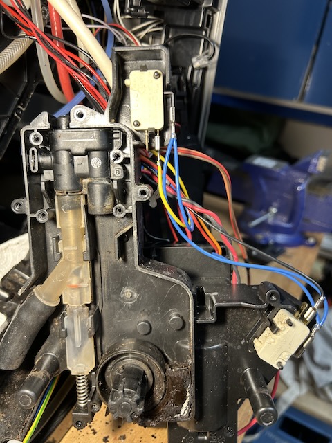

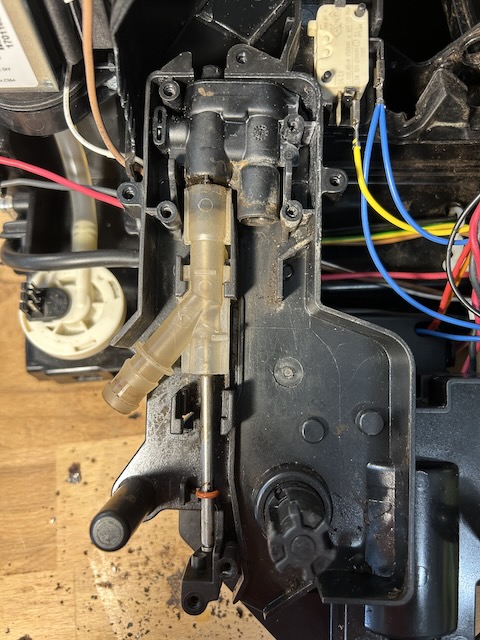

    • So Antrieb ist ausgebaut und Drainageventil liegt frei. Jetzt muss ich noch auf das Ersatzteil warten, kommt hoffentlich morgen.
      Ich hoffe ich bekomme das alles wieder zusammengebaut. Bei der Entnahme des Antriebs ist der untere Teil auf dem der aufliegt und diese Silikonummantelung mit rausgegangen und ich hab nicht genau gesehen wie das drin war. Hoffentlich bekomme ich das am Ende wieder hin und auch die ganze Steckerchen wieder an die richtige Position. Bilder hab ich einige gemacht, wird schon klappen ;)
      Erschreckend finde ich wie viel Dreck sich in dem Bereich um das Drainageventil und den Antrieb befindet. Obwohl ich eigentlich auch die Abdeckung des Drainageventils vorher schon abgebaut und dahinter sauber gemacht hatte. Wie geht ihr denn damit um? Maschine komplett zerlegen um sie zu reinigen ist ja doch ein ziemlicher Aufwand.
      @harry owl Sind das die beiden die auf dem Bild im Anhang zu sehen sind? Einfach oben und rechts jeweils gegenüber einbauen?

    • Pinsel, Wattestäbchen und Sprühflasche mit Wasser.
      Die neuen Antriebe in Verbindung mit der neuen Brüheinheit sollen das Problem mit dem Schlonz wohl lösen oder zumindest verbessern.
      Bezüglich der Mikroschalter, genau die beiden miteinander tauschen.

    • Gibts einen Trick um das Drainageventil aus dem Antrieb zu bekommen. Laut Anleitung soll man den oberen Teil nach unten schieben und dann soll es raus gehen. Nur da lässt sich bei mir nichts schieben. Lediglich die Feder und den unteren Teil konnte ich herausschieben und dann entnehmen.
      Zur Veranschaulichung ein Bild.

    • Guten Abend,
      Drainageventil ist gewechselt. Der Einbau ging fast noch schlechter als der Ausbau. In Summe war das schon ein ganz schönes gefummel und gebastel...
      Und ein neues Problem habe ich jetzt auch:
      Leider erkennt die Maschine scheinbar die Brüheinheit nicht. Diese lässt sich ganz normal einsetzen, aber nach dem Einschalten der Maschine wird die Meldung "Brüheinheit entfernt" angezeigt.
      Scheinbar habe ich da beim Zusammenbau irgendwo einen Fehler gemacht. Hat jemand eine Idee woran es liegen könnte? Wo ist denn der Sensor für die Erkennung der Brüheinheit? Mit dem Austausch der beiden Mikroschalter kann es nichts zu tun haben, oder?
    • Okay, das heißt alles wieder zerlegen…Mist.
      Ich hatte an den Mikroschaltern gar nichts verändert. Hab nur die zwei gegenüber getauscht. Kabel hatte ich so gelassen wie sie waren. Das war dann wahrscheinlich der Fehler.
      Ich schraub nochmal auf und vergleiche es mit den Bildern in dem verlinkten Thread.

    • Du hast die Stecker vertauscht aber die Kabel angeschlossen gelassen?
      Nicht Dein Ernst oder?
      Also so ein paar ganz grundlegende Kenntnisse sollten schon vorhanden sein, bevor man an technischen Geräten rumschraubt.
      Am Ende brennt die Bude und keiner weiß warum.
    • Okay jetzt bin ich verwirrt.
      Ursprungszustand ist erst mal wieder hergestellt (siehe Bild)
      Um nochmal sicherzugehen:
      Ich ziehe alle Kabel an den beiden Mikroschaltern ab und tausche die Positionen der beiden. Und schließe ich dann die Kabel wieder genau so an wie sie jetzt gerade sind, oder wird da noch was vertauscht?
    • Hier noch ein letztes Update:
      Schalter nochmal getauscht und schon hat es geklappt. Maschine läuft wieder. Sieht jetzt auch erst mal dicht aus bei den ersten beiden Bezügen. Habe auch mal 200 ml Kaffee gezogen und im Messbecher waren dann auch exakt 200 ml. Von daher perfekt.
