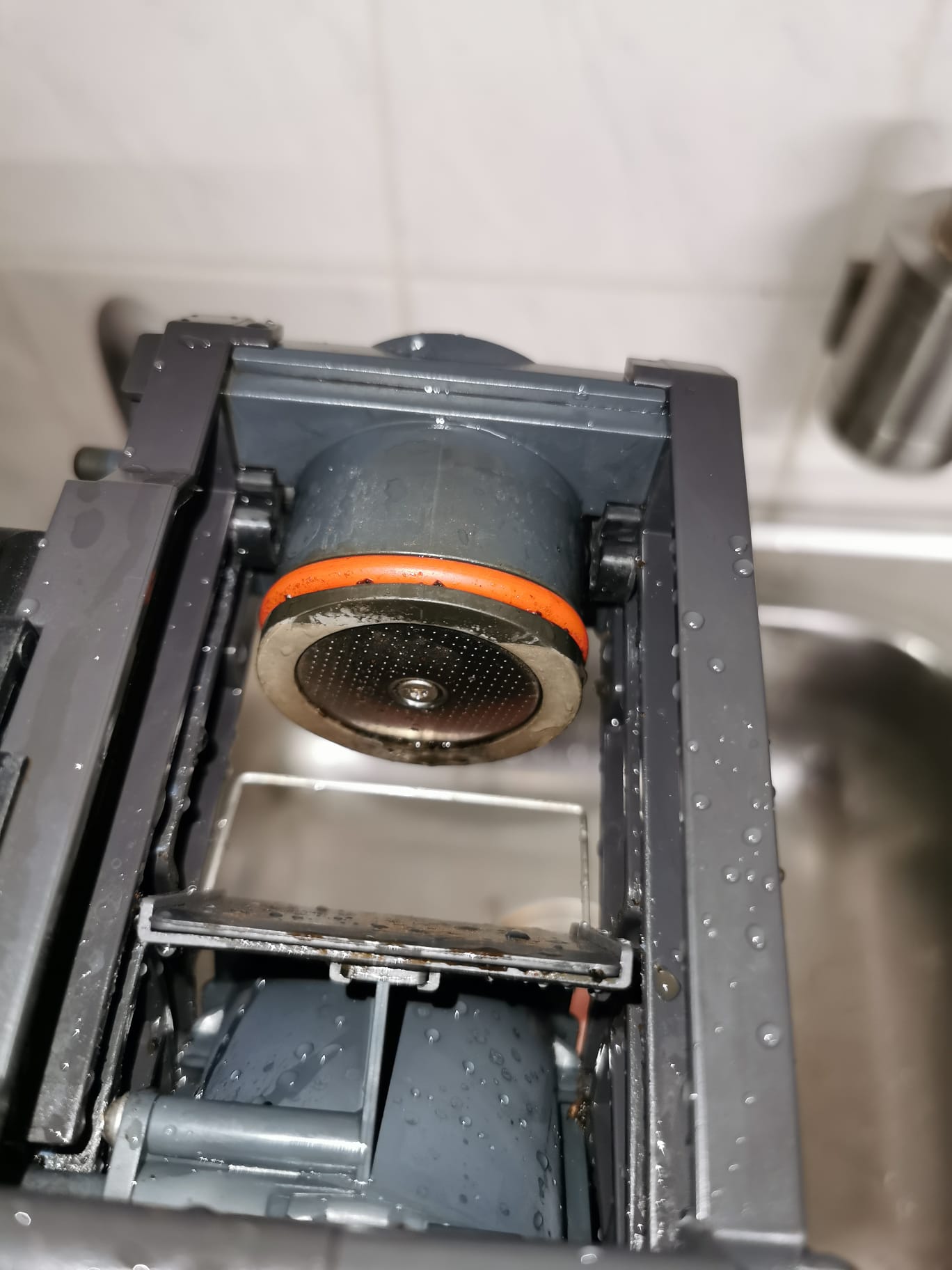

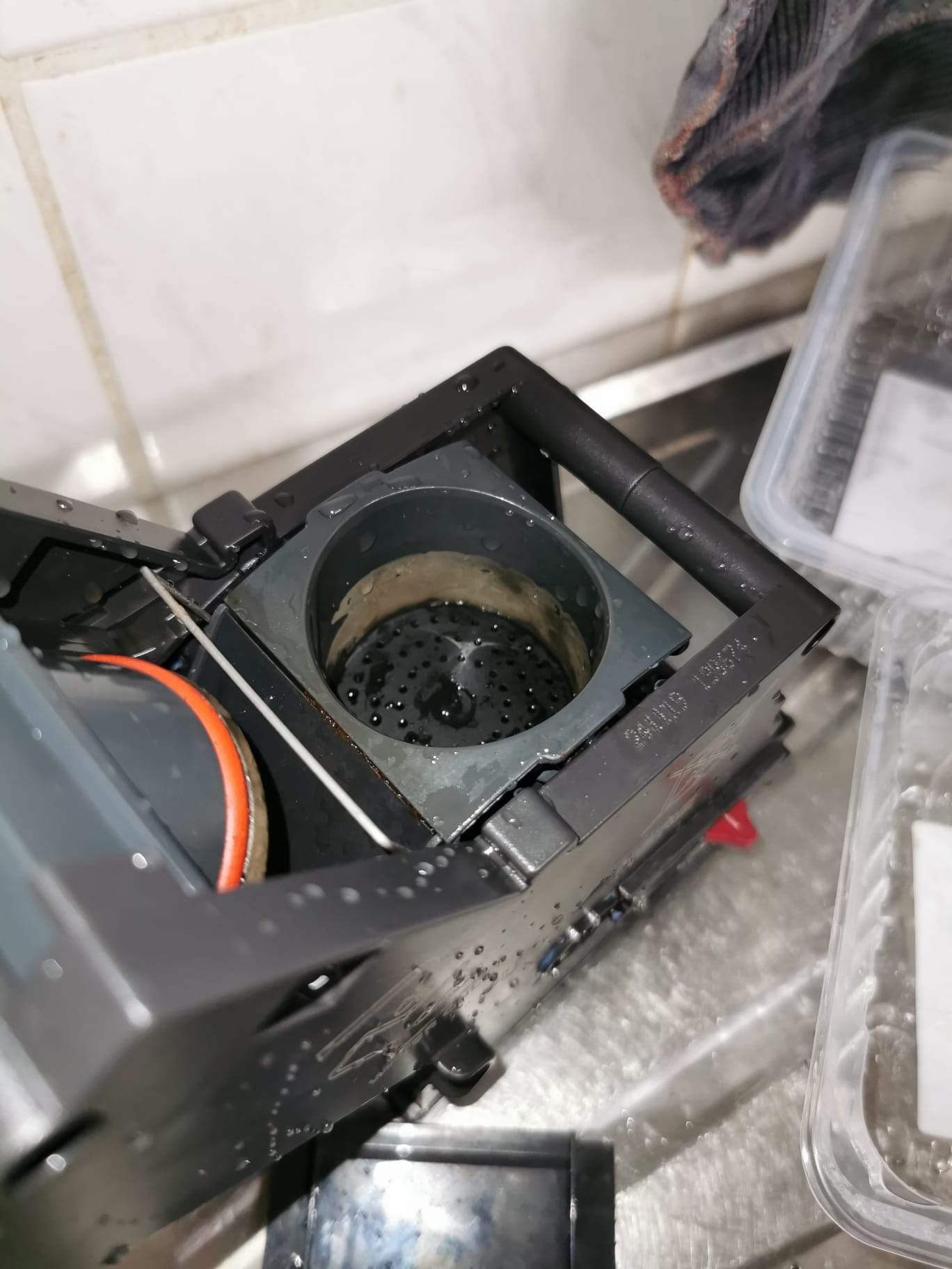

      Im Error LOG sind zwei Fehler diese sind im Bilderanhang
      Die Brüheinheit hat es auch schon etwas Zerlegt durch die Hitze vom Wasser.

      Die Fotos deiner Brühgruppe zeigen eine deutliche Verkalkung. Welchen Entkalker nutzt du?
      Eventuell wird da eine neue Brühgruppe fällig (weitere 90€). Dann sollte man aber vor jeglicher Reparatur überlegen, ob man da überhaupt noch einen Euro reinsteckt, oder ob es Zeit für eine Neuanschaffung ist.

      danke für die Antworten. Kalk kann das glaub nicht sein da die Brühgruppe erst vor nem Monat getauscht wurde gegen eine neue und die Woche zuvor noch alles im Lot war. Würde also eher doch von thermischer Überbelastung sprechen da ich ähnliche Verfärbungen bei dem Beitrag gesehen habe Siemens TE617503DE - EQ.6 Series 700 - weiß/grauer Belag im Zylinder und im Sieb der Brühgruppe .
