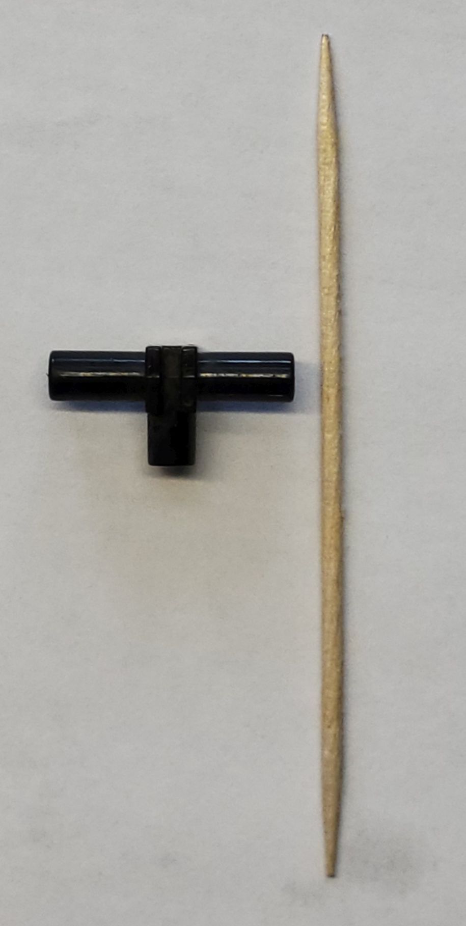

      Kaffeeauslauf aus beiden Düsen unterschiedlich, daher ist der Bezug von 2 Tassen gleichzeitig nicht möglich.

      - Zunächst mal ist da das Problem der schnellen Verstopfung des Kaffeeauslaufverteilers und des überaus komplizierten Wechsels dieses Teils. Immerhin hatte ich deswegen schon 2 Garantiereparaturen.

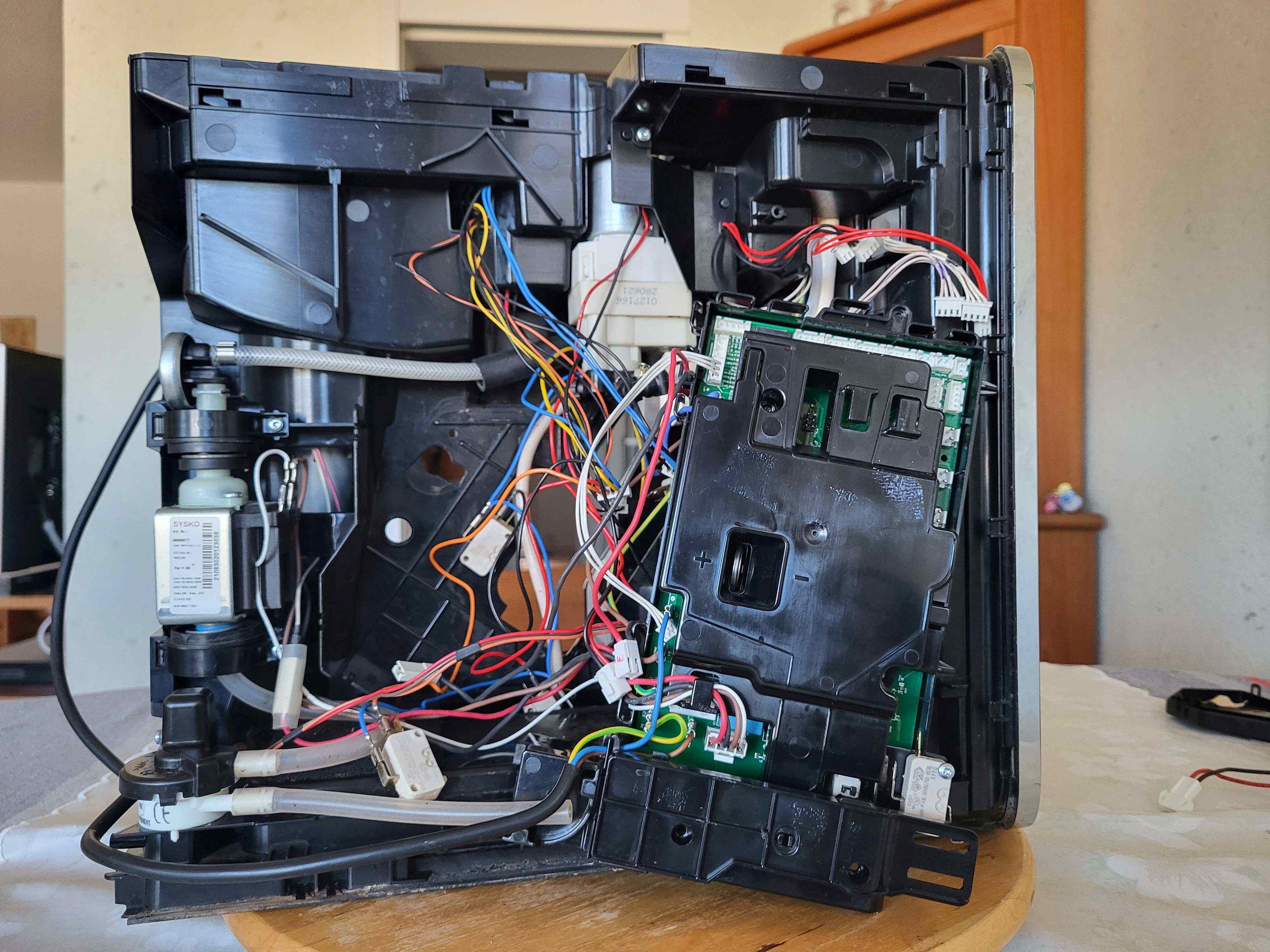

      es ist geschafft! Dem Autor des im vorigen Beitrag angeführten Videos gehört mein großer Dank.
      Obwohl ich als ehemaliger Entwickler nicht ganz unbedarft bin, war die Arbeit alles andere als ein Vergnügen, weil, wie der Autor des Videos gesagt hat, die Konstrukteure nichts unversucht gelassen haben, die Maschine möglichst zu verbauen um Wartungsarbeiten zu einem Frusterlebnis zu machen.
      Auch wenn das Ersatzteil 'Kaffeeauslaufverteiler' nur € 4,90 kostet, kann ich nur empfehlen den mir von Miele angebotenen Service für € 179 in Anspruch zu nehmen.
      Der 'Übeltäter' war ein kleiner T-Verteiler (Bild 1) im bei mir ansonstern völlig sauberen Kaffeeauslaufverteiler. Die Kaffeereste auf einer Seite des Röhrchens waren trotz vieler Reinigungstabletten fest wie Zement und mit dem 2mm Zahnstocher nur schwer zu entfernen. Wie im Übrigen so eine Maschine mit entferntem Antrieb aussieht, zeigt Bild 2.
      Nun läuft alles wieder und bleibt hoffentlich einige Zeit so.
        107,8 kB, 915×1.818, 46 mal angesehen
        828,92 kB, 4.000×3.000, 48 mal angesehen

      Früher hatte ich die CI (ohne touch). Da konnte man den Antrieb relativ einfach ausbauen. Bei meiner jetzigen Barista F86 hat man keine Chance. Zunächst muss das Elektronikmodul mehr oder weniger entfernt werden.

      Durch den Einbau des neuen Kaffeeauslaufverteiler kann ich nun wieder 2 Tassen gleichzeitig befüllen und bin mit dem Ergbnis zufrieden, Obwohl, Korintkenka..er könnten bemngeln, dass die Kaffeemenge eben doch nicht gleichmßig verteilt wird. Deshalb habe ich mal nachgewogen (ist für mich einfacher als mit feinen Messtylinfern zu operieren). Beim Kaffeebezug waren es links 211g, rechts 204g, bei Cappuccini links 269g und rechts 252g.
