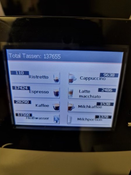

      ich möchte einfach mal mit einem Bild (Statistik unserer Cappuccino-Maschine) DANKE sagen für die tolle Unterstützung bei der Fehlersuche und die problemlose und schnelle Ersatzteilbeschaffung.
      Ein Bild glaube ich sagt mehr als Worte....
      Schöne Grüße aus dem Landkreis Mühldorf a. Inn, Bayern.
    • Respekt! Die Anzahl von Bezügen sieht man eher selten.
      Darf ich fragen, welche Teile schon getauscht wurden? Ich hatte gestern erst mit @BlackSheep ein Gespräch über die Haltbarkeit von verschiedenen Maschinen und da wäre jetzt sehr interessant, was bei Deiner schon alles neu gemacht werden musste.
      das ist für ein solches Gerät eine stolze Leistung. Alle Achtung und Danke für Dein positives Feedback.
      Ich habe auch gestern zufällig den Tassenzählerbildschirm meiner Maschine im Büro abgelichtet:
