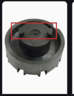

      den Mitnehmer - habe ich vergessen zu erwähnen - habe ich eigentlich auch getauscht, d.h. den originalen ersetzt durch Ersatz vom Gebrauchten. Zudem habe ich aber auch den Mitnehmer im KV durch einen Ebay-Ersatz ausgetauscht. Du meinst den schwarzen Ring (Zahnrad), der vom Motor kommend zur eigentlichen Keramik kommt und mit den schwarzen Stiften in die Keramik passt. Anbei ein Bild.
      Den Austausch habe ich gemacht, weil ich beim Auseinanderbauen des KV die Abnutzung erkannt habe. In diesem Zusammenhang habe ich dann den Mitnehmer, die Silikondichtung und das Wasserauslauf-Verteiler getauscht. Zuletzt dann ein gebrauchtes KV gekauft. (Schritt 1 Reparatur des alten KV, sodann Schritt 2 gebraucht ersetzt).

    • Ja, von VORNE filmen, nicht von der Seite…
      Und der Mitnehmer auf dem Bild köpft Dir u.U. die Microschalter,
      da die Kanten an der Rille für den Microschalter zu scharfkantig ist.
      Aber dann kommt eine andere Störungsmeldung…
