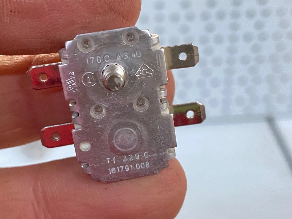

      ich habe folgendes Problem bei meinem Siemens
      Vollautomaten, die Thermosicherung für den Durchlauferhitzer ist
      durchgebrannt. Die eingebaute Sicherung(siehe Foto) kann ich leider
      nirgends finden. Es handelt sich um eine 170°C Sicherung, im Netz finde
      ich aber nur 125°C, 140°C und 260°C Sicherungen. Kann mir hier jemand
      weiterhelfen? Ist die Sicherung eventuell im Laufe der Zeit abgeändert
      worden, wenn ja welche wäre nun die Richtige.
      Vielen Dank.
      Schöne Grüße
      Thomas

    • Irgendjemand hatte hier mal gepostet, das er welche irgendwo gefunden und verbaut hätte und das wohl funktioniert hätte. Ich kann den Beitrag aber aktuell auch nicht wiederfinden.
      Alternativ findest auf Kleinanzeigen aber mit dem Begriff "Thermosicherung EQ6" eine passende, auch wenn der Preis hoch ist.
