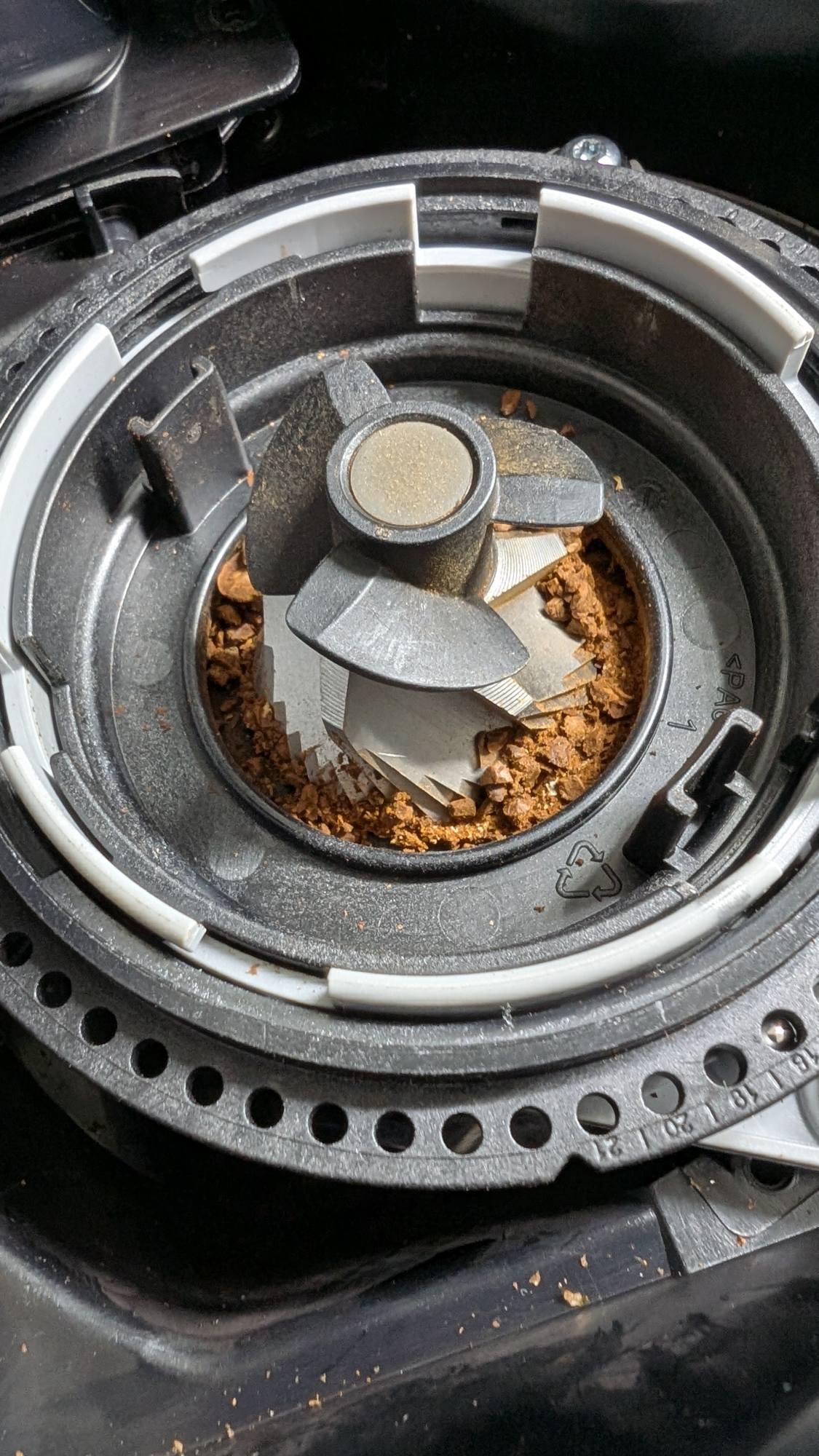

      Heute habe ich das Mahlwerk daher nochmals geöffnet, also nicht demontiert, sondern nur den äußeren Ring und den Mahlringhalter abgenommen. Beim Öffnen ist mir schon aufgefallen, dass das nicht korrekt zusammengebaut war. Ich habe die Mahlreste entfernt und das ganze wieder so zusammengebaut, dass die Markierungsstriche übereinstimmen und der Verstellring die mittlere Mahlstufe anzeigt. Danach gibt es eine gute und eine schlechte Nachricht:
      1. Die Mahlgradverstellung (im laufenden Betrieb) ist wieder leichtgängig wie früher und im Auswurf befinden sich jetzt schöne gepresste Pucks, die allerdings recht trocken sind, da der Brühvorgang ja abgebrochen wurde.
      2. Ein erfolgreicher Kaffeebezug ist nun gar nicht mehr möglich, denn der Fehler "Kaffeebohnen einfüllen" ist wieder zurück - obwohl im Bohnenbehälter natürlich ausreichend Kaffee vorhanden ist. Der Fehler kommt jetzt auch nicht nur mehr sporadisch, sondern grundsätzlich. Statt schlechtem Kaffee gibt die Maschine also gar keinen Kaffee, dafür aber schön gepresste, trockene Pucks.

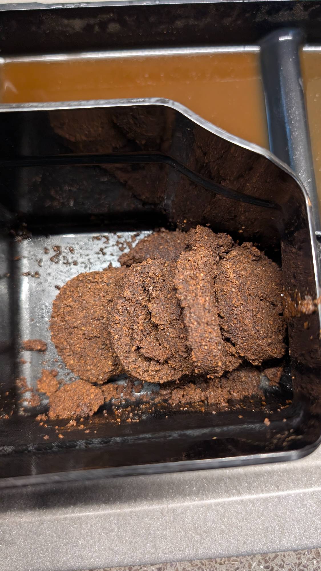

      Ich lege mal ein Fotos der halbwegs trockenen Pucks bei. Meinst Du, dass das nach zu wenig Kaffee pro Bezug ausschaut? Für mich sieht das eigtl. gut aus (?).

      Die Pucks sind für 3 von 5 einfach zu dünn. Und 7 Gramm entsprechen eher 1 von 5.
      Daher erfolgt auch die Meldung "Bohnen füllen".
      Das Problem liegt eher am Mahlwerk. Bei den Bezügen kann es schon sein, dass die Steine runter sind vor allem wenn man eine harte Bohnensorte verwendet.

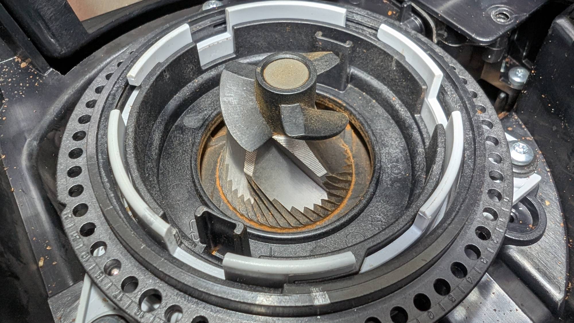

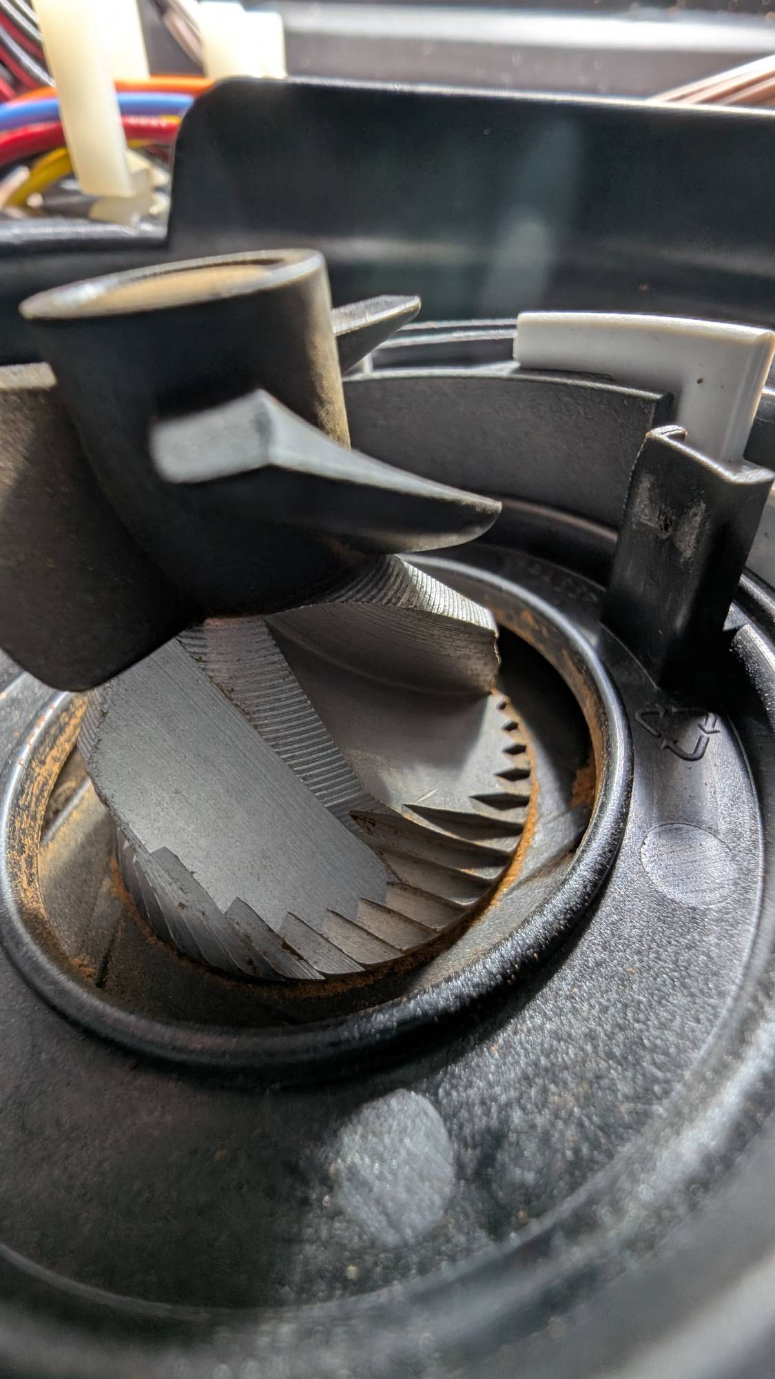

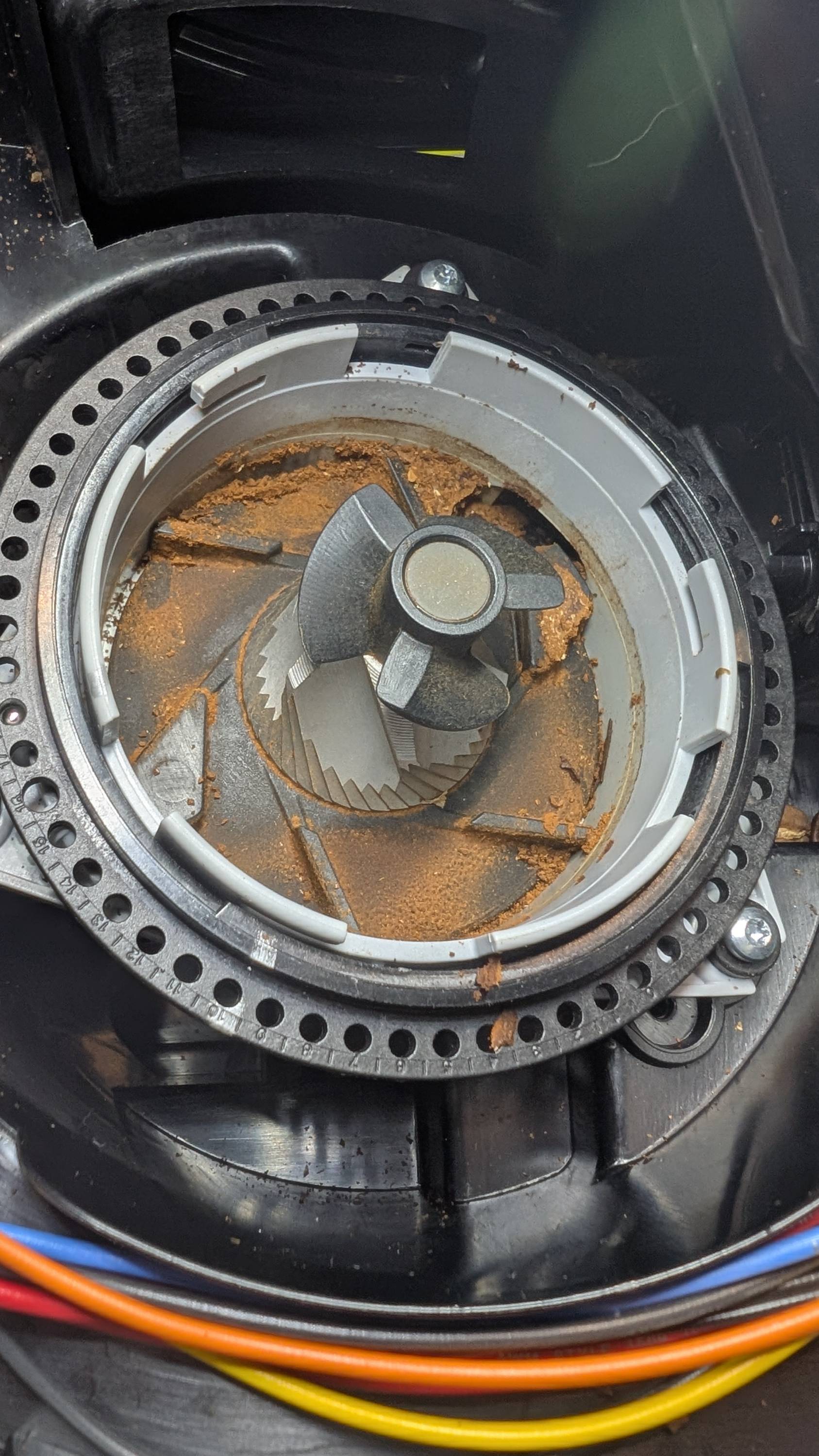

      Ich habe das Mahlwerk nochmals geöffnet und ein paar Bilder gemacht, siehe beiliegend. Ich habe natürlich keinen Vergleich zu einem neuen, aber ich kann so zumindest einmal grobe Beschädigungen ausschließen. Der nächste Schritt wäre dann also, das "Reparaturset für das Mahlwerk (Aroma+ / Mahlkegel + Mahlring)" zu bestellen und einzubauen. Ich habe allerdings keine wirklich Bestätigung, dass das das richtige Set für meine NICR930 ist. In der Ersatzteilbeschreibung sind keine passenden Modelle genannt und ich habe keine Ahnung, ob mein Mahlwerk ein Aroma+ ist. Wird vermutlich schon passen, aber es verdeutlich meine o.g. Problembeschreibung bzgl. des Shops. Alternativ könnte man natürlich auch das komplette Mahlwerk erneuern, beim Ersatzteil wäre dann auch die NICR930 genannt. Kostet aber >100 Euronen mehr als Mahlkegel + Mahlring.
      Ob ich nun das Mahlwerk ersetze oder nur Mahlkegel + Mahlring erneuere, in beiden Fällen muss ich das Mahlwerk komplett ausbauen, was ich noch nie gemacht habe. Geht das wirklich so einfach wie im Video, 3 Schrauben lösen, nach oben rausziehen und Kabel mit der Spitzzange abziehen? Oder ist sonst noch etwas zu beachten?

      das Gerät hat eine Mühle mit Aroma+ Mahlsteinen. Man weiß auch nicht
      ob durch die zwischenzeitlich fehlerhafte Montage die Mahlsteine weiter
      beschädigt wurden.
      Auf jeden Fall ist es zu wenig und eher grob - daher auch die Frage nach
      der Mahldauer - wenn die ausreichend ist, liegt es ziemlich sicher am
      Mahlwerk selber.
    • Der Ring der auf dem Förderteller liegt muss unten auf den Mahlring.
      Zumindest kenne ich das nicht anders - aber habe auch noch nie so
      eine Mühle zerlegt…
      Hier liegen evtl. eher Montageprobleme vor. Die Mahlsteine scheinen
      noch in Ordnung sein - zumindest sind keine starken Beschädigungen
      zu sehen.
      Für Aroma+ gibt es keine Mahlsteine die gut sind - da muss in dem
      Fall die Mühle komplett getauscht werden.
      Grundsätzlich geht das so einfach - aber bei Nivona sind die Kabel
      häufig so kurz oder eingeklemmt, dass man die Mühle nicht richtig
      rausbekommt ohne an den Kabeln rumzudoktorn.

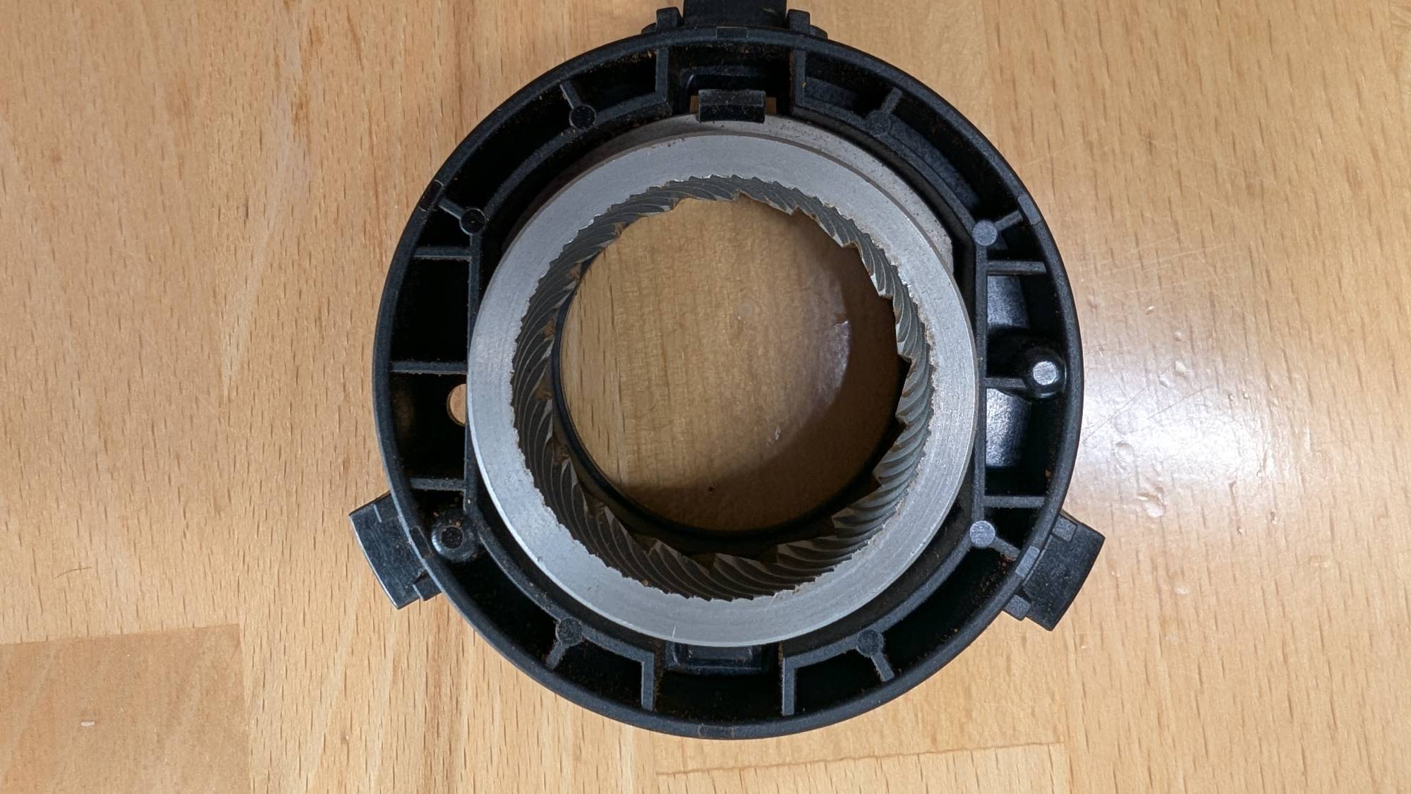

      Mache bitte mal noch Bilder wenn der schwarze Ring entnommen ist
      und auch vom Mahlring etwas seitlicher.
      Aber vielleicht kann sb_NUE noch was beitragen, der hat sicher schon
      mal so eine Mühle zerlegt…
    • Liegt das immer so lappig einfach auf? Bzw. wird das bajonettmäßig eingedreht?
      Auch mal kontrollieren ob die Schaufelstege des Fördertellers in Ordnung und nicht verformt sind.
    • Ich muss mal schauen wo ich so eine gebrauchte Mühle herbekomme damit ich „mitreden kann“…
      Schließlich wird das in Zukunft öfter kommen…
      Hat der Mahlring auch die Nut wie bei den anderen Aroma+ oder nicht?
    • Hallo beisammen,
      Nochmals Vielen Dank für die Antworten.
      Zur Mahldauer bei Stärke 5/5 habe ich ja bereits etwas geschrieben: 8.1 Sekunden, ebenfalls 7g.
      Was bedeutet "das Mahlwerk ist durch", wenn die Mahlsteine doch eigtl. noch recht i.O. aussehen? Und warum sind die im Shop angebotenen Mahlsteine "nicht gut"?

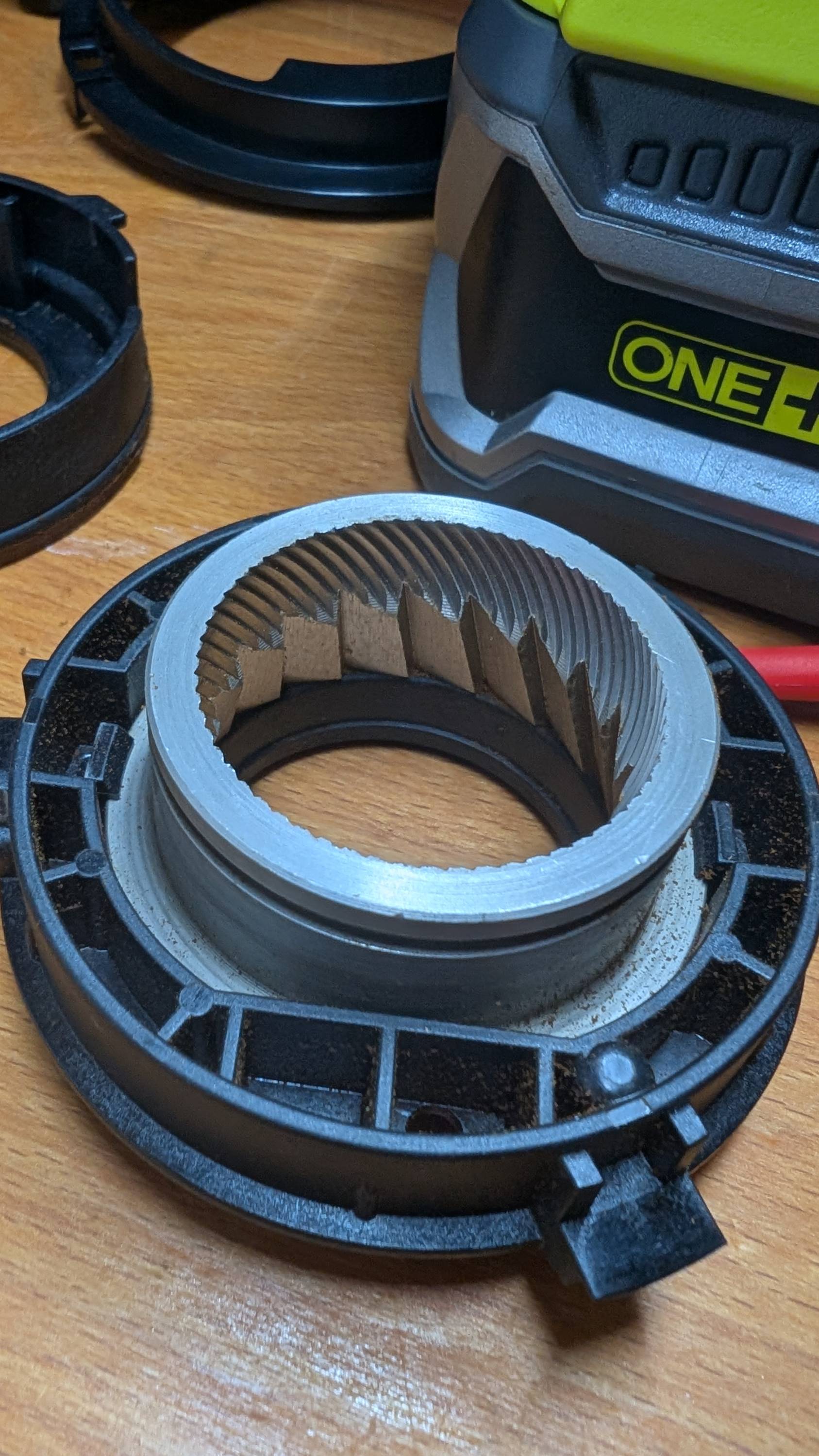

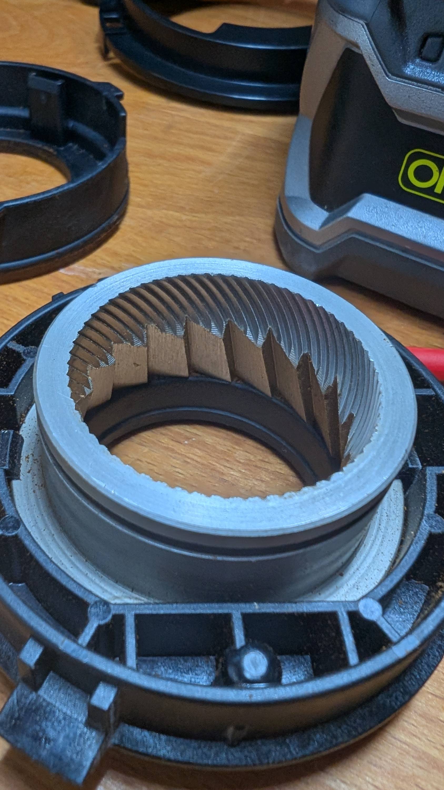

      Ich habe das Mahlwerk nochmals demontiert, lasse es jetzt erstmal so falls Ihr noch weitere Bilder benötigt. Die neuen Bilder vom Mahlring (schräg + je 180° versetzt) und "unter dem schwarzen Ring" liegen bei. So richtig "sauber" war es da nicht. Was da hängt, ist aber alles lockeres Pulver. Der Pulverkanal sieht frei aus, bin da nochmal mit nem Bürstchen durch. Beim ersten Öffnen vor ca. 2 Wochen hatte ich den Pulverkanal von unten freigemacht.
      Was mich nach wie vor wundert ist, dass nach meinem fehlerhaften Einbau des Mahlwerks der Fehler "Kaffeebohnen einfüllen" eine ganze Woche nicht kam. Der Kaffe kam problemlos, schmeckte aber eher dünn, der Trester war matschig und eher grob und wenig. Erst gestern nach der Korrektur des Einbaus kam der Fehler wieder. Viel falsch kann man beim Einbau ja eigentlich nicht machen. Der Fehler beschränkte sich bei mir darauf, dass der Verstellring nicht auf Mahlstufe 3, sondern um wenige Rasterungen versetzt aufgesetzt wurde, d.h. der Mahlgrad war dann entweder zu grob oder zu fein (keine Ahnung, habe nicht auf die Richtung geachtet)).

    • Durch heißt verschlissen. Das lässt sich allerdings mit bloßem Auge nicht feststellen.
      Für diesen Mahlwerktyp gibt es keine Mahlsteine einzeln. Daher kannst das im Shop alles vergessen.
      Und nachdem die Mahldauer stimmt aber die Menge nicht passt, kann es ja nur am Mahlwerk liegen.
