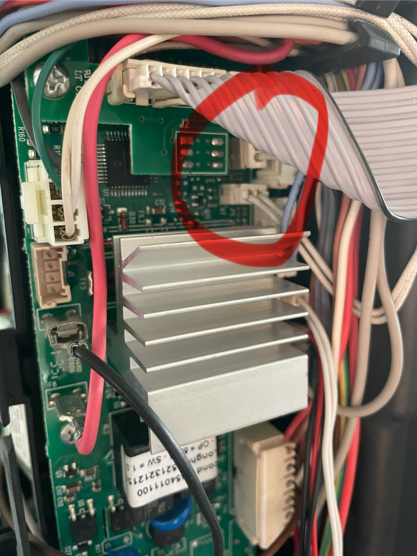

      habe hier gerade eine DeLonghi ESAM5400 auf dem Tisch. Platinenschaden - habe mir eine überholte Platine im Tausch gegen meine alte Platine gekauft. Leider habe ich zwar die Stecker markiert - aber auf der Platine sehe ich diese nicht mehr. Trotz der Fotos habe ich nun ein Problem mit dem Anschluss der beiden Thermosensoren.
      Konkrete Frage:
      ich habe auf der Platine im eingebauten Zustand zwei Anschlüsse - einen Waagerechten und einen Senkrechten. Leider haben diese keine selbstsprechende Beschriftung wie z.B. bei Nivona. Kann mir jemand sagen wohin der Sensor der unteren Heizung (an der Rückwand) und wohin der Sensor der oberen Heizung (Unter dem Deckel) gehört?
      Besten Dank für eure HIlfe!
      Stefan

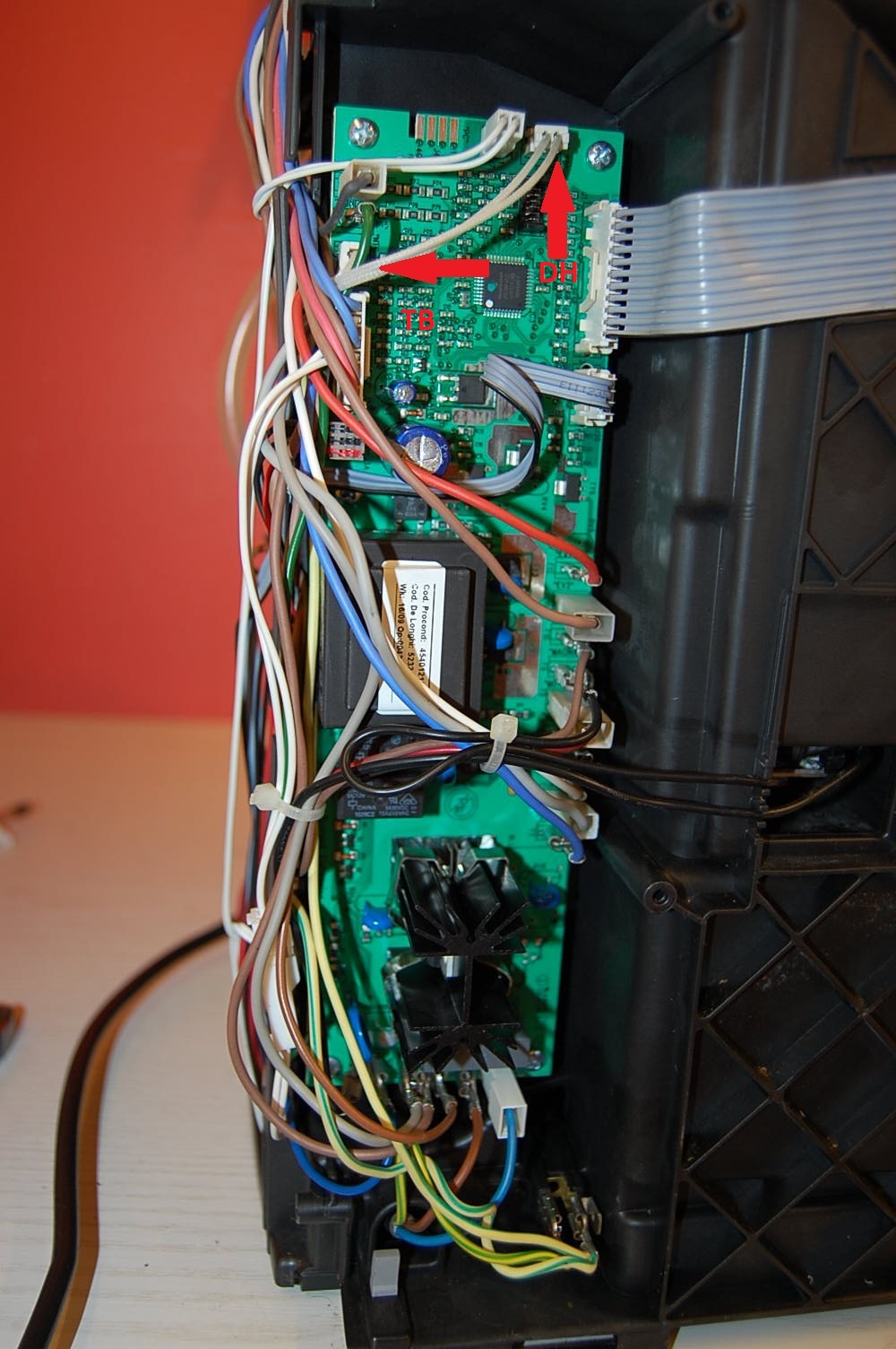

    • Hallo Stefan,
      schaut die Platine so aus?
        362,08 kB, 1.000×1.504, 49 mal angesehen
    • Hallo Heini, besten Dank, aber leider ist das eine andere Platine, siehe Foto in meiner Antwort davor.
      Die beiden Steckplätze sind mit X7 und X12 gekennzeichnet.
      Gibt es noch andere Möglichkeiten, den Anschluss der Temperaturfühler zu testen? Zum Beispiel per Ausschlussverfahren?
      Folgende Idee/Frage: Wird die Heizung für die Tassenerwärmung (dachte das wäre für die Dampfdüse) stetig mit Strom versorgt? Falls nein, würde die Maschine ja beim Start nur den Durchlauferhitzer für die Brüheinheit "hochfahren" - vorher könnte man ja den Sensor zur oberen Heizung abziehen. Wenn die Konfiguration richtig sein sollte, müsste ja die Maschine normal starten, da das richtige Signal des Thermofühlers zum Durchlauferhitzer ankommt. Wäre es die falsche Konfiguration erhält die Maschine beim Start ja ein "unendlicher Widerstand" und müsste dann einen Fehler bringen...
      Ich will jedoch nicht einschalten, bevor ich Klarheit über die Startsequenz habe, um Folgeschäden zu vermeiden.
