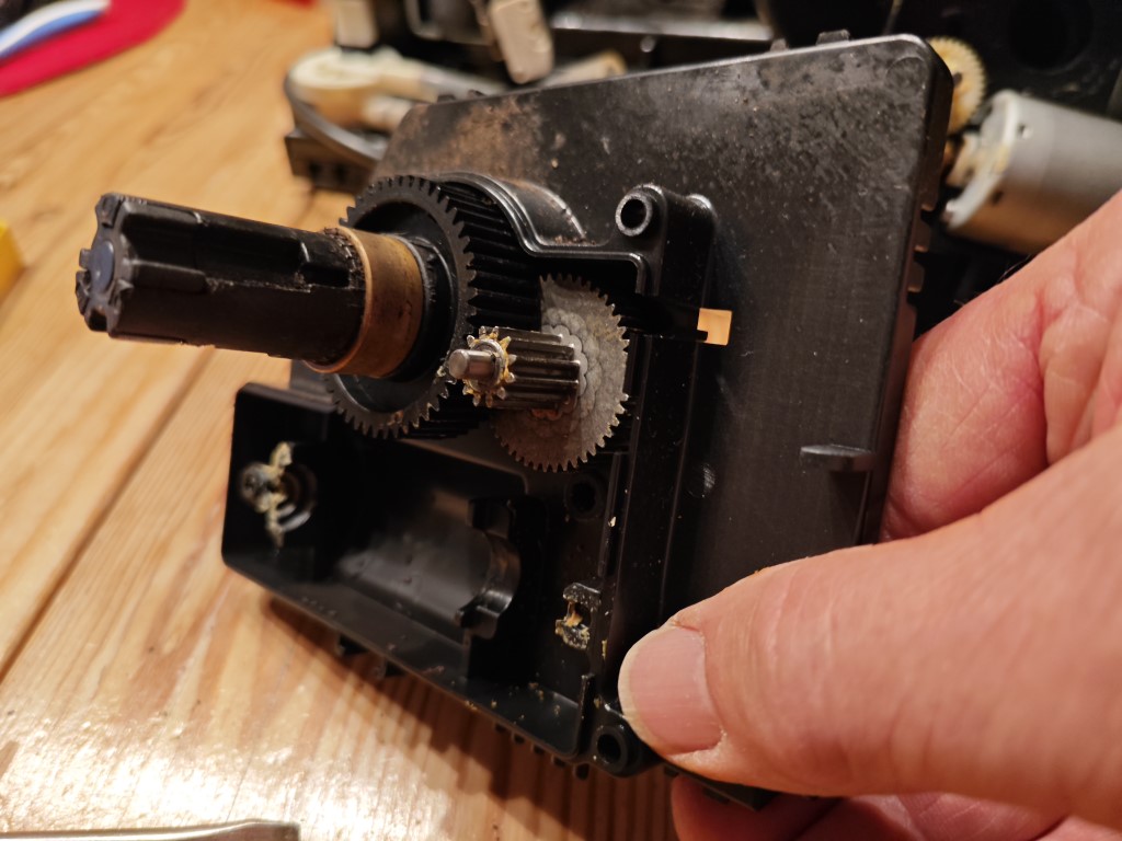

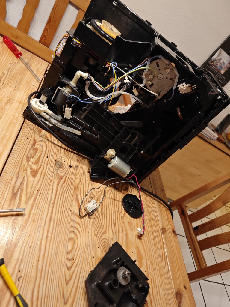

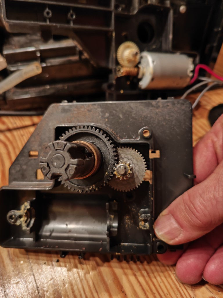

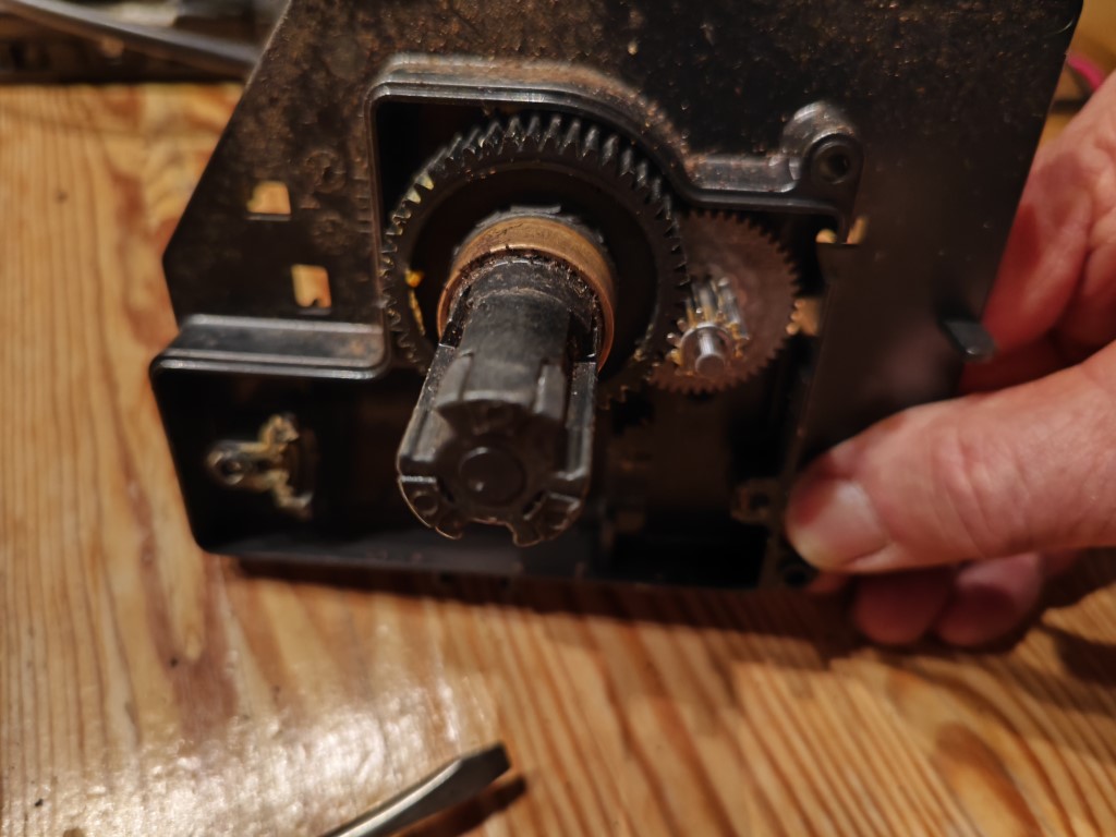

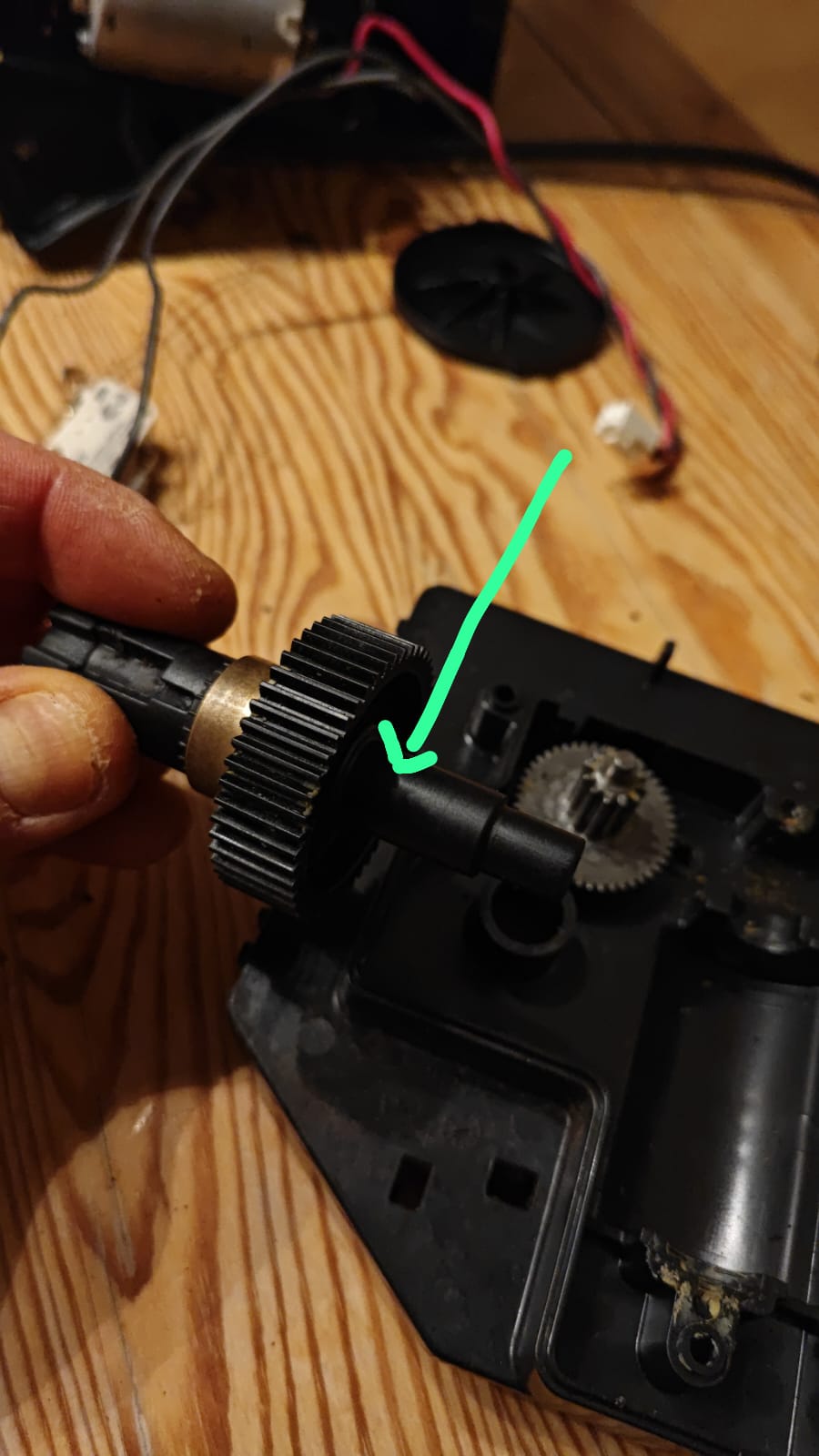

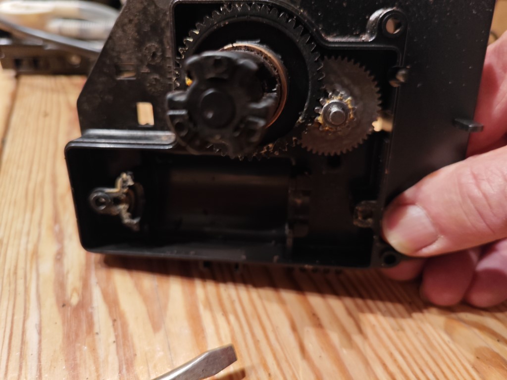

    • ich habe doch ein paar Fotos vom zerlegten ANtrieb gefunden von gestern
      Der Pfeil beim ersten Bild zeigt wo wir (hoffentlich richtig) abgeschleift haben. Danach lief das Teil weider einigermaßen in der Durchführung

    • Die Position, wo geschliffen wurde, ist prinzipiell schon richtig.
      Allerdings muss so viel abgenommen werden, dass sich die Welle im eingebauten Zustand leicht drehen lässt.
      Ich schleife anstelle der Welle immer den Sitz im Gehäuse ab. Hab da einen passenden Aufsatz für den Dremel. Zweimal durchziehen und passt.
      Am besten einfach mal ohne Motor den Antrieb zusammenbauen und so prüfen.
    • hehe jep, so clever waren wir sogar auch! Haben sowohl die Fassung als auch die "Achse" abgeschliffen, aber okay, wenn sie wirklich "leicht" gehen muss dann müssen wir da nochmal ran.
      ohne Motor meinst du um zu testen, ob alle Zahnräder (abgesehen von der Schnecke) dann anständig laufen? Wird gemacht!
      oh eine sache noch: uns sind zwei kügelchen offenbar irgendwo vom Motor (?) abgefallen und wir waren nicht mehr sicher wo die hin gehören. Haben wir das richtig interpretiert dass diese Kügelchen (sehen aus wie aus einem Kugellager) in die Fassungen vorne und hinten am Motor gehören?
      @sb_NUE und alle anderen: in jedem Fall herzlichen Dank dass du dich meiner kaffeeentzogenen Pein hier annimmst :)
