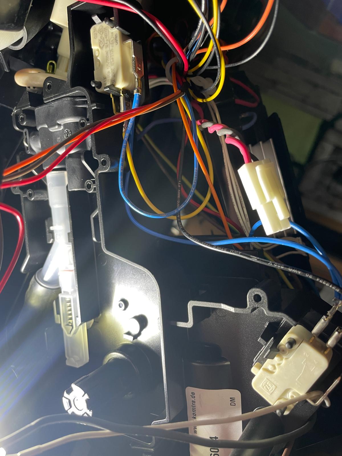

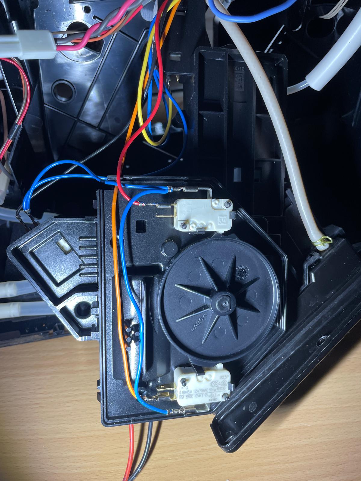

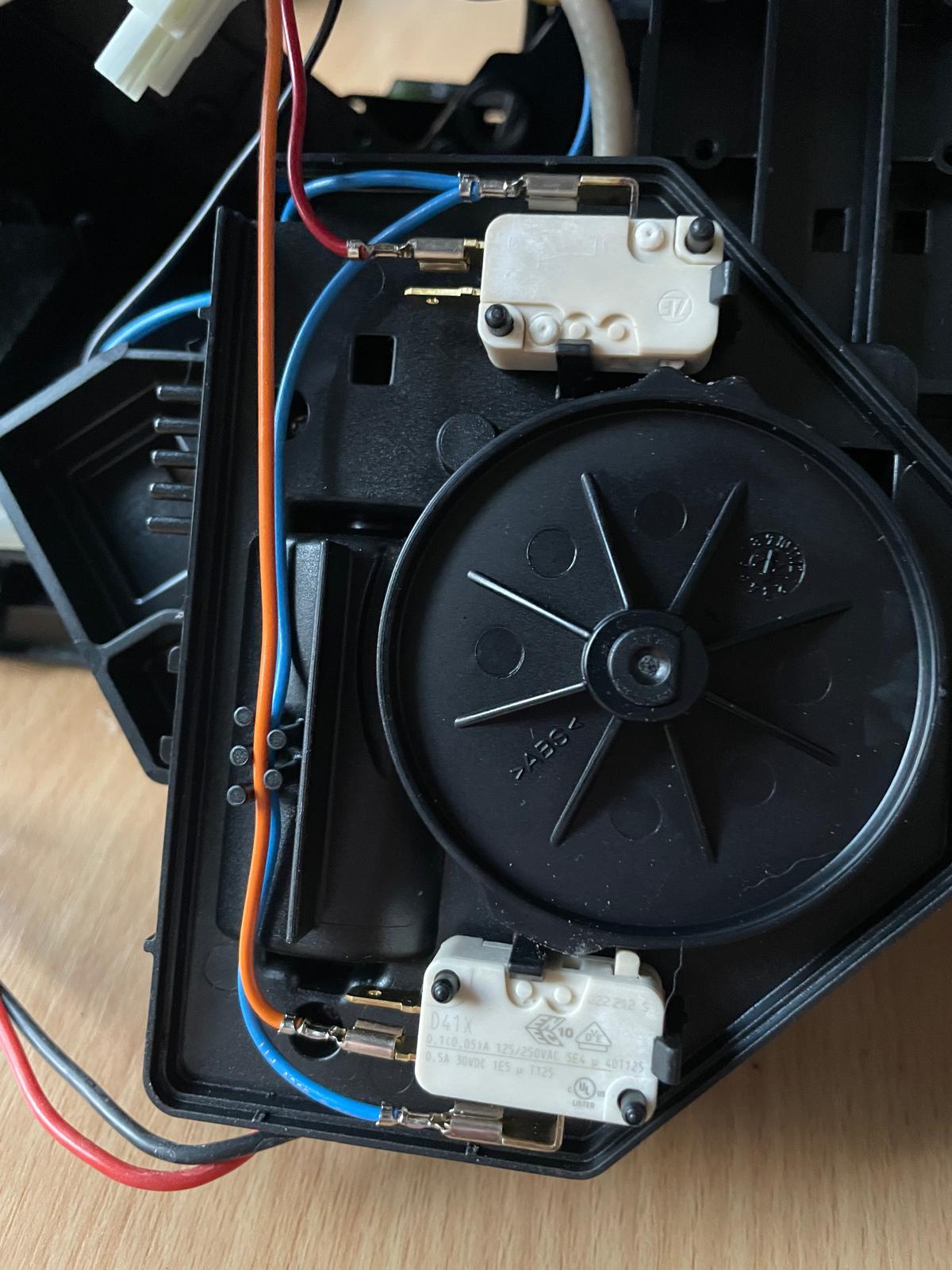

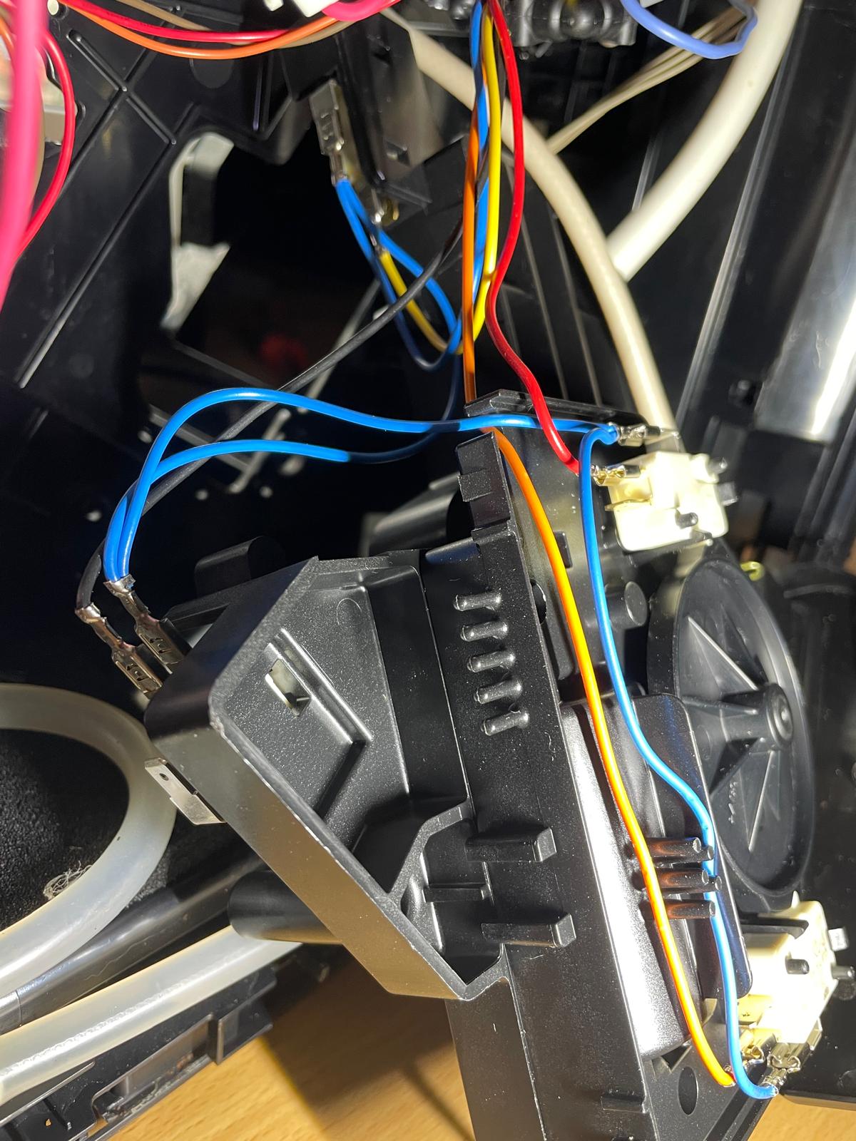

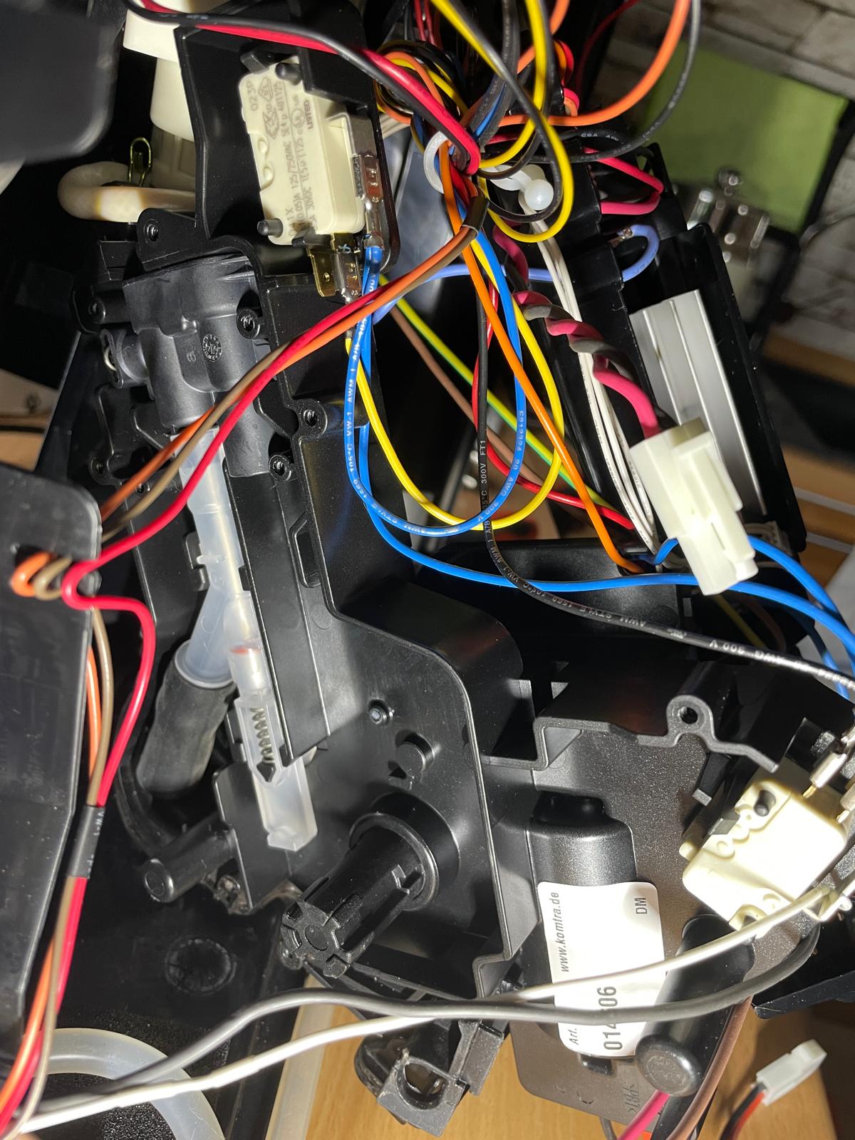

      ich habe versucht meine VA zu reparieren, da der Antrieb anscheinend fest war. Habe hierzu eine Brühgruppe (neue Ausführung) und den Antrieb (Neue Version) für Brüheinheit neu verbaut.
      Nach drittmaligen zerlegen wird immer noch die Brüheinheit nicht erkannt. ?(
      Und jetzt habe ich auch noch das Problem, dass mir ein Kabel (durch ungeschicktes abziehen des Steckers) direkt am Stecker vom Gehäuse abgerissen ist. :cursing:
      Hätte ich nur die alte Version bestellt , würde es eventuell funktionieren ??
    • Ich hoffe man kann es erkennen. Bei dem Kabelwirrwar.

    • Exakt, aber wenn Du die ältere Version bestellt hättest, würde sie genausowenig funktionieren, wenn die Kabel falsch angeschlossen sind. Da muss man schon ein wenig aufpassen…
    • Ja ich weiß, mein Fehler. Ich hätte es vorher Fotografieren sollen. Das ist das erste mal wo ich eine solche Maschine zerlegt habe. War schon froh, dass ich das Gehäuse ohne Beschädigungen runter gebracht habe.
      Aber welcher Microschalter ist denn für die Erkennung zuständig ?
